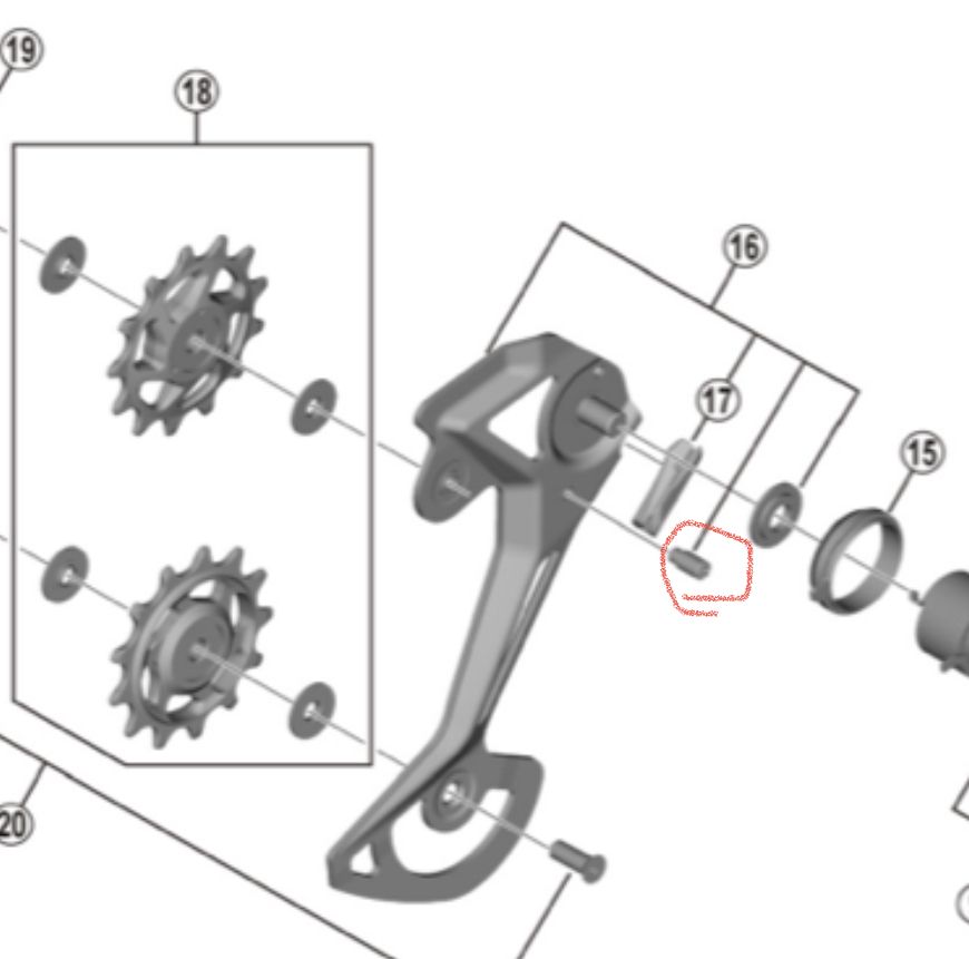

Jag är långt från någon expert (har själv aldrig monterat isär en bakväxel) men min spontana tanke när jag läste din beskrivning var att andra änden av fjädern inte är korrekt förankrad. Det skulle föklara både varför den inte gör sitt jobb (fjädrar tillbaka) och varför den kan krypa ut.

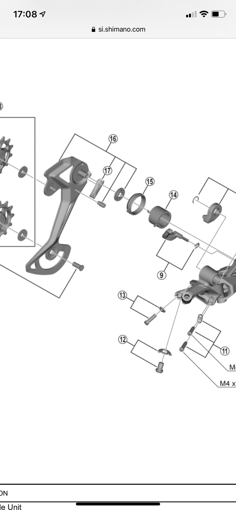

Sprängskissen visar fjädern som nr 14. Skulle i så fall vara att del nr15 ska hålla fast fjädern men den har inte gått att fästa utan trycks just nu fast mellan plattan och plasthöljet där fjädern sitter. Sprängskissen visar ingen annan del som ska fästa fjädern heller.
Ja håller med men det är inte så mycket att förankra fjädern i. Andra änden av fjädern har ett avslut som tydligt matchar höljet den sitter i så det går inte att sätta fjädern fel på det viset men visst, det är inget som håller fast den heller. Svårt detta.
Jag kollade också sprängskissen och också i monteringsanvisningarna i manualen men det fanns ingen bra bild av hur fjädern ska sättas i.
Hittade manualen (tack) och har följt den slaviskt vid demontering av den trasiga plattan och montering av den nya. Får ihop allt men när jag växlar till mindre drev så fjädrar inte växeln tillbaka så kedjelängden blir rätt.
Dessutom vandrar fjäderns fäste utåt när man rör plattorna till trisssorna manuellt.
Någon som har tips? Är fjädern slut? Ska plattorna monteras i någon speciell vinkel?
Jag har funderat på nu bakväxel men vill få detta att funka och ingen internetshop verkar ha dessa växlar hemma och inga leverans datum heller. Vissa anger att den inte finns längre. Är en RD-M8100.

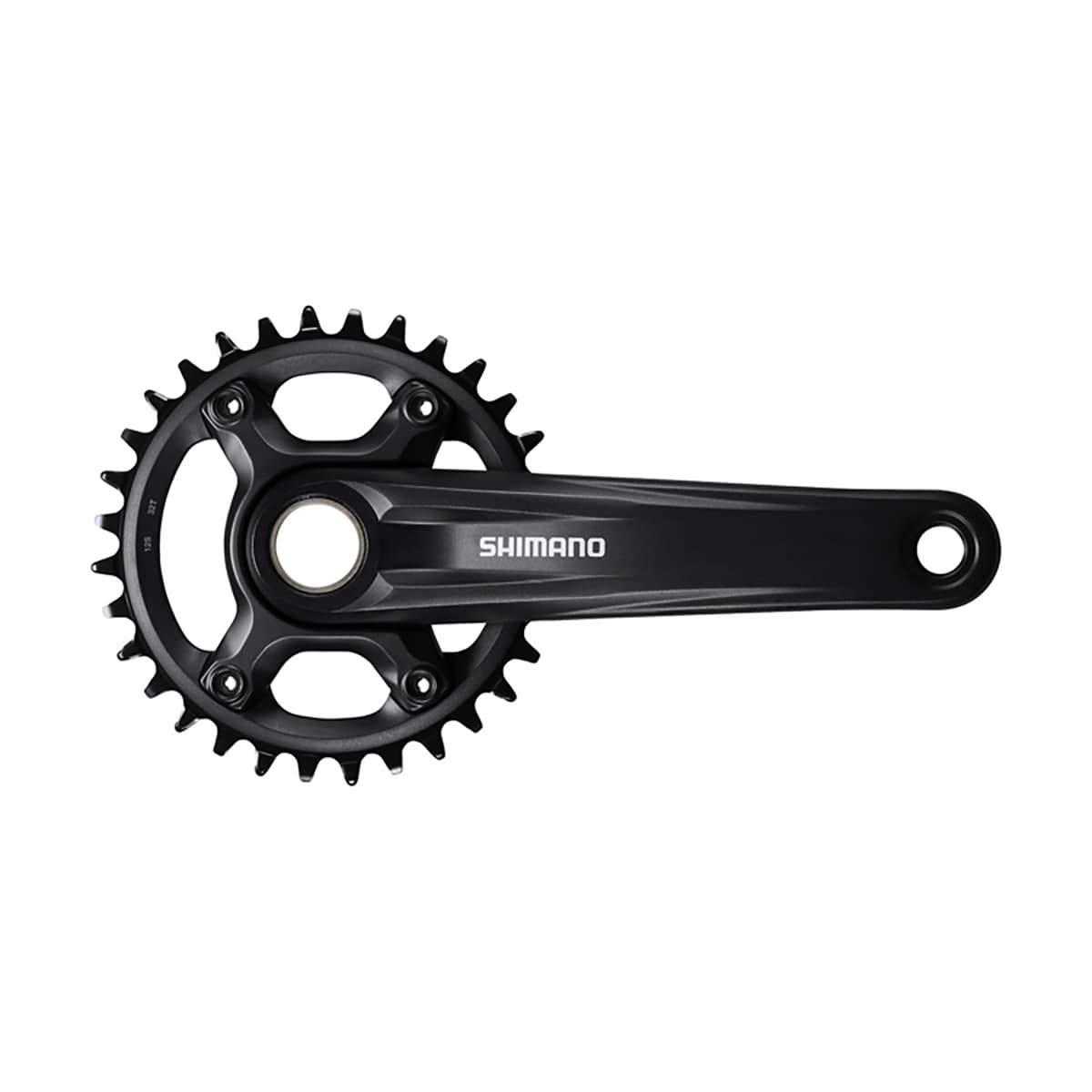

Hur identifierar jag vad för typ av vevparti jag ska ha? Har Shimano FC-MT610 idag. Klingan är det inget fel på.
Nu kan det vara såhär illa att någon (absolut inte jag... ?) har skruvat ihop mitt vevparti helt åt skogen vilket resulterat i att det nötts ut och inte vill greppa längre och därmed trillar av...
Kan du inte köpa ett likadant?
Hittar inget med samma modellnummer. Bikester har om man söker lite finurligt men finns inte inne.
Tror egentligen bara att vänster arm är kass. Hur petigt är det med exakt samma modell på armen?
FC-MT610
FC-MT610
Vettefan varför det där inte kom upp...
Men denna borde väl fungera lika bra? Lite viktskillnad tänker jag, men det bryr jag mig inte allt för mycket om.

Nej efter att ha sett videon är jag inte säker längre. Videon lägger till ett steg för att få spänning på fjädern jämfört med instruktionen från Shimano. Ska testa och tack för tipset
Ja egentligen två steg uppfattar jag det som. Sprinten monteras först hela vägen utan spänning på fjädern men sen vrids plattan och man spänner då åt sprinten ytterligare

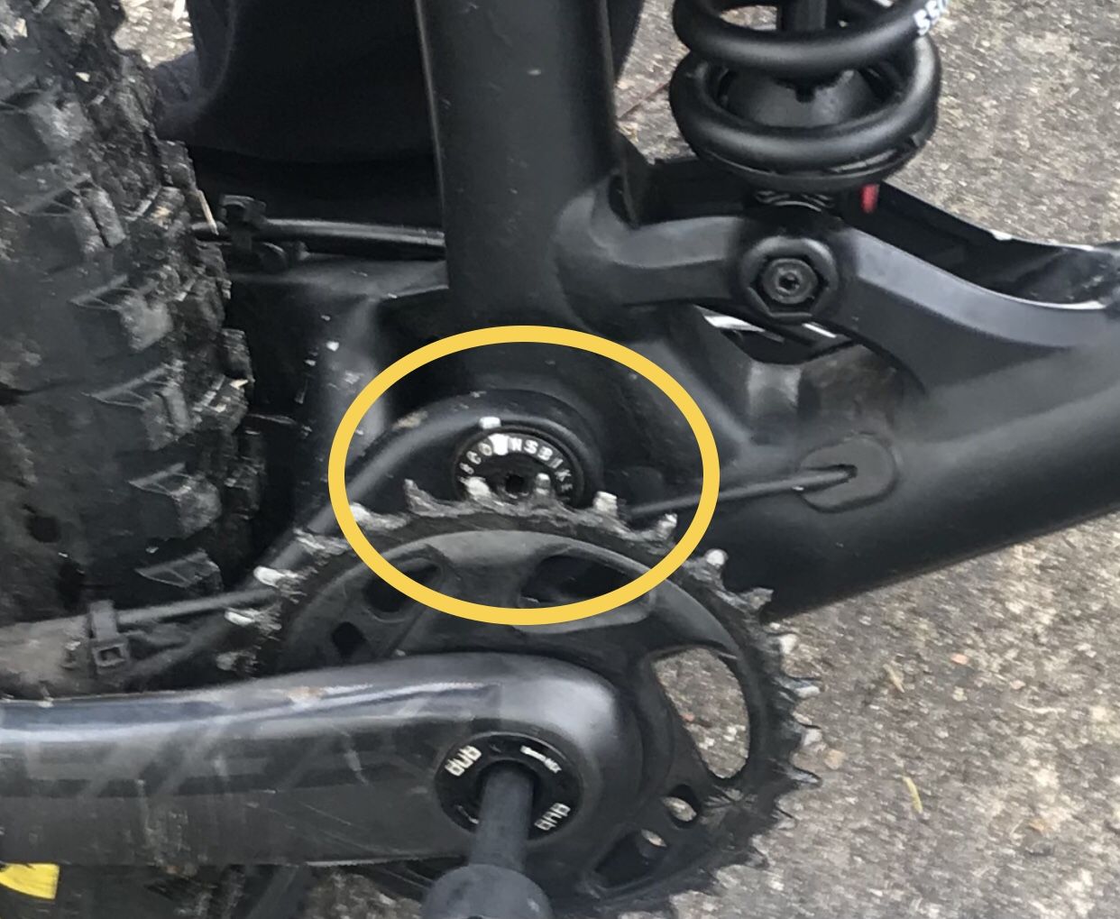

För att undvika missförstånd, så menar jag alltså den inringade delen på bilden nedan. Oklart vad den kallas. Den måste monteras efter att yttre plattan vridits på plats (och fjädern spänts)

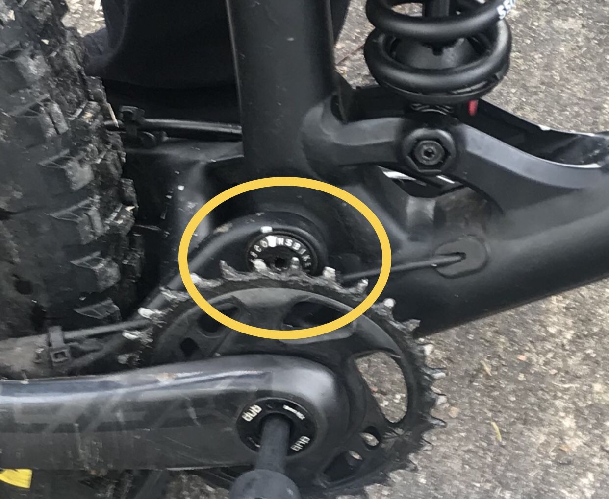

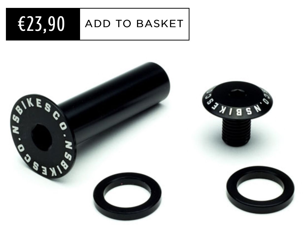

Behöver rengöra den här axeln. Kan struva ut skruven med veven kvar, men behöver ju få ut själva axeln lite för att kunna göra rent och smörja mellan ram och bult. Vågar man knacka på insexnyckeln när den sitter i skruven när man skruvat ut den halvvägs så bulten åker ut en liten bit? Eller riskerar man att sabba allt då?
Visa bilaga 472837Visa bilaga 472838
Så hade jag gjort.

Gjorde ett försök att återmontera växeln idag. Ett steg framåt absolut och den fjädrar nu tillbaka så kedjan spänns för de flesta lägena, dock för högsta växlarna (krävs mest fjädring) funkar det ännu inte. Får se om jag ska spänna fjädern hårdare eller fjädern har fått för mycket stryk. Vandrar fortfarande lätt ut i skedet när man sätter spänning på fjädern. Får på et igen men tack för guide och råd så länge!

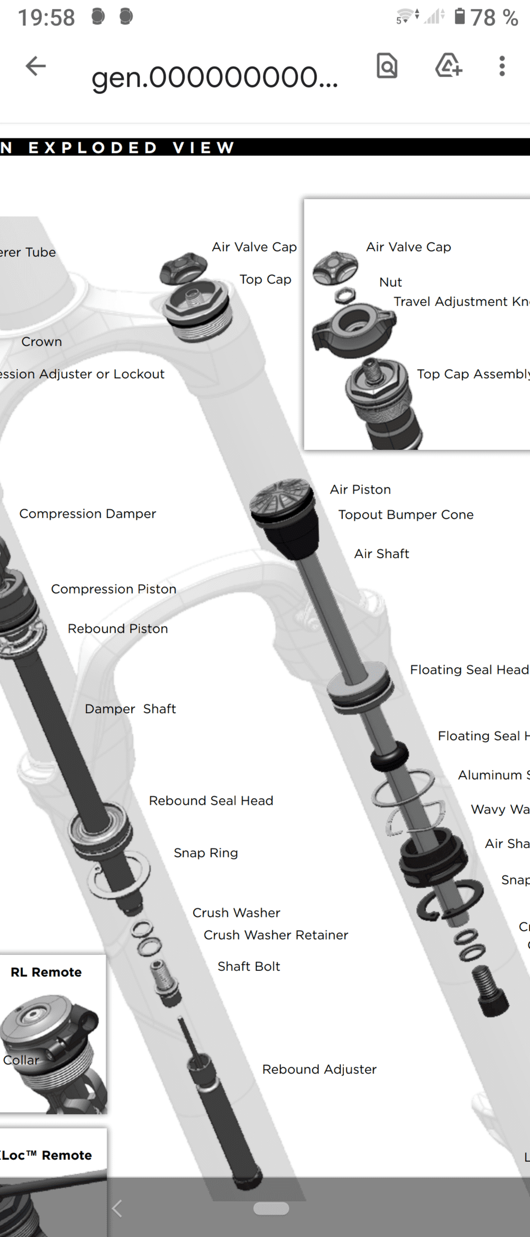

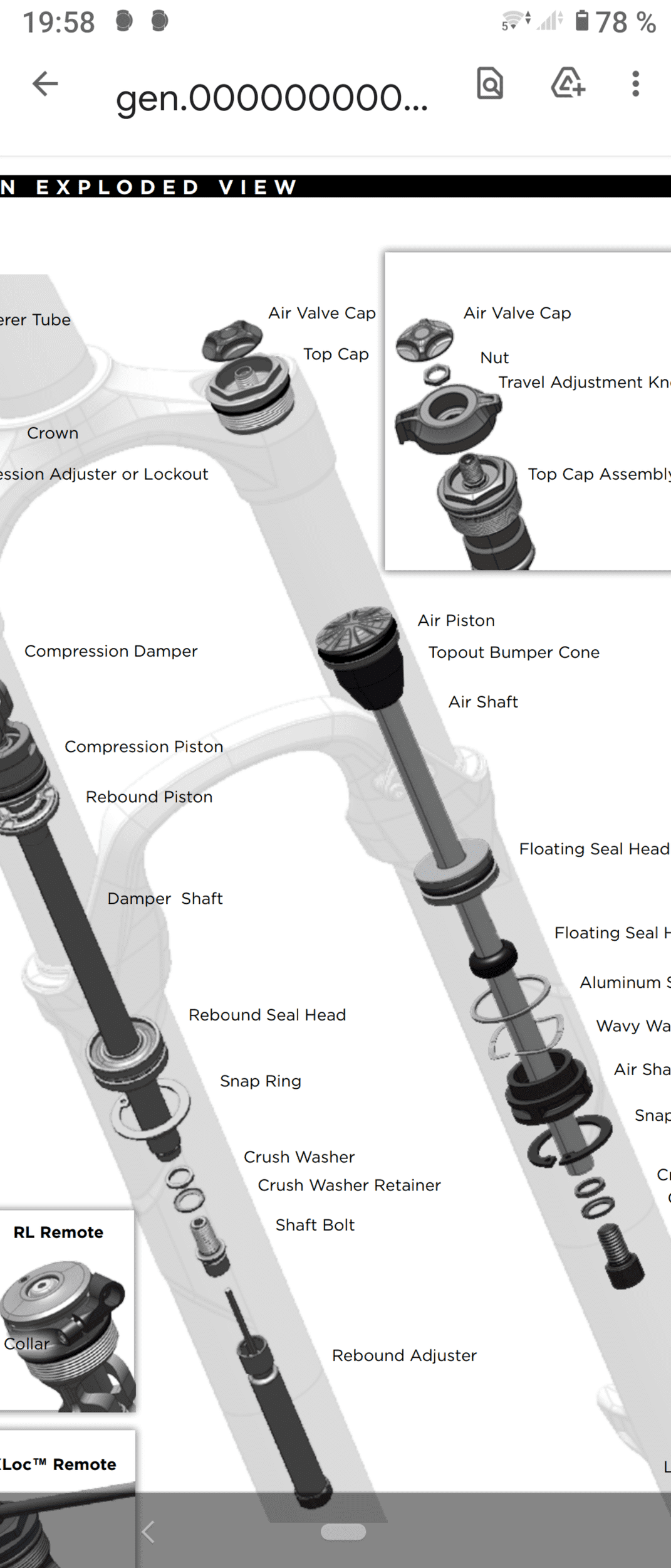

Antag att man har en sån här 32mm RS revelationgaffel och får för sig att hälla en del gaffel olja i luftkammaren för att försöka få gaffeln mer progressiv, finns det då något som gör att den skulle klonka när den fjädrar ut helt? Typ som att top out gummit försvunnit.
/T
/TVisa bilaga 473265
Nu så ser det där ut att vara en solo air och då fungerar det sämre att justera progressiviteten med olja. Fungerar bättre på en dual air, då den inte tryckutjämnar positiv och negativ kammare automagiskt.
Sitter negativa fjädern mellan air piston och floating seal head? Kan det ha läckt ner olja dit så top out bumpern blir hydrauliskt låst? Och hur funkar atomatutjämningen av trycket?
