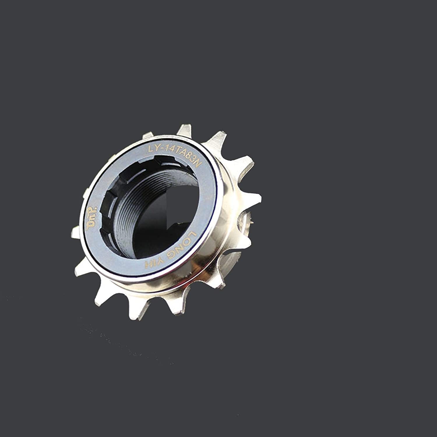

Hur funkar frihjulet på ett SS Bolt on nav? Tramporna följer med runt vid rull på grabbens 16''. Det borde vara vara smörjning av Body, förutom att det väl inte finns någon?
Är det lagerspänning och skit jag måste på? Vad säger föräldrabalken, är detta grabbens farfars problem?

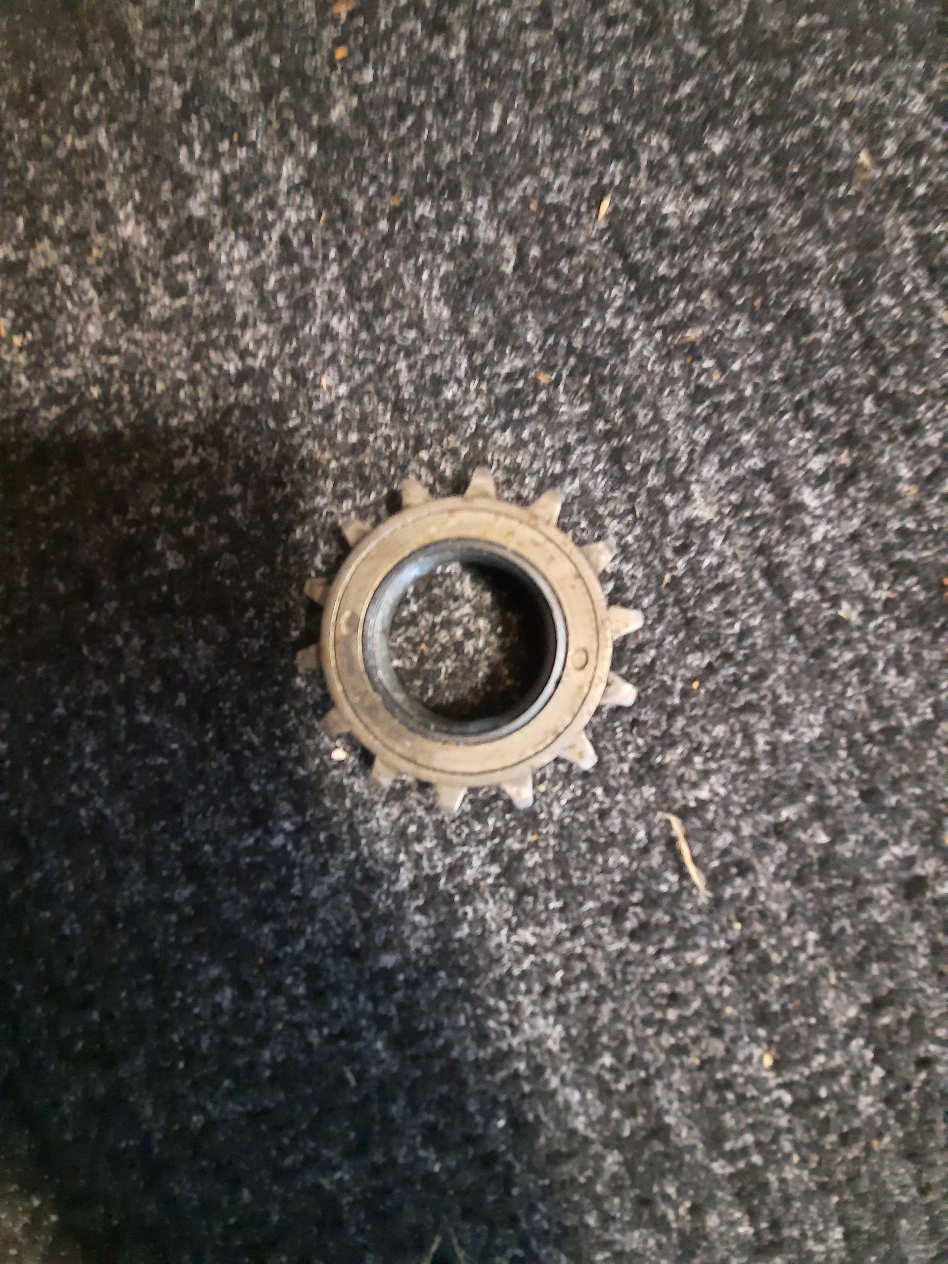

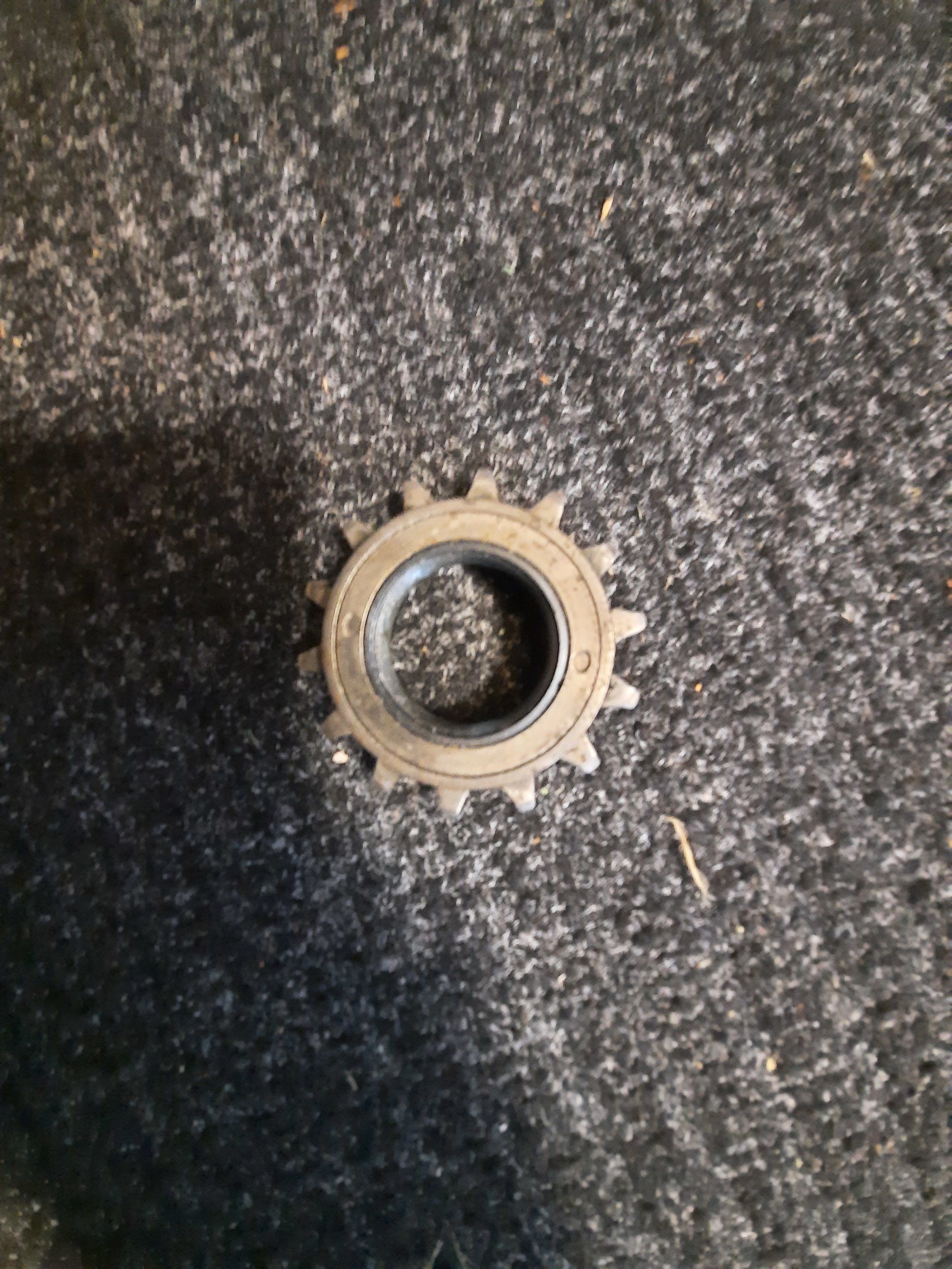

Jag vet inget. Jag får plocka isär vad jag kan och ta en bild. Det är inte ett vanligt drev med låsring utan det sitter en lite bredare SS grej.

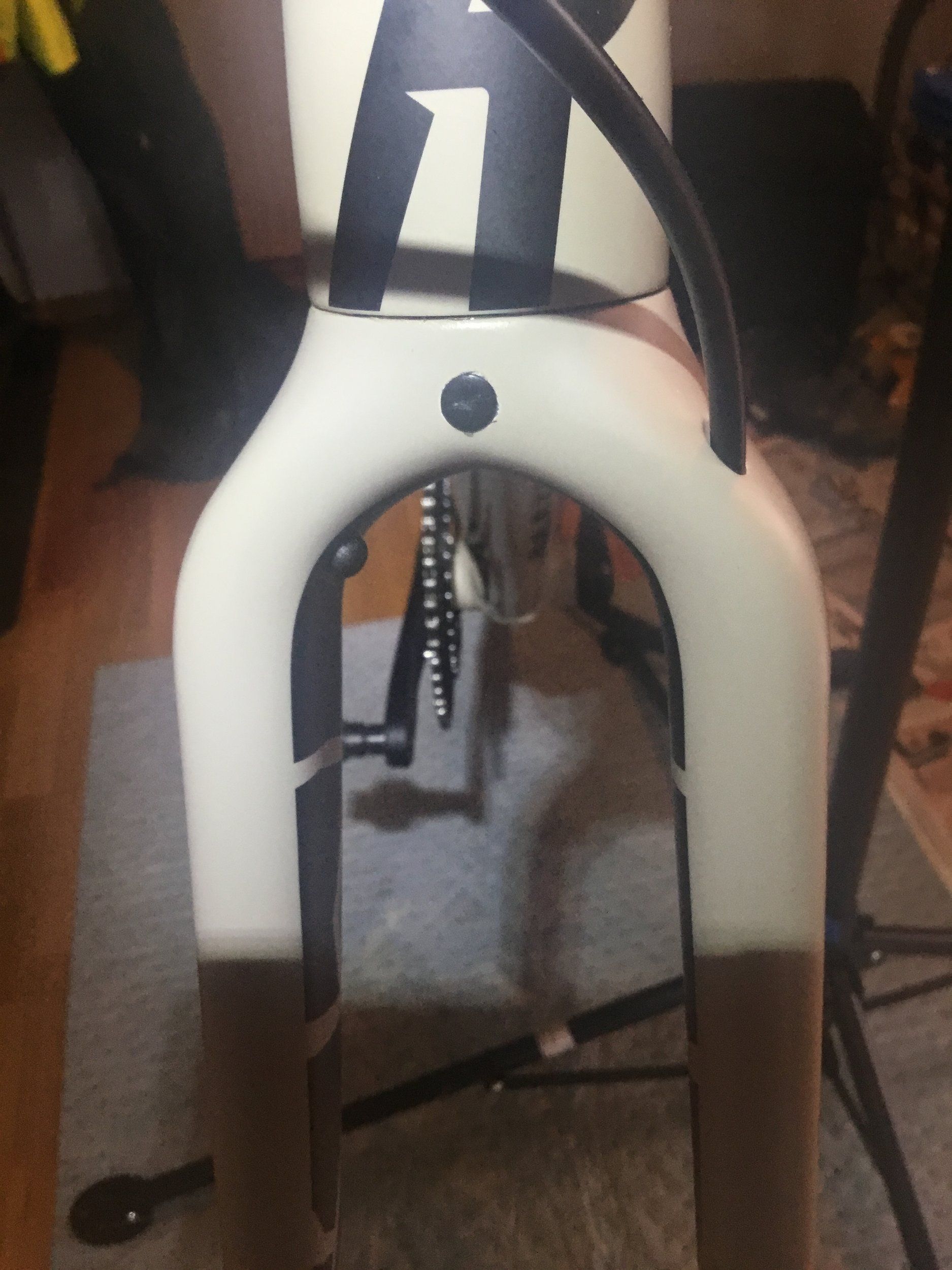

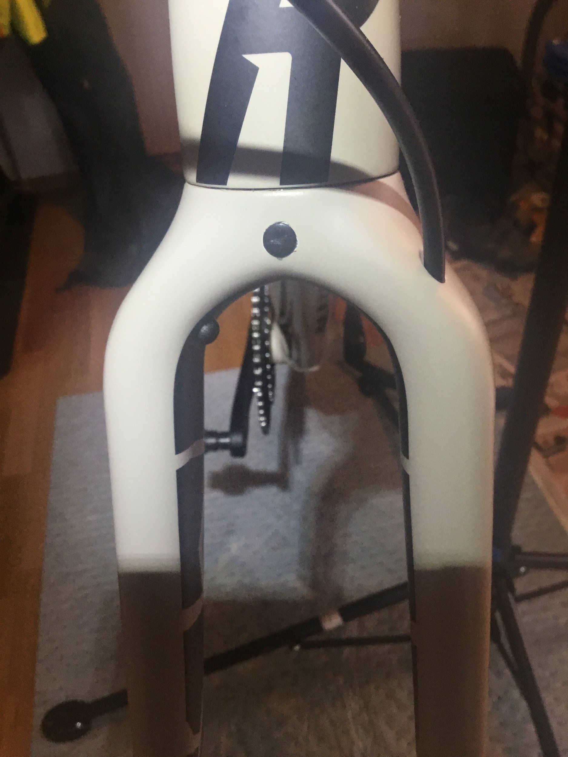

Hur får man bort sådana här pluggar för skärmfästen enklast utan att sabba lacken och gärna utan att sabba pluggen?
Fick bort en genom att bryta sönder den med kniv och sedan gänga ut den med tång, men det kanske finns ett bättre sätt?
Då är det väl en frihjul. Brukar var enkelt, så måste inte vara svårt att smörja.
Jaha. Nu har jag skruvat axeln och står med lösa kulor och skit.
Först nu förstår jag att det behövs
Z-TSFWT8 Dismantal Tool for 13T, 14T single freewheel.
För att ta loss den.
Dessutom vet jag inte hur jag ska få tillbaka axeln utan att ta av freehjulet eftersom jag inte kommer åt inner muttern.
Nu är den av men inte hjälper det. Tror ni jag ska försöka öppna den eller är det hög tid att ge upp?

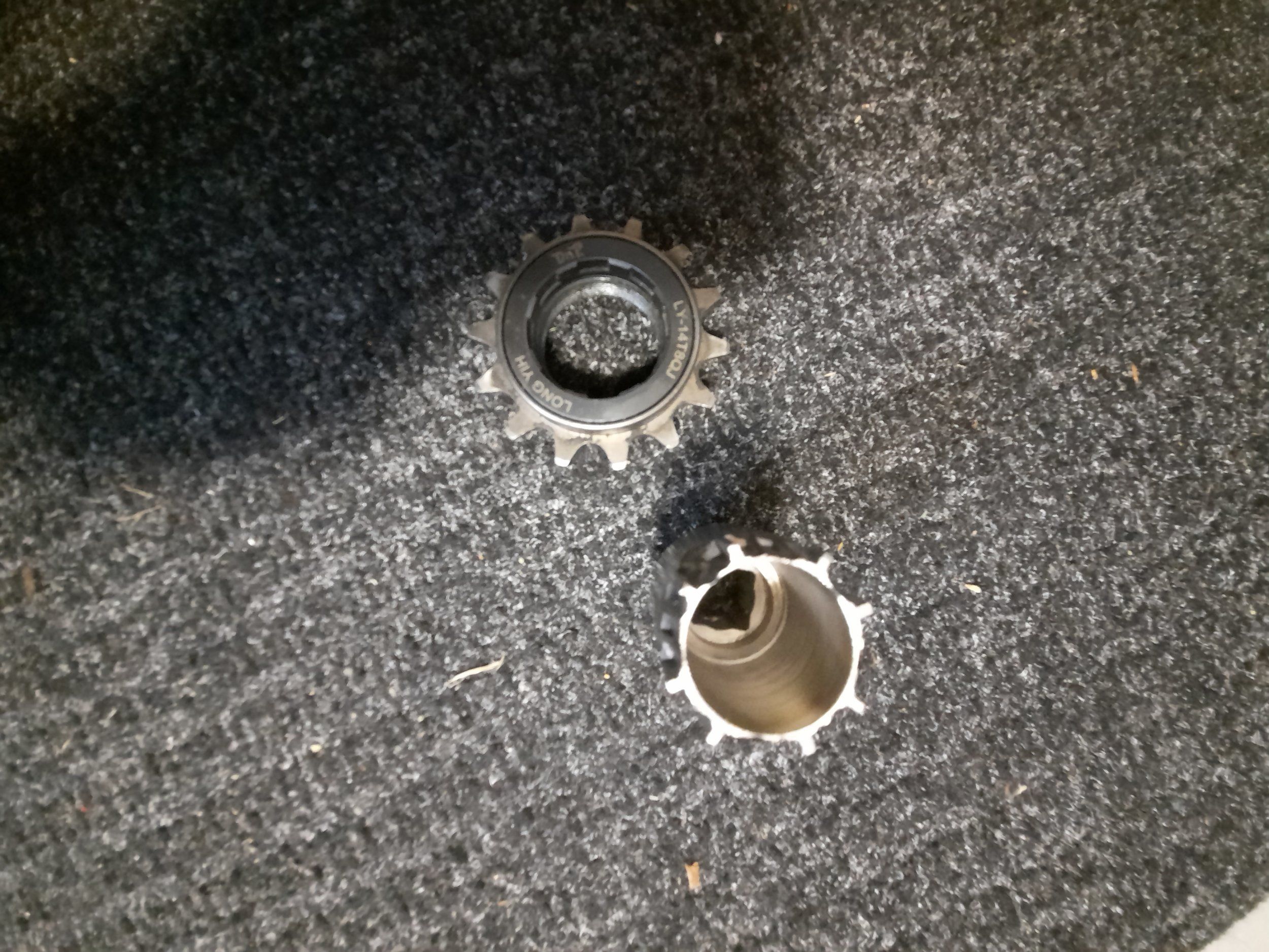

Problemet nu är att jag inte klarar öppna frihjulet för att serva/inspektera. Gissar att det inte är meningen att det ska öppnas för jag hittar inget på nätet. Har beställt en ny nu
Wiggle har ingen del att sälja så det är väl därför de säger så.
Det är en sådan här:
Aha okey, hur om man håller fast kransen och knackar med en större platt mejsel motsols? På bmx cyklar brukar man kunna göra så, åh har ett frihjul liggandes hade jag insett detta tidigare hade du självklart fått det om det funkade för dej.
Tack, de verkar svåra att få tag i om man ska ha 13/14T. De flesta verkar vara 16-18. Har en på väg från bikester nu.
Jag tror det kanske går att öppna om man sätter fast det på verktyget i ett skruvstäd. Det finns två dorn märke på en brika på undersidan.
Men det verkar krävas mycket våld. Får testa när jag får den nya om den passar. Vågar inte försöka med mer våld nu
men du har öppnat liknande genom att sätta fast i kuggarna?
Det är samma som för BMX tror jag.
Jag testade även detta men vågade inte dra så hårt eftersom jag tänker att det är mekanismen på insidan som belastat? Pawls eller vad det kan vara
Ja precis gjorde så att jag drog en kedja runt om kuggen spände den i skruvstädet sen knackade jag tills det börja röra sig brukar hjälpa med värme men räkna med lite brand med oljorna o fett med värm lite åt gången och knacka. Kan ta isär den jag har och ta en bild sekvens av det så får du se.
Jag visste bara inte om det är meningen man skulle göra så. Därför vågade jag inte ta i.
Ja, mina problem började med att jag inte har någon kedja liggande som är grövre än 9s och det passar inte. Får fixa det också.
Väntar ändå till jag har den nya om i fall jag pajar den.
Visa bilaga 473552
Jag brukar trycka tummen mot den, och vrida tummen motsols och skruva ut. Efter ett halv varv typ så kan man skruva ut den med fingrarna. Funkar inte det, så använd något tunt i plast som inte skaver färgen.
Visa bilaga 474010
Jag öppnade en med hjälp av wd-40 och två sylar som jag träck ner i groparna och snurrade loss den med.
Jaha okey men bor du långt bort? Har en kedje bit över från när jag fixa bmxen typ 15cm-30cm ungefär
