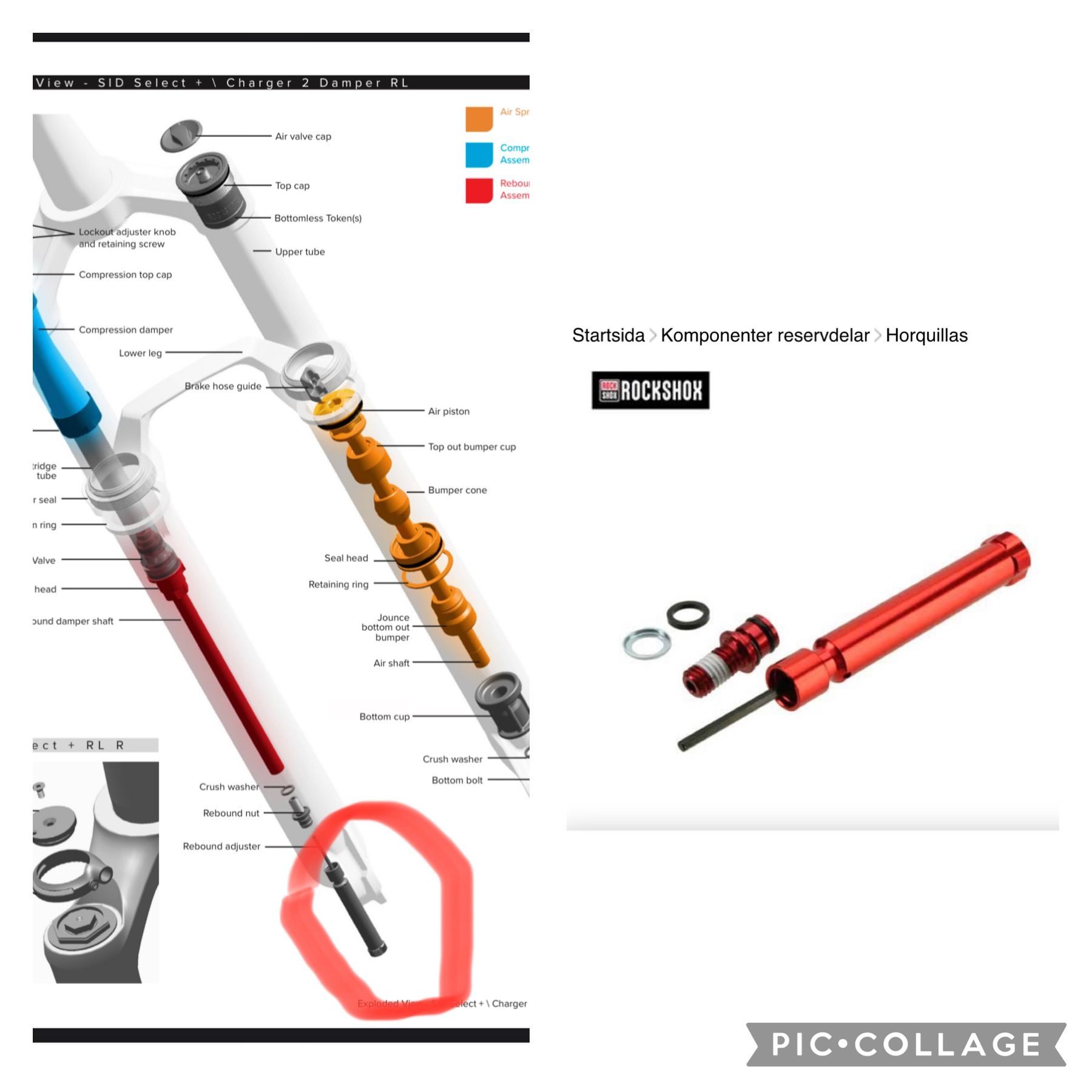

Hur tar man bort "justerskruven" på nya Rock Shox SID Select SL? Jag gissar att den bara dras ut? (Vill bara försäkra mig om gaffeln inte exploderar) Det är alltså bara den "nedersta delen" som är inringad nedan, som verkar vara en förlängning för att kunna justera (?
Hur tar man bort "justerskruven" på nya Rock Shox SID Select SL? Jag gissar att den bara dras ut? (Vill bara försäkra mig om gaffeln inte exploderar) Det är alltså bara den "nedersta delen" som är inringad nedan, som verkar vara en förlängning för att kunna justera (?)
Ja den sitter bara med friktion mot gummiringarna, dra ut den bara.

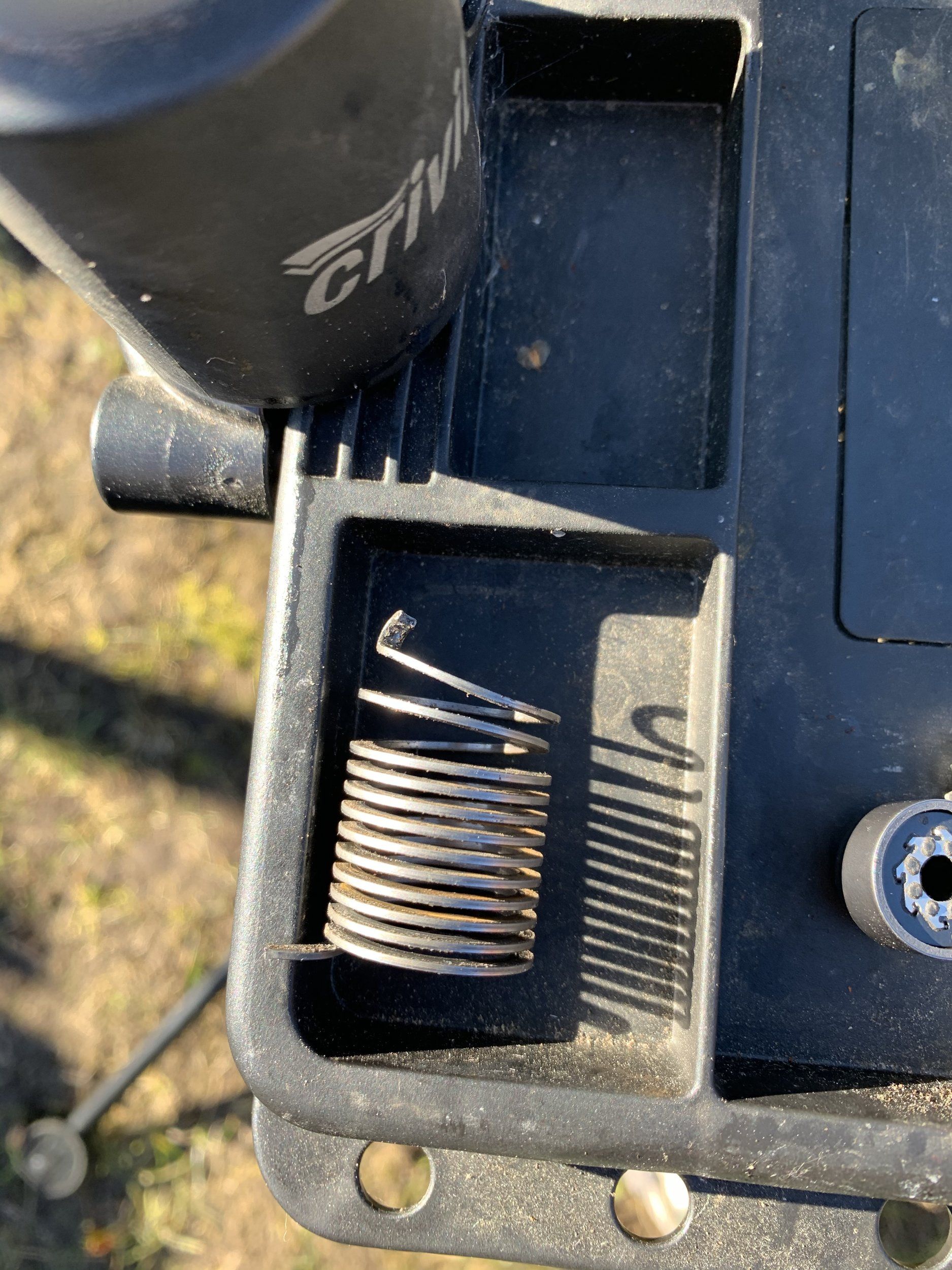

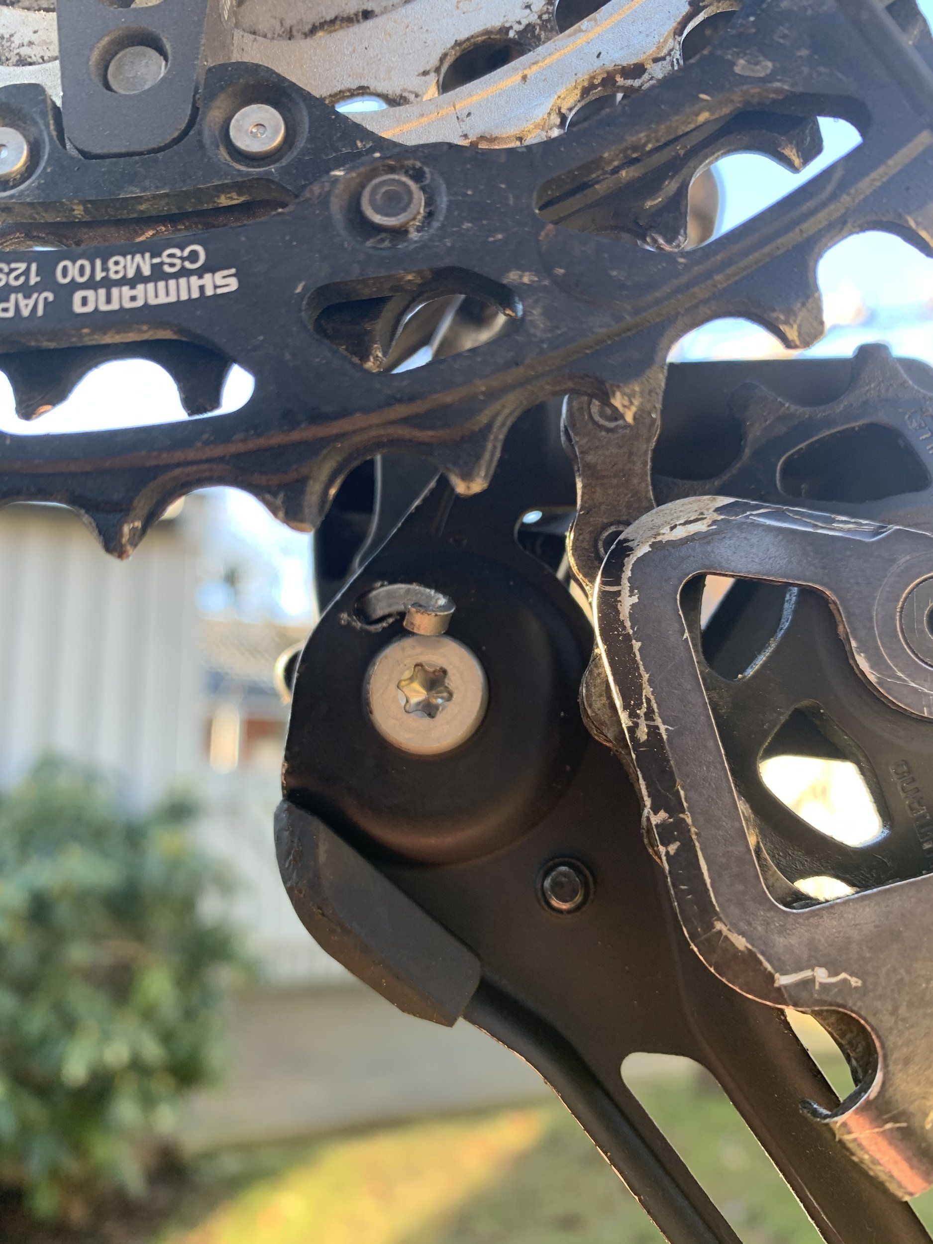

Hittade manualen (tack) och har följt den slaviskt vid demontering av den trasiga plattan och montering av den nya. Får ihop allt men när jag växlar till mindre drev så fjädrar inte växeln tillbaka så kedjelängden blir rätt.
Dessutom vandrar fjäderns fäste utåt när man rör plattorna till trisssorna manuellt.
Någon som har tips? Är fjädern slut? Ska plattorna monteras i någon speciell vinkel?
Jag har funderat på nu bakväxel men vill få detta att funka och ingen internetshop verkar ha dessa växlar hemma och inga leverans datum heller. Vissa anger att den inte finns längre. Är en RD-M8100.
Bra att du fick tag på manualen.
Jag är långt från någon expert (har själv aldrig monterat isär en bakväxel) men min spontana tanke när jag läste din beskrivning var att andra änden av fjädern inte är korrekt förankrad. Det skulle föklara både varför den inte gör sitt jobb (fjädrar tillbaka) och varför den kan krypa ut.

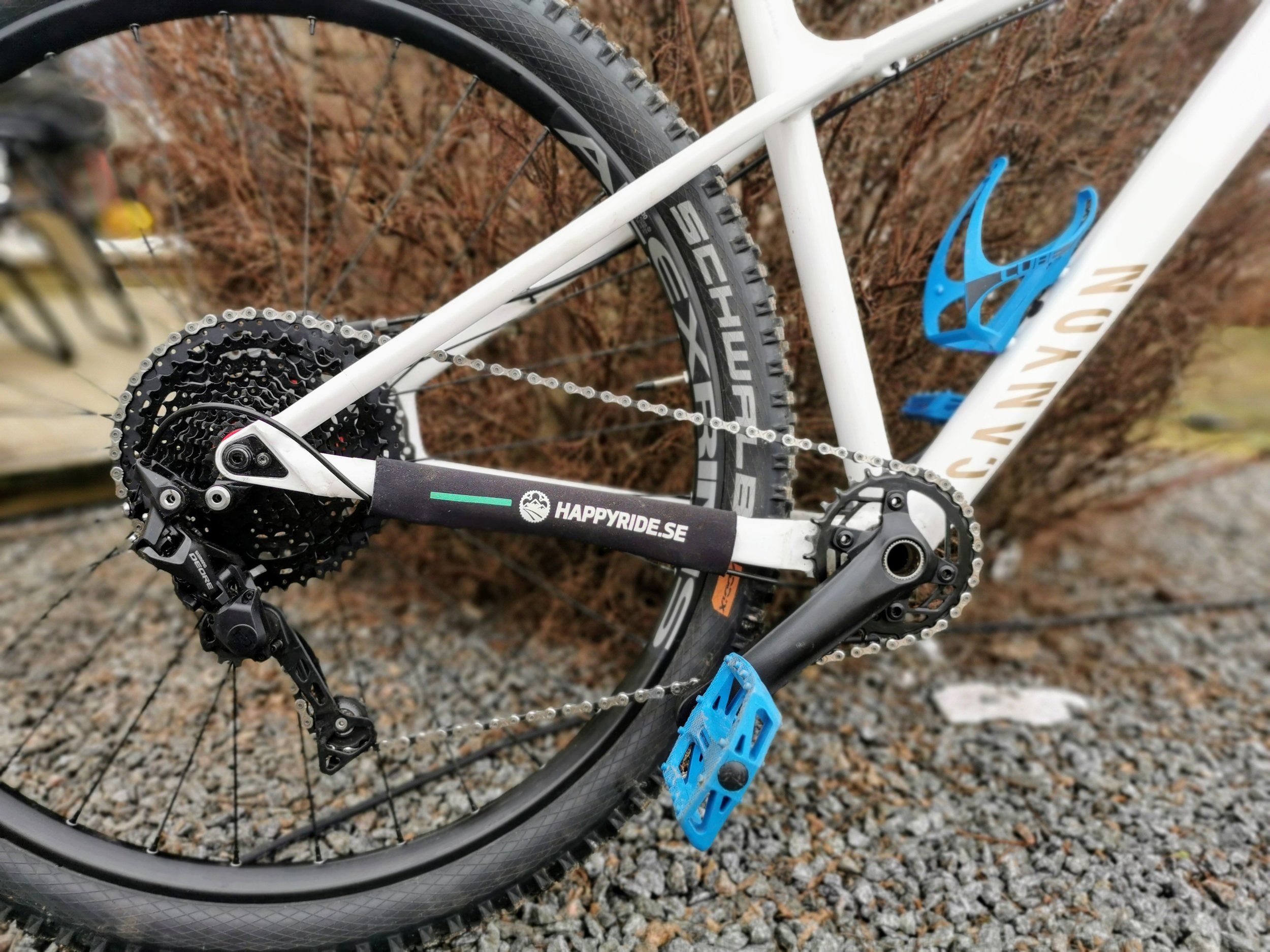

Apropå Sunrace-kasetter: Jag har precis bytt ftån Deore 11-42 till Sunrace CSMX3 11-46. Jag var ganska säker på att jag då också skulle behöva byta till en längre kedja. Men det här ser väl okej ut?
