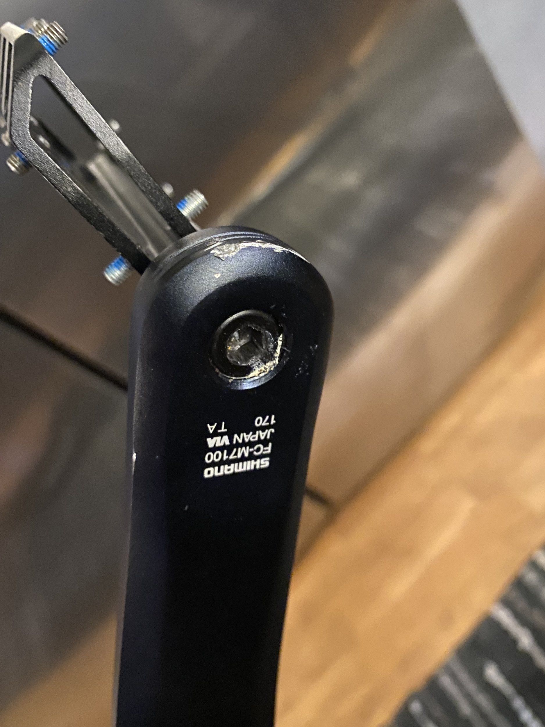

Hur får jag loss pedalen? Den verkar ha fått en sig en smäll och tänker att det kan vara därför den är så överjävlig. Vänstra sidan har jag fått loss och det var inga jätteproblem. Har försökt ”luckra upp” den lite och kört försiktigt åt båda hållen med en knack men det har inte hjälpt.
Tänkte sticka iväg och köpa någon smörjspray nu för att se om det hjälper.
Någon som har något bra knep?
Värt att nämna är att dom monterades i samband med att jag köpte en ny cykel i oktober så dom har inte suttit på så länge. Den jag fick loss har fett på gängorna och jag vet vilket håll man ska dra.
ja, dra åt rätt håll är en bra början...
grippasta, värme på vevsidan,och tillfälligt sätta i andra pedalen för bättre ändå snällt mothåll är några tips.
En smäll har den nog fått. Kolla så ingen loss-knackad metall - svagt gult till höger - ligger och spärrar "vridet".

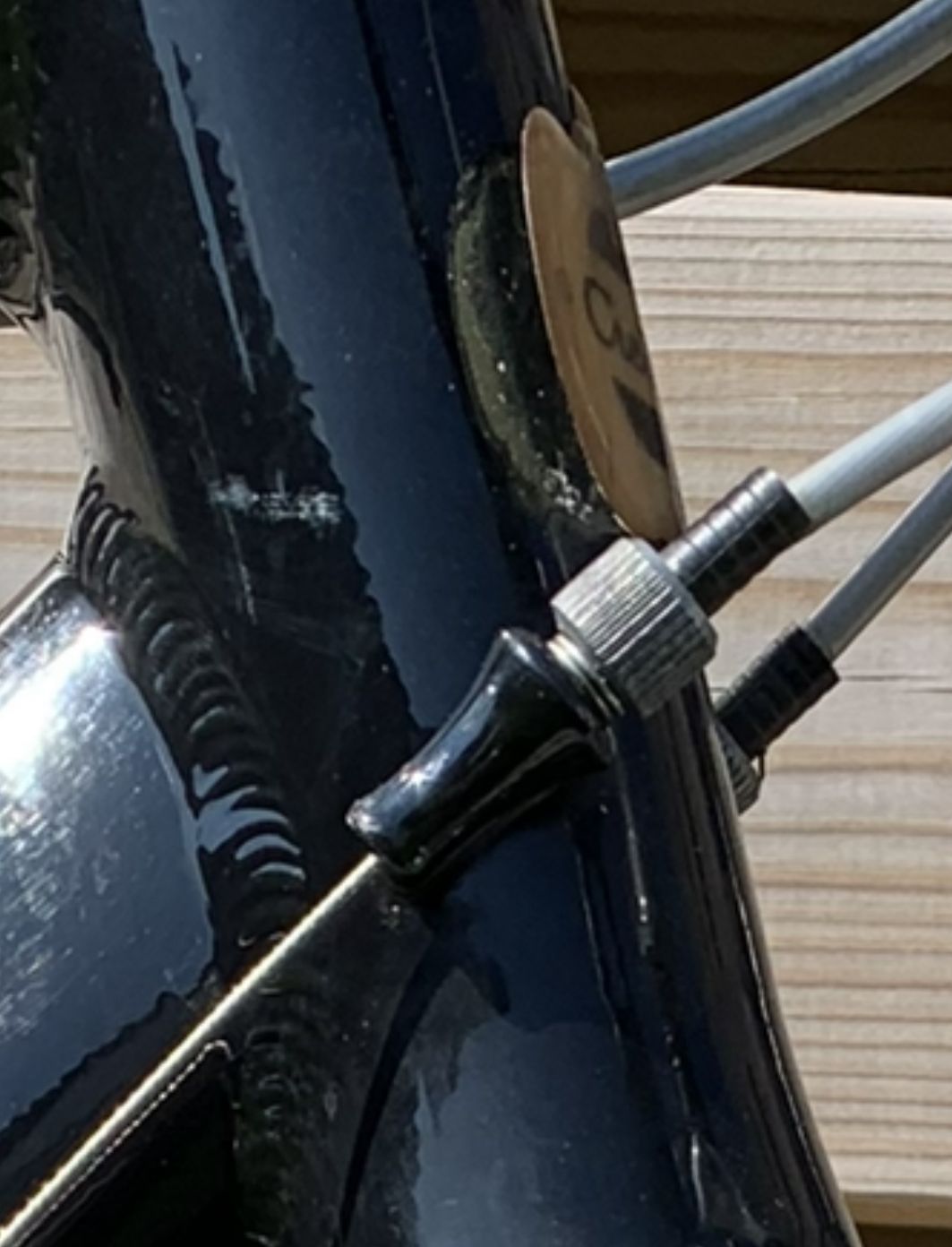

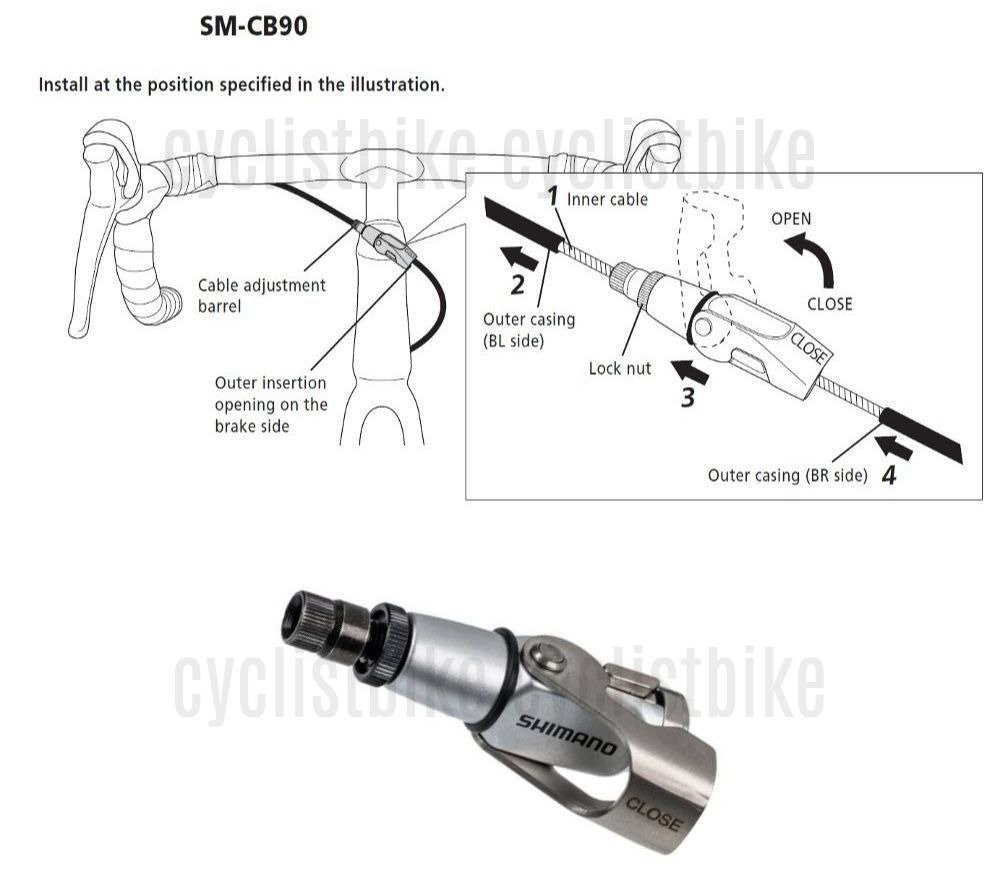

Justeringen för vajer som sitter i ramen - vad kallas den på svenska och engelska?
Kan man använda de utan fjädern som är klämd?
Finns det något ”modernare” alternativ som går att använda på samma plats?
Fjädern är till för att agera gänglåsning. Vad menar du med "modernare"? Du menar att en skruv är för gammeldags??

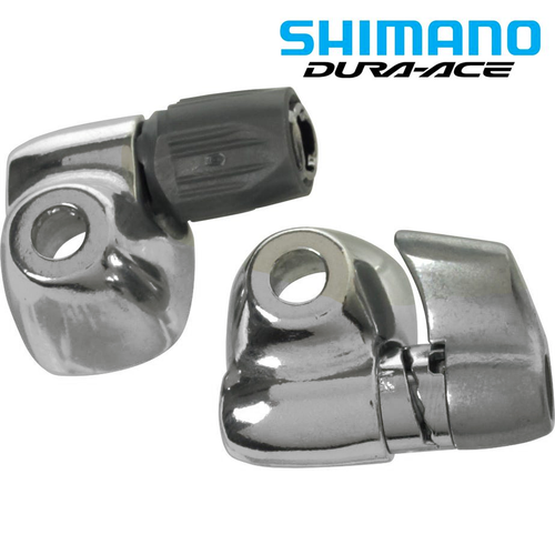

Shimano hade en snygg och välfungerande variant när det var nytt med STi
Shimano Dura-Ace SM-ST74
men de kanske inte funkar på din ram?
Det finns en nyare, med snabbjustering, som sitter direkt på vajern
Shimano SM-CB90
Men den verkar främst vara till för bromsvajrar

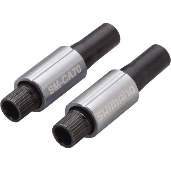

Shimano har även en enklare inline-vajerjusterare som skall vara till för växelvajrar
Shimano SM-CA70
Liknande inline-vajerjusterare ingick när jag köpte ett Jagwire-set för några år sedan.
Barrel adjuster heter det på engelska. Vajersträckare kanske det heter på svenska?
Vajerjusterare har jag kallat dem.
Shimano SM-CA70

Jag har den ovanstående varianten - till bromsarna. Nödvändigt om man har bromsar utan frikoppling för att få av hjulet utan att släppa ut luften. Typ campabromsar eller direct mount bromsar och schimano STI reglage
Tänkte kanske något i stil med det som sitter på en bakväxel eller växeltrigger som dels är snyggare men även har "klick" vid kvartsvarv.
Shimano SM-CA70

Inline har jag liggandes men tänkte att jag kunde använda fäste i ramen om det ändå finns. Tack för de övriga tipsen.
Jagwire har en modell som påminner om de som sitter i bakväxel/växeltrigger men för ramfäste. Blir nog sådana.

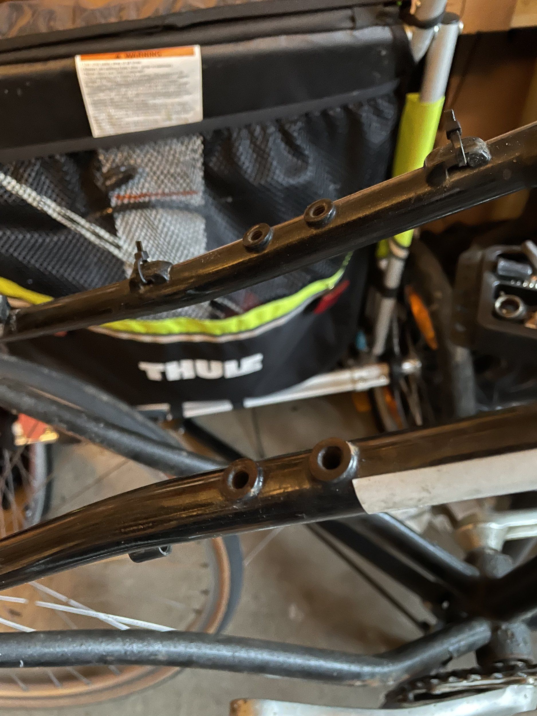

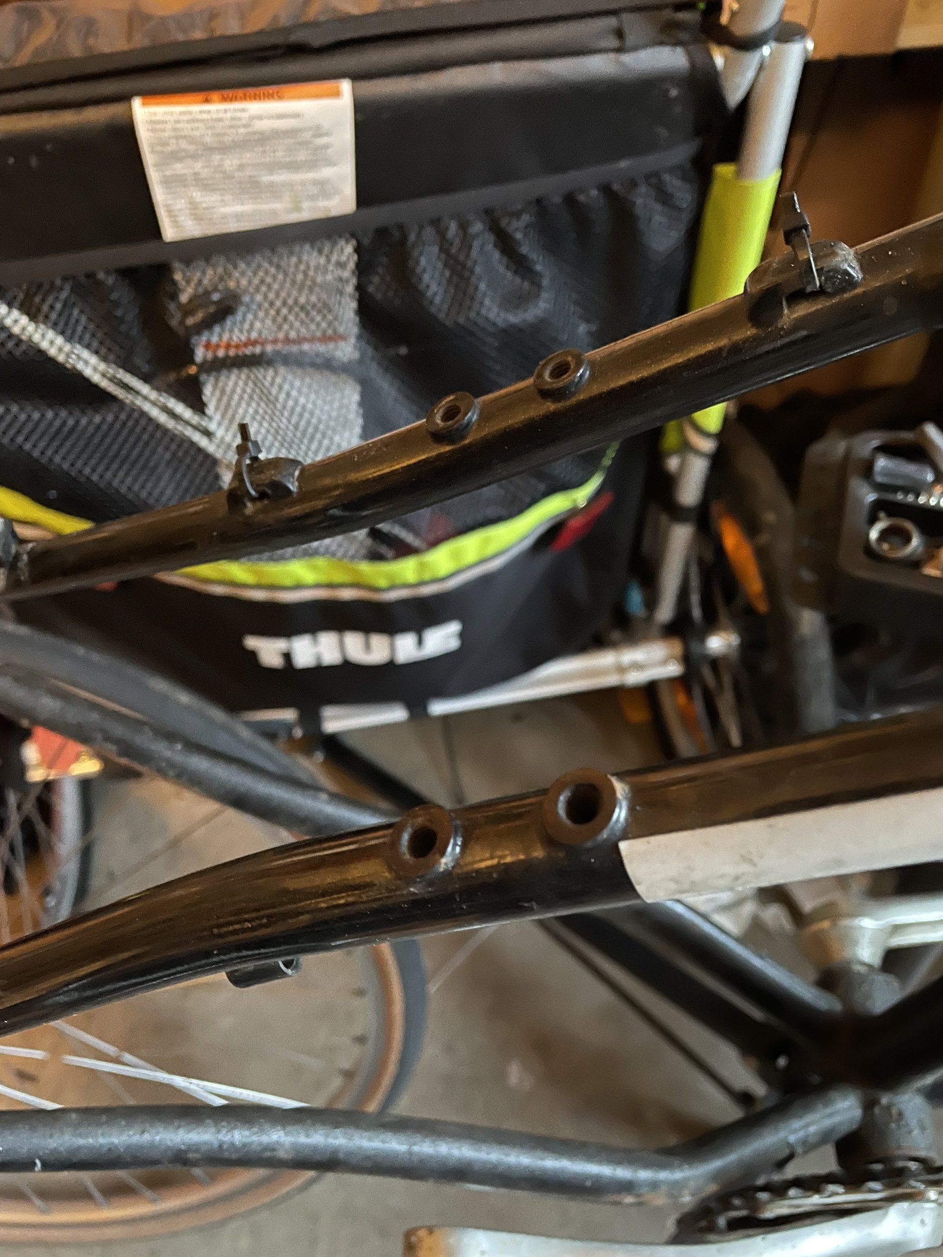

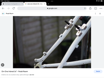

På baktriangeln på en On One Inbred finns dessa hål. Hade det varit en på varje sida hade jag antagit canti-fästen, men varför dubbla?
Är det så häftigt att det är förberett för canti med olika hjulstorlek? Eller något annat?
Har aldrig sett det förut.
Visa bilaga 602670
Chansar hej vilt.
För att kunna ta olika hjulstorlekar?
Visa bilaga 602670
Den är 26", eller?
Hål verkar sitta för låg för broms till 26", så jag tror att det inte kan vara till broms. Några cyklar har hål på sadelstag till lås, men även för det är dom får låga. Enda jag kan komma med är en speciell pakethållare, men det verkat också konstigt.
Den är 26", eller?

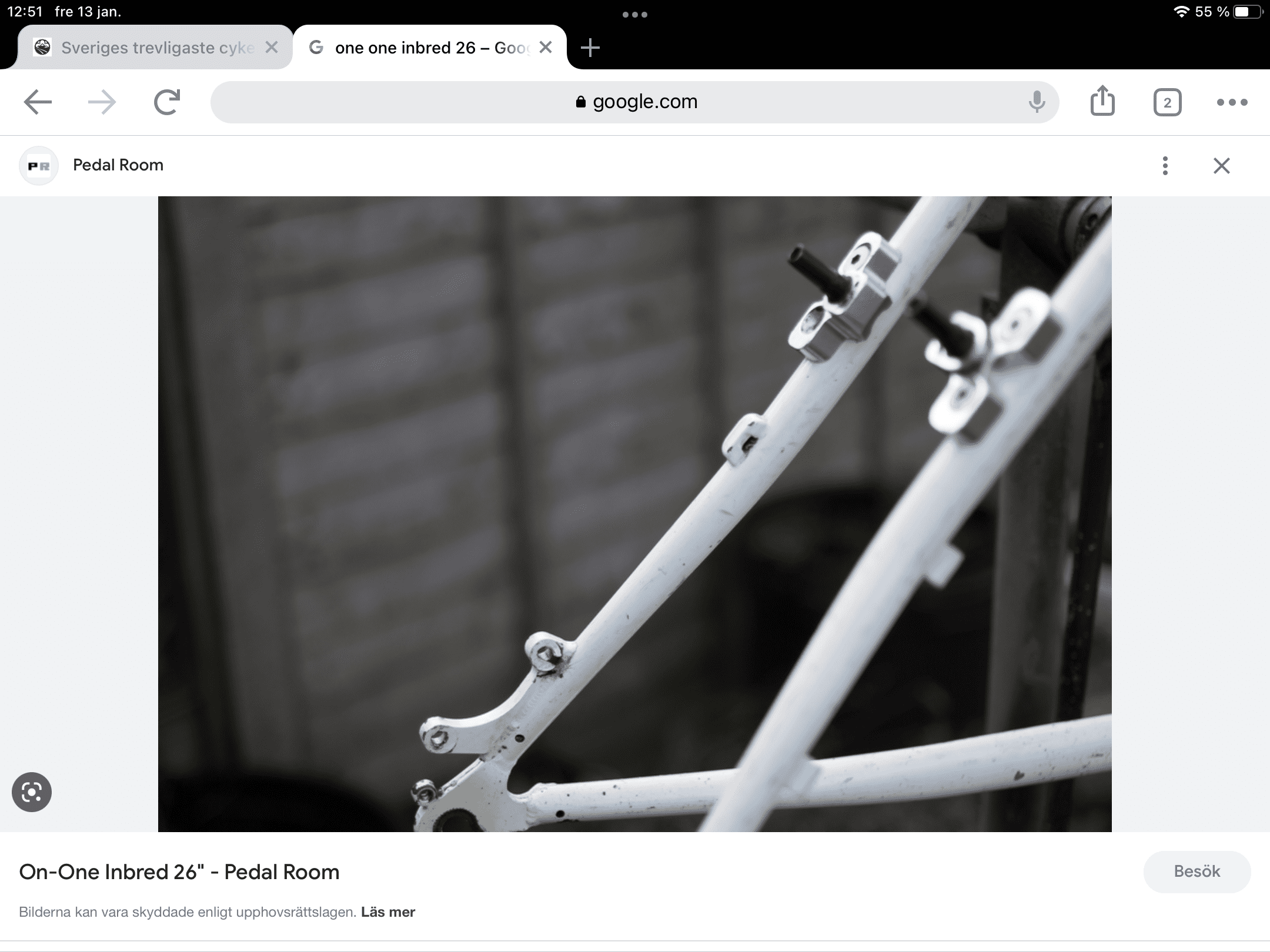

Ja precis, det är en 26 tum. Jag får mäta ner till hjulaxeln och jämföra med andra cyklar i stallet. Kanske pakethållare eller lås, men Inbred var väl gjord som en hardtail mtb och inte riktigt som pendlare så det borde inte vara det.
