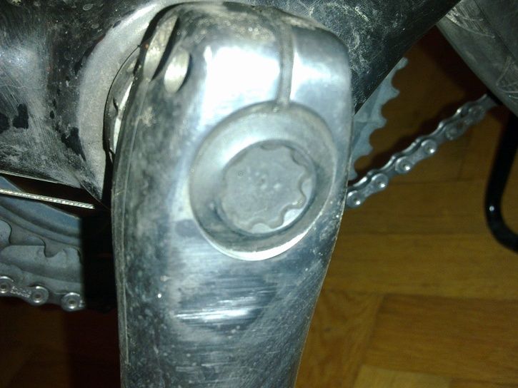

Tjena, jag ska byta vevparti på min räser, från 130mm till kompakt-parti. Jag ska inte byta vevlager utan endast vevpartiet alltså. Vevpartiet är ett vanligt Shimano 105.
För att få loss det så ska man skruva loss två insektsskruvar på vänsterveven samt även försöka få bort en plastkåpa, se bild:
Det är plastkåpan som är kruxet. Det ser ut som om man måste ha ngn form av verktyg för att få loss det.
Ett sådant här kanske: http://www.cyclecomponents.com/2/sv...himano-tl-fc16-verktyg-vevarmsmontering-.html ?
Eller går det att få loss med en fet skruvmejsel eller så?
saltgurkan skrev:
> Hur gör du för att få loss det med näbbtång
> då :)? Spretar du ut näbbarna och vrider runt?
Precis så.
Ok, jag gjorde som du sa Gabbeon och det gick bra. Vänster vevarm borta..nu är det bara höger kvar. Är det bara till att ta tag i klingorna och slita ut skiten då? Eller måste man ha gummiklubba och banka ut från vänstersidan osv?
Det verkar ju sitta rätt så bra.

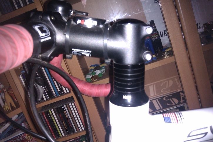

Funderar på att ta bort en eller annan spacer på min komfortram, och min fråga blir då om jag bör byta styrstam från 90 mm till en längre ?
