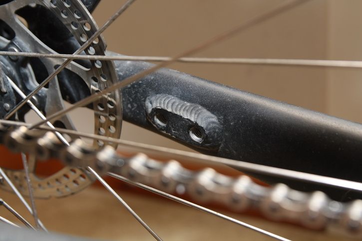

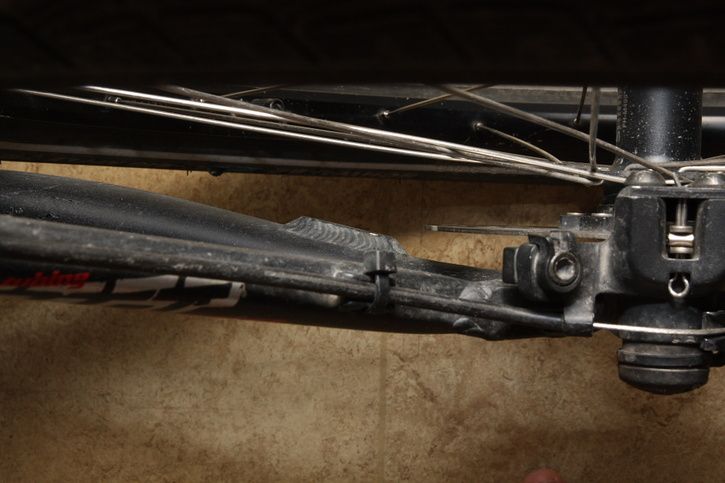

Vad är det för fäste? Det är 22mm brett och sitter på en Scott YZ3.
