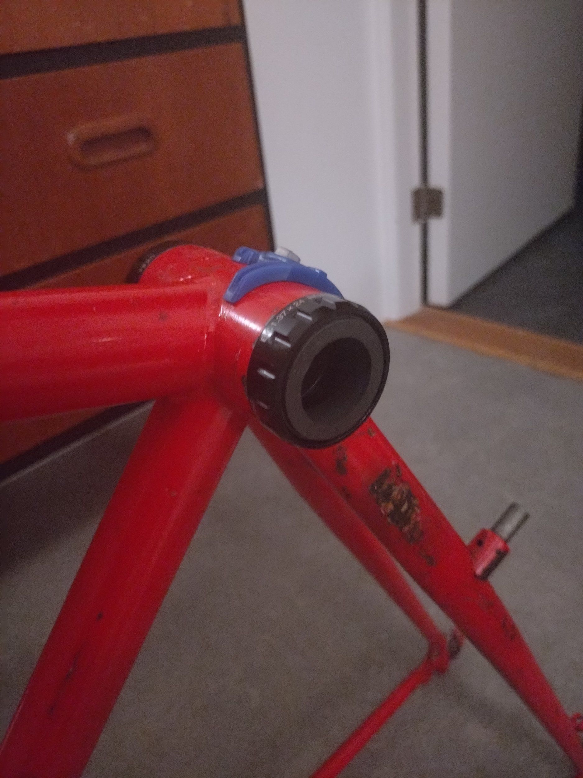

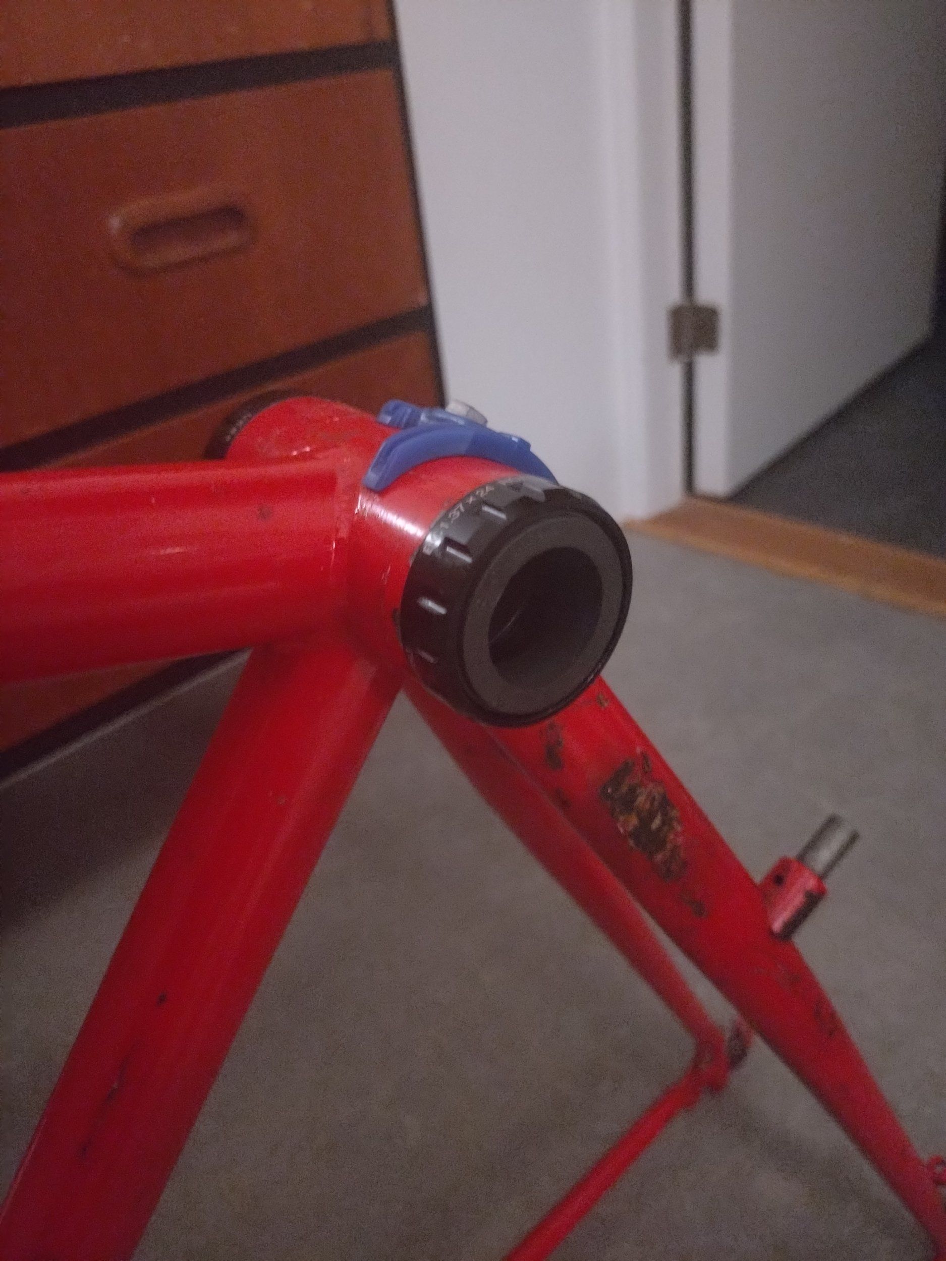

Om du rengör den lilla ringen (lagerkoppen) som skymtar där bakom ser du nog gängan som den lösa ringen skall fästa i.
Det är nog så att hela vevlagret är monterat lite för långt åt drevsidan. Den lösa ringen är en kontramutter som skall hindra lagret från att lossna.
Det förklarar saken. Kunde för mitt liv inte se några gängor =P
Får se om jag kan få ordning på det...

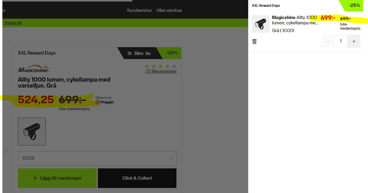

Känner att jag måste blivit dum i huvudet, varför funkar inte 25% på XXL nu helt plötsligt? Det är ju giltigt till idag, jag är inloggad och ser rabatten på varje produkt, men när nånting hamnar i min korg så är det helt plötsligt 0% rabatt, se bild..
PS. lyset på bilden har inget med artikeln att göra.

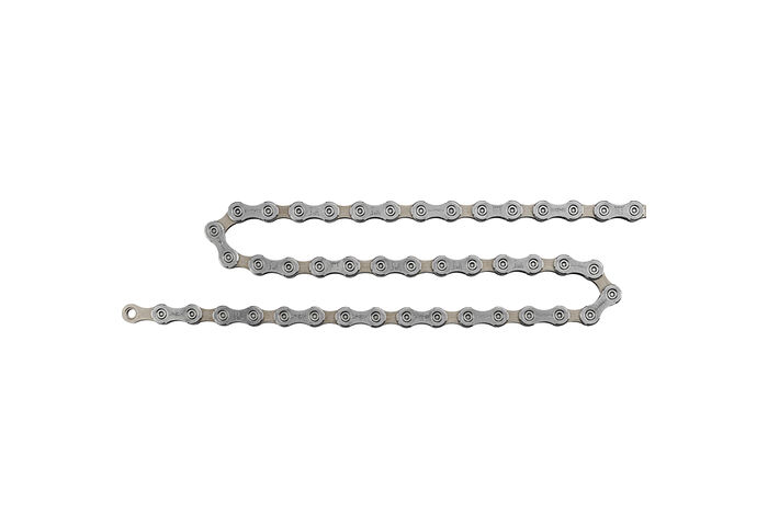

Vad heter Shimanos kedja för 10s?
Denna?
Men shimano kör nitlås va?

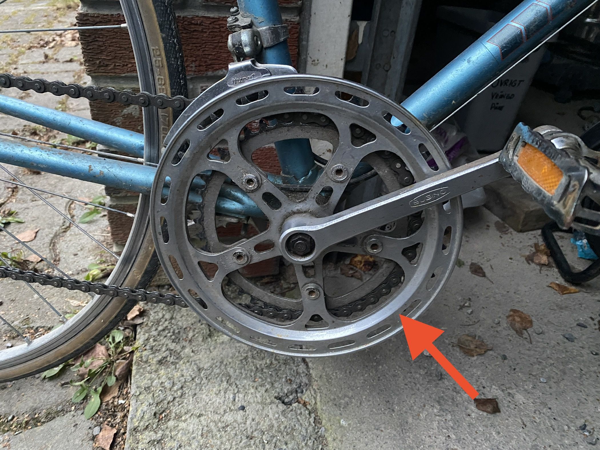

Söker efter ett sådant här kedjeskydd / drevskydd i metall som är som en ring runt den största klingan.
Vad är det korrekta namnet och vart kan jag få tag på det?
5 bultar, 130 BCD.
Tack på förhand!
