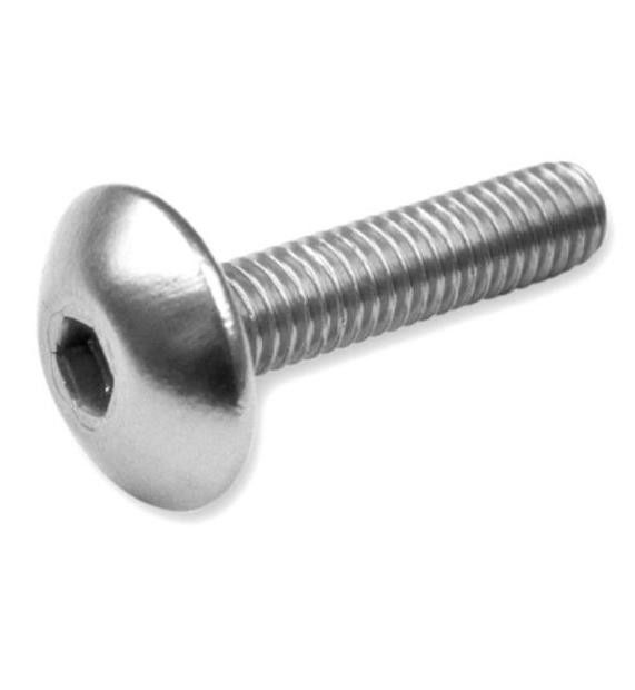

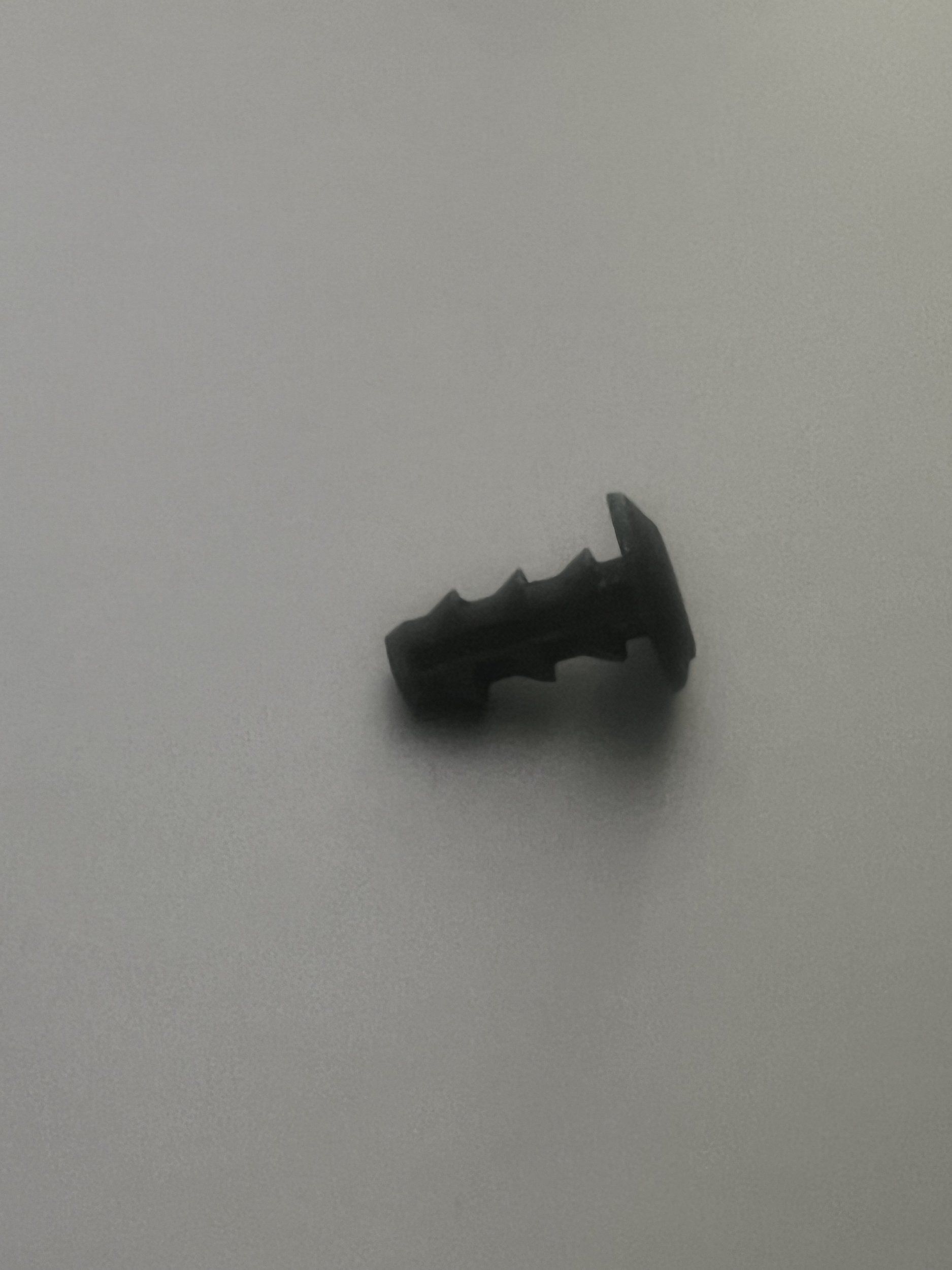

Letar efter gummipluttar som man stoppar i m5-hål istället för en skruv där man inte har något monterat för tillfället, finns det ett mer officiellt ord?
Täcklock skruv kan vara ett namn.
Nej dom ser ut såhär:

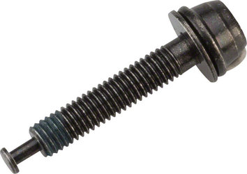

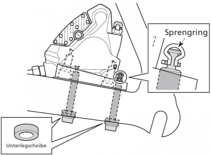

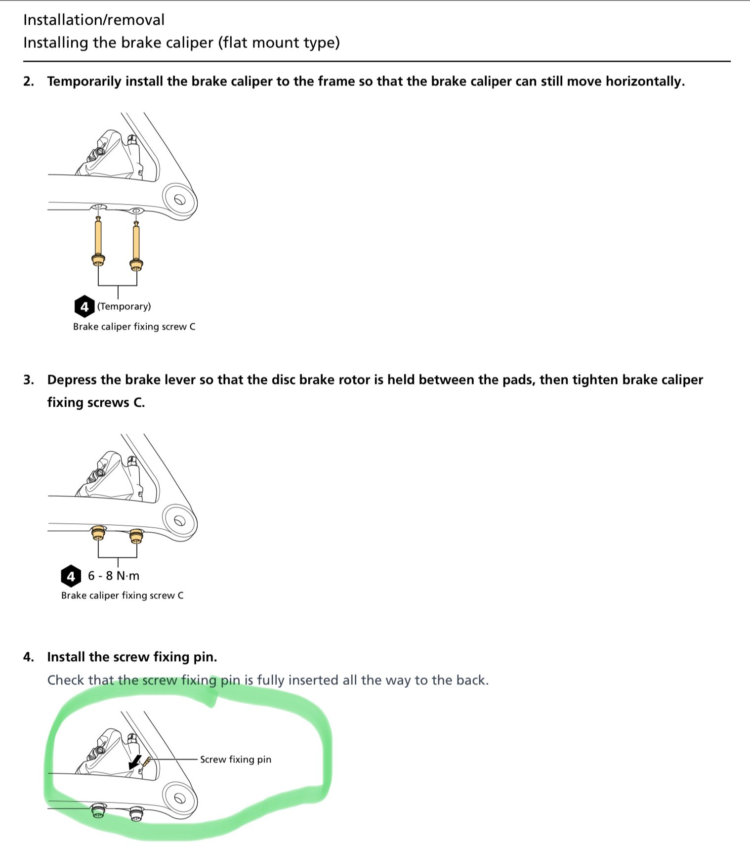

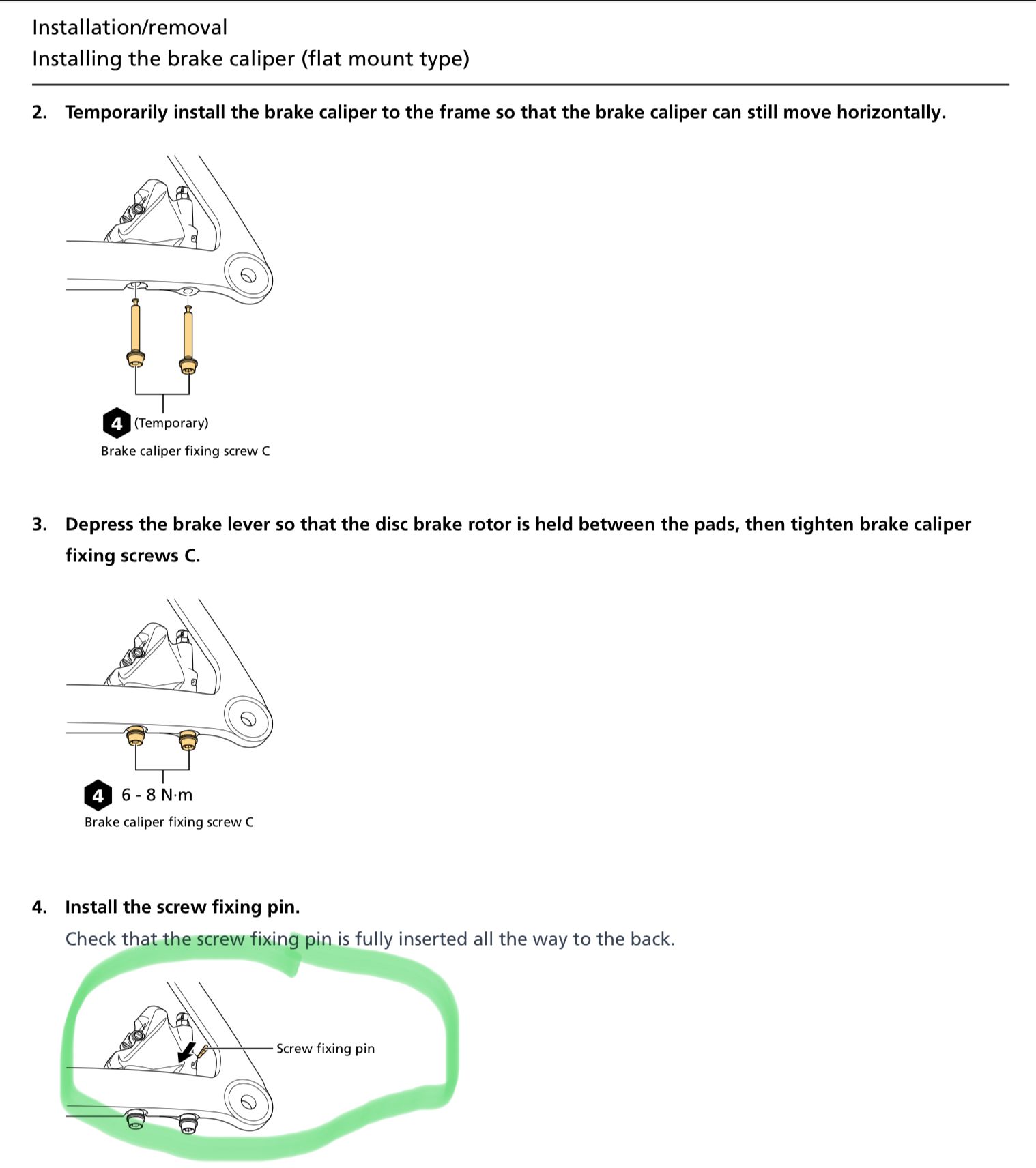

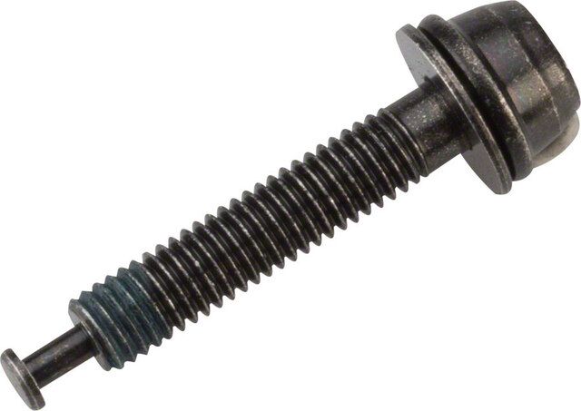

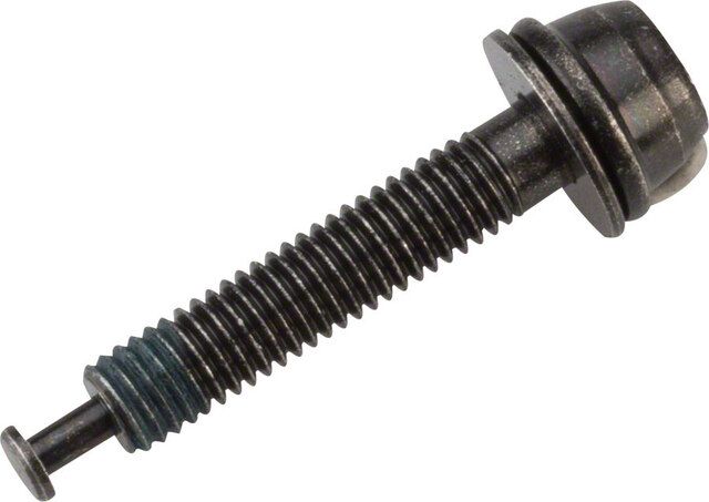

Insåg till mitt förtret att varken bromsar eller adapter kom med några skruvar. Googlade och ser att de ser ut såhär. Vad fyller pluppen för funktion?
Var tvungen att förstora för att fatta att det skulle in en "fixeringspinne" efteråt. :)
Och kör man denna varianten så sitter det en snap ring där istället.
Med originaladaptern följer skruv av en längd med vill jag minnas, men man behöver ofta byta skruven och anpassa den till stagets tjocklek.

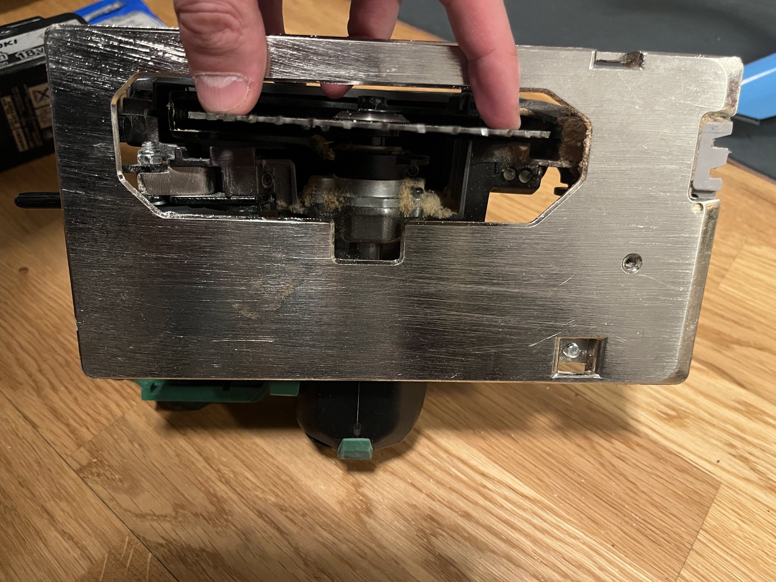

Sökte men hittade ingen bra tråd så chansar på en OT-fråga istället för att skräpa ner med en tråd till:

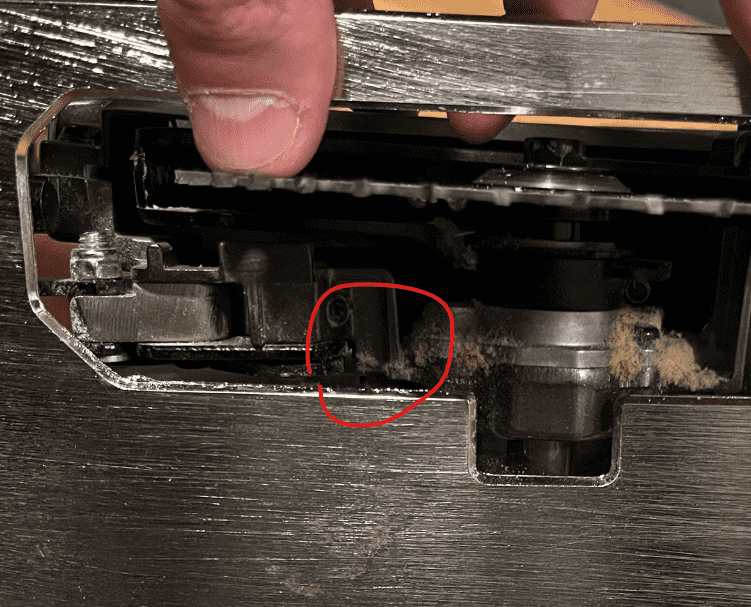

Har en Hikoki C18DBL där bladet inte går rakt i förhållande till plattan. Kvittar för att kapa saker men rätt irriterande så fort man vill ha lite precision. Diffar ett par mm där jag håller fingrarna, tillräckligt för att bladet ska hugga lätt om man inte passar sig. Köpt begagnad rätt billigt och fanns väl kanske ett skäl till priset..
Nåväl. Tips på hur man kan åtgärda detta på andra sätt än att hitta lämpligt skruvhål att fästa den sneda delen av ramen i skruvstädet med och bända?
Hur ser infästningen ut mellan maskinen och anhållet? Är den skruvad?
Edit: bildgooglade lite. Ser inte ut att gå att justera där.
Har du snurrat klingan och sett att den är "lika sned" hela tiden? Kan ju vara axeln som är sned med.
Förmodar att det dels inte är en maskin med världens högsta precision från första början, och att en välriktad smäll när man tappat den kan ha orsakat skevheten..

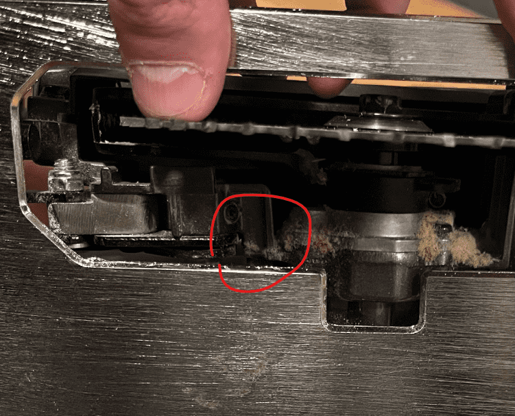

Visa bilaga 685945
Det är ju plåt som håller i bottenplattan, du får rikta upp den helt enkelt, om inte klingan är skev men den borde du upptäcka rätt snabbt visuellt, metoder är våld och kraft, vill man kapa med precision ner till 10dels millimeter så krävs det sänksåg med skena ...
Klingan spikrak, axeln spikrak. Det är därför det ändå funkar bra att använda den så länge man siktar med klingan/handen och inte tittar på plattan för noga.
Jag anar också att det är våld som gäller, men välriktat sådant. Får hitta en bra fästpunkt.
Jag gör egentligen inga direkta precisionsjobb. Den är inte ens kompatibel med skena utan adapter. Kapa ner djupet på en skrivbordsskiva är väl så mycket finlir jag ägnat mig och åt det gick ju bra. Däremot att den är liten och lätt nog att gå ner i cykelryggan för byggen är en bra feature.
Allt går ju, mäter man hur den sågar så går det ju att kapa en planka som jigg så det blir rätt, men så som det ser ut på bilden så har den hamnat på hårt gold och skevat på något sätt
Man ser rätt tydligt live när man vänder och vrider på den att den är böjd här. Så jag var väl egentligen redan inställd på att våld krävdes men ville dubbelkolla med internet först :)
