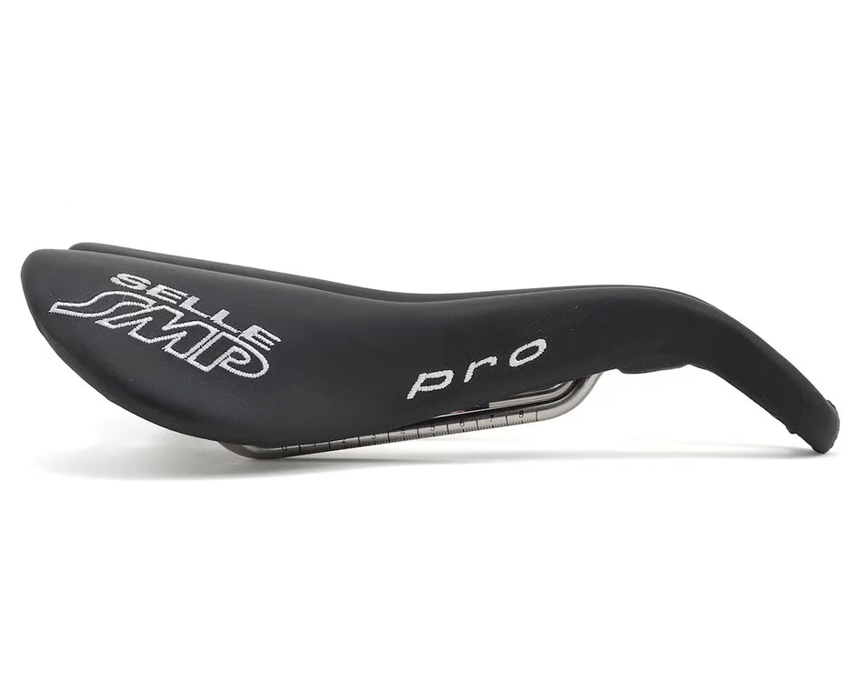

Syns sadeln när du sitter på cykeln? Är väl snyggare att kunna cykla efter två timmar än att stå vid sidan om cykeln med ont i rumpan?Jag har Bontrager Verse Comp 145mm-sadel på min gravel och på min FS. På dessa kan jag cykla i oändlighet dvs ca 2 timmar utan vare sig inflammerade hårsäckar, skav eller träsmak.
På min räser sitter en Giant Approach, även den 145mm. Den delar tyvärr inte Bontrager-sadlarnas positiva attribut utan känns för platt och därmed hård och orsakar vissa besvär.
Lösningen torde vara att sätta en Bontrager-sadel på räsern, vilket jag har provat med resultatet att det är fult och därmed ogångbart. Jag skulle behöva en lika smäcker sadel som min Approach, men mindre platt, som alltså kilar in sig bättre mellan sittbenen.
Är graden av ”sadelplatthet” något som någon av tillverkarna anger så att man kan leta upp något som kilar in lagom gött och inte känns som en planka mot röven?
Japp men jag vill ju ha både snygg och bekväm, därav frågan.Syns sadeln när du sitter på cykeln? Är väl snyggare att kunna cykla efter två timmar än att stå vid sidan om cykeln med ont i rumpan?

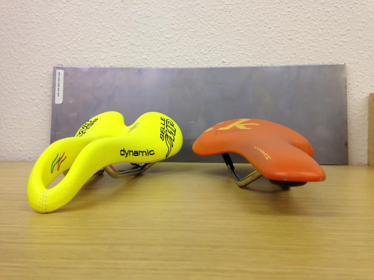

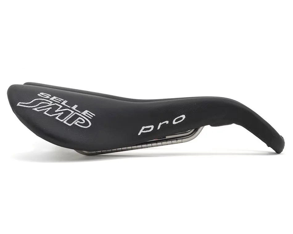

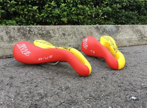

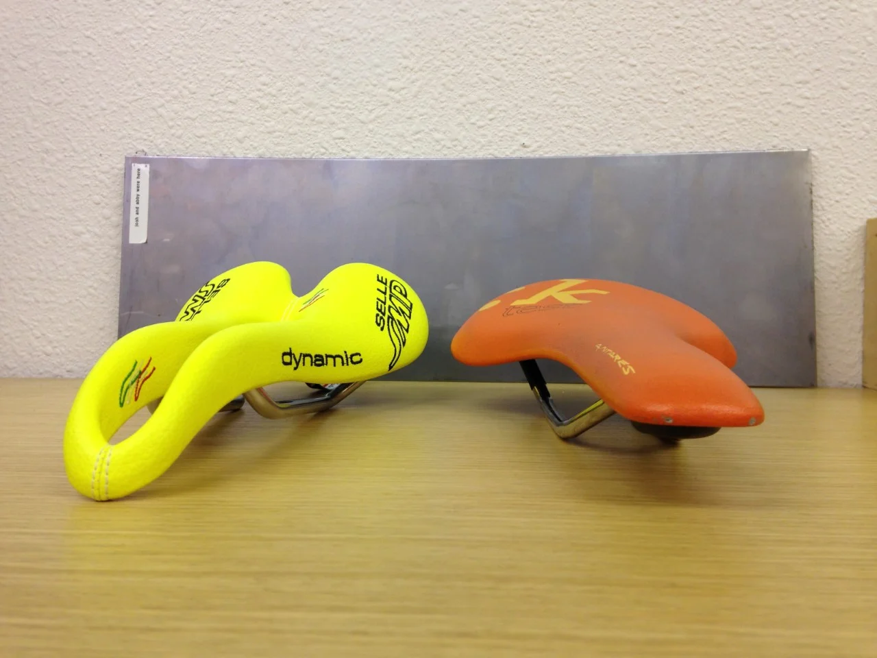

Snygg och bekväm sadel? Det har väl avhandlats tidigare här på forat. Det är en SMP du ska ha!Japp men jag vill ju ha både snygg och bekväm, därav frågan.
Jag bor i nordvästra Skåne. Tror inte att det finns en cykelbutik värd namnet inom 5 mils radieSnygg och bekväm sadel? Det har väl avhandlats tidigare här på forat. Det är en SMP du ska ha!
Visa bilaga 782602
Visa bilaga 782600
Visa bilaga 782601
(Skämt. Finns det butiker i närheten av dig som säljer Fizik?)
Trist! För när jag har varit på Cykelkraft/Cykloteket och så vidare så har jag ju sett sadlar som din (Bontrager) och tänkt ”wow den såg platt och hård ut!” (det var det jag letade efter) men sen när jag klämt på den har jag blivit överraskad över hur mjuk den var. Så att gå bara på utseende på nätet då tex är ingen vinnande strategi..Jag bor i nordvästra Skåne. Tror inte att det finns en cykelbutik värd namnet inom 5 mils radie![]()
Du borde väl ha under 5 mil till ngn dansk cykelbutik?Jag bor i nordvästra Skåne. Tror inte att det finns en cykelbutik värd namnet inom 5 mils radie![]()
