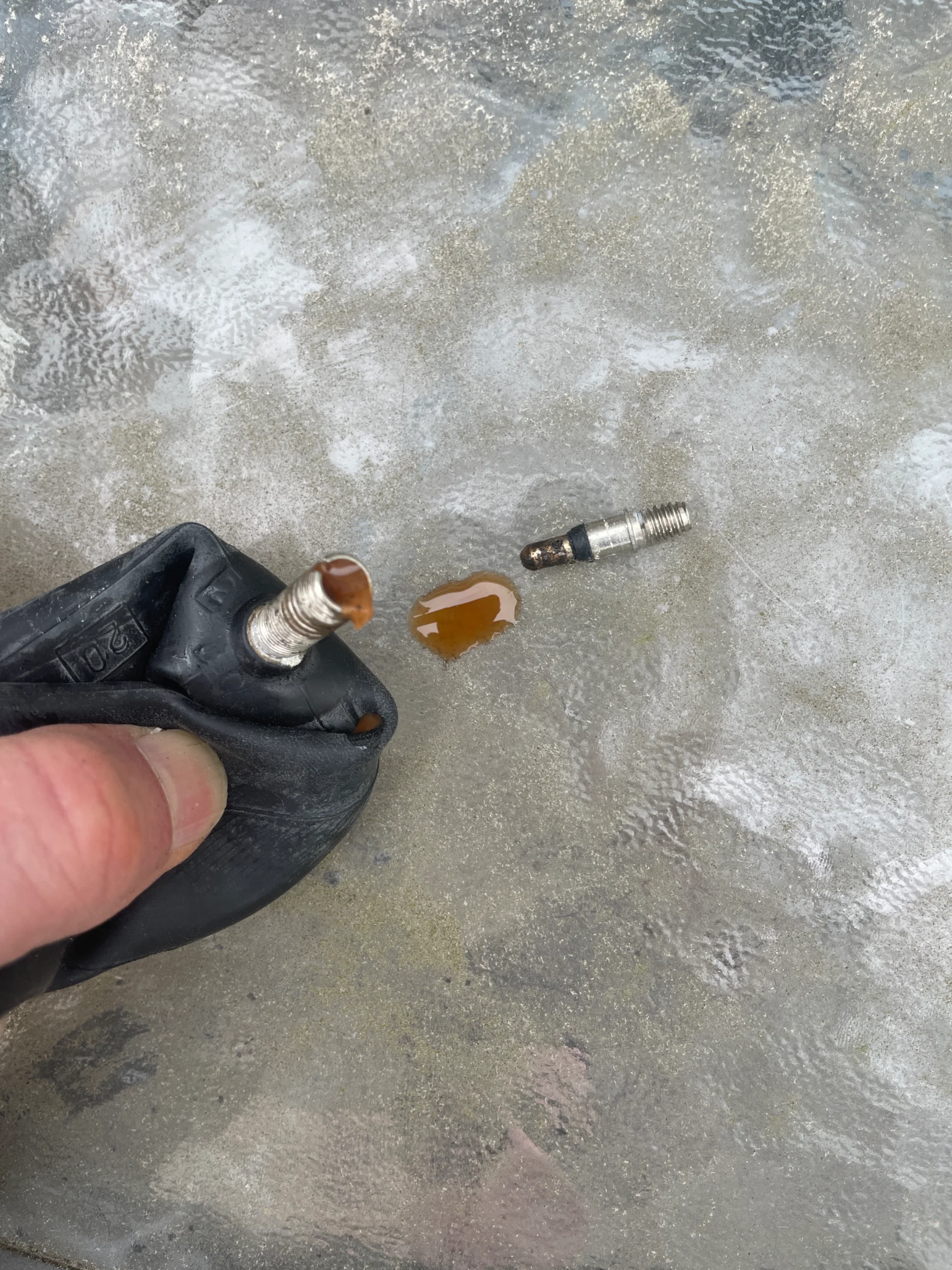

Är detta punkteringsvätska? Vätskan har inte varit snäll mot ventilen. Bara att kasta allt?

Finns "punkafria" slangar. BT har åtminstone haft sådana i sortimentet.
Så det är väl bara att byta ventil eller slang enligt egen preferens.

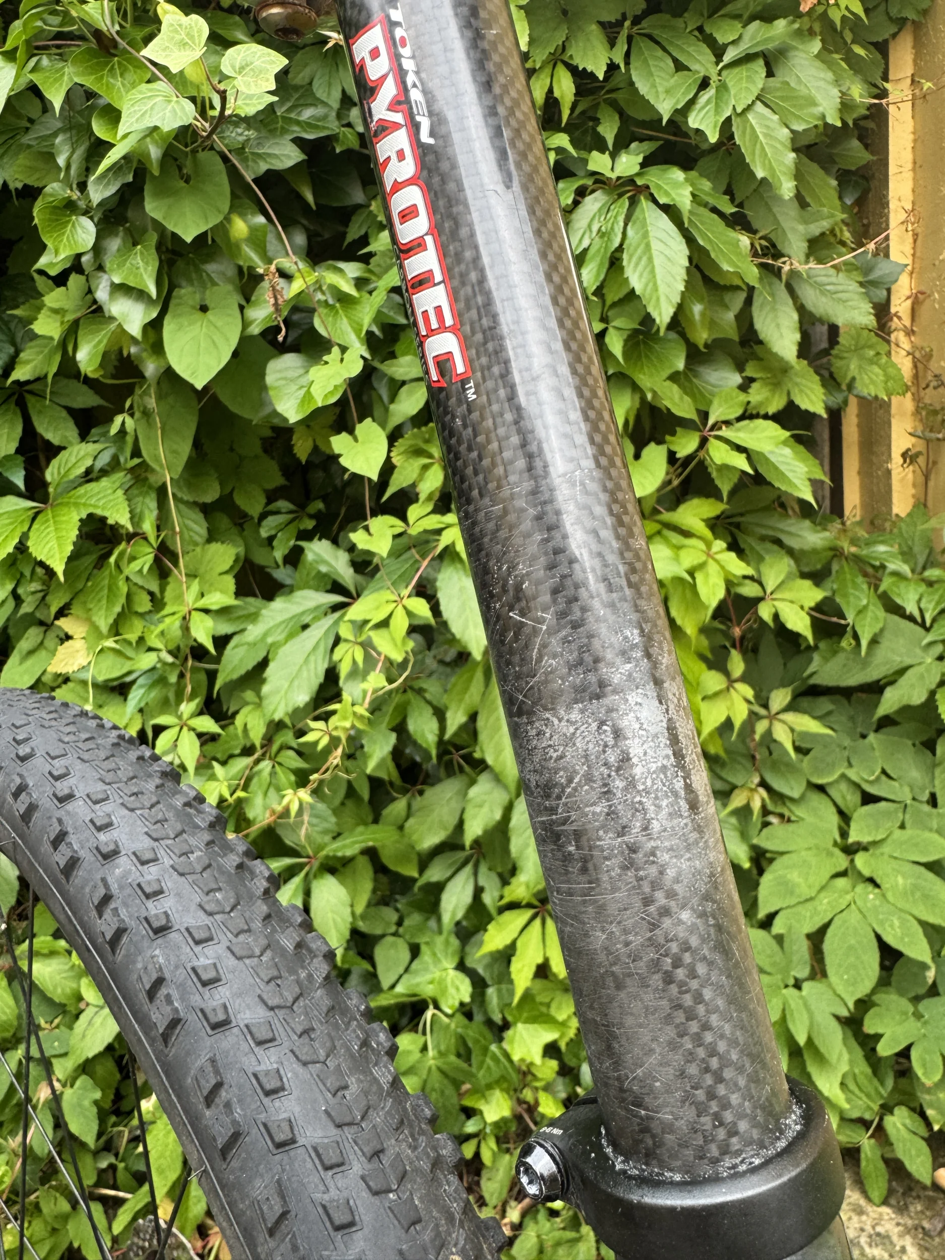

Jag har flyttat över en kolfiberstolpe till en annan hoj där man var tvungen att sätta den mycket högre. Så nu ser man allt gammalt "skav". Hur fixar man till det? Rubbing?
Det måste inte bli hundra, bara bättre.

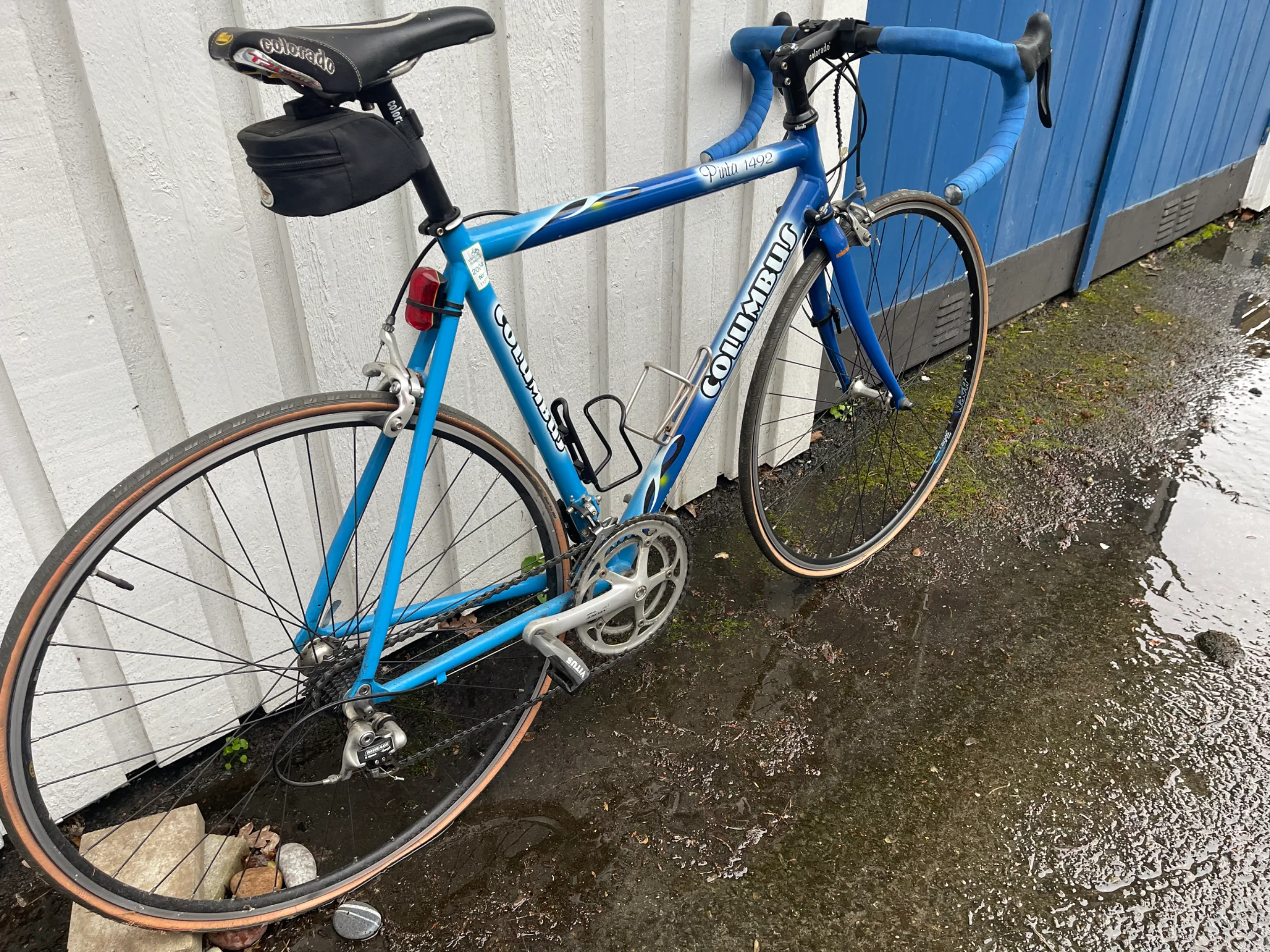

Har precis tagit över min morbrors gamla Columbus Pinta, se bild.
Någon som vet vilken årsmodell det är på denna? Jag tror det är typ 99’ men ifall någon har stenkoll så får ni gärna hojta!
Mest nyfiken.
Åker på längre stam, smalare styre och längre sadelstolpe så den går att köra för den som är lite längre 🤘
Inte pilla, skulle jag säga. Däremot skulle jag forska i varför den är repig, men cykeln den kommer ifrån är kanske passé.

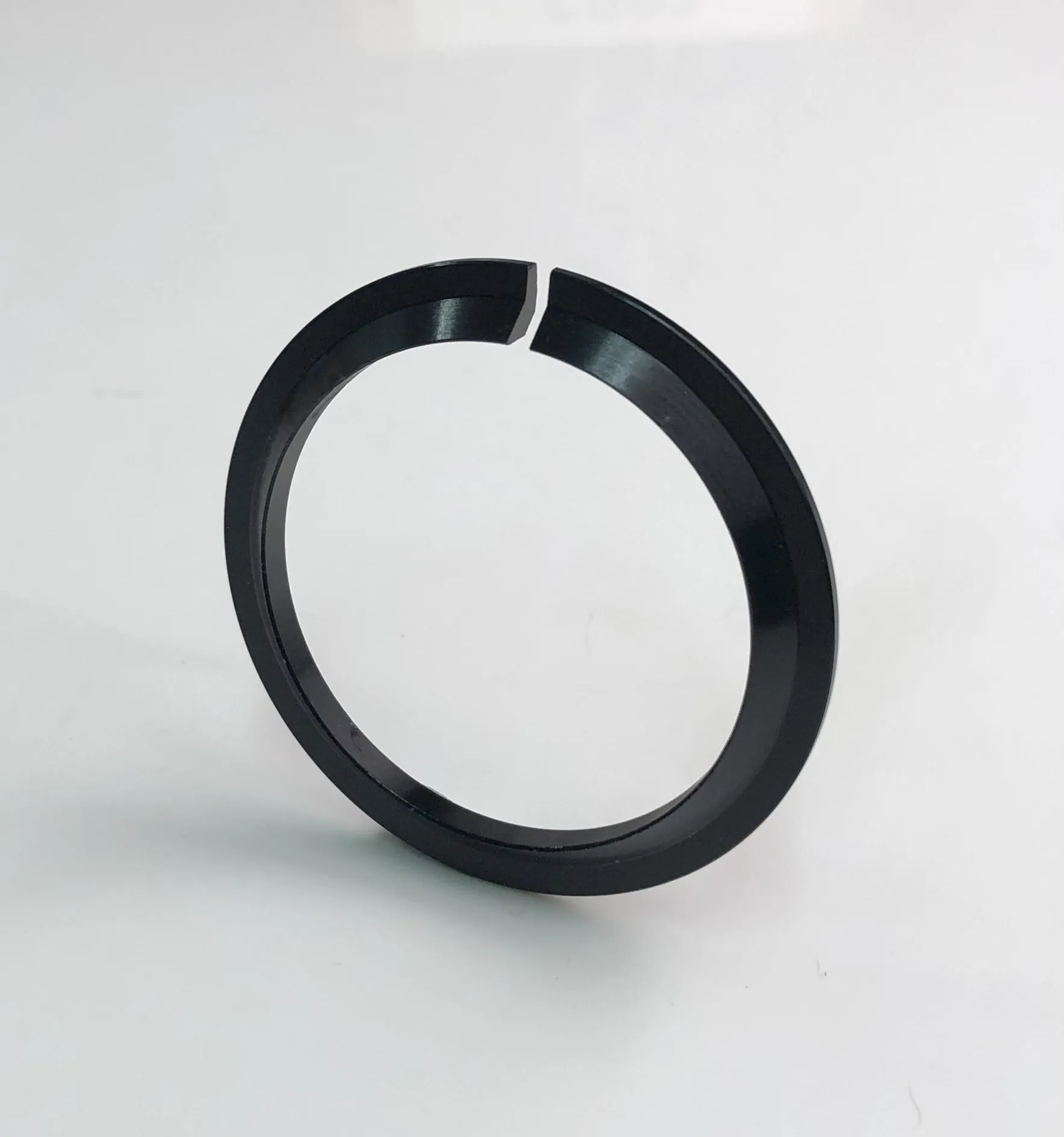

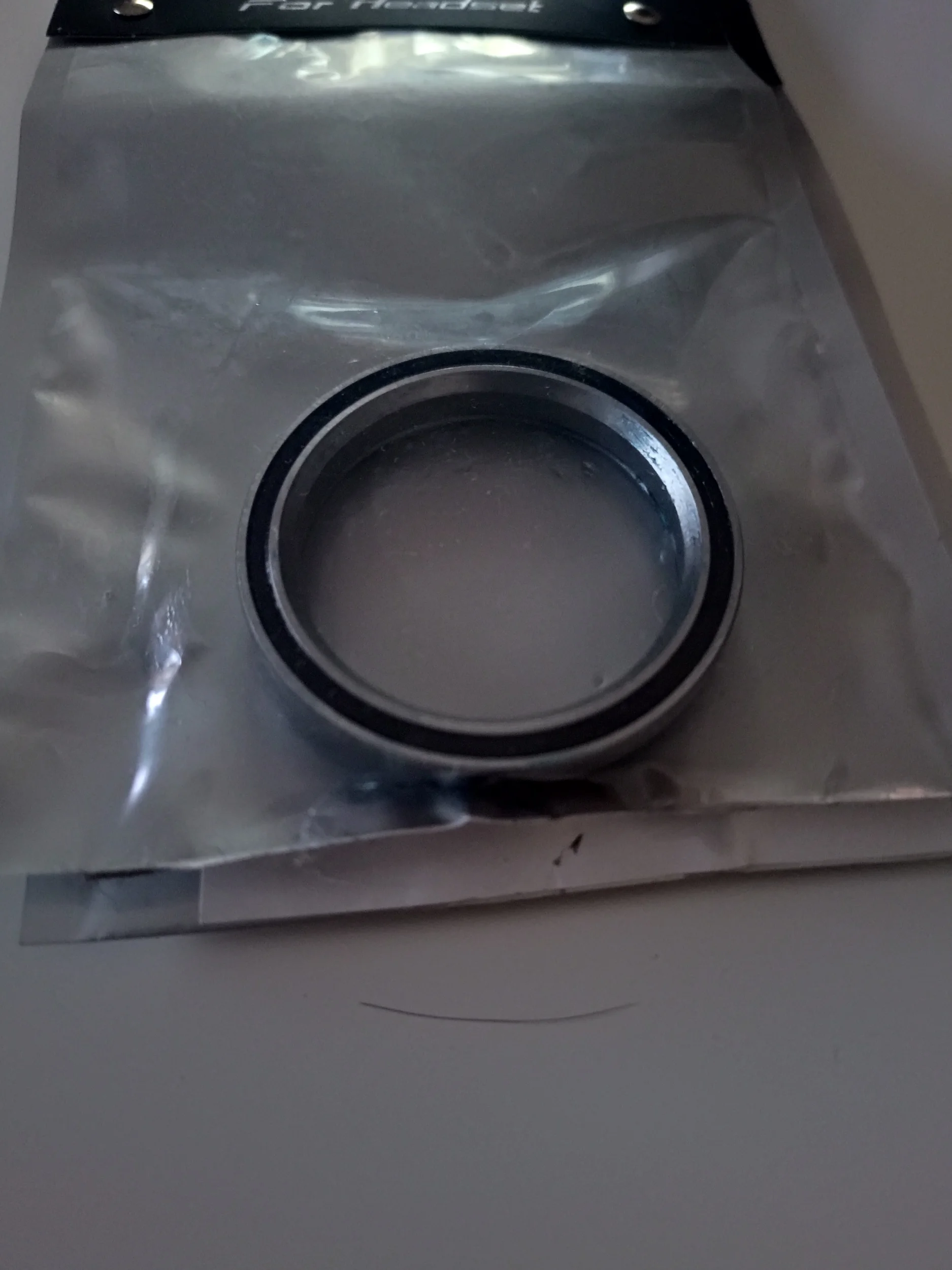

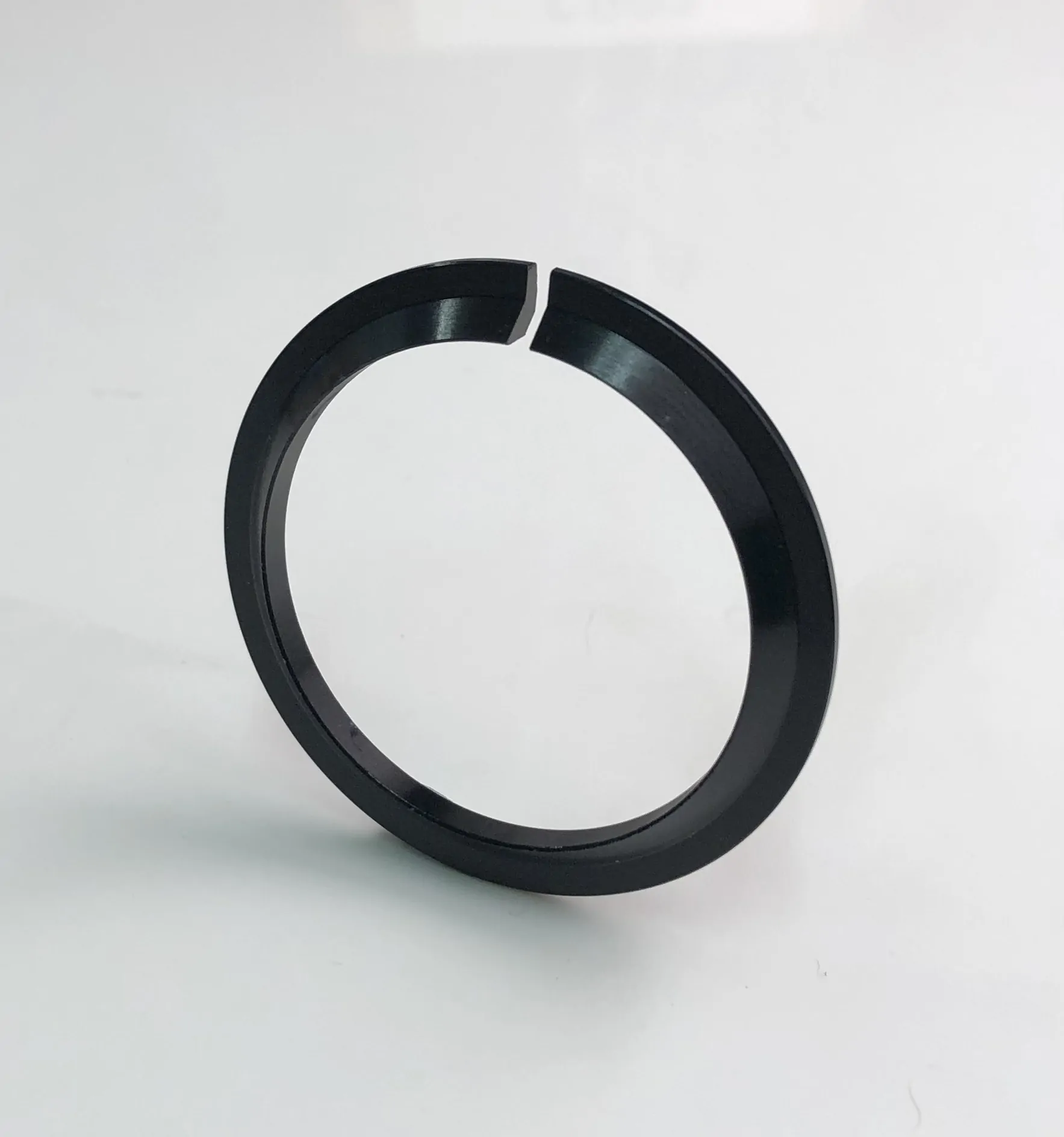

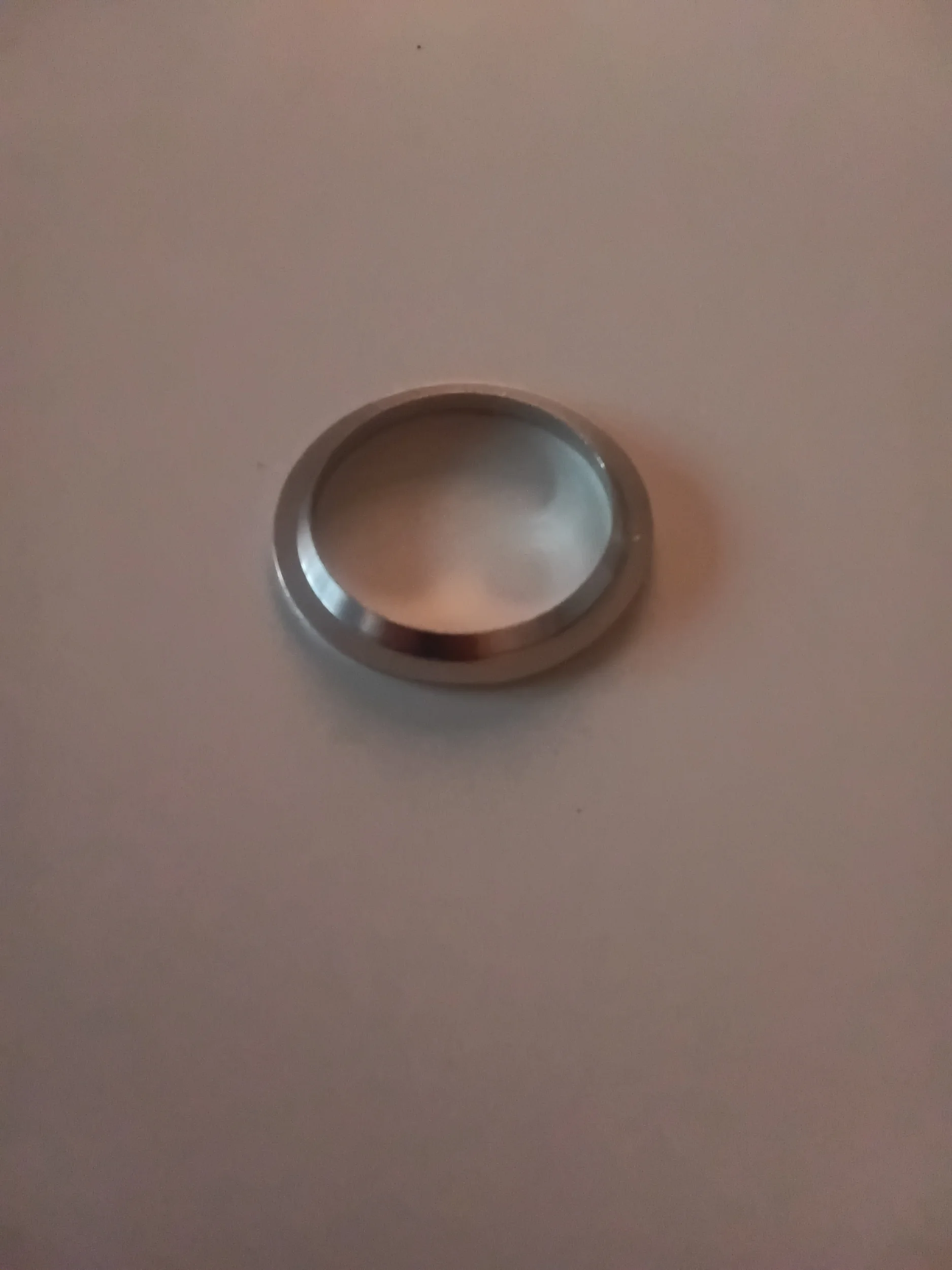

Det är det första att få in nåt under den öht som är svårt utan att repa gaffeln tycker jag. När en träbit går in är resten lätt sen.
Jo, det är sant. Själv är jag van vid gamla stålramar och där är ju två sidor av gaffeln lättåtkomliga att knacka på. Enda kolfibergaffeln jag bytt crown race på så offrade jag en smörkniv i plast som jag lyckades banka in för att skapa en liten glipa.
Brukar inte vara något större problem att knacka dit en oslitsad ring utan specialverktyg.
Jo, det är problem för några av oss (som t.ex. för mig). Jag skulle aldrig mer försöka banka in en lagerbana utan rätt verktyg. Enda gången räckte för mig för att köpa det. Jag ska hellre såga slits i den istället.
Det går att använda det gamla kullagret som mellanlägg när det nya ska pressas i om man inte har rätt storlek på presshylsan.
Är det styrlagerstödet är en slits inget problem så länge det inte är lagerkopp som i lösa kulor.
