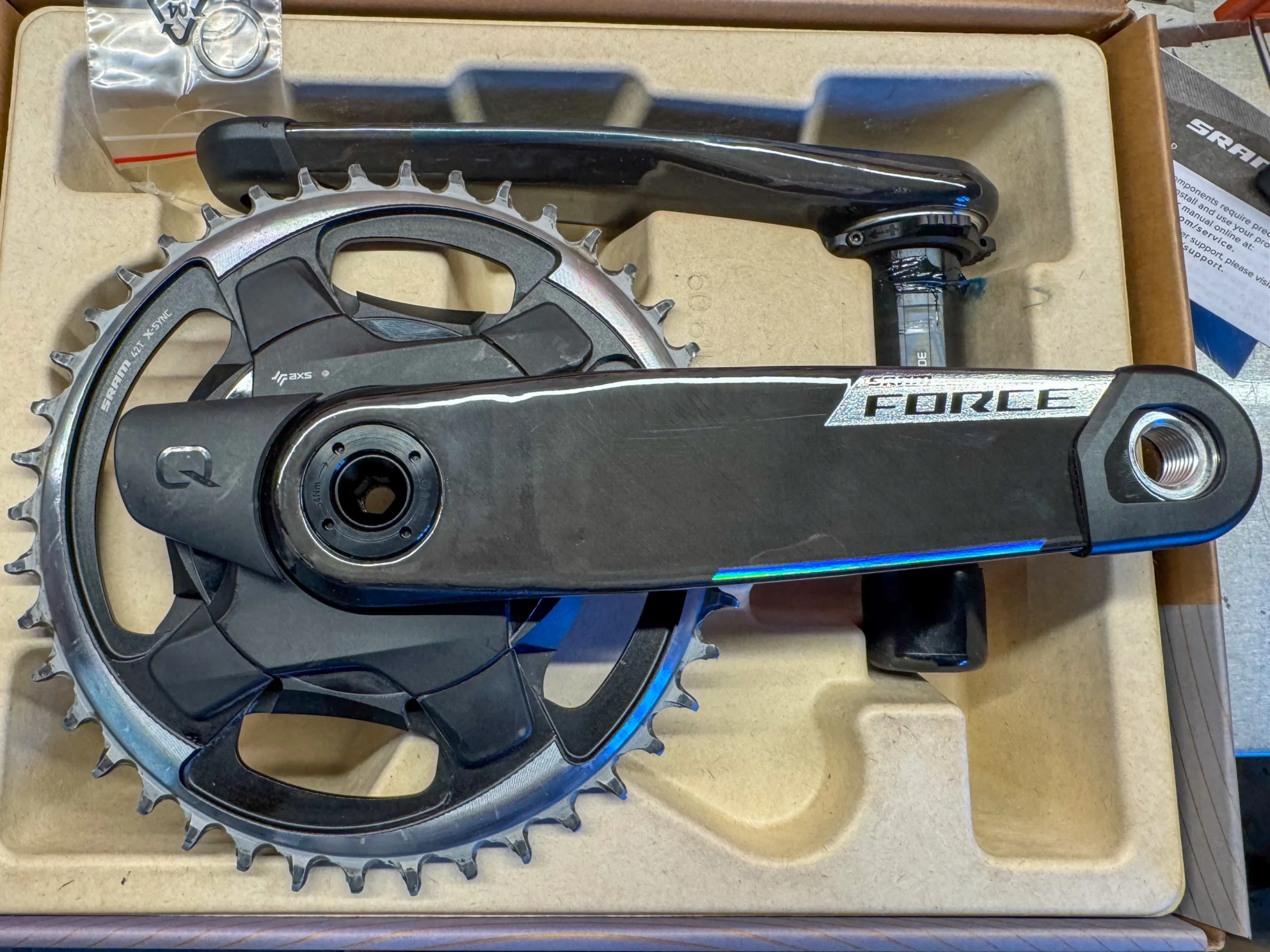

Har en Canyon Grizl med 1x12, SRAM Rival XPLR eTap AXS, 10-44. Någon som kan tipsa om andra starkare kedjor än SRAM Rival Flattop? Tycker det är mjuka som ost och blir för långa på ganska kort tid. Hört att KMC ska komma med en Flattop men än så länge bara rykten?
Vilken Rival kedje har du? Sram kedjor med "hard chrome" håller nästan dubbelt så lång än utan och också än de flesta andra kedjor. Rival D1 verkar inte har det. Rival E1 har innerlänkor i hard chrome. Force E1 har också rollers i hard chrome.
Verkar vara D1 jag har, solida sidor. Men E1 har ju utskärningar på de yttre länkarna, ska det bli starkare?
Starkare inte, antar jag, men förhoppningsvis inte signifikant svagare. Men det är inte problemet du har. Hard chrome är mycket mer slitfast. Frågan är om det räcker med innerlänkor (Rival E1) eller också rollers (Force E1).

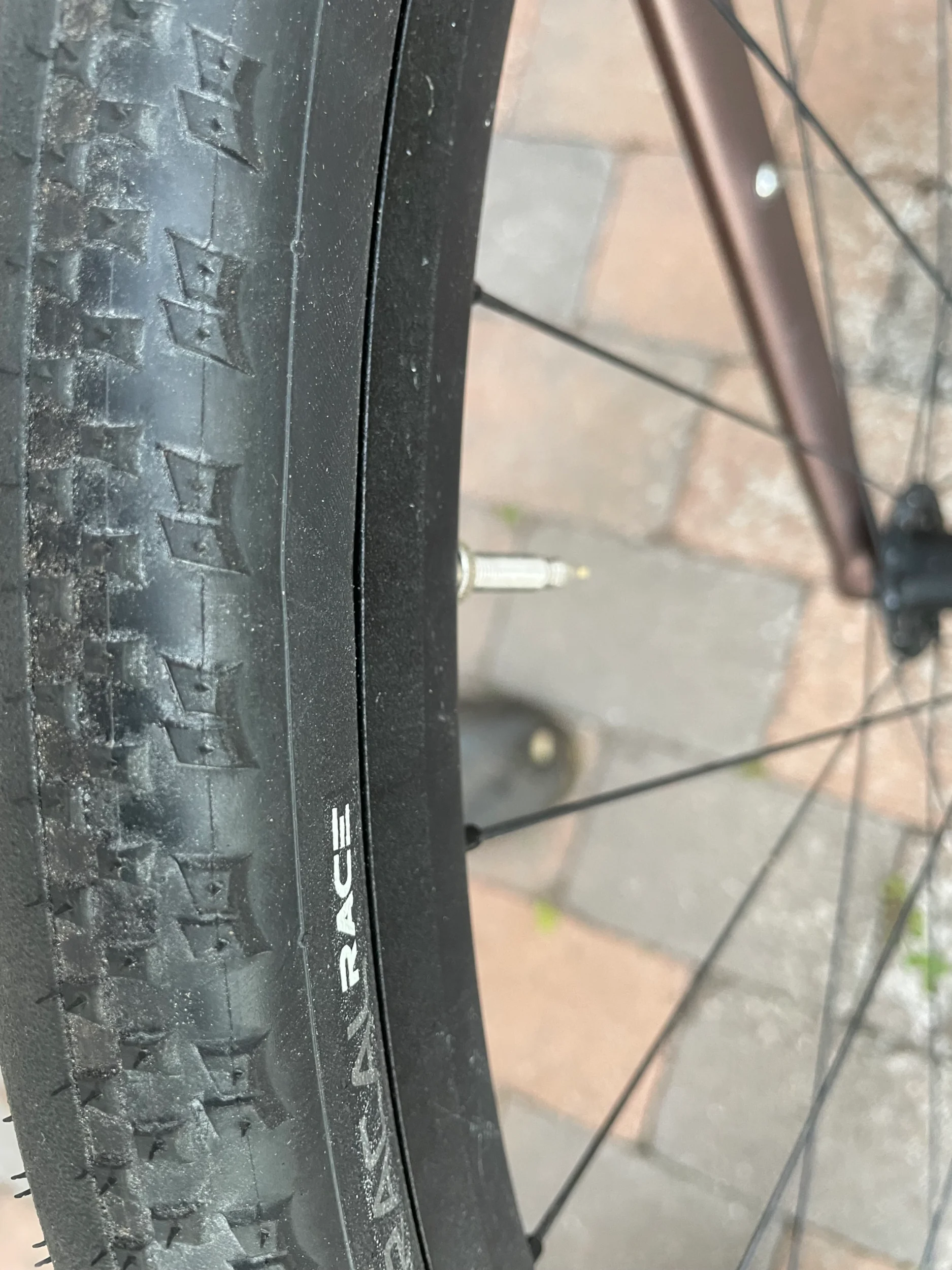

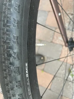

Det är en bula på däcket vid ventilen, varför?
Har jag för smal fälg(ca 20mm om jag minns rätt) relativt däck, 40mm.
På fotot syns det en antydning till att däckkanten inte få plats. Ja, ventilen var långt intryckt när jag pumpade.
    383.5 KB · Besök: 73
Slangknixa kanske? Ha gärna lite luft i slangen när du knör i den under däcket.
Det är möjligt du, med endast litet luft i och mycket hand- och tumkraft, kan massera det rätt.
Hade lite luft i slangen när jag krängde på däcket och jag har redan provat att tömma ut lite luft och massera med samma resultat
Kommer inte på något annat för ögonlocket. Möjligen att börja om från början och se om orsaken går att hitta.
...Är slangen aningen för lång?
Det är slang med rätt dimension.
Men du har nog rätt i att jag ska testa att göra om allt från början.
Använd gott om talk på slang och i däck. I brist på talk funkar barnpuder. Som är parfumerad talk. Då luktar det gott om hjulet också.
Talk smörjar samt hindrar att däck och slang limmar ihop över tid.
Slanglöst är förstås alltid bäst.

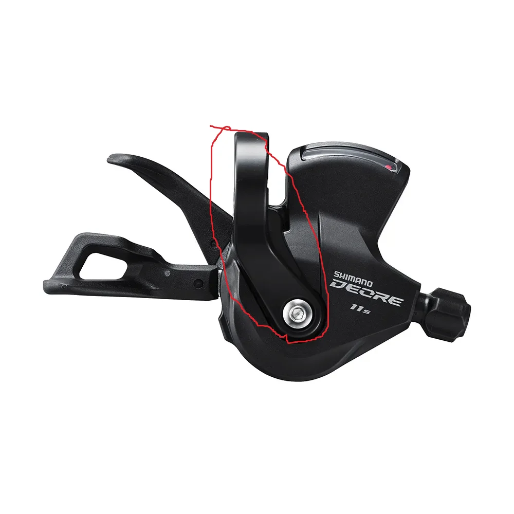

Indikatorn sitter väl inte på klämman, eller?
Jo, klämman har en rygg med ett hål som indikatorns pig går in i. Jag har filat ned en för annars passar inte SL-M8000 innanför M8120 broms.
Pratar vi om clamp för SL avsett för i spec? SL med clamp ser inte ut som nån av bilderna ovan. Inte M8000 eller M7000
ok, reservdelen jag länkade byter ju ut backsidan helt så den kanske passar alla SL-M8000. Varför de orkat göra en annan baksida än den som original clamp har kvarstår som en gåta.

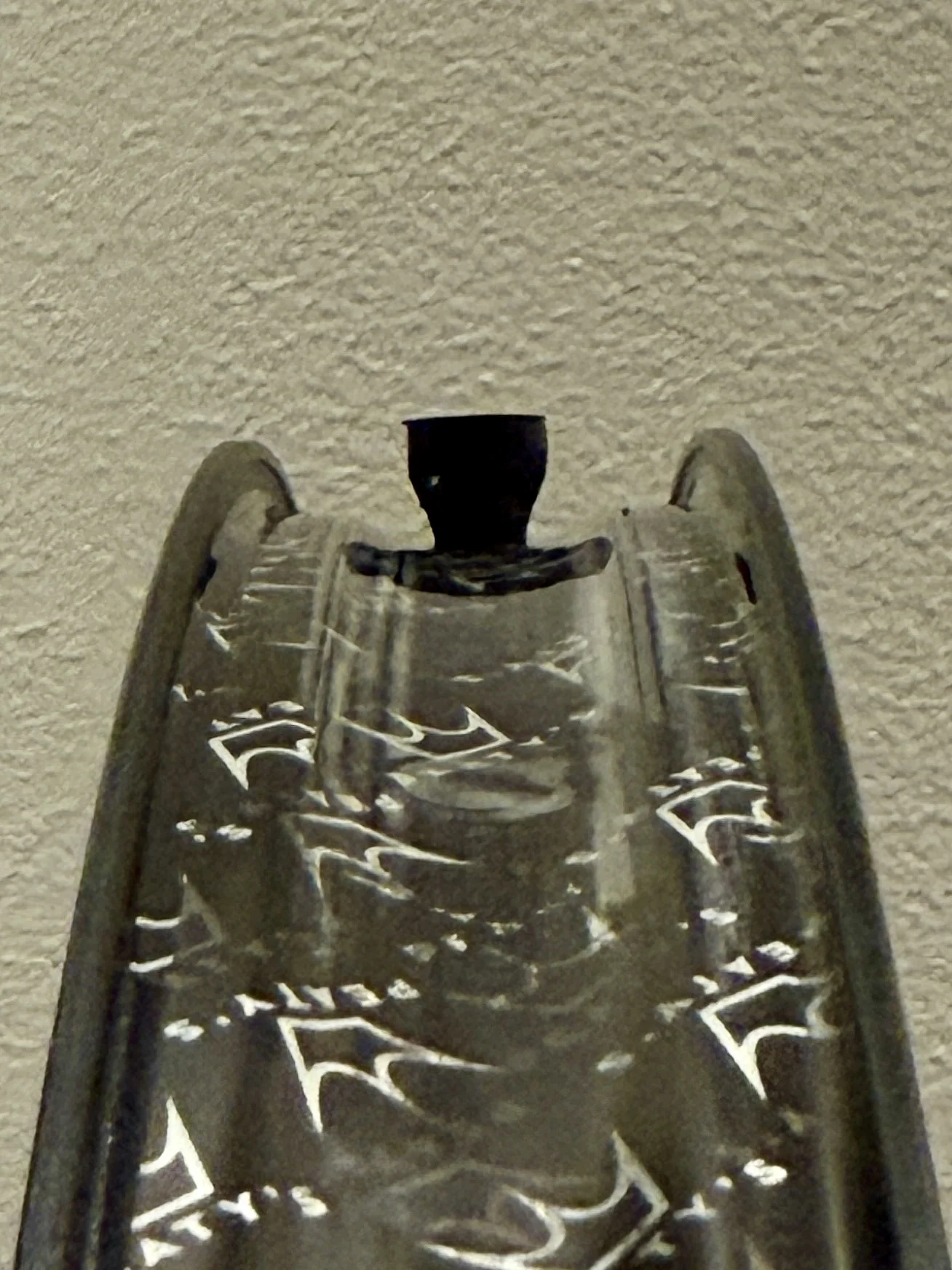

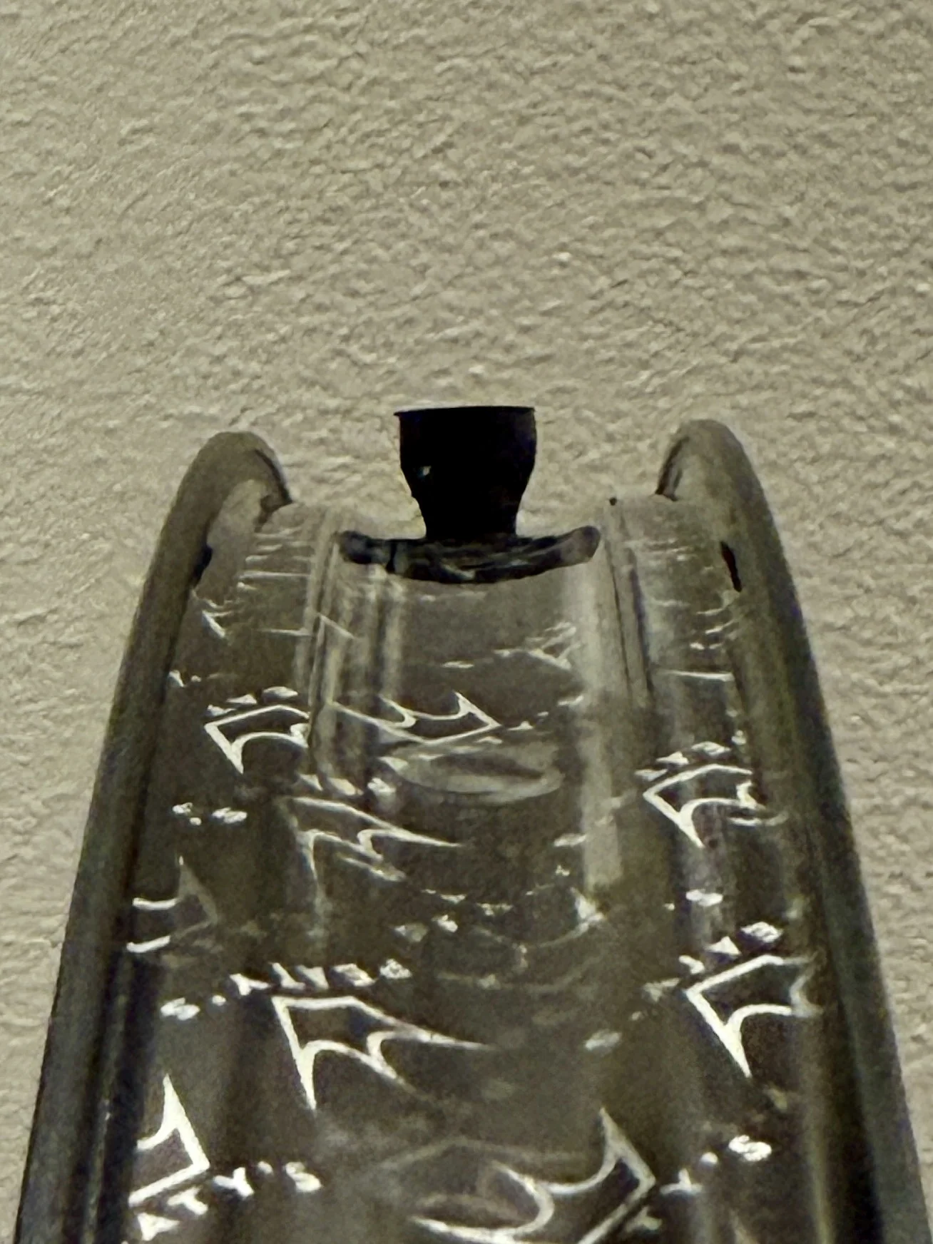

Skule montera tubelessventiler på ett par ex511 fälgar, men upptäckte att mina Joes inte passade.
På mina gamla fälgar så är det "yttre" hålet, dvs på däcksidan större. Men på den här fälgen är bägge hålen precis lika stora.
Vad ska jag köra för ventiler? Ska det vara såhär?
Är hålet i fälgen för stort eller för litet menar du?
Alla fälgarna jag har (haft) i familjen har "raka" hål. Joe's ventil ser inte särskild annorlunda ut än ventiler jag använder. Jag köper Schwalbe.
Hålet mot "däcksidan" är precis samma diameter som hålet mot navsidan.
På mina gamla fälgar är hålet mot däcksidan kanske 1mm större i diameter så att koniska delen av tubelessventilen går att trycka in. Men nu är hålet på nya fälgarna för litet
Går inte ner mer än sådär
Visa bilaga 779694
Jag har heller aldrig märkt att hålen skulle vara olika stora. Den går inte i ens med våld alltså?
Nu har jag haft väldigt många DT-fälgar och få andra, men har aldrig haft nåt problem just att få i en TL-ventil vad jag kan minnas.
