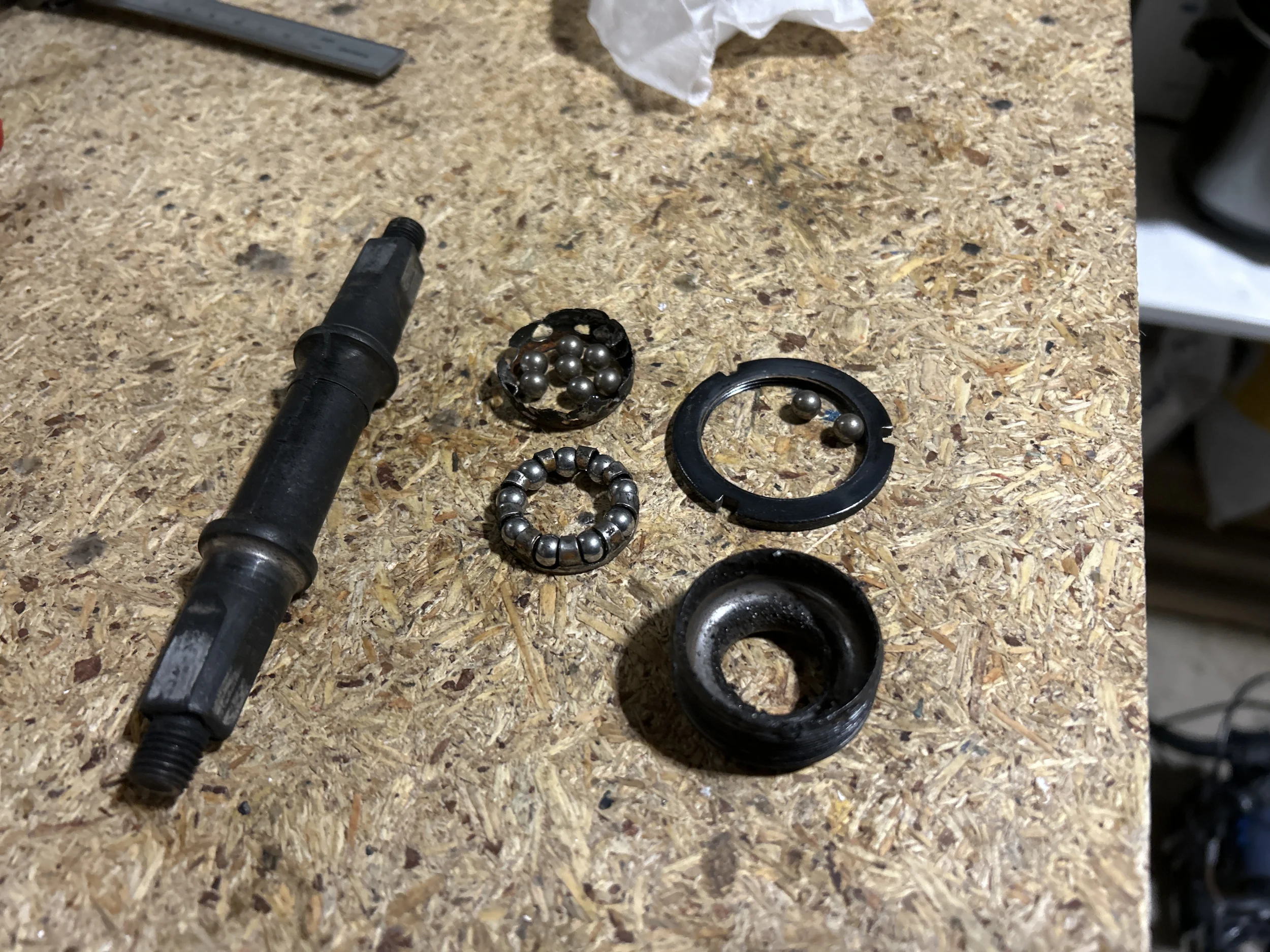

Ärade experter,
Köpte 2 år sedan begagnat en Cannondale Kids Trail 20 åt äldsta grabben. Nu börjar det vara dags att piffa upp cykeln så att även den yngre får ha glädje av den. Ska föra in cykeln på service till min LBS. Har redan beställt ny bakväxel, ska även byta bromsbelägg, kulor/lagren i hjulen, vajrar etc. the whole shebang.
Vill även förnya/byta vevlagret. Så till min fråga, vevlagret är av typen "Cartridge, square taper". Nytt för mig och efter att kollat diverse YT videos kan vi konstatera att jag inte har verktygen för att skruva lös och kolla vad det är för märke & modell.
Nån här som vet?
Självklart kommer LBS att veta men då stor risk att man får vänta på att de beställt in nytt vevlager. Vill undvika onödig väntetid.

Låter som ett helt vanligt https://www.cykelkraft.se/vevlager-shimano-bsa-122-5-68mm-bb-un300-fyrkant-ll123
Se bara till att det är rätt bredd, 68 eller 73 mm. Samt lika befintlig axellängd, de finns i en rad olika längder.

Fyrkantsaxelvevlager har två parametrar: vevhusbredd (68 mm eller 73 mm) och axellängd (kan vara allt från 105 mm till 140 mm). Jo, gängan kan också vara J.I.S, eller I.S.O.
Det går att mäta vevhusbredden utan att avmontera någonting från cykeln. För att mäta axellängden måste man ta av båda vevarmarna, annars blir det ren gissning.
Har man avmonterat vevlagret går det oftast läsa de parametrarna på dess kropp.

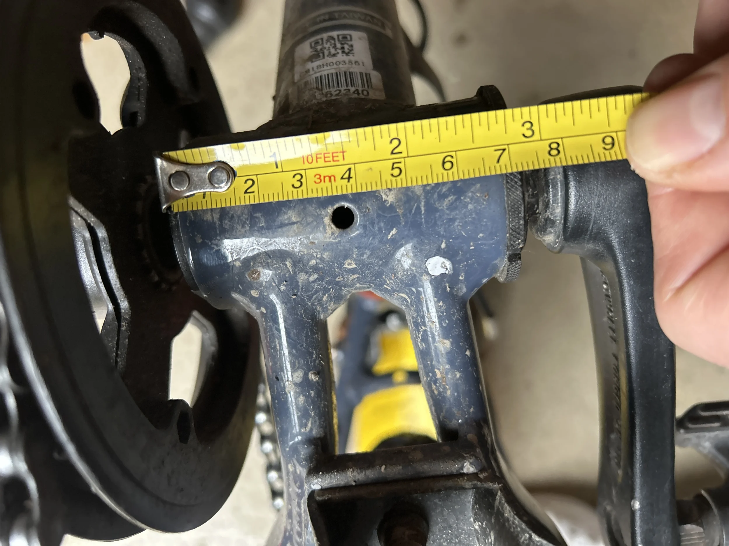

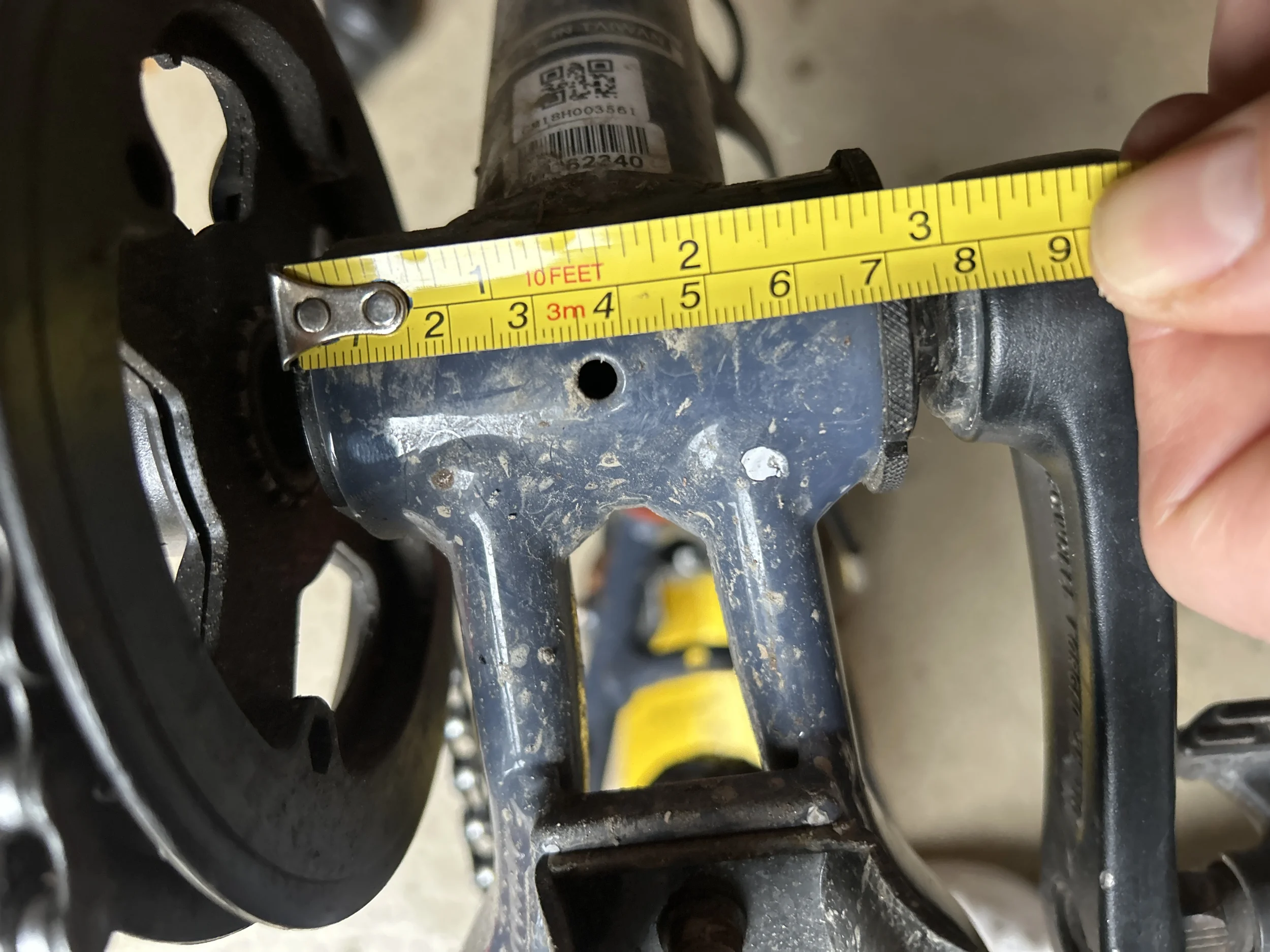

Tilläggsfråga: är det från ytterkant till ytterkant (dvs inkl de svarta ”låsringarna”), vilket visar vevhusbredd på 73mm.
Eller exklusive låsringar?
Bredden är den av bara ramen, exklusive delarna av vevlagret själva. 68 mm är en vanligt mått, som verkar vara vad du har. Man kan montera ett vevlager till 73 mm med distanser, men det ser ut som du behöver ett vevlager till 68 mm.

Framförallt så ser det ut som om det är ett lager med lösa kulor (isf maskinlager) dvs så går det att renovera med nytt fett. Om det inte är katastrof

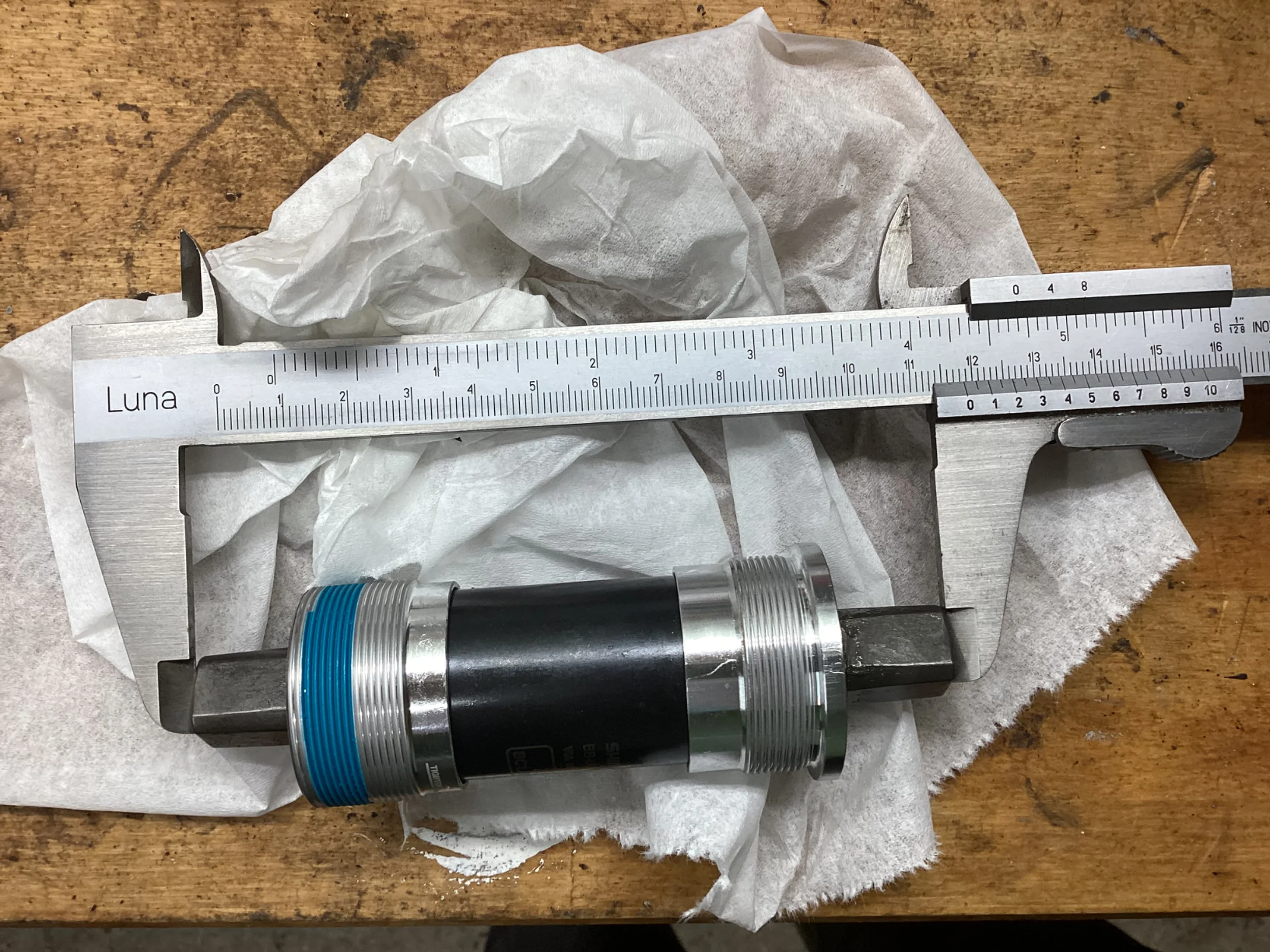

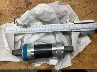

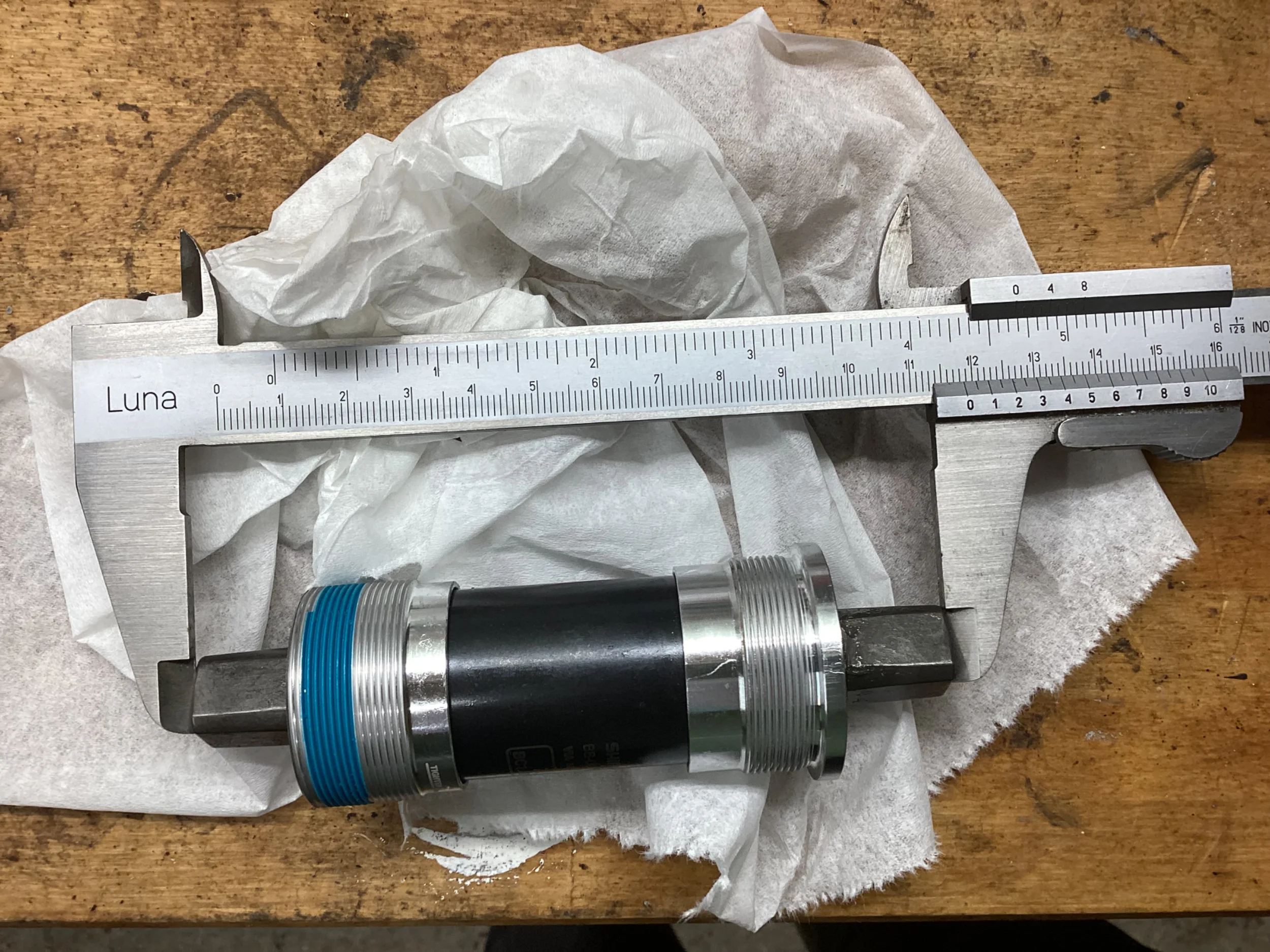

Nog enklare att bara byta vevlagerkassetten. 135 för ett nytt är ju liksom jordnötter även om nya lagerkulor fås för 20 för en sats.
Det är 68 mm vevlagrhus och så här mäter du axellängden
Kassetten på bilden är 73 mm men det är en liknande - med rätt axellängd- i 68 mm du ska ha.
Shimano-kassetterna har maskinlager. Kvalitén är inte imponerande men för en barncykel eller slit-o-slängcykel funkar de utmärkt.

Tanken var väl mer att det är synd att slänga saker som inte är trasiga, eller går att fixa för den delen
Igen, stort tack för svar.
Håller helt med, onödigt att slänga sådant som fungerar. Men nu vill jag säkerställa att det håller i åtminstone 5år till. Iom att de endast kostar just norr om 100kr så får det bli ett nytt.
Visa bilaga 819727
Hade vägarna förbi JULA så blev korrekt verktyg. Vevlagret visade sig ha passerat sist före datumet
Kulkransens enda funktion är att underlätta fabriksmontaget. Den går att ersätta med ytterligare nån kula eller två om banorna är fina och utan gropar.
MEN! Alla kulorna måste bytas om man gör så. Fast här verkar även saknas tätningar mot inträngande bös så hållbarheten är nog begränsat.
Visa bilaga 819727
Det du har på bilden ser ut som fyrkantsaxellager med lösa kulor och koppar, en ännu äldre design än "Cartridge, square taper" vilken du nämnde i första inlägget. Något stämmer inte här.
Kanondalen kom antagligen undan med 2 cent lägre tillverkningskostnad här. Men konstruktionen i sig behöver inte vara sämre. Fast just här är den nog det.

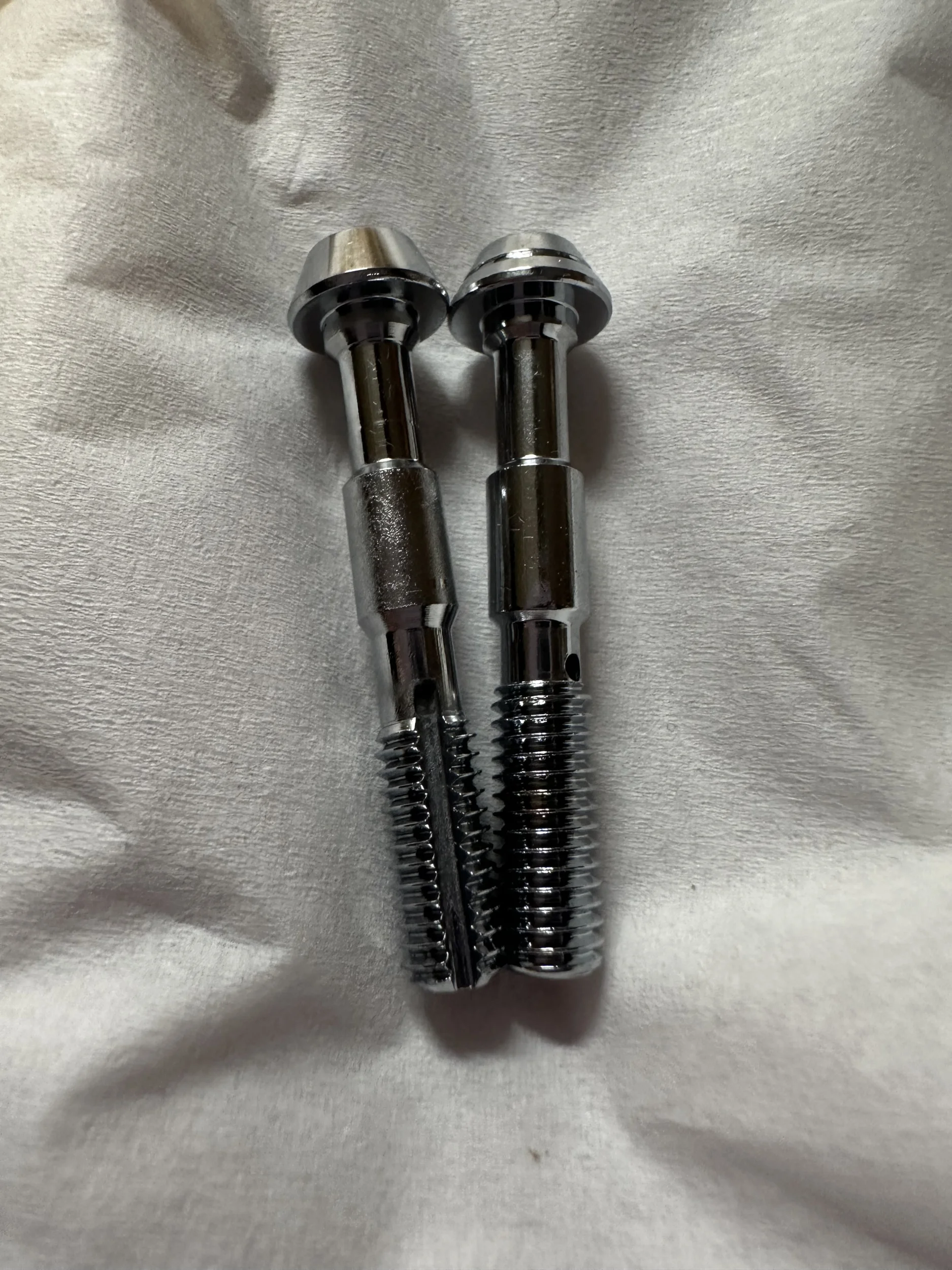

Om man helt plockar ut skruven som fäster banjon på ett XT-ok, ska man räkna med att all olja åker ut med en gång eller droppar det bara lite? Förutsatt att luftningsskruven uppe på reglaget är stängd då.
Händer samma som om du öppnar luftningen typ. Inget direkt drama. Men tippa cykeln hjälper om du vill att det ska rinna mindre.
Det är inte övertryck i systemet och eftersom det inte kommer in luft vid handtaget så är det inte flod utan mer några droppar. Var beredd med papper och det kommer gå bra.
Tack, alltid bäst att fråga först. Ingen gejser som väntat.
Den nya titanskruven hade en lite annorlunda design så vi plockade över o-ringarna till den gamla skruven och allt verkar hålla tätt nu. Föregående ägare hade skippat den inre o-ringen och i stället dragit åt hårt som fan, med läckage som följd. Svart gammal sörja i systemet också som vi fick spola ut med bleedporten på oket.
