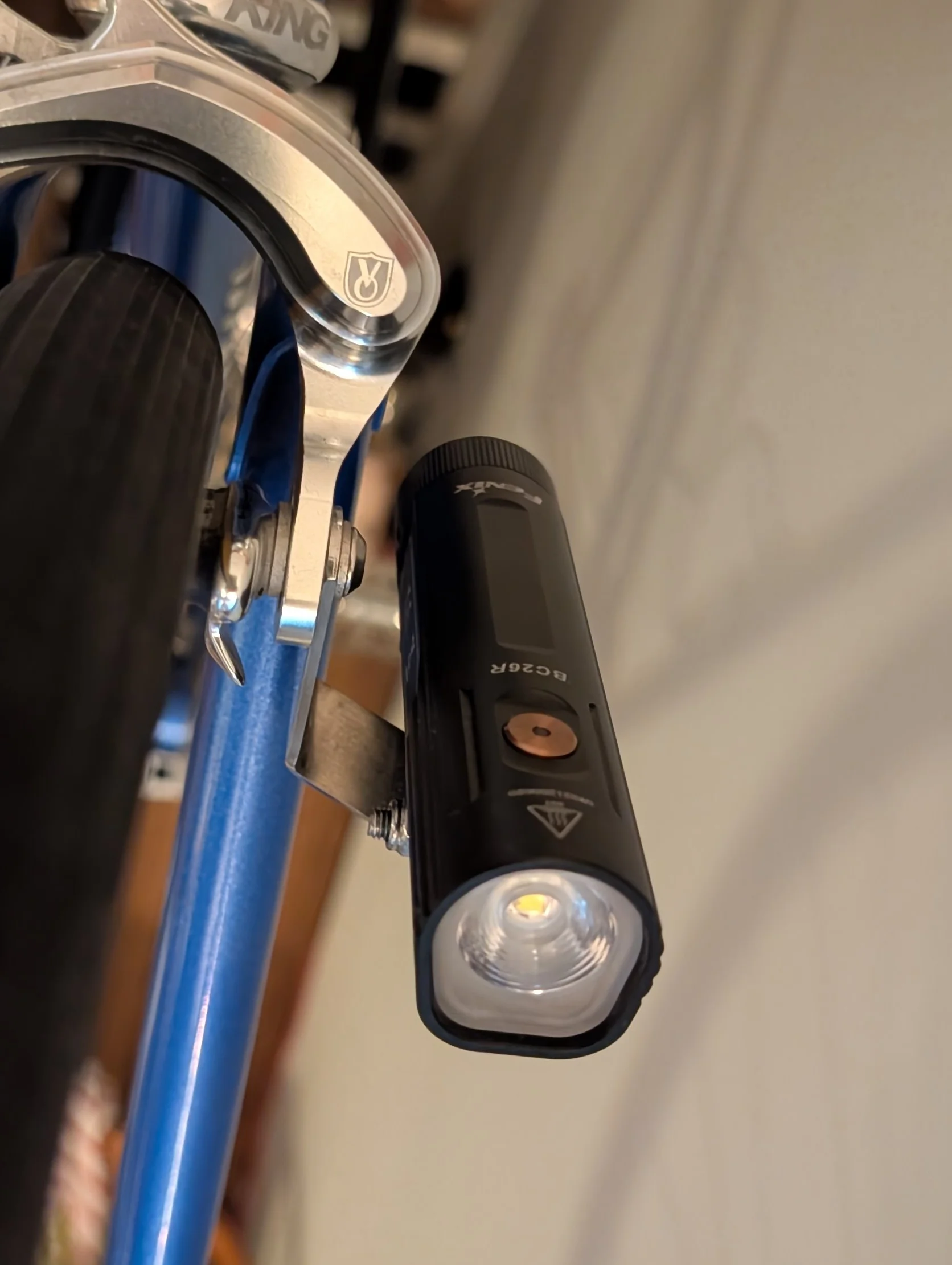

Lyckas du med detta kräver jag en bild i fulmek-tråden.
varför inte en på varje sida och slippa skuggan från framhjulet?
sen kör du kanske inte i trafik med denna lampa av bländande modell, ett värre problem ju lägre lampan sitter;)?

Välkommen in i lamp-tråden där vi diskuterar cykellampor med helljus rätt ofta! Det du söker finns.
Nä, inte på fullt blås iaf! Kör 50 eller 200 lumen när det finns möjlighet för möte, och då bara för min egen synlighets skull.

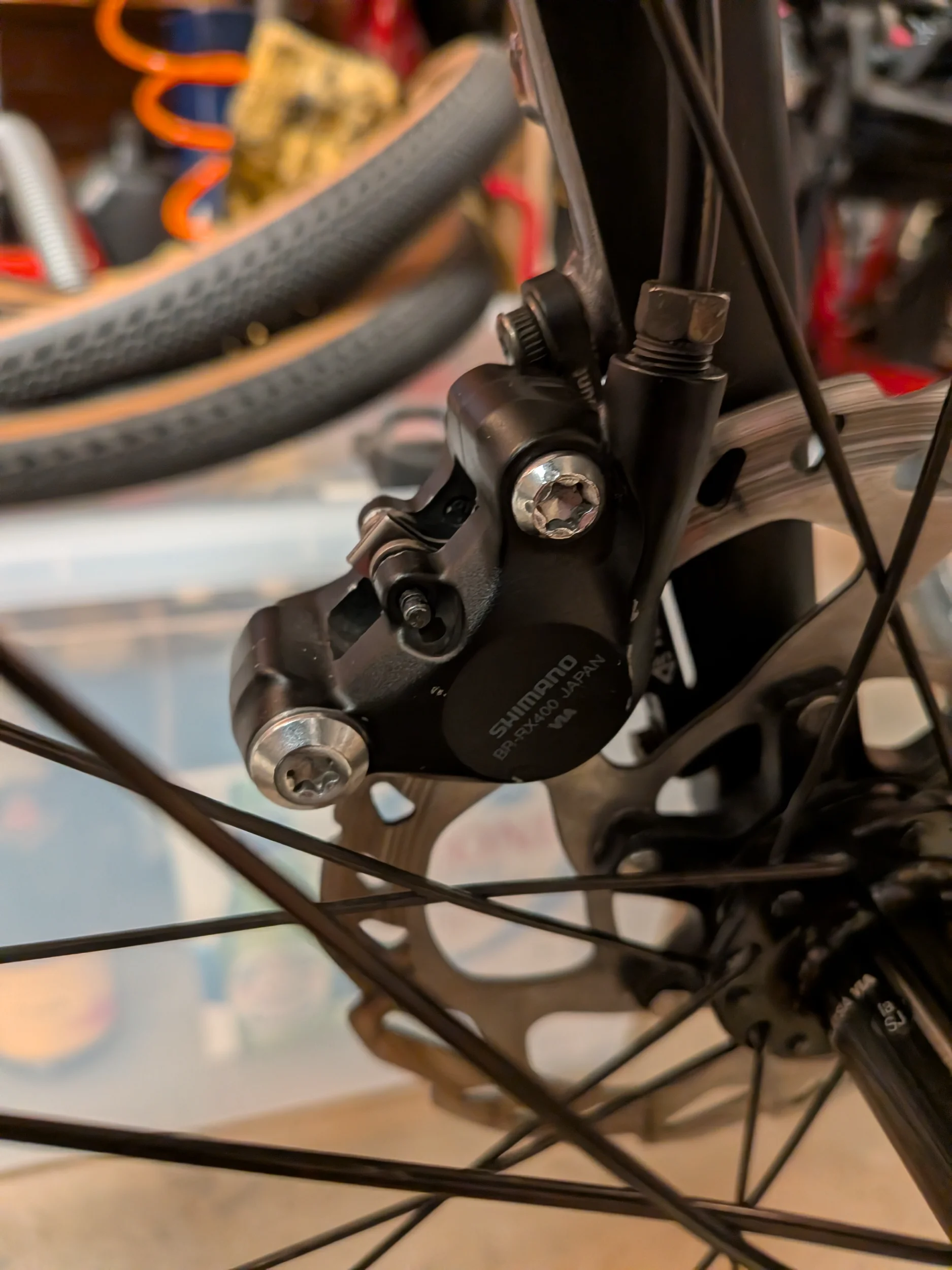

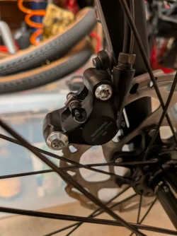

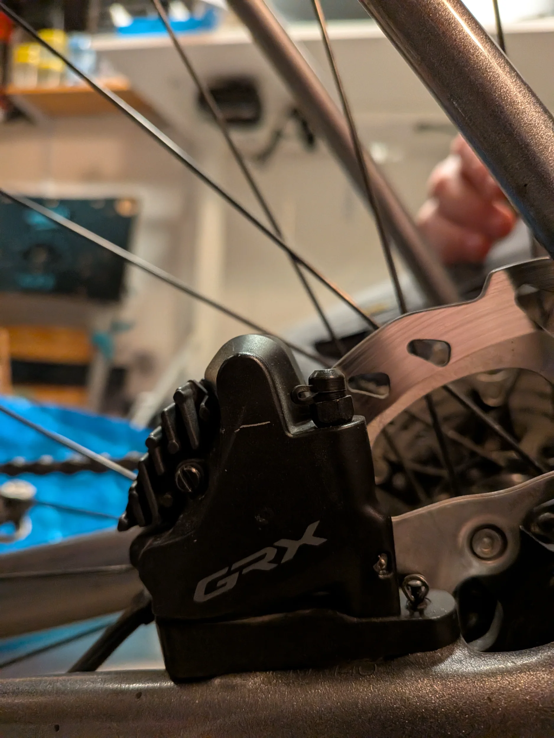

Båda dessa bromsok är GRX, visst borde den på bild två (frambroms), se ut som den bak? Är det en nackdel att köra utan den delen?

Mycket möjligt, köpte cykeln begagnad igår, och såg detta när jag skulle sätta på andra pedaler,
Jag rekommenderar i så fall att faktiskt försöka skruva av dem skruvarna för att:
1) kontrollera att både bromsbeläggen har materiell kvar på sig;
2) kontrollera att de skruvarna som håller bromsbeläggen inte har kärvat fast; de är nämligen ökända att göra detta om man inte lossnar dem då och då.
Belägg med kylfläns är coolt och helt klart värt pengarna bara för looken!
Men skall man använda sina bromsar istf att enbart titta på dem är förhoppningsvis även funktionen viktig.
