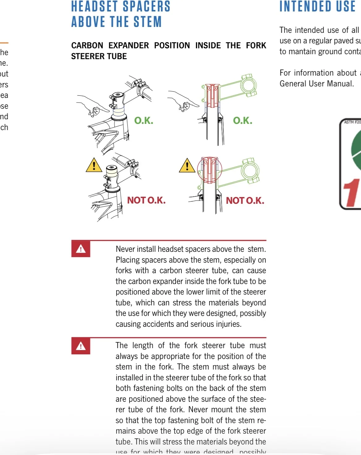

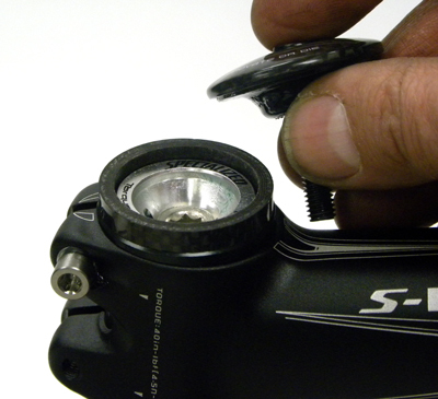

Hur mycket sänks värdet av att kapa gaffelröret? Det är en kolfibergaffel och jag vill slamma styret (inväntar bikefit och bekräftande svar där först). Men kanske vill sälja cykeln i framtiden också ju. Dock har jag läst att det är farligt att köra med skorsten eftersom gaffelröret får nån slags belastning som till slut kan knäcka den?

Det där med belastningen låter ytterst märkligt.
Det var något jag såg när jag kikade på Orbeas manualer. Har inte hört om det innan och har ingen Orbea själv, men däremot en kolfibergaffel.

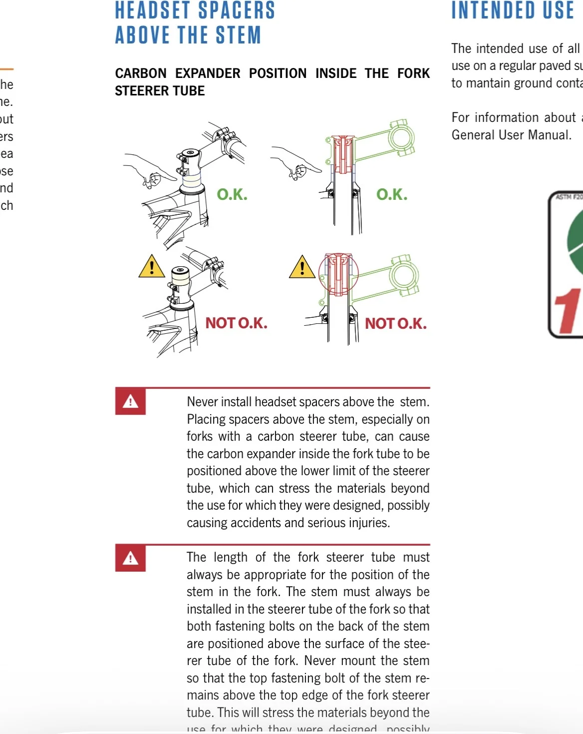

Oavsett om du kapar styrröret eller ej bör du ha en liten (1-2mm) distans ovanpå styrstammsklämman
Den behövs för att få toppen av styrtappsklämman på samma höjd som toppen av expanderpluggen inuti styrröret.
Från: https://www.parktool.com/blog/repai...expansion-plug-installation#article-section-6
Om du har många distanser ovanpå styrstammen kan du även behöva byta till en längre expander för att styrstammsklämman inte skall klämma runt ett tomt styrrör (REDIGERAT: som på bilden du har postat i #30.070)
Det handlar om att expandern inte har mothåll från stammen utan jobbar med bara gaffelröret som motstånd. Så det beror nog på hur lång skruv du har i expandern och därmed hur långt ner den hamnar.

Då återstår bara huvudfrågan: Sänker det värdet dramatiskt att kapa röret så att jag i princip inte kan få den såld? Eller borde det vara ok ändå?
gaffeln eller cykeln? På hoj ifrågasätter man nog inte höjden på styrrör men köper man en gaffel lös så är man bra förrvirrad om man inte gör det.
Även jag drar mig väl för att köra med 30mm torn bara för att eventuellt kunna sälja gaffeln - men däremot vill jag kunna flytta gaffeln mellan cyklar så lite extra vill jag ha.

Hela cykeln säljs komplett i det här fallet. Det är inte aktuellt än men tänker lite i framtiden innan jag gör något som är permanent så att säga. Kanske är lika bra att jag ändå skiter i andrahandsvärdet och njuter av cykeln i min ägo utan att tänka på vad eventuella köpare efter mig skulle tycka. Det är ju ändå min cykel och morgondagen är aldrig lovad. Stör mig estetiskt på skorsten ändå.
Aha. det där med expander för kolfiber-gaffel hade jag inte koll på. Ja det vill man undvika, men frågan är var gränsen går. Det beror ju lite på hur lång själva expandern är med.

Tror inte det sänker framtida försäljningsvärde nämnvärt. Nästa ägare kan ju (inom de marginaler vi rimligen tänker oss) lätt byta styrstam till en som får styret dit hen vill, så det är ett litet problem för denne i praktiken.

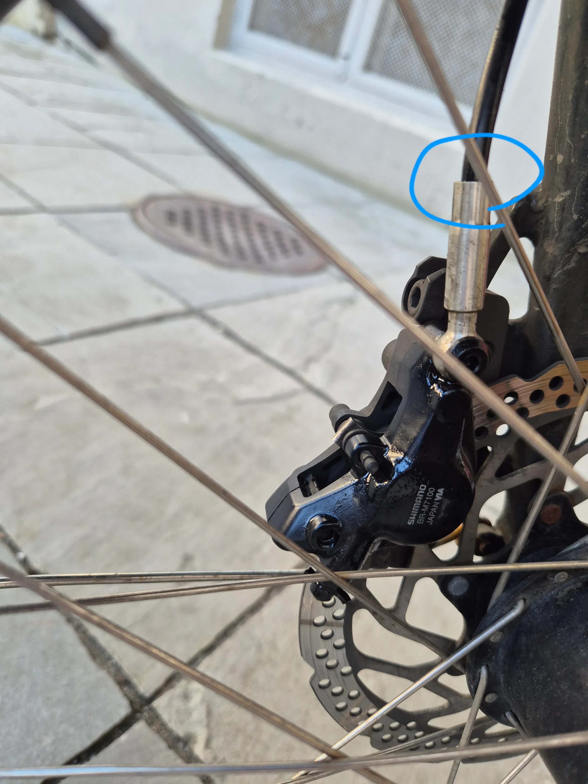

Tappade plötsligt allt bromstryck i fram. Efter lite letande ser det ut som om oljan läcker ut här. (se bild.)
Mitt trqckrecord med Shimanobromsar är helt fläckfritt. Aldrig strulat. Är det bara att köpa ny slang (och belägg) eller vad gör man?

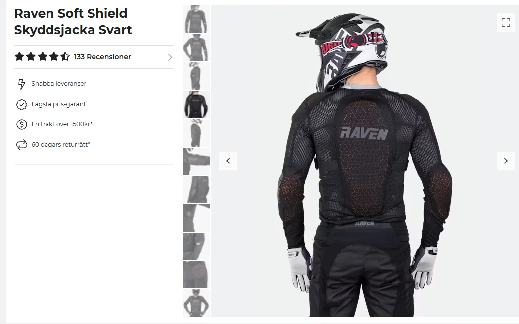

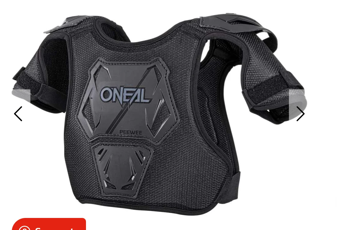

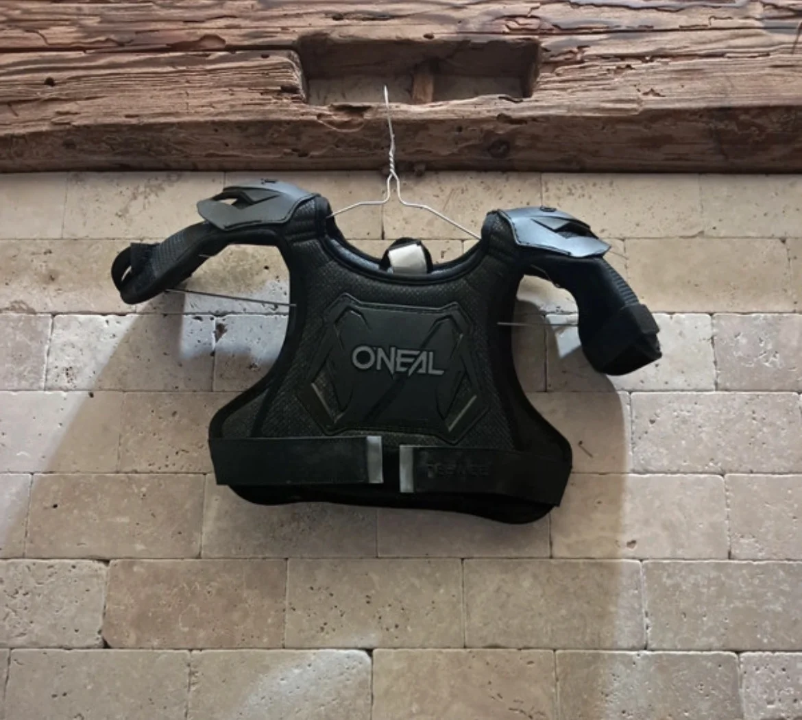

Tänkte köra lite DH med grabben i sommar och kollar på ett överkroppsskydd som även inkluderar ryggradsskydd.

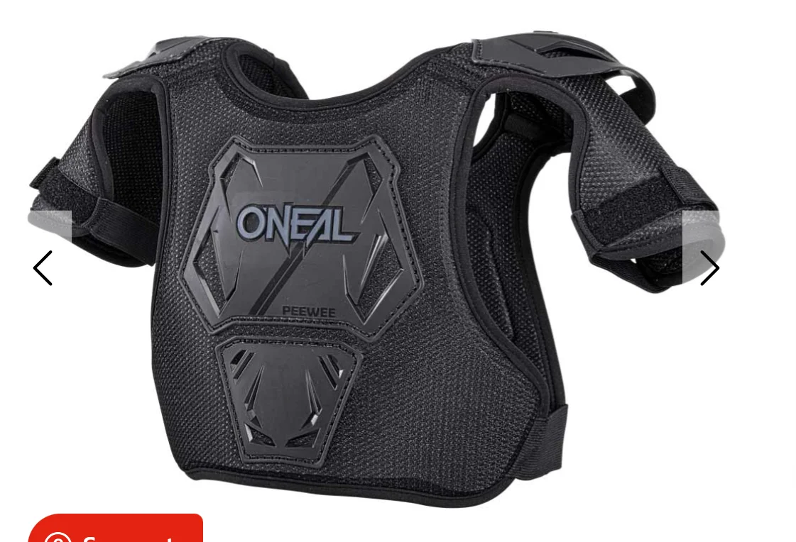

Hittade detta Oneal-skydd begagnat och var tyvärr ingen bild på baksidan. Men vad tror ni, tar detta skydd även ryggraden?
Tycker överlag att många skydd inte går tillräckligt långt ner på ryggen.

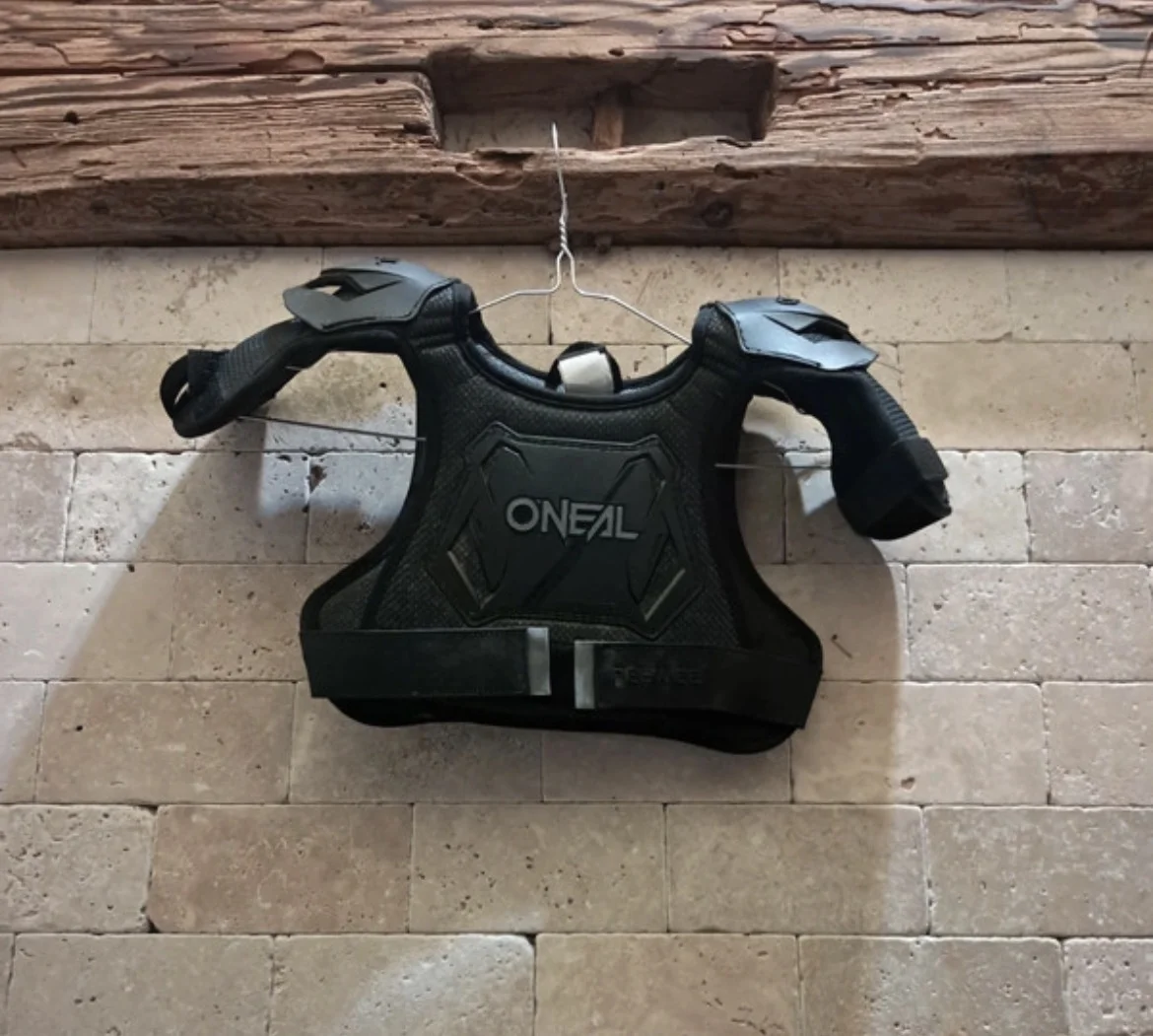

Jättedrygt svar av mig, men googla på modellen? Om det inte står modell så fråga säljaren vilken modell det är och om det skyddar även rygg.
fel tråd för att be nån googla? Googla själv
Det verkar appenbart att det inte täcker ryggen som ett ryggskydd
och
  • Attention: This is not a personal protective equipment according to the 89/686/EWG guidance
sen kanske det ändå är bra. Vi kör samma ryggskydd som för skidåkning och utan bröstskydd,. Vilket som är bäst beror kanske på hur man ramlar
och

Jag googlade först men hittade inte rätt modell direkt så gav upp och bad inläggsskaparen att googla istället. 😉
Tack, då blir det nog att leta vidare efter ett skydd som täcker mer av ryggen. För jag misstänker att ett löst ryggskydd äv svårt att kombinera med ett sådant skydd.
ja, jag har inte riktigt tänkt på det. Korta är nog rätt vanligt (och jag säger inte att det är fel)
men det finns ju med långa

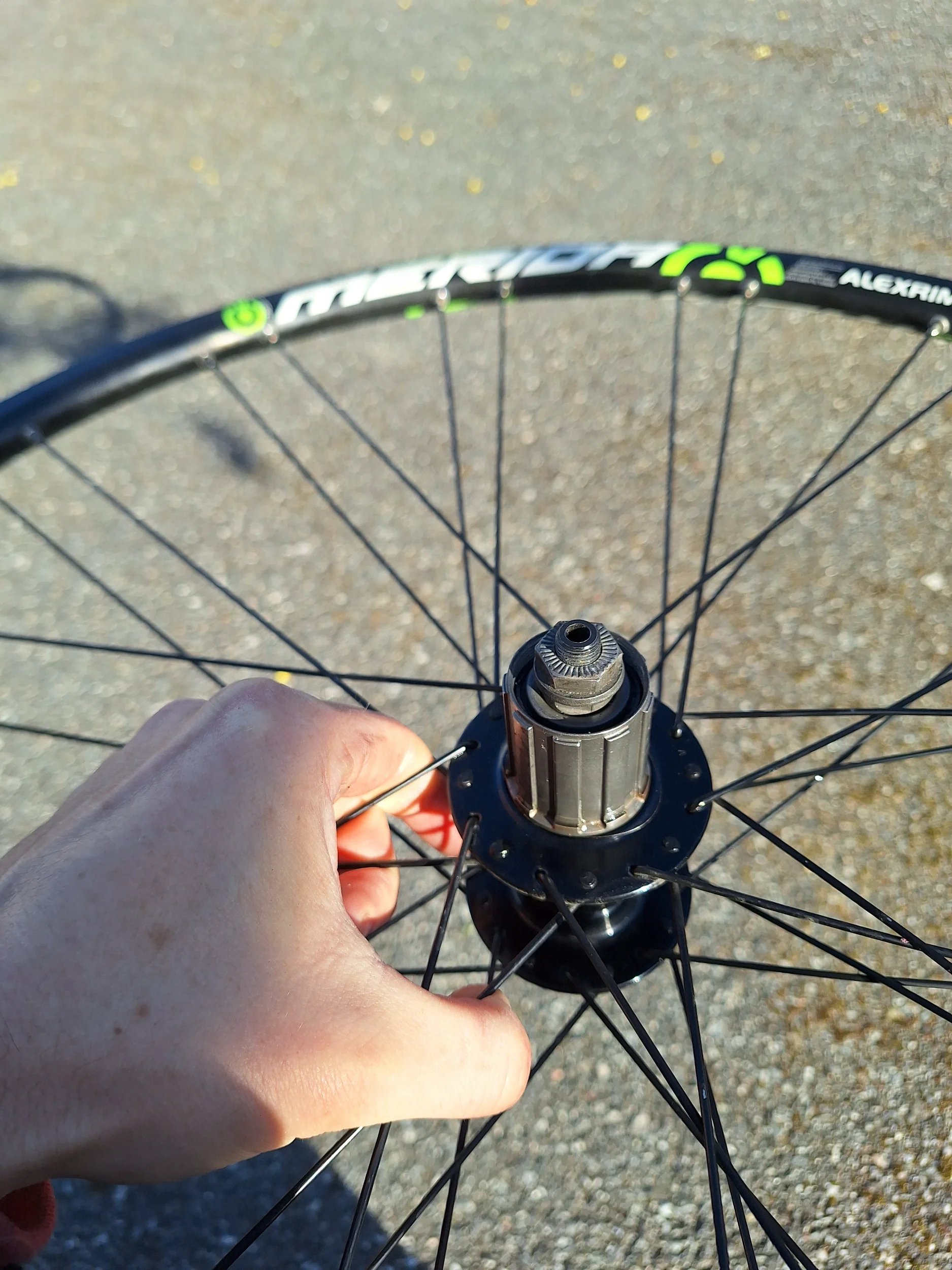

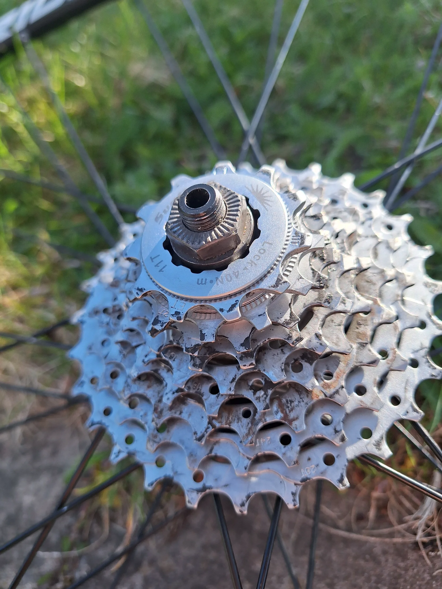

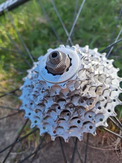

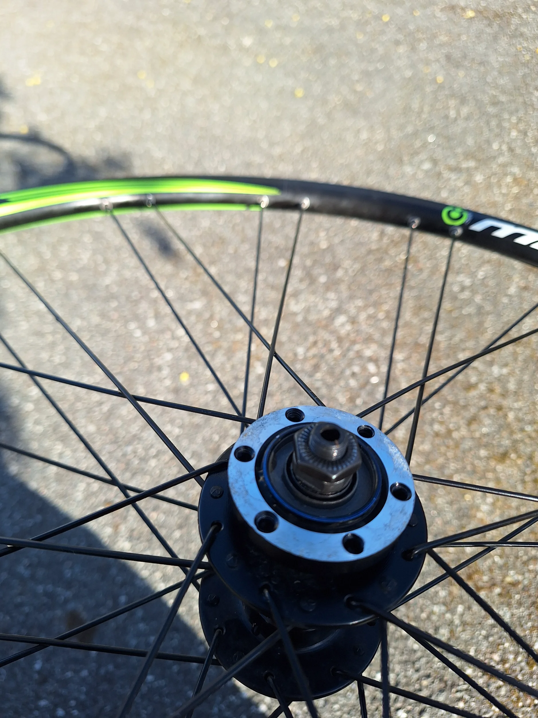

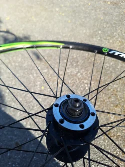

Tog isär bakhjulet för att göra rent/smörja hjullager. Nu får jag inte i hylsan för att låsa fast kassetten.
Vad kan jag gjort för fel?

Det sitter nåt i vägen så den inte kommer ner eller vad?
Oavsett kanske det blir svårt att lösa på bild.
Jag köpte ett som var fel ihopsatt så jag tog i sär framjulet och satte brickor etc likadant bak, men det behöver ju inte funka.
På lämpligt sätt för atr passa gummilock?
Det var packningar/annat som satt fel på mitt så kolla om det är samma fram.
Om det inte är ett kännt nav som man kan hitta skiss på
Ja, det var ju såklart ett långskott att någon skulle kunna hjälpa utifrån bilder.
Jag kan liksom inte se att jag skulle kunna göra något annorlunda. Möjligen vända på navet, men det känns verkligen fel...
Tack iaf för visat intresse. Får leta rätt på en LBS som kan assistera 🙂
Roterar frihjulet fritt? Då skulle jag säga att distansen borde flyttas bakom de två muttrar.
Jag vet inte riktigt vilken distans du syftar på. Tar jag loss navet är det bara tre delar: långa gängade stången, konan och låsmuttern.
Sitter en liten gummiring ytterst i frihjulet, men jag har testat att vända på den utan framgång.
Edit: använder säkert fel ord för att beskriva saker, men det kommer säkert någon och rättar 😉
