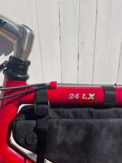

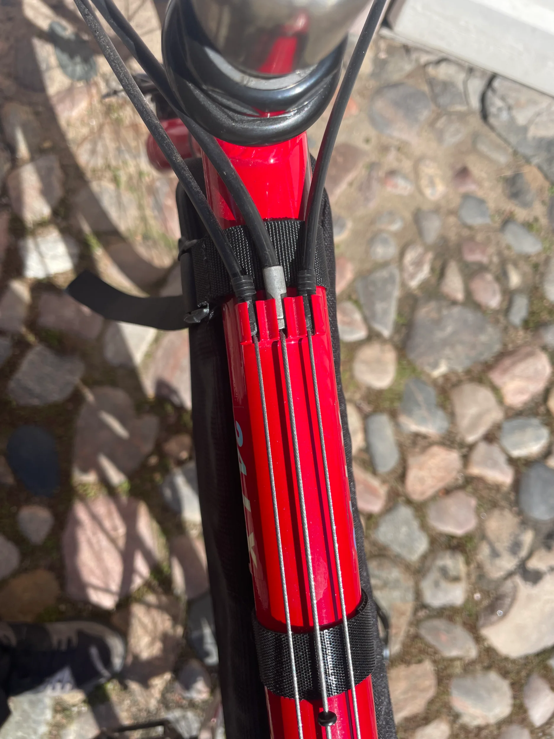

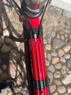

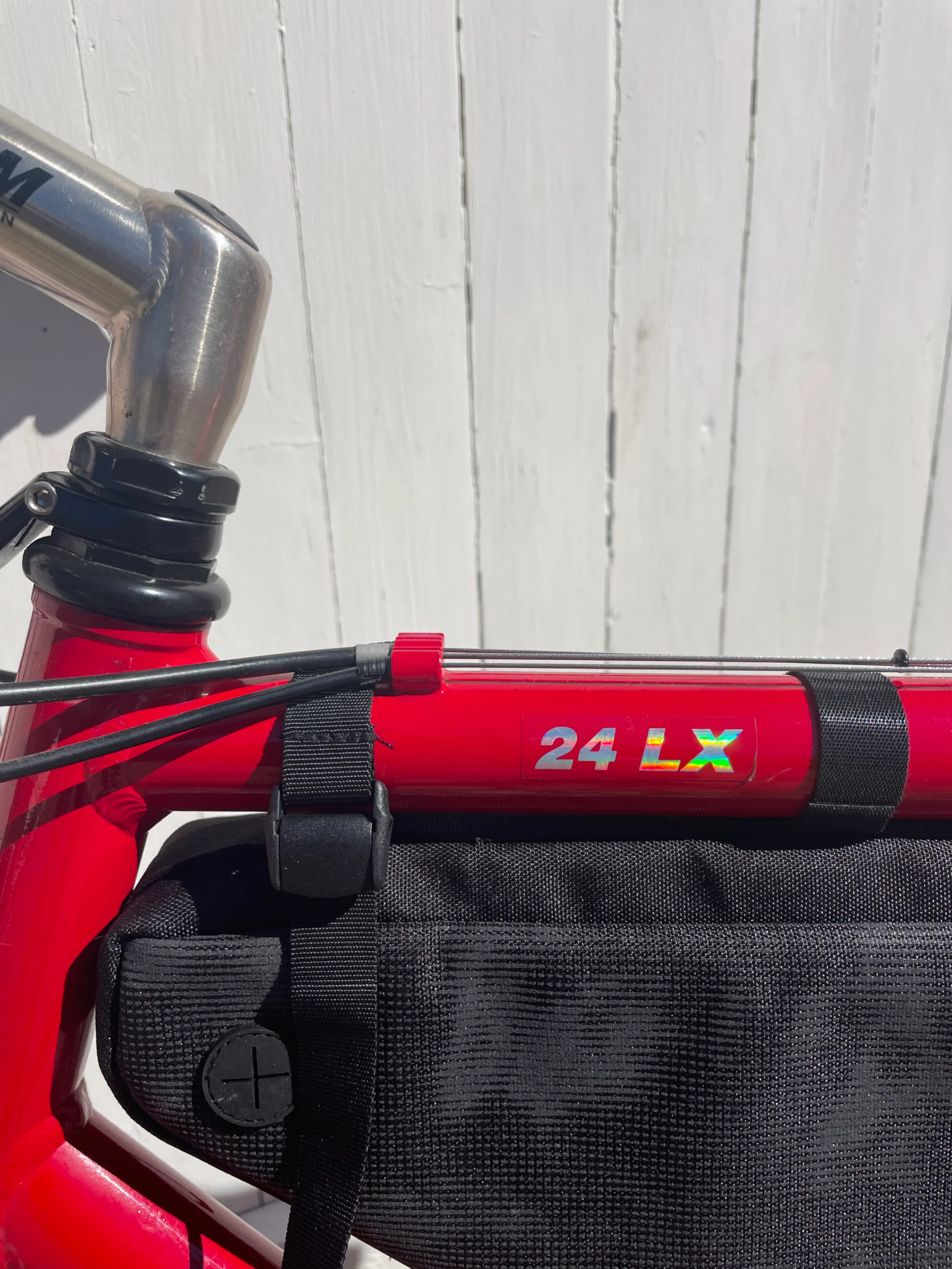

Letar topprörsväska till ram med vajerdragning ovanpå röret. Finns det?
Tror inte det finns något som marknadsförs så.
Jag har liknande extern vajerdragning under "downtube" på en cykel som jag har ramväska i och där fungerar det bra, men där är det å andra sidan bara tre gummerade remmar som sitter över vajern, snarare än att hela vajern täcks av en väska.
Jag skulle bara köpt en snygg väska och testat, tror inte det blir något större problem; alternativt kan man tillverka någon slags distans som sitter på ramen och håller t.ex. en tunn plastremsa ovanför vajrarna som väskan kan vila på.
Om du sätter på vajerhölje på dom synliga vajrarna som går längs överröret så får du skydd mot skav och lär kunna montera vilken väska som helst.
Men jag har inte tyckt att det funkar med överrörsväska på en ram med runda rör. Väskan hamnar gärna på sniskan och slår i knäna
