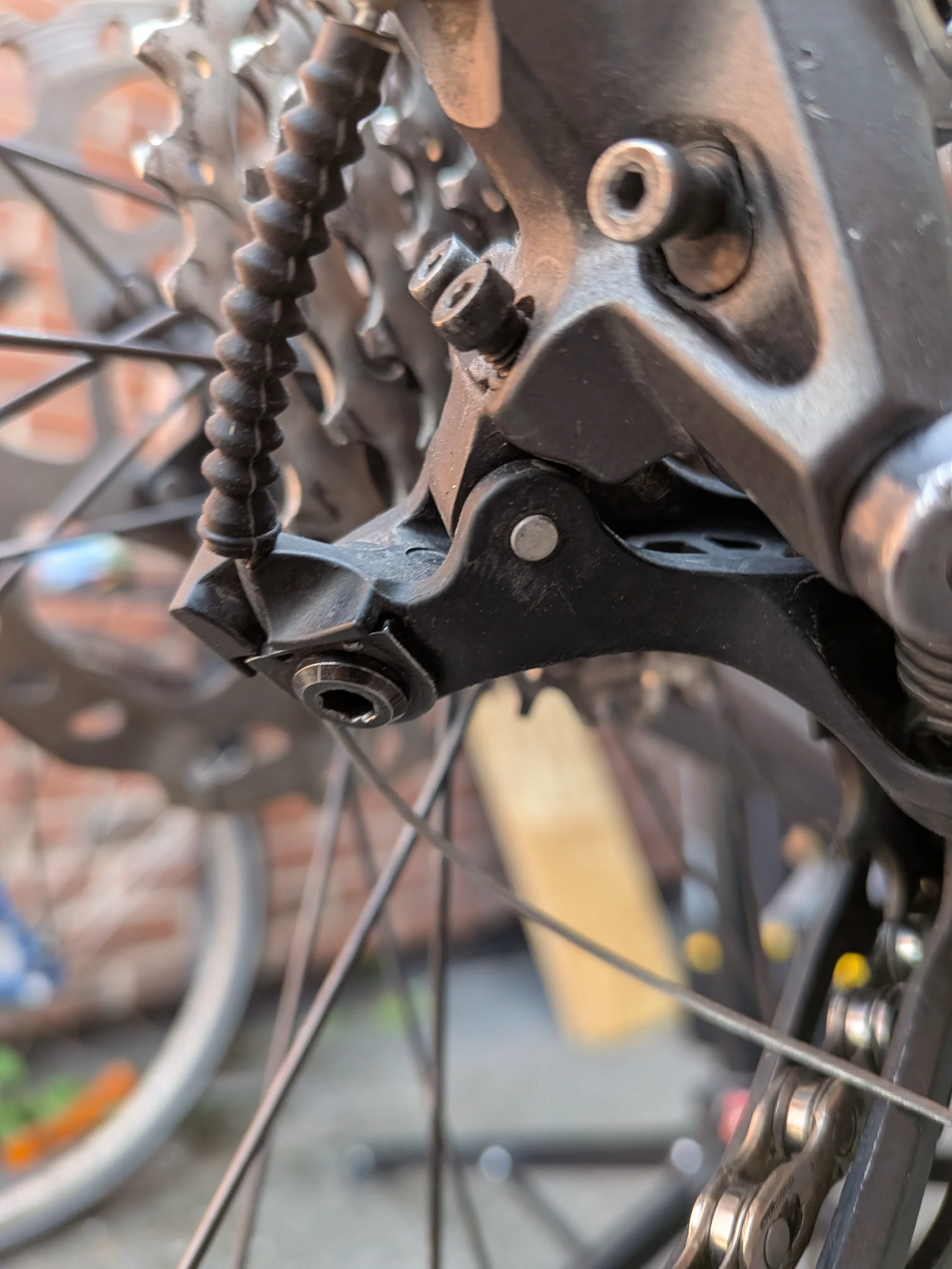

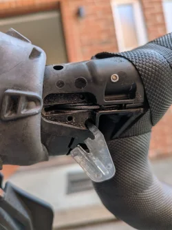

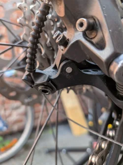

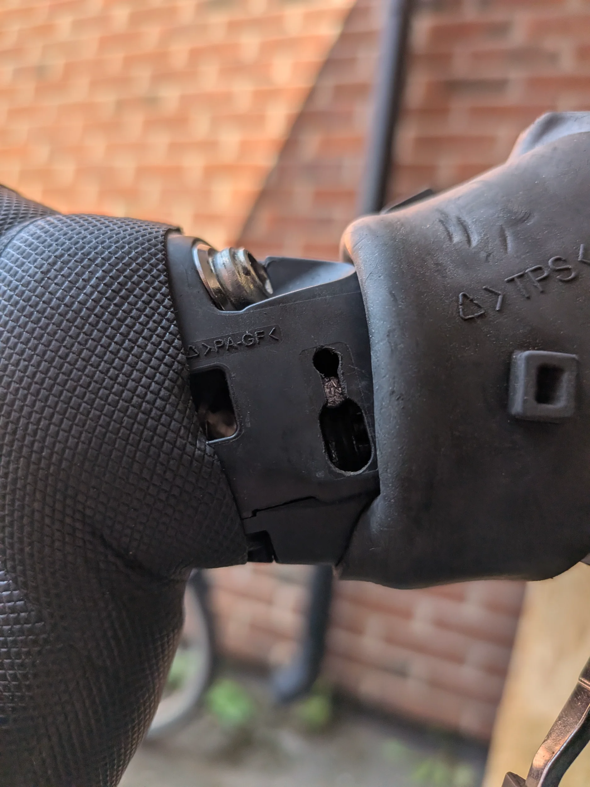

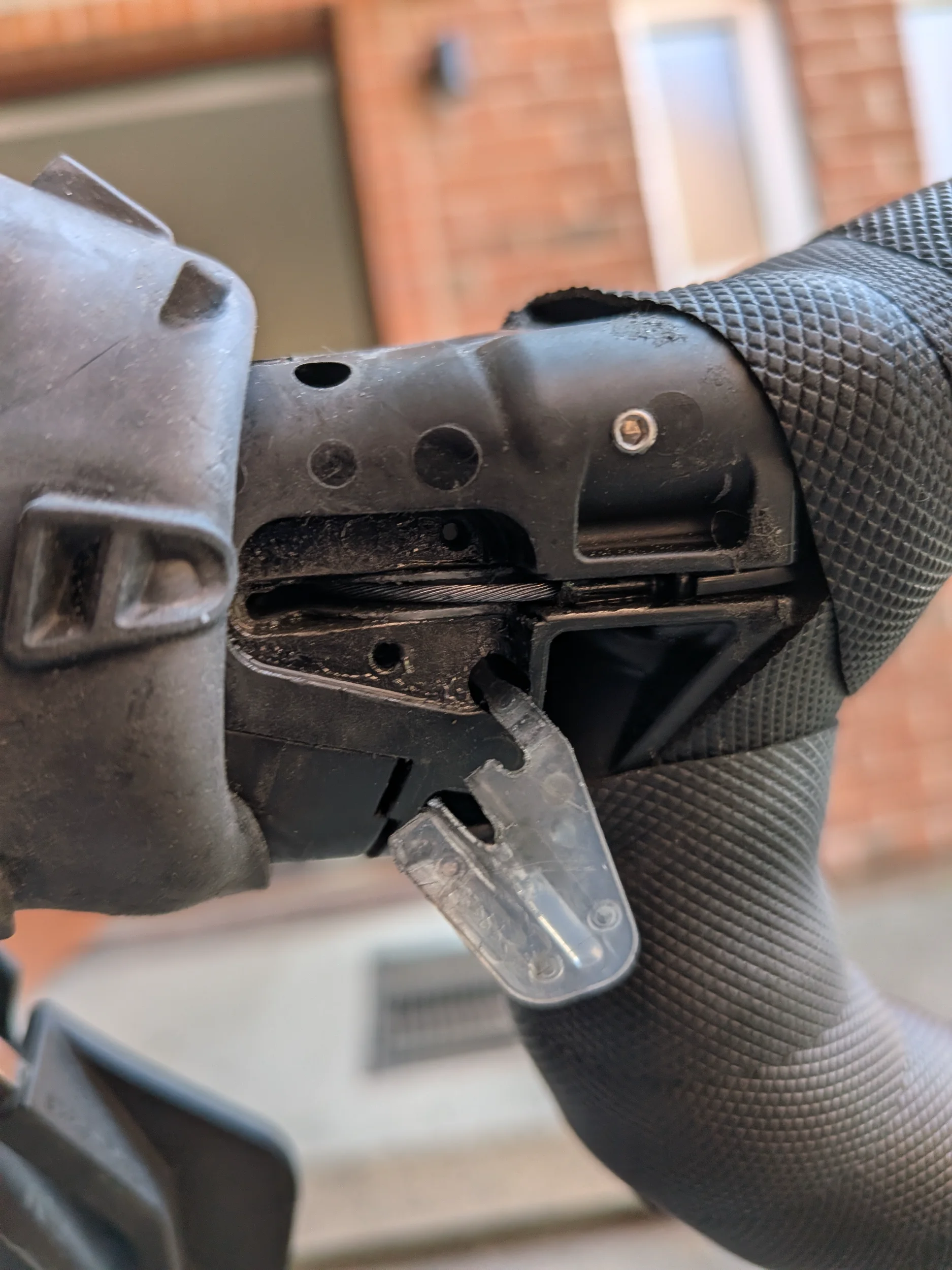

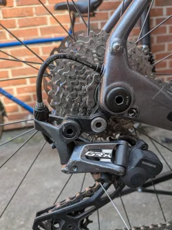

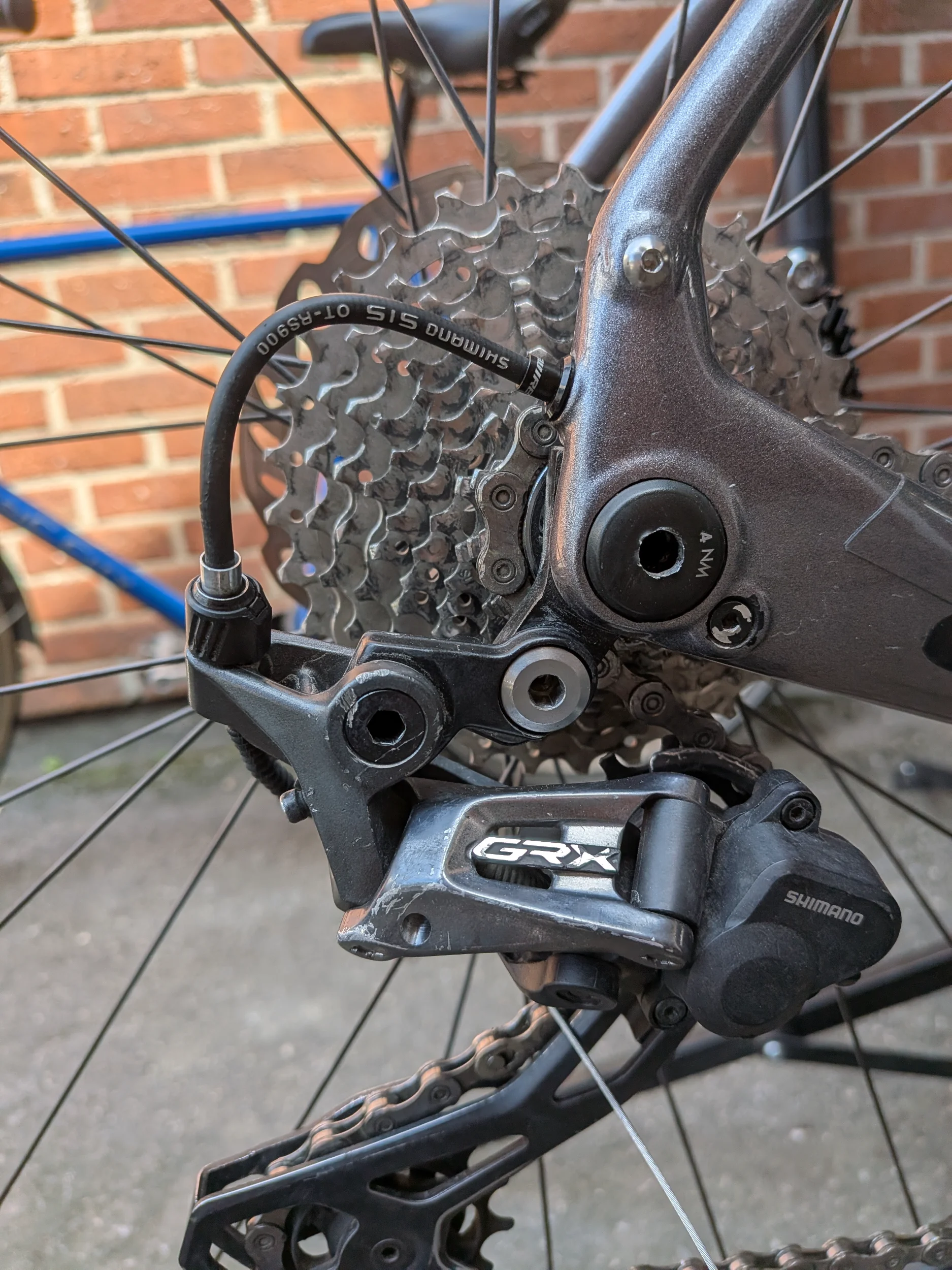

Jahopp, mitt GRX handtag för bakväxeln vill inte samarbeta. Kunde inte växla, så jag bytte vajer, och har gjort allt korrekt (tror jag) och följt GCN:s video, men ingenting händer när jag klickar på knappen. Vad är det jag har gjort fel?
(Vajern ska kortas, såklart)
Är det någon rest av vajer kvar som sitter i vägen där vajern går in i handtaget?
Förresten inte det du frågade om men är kedjan vänd åt rätt håll?

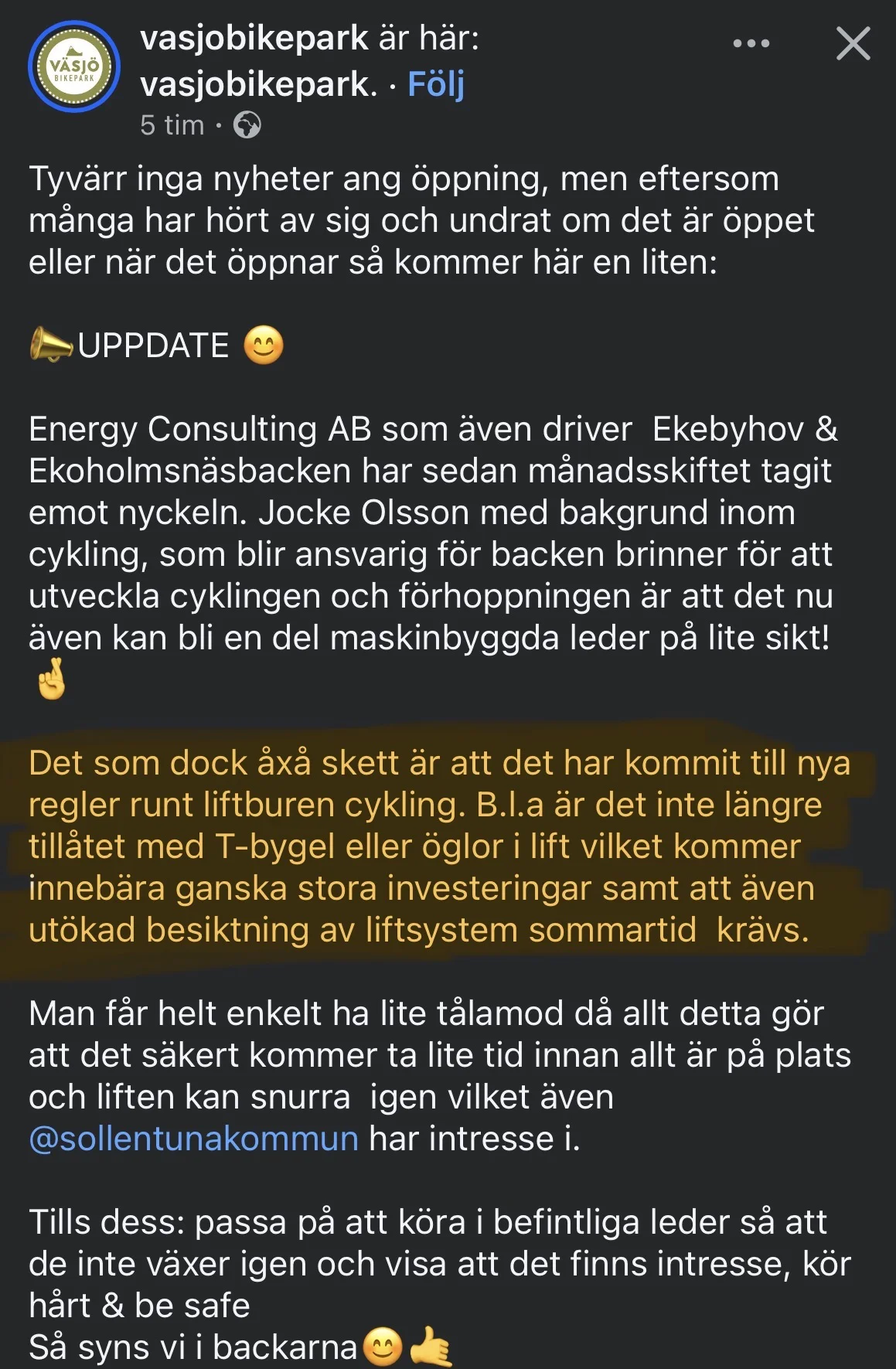

Någon som har mer information kring uppgifterna om förbud mot bygel- och haklift och kan länka relevant information?
Flottsbro kör fortfarande med T-bygel, i kombination med Easyloop. Verkar konstigt att det skulle vara förbjuden och Flottsbro kör vidare. Eller får hälften av byglarna hänga kvar om man har hälften Easyloop? Min son använde T-bygel.
Själva tycker jag inte om T-bygel och föredrar ögla.
