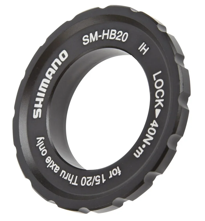

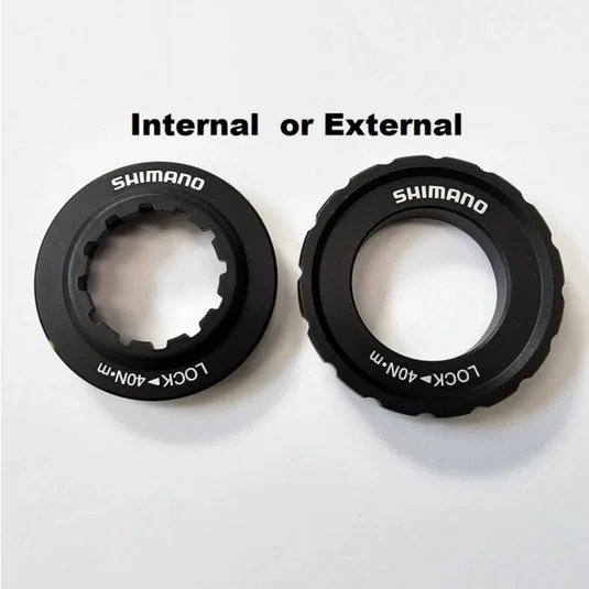

Jag hävdar att inre tänder är bättre om du inte måste ha yttre pga ex 15 mm axel som jonte skriver.
Ja inre känns tekniskt bättre
Jag tänker tvärtom, ffa för att belastningen på "tänderna" blir högre med inre
Men det krävs förstås ett bra verktyg, typ
Problemet med den typen av verktyg att det ibland är svårt att få grepp om den väldigt låga låsringen. Framförallt om bromsskivan har en nitad infästning. Använder man en hylsa så är de ibland fasade på insidan och greppar knappt om en låsring när de är skapta för de lite djupare splinesen på ett vevlager. I vissa fall så kan även den större diametern på en extern låsring bli problematiskt med ytrymmet mot exempelvis tighta gaffelben.
Dessutom skrapar verktyget mot skivan. Jag fick repor på svart-anodiserade inre alu delen av en skiva. Jag har nu lagt tejp på mitt verktyg för att förhindra det.
Det må vara ett bra verktyg men det är inte ändamålsenligt. Som gjort för att slinta.
Lägger man hjulet fastlåst på något sätt så att man har en fri hand att hålla nere verktyget över låsringen fungerar det någorlunda. Men att kunna applicera 40 Nm samtidigt är för mig en gåta.
Det finns säkert bättre men det köper man inte för något enstaka hjul. Åtminstone gör inte jag.
Ja, man måste hålla verktyget fastlåst. Jag brukar luta hjulet mot mina ben. Man kan sätta hjul mot en dörrkarm som mothåll.
Jag ser inte hur ett "bättre" verktyg skulle lösa det. Vid en kassett och QR kan man låsa verktyget med QR axeln. Det går inte här. Dålig konstruktion, säger jag. Tur att man nästan aldrig behöver demontera en skiva på en lvgcykel.
Jag har mest använt Shimano SM-HB20, inga problem med den
Jag har ett lite lätt utåtvinklat verktyg, inga skrap eller slintproblem för mig
Kan det vara så att ni har haft otur? Eller är det tvärtom jag som har haft tur?
Oavsett kommer jag att fortsätta med SM-HB20.
Jag har officiella Shimano verktyget. Det är helt platt.
EDIT: det är dock orginal tänkt till vevlager. Jag vet inte om Shimano har ett annat till lock ringar.
Visa bilaga 832716
Vill inte påstå att jag haft otur och tror inte det gäller för Pfaff eller Berk heller. Snarare att den med utvändiga tänder är sämre enligt mig. Om man kan välja.
Jag har nämnt två anledningar ovan. Här kommer ett par till. Om man skall resa och packar verktyg så slipper man dra med ett HTII verktyg, framförallt om man inte har HTII vevlager. Sällan jag behöver fixa med vevlager om jag åker iväg, men det lilla kassettverktyget kan vara bra att ha med oavsett.
Är man sån som gillar att dra med moment och har en momentnyckel så är vi tillbaks på att det länkade verktyget ovan inte fungerar. Så får man välja så ser jag inga fördelar alls med externa tänder.

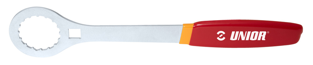

Det är ju ungefär som Shimanos nyare vevlager som ser ut som standard HT men har en några mm mindre diameter. Shimano ger då en flimsig plastadapter till verktyget.
EDIT: "ger" är fel formulerad. Man får hoppas att butiken skriver vid vevlagret att man behöver köpa till en adapter.
"Förr" fick man plastadaptern med vevlagret.
Oerhört drygt. Det finns nog till och med 3 storlekar. Tror det snarare är "dyrare" än "nyare", BBR-60 har det lite mindre storleken och det har funnits i ganska många år. Sen tror jag att typ nyaste Dura Ace och XTR har ännu mindre diameter
Det finns ju ett universellt verktyg som funkar med olika externa kopp-vevlager, Sam Pilgrim-style!

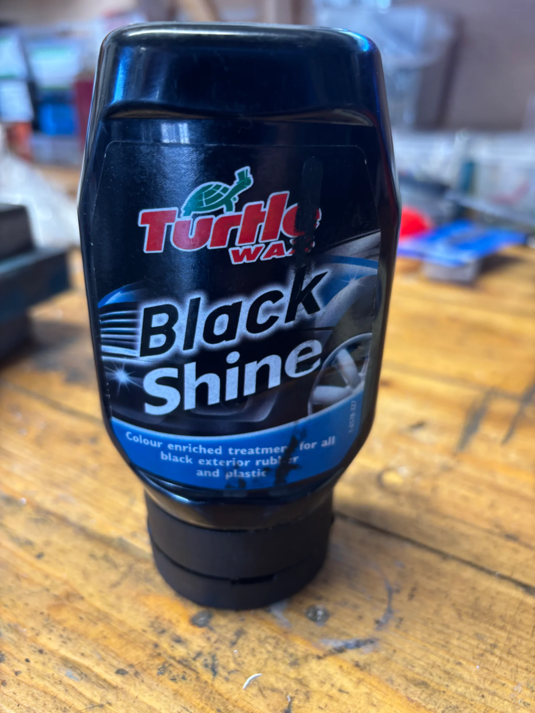

Sånt där vitt är svårt att få bort. Försöker du polera eller rubba bort det kommer ytstrukturen förändras och se konstig ut gentemot övrig, matt yta. Jag har löst det en gång genom att polera hela stolpen i svarven, men gissar att det inte är önskvärt. En annan gång lackade jag om en stolpe svart (går fint att maskera vid "skarven" på din), men det var en nödlösning och jag tror att risken att det blir fult är ganska överhängande. Sänker du stolpen för långt vid montering blir den ful direkt.
Kanske att det fungerar att ta någon form av sån där "wet and black" eller vad det heter som man tar på stötfångare till bilar för att de ska bli svartare.
Tack hitta nåt gammalt i garaget som jag prova gnugga på lite med, vart bra så länge åtminstonde.

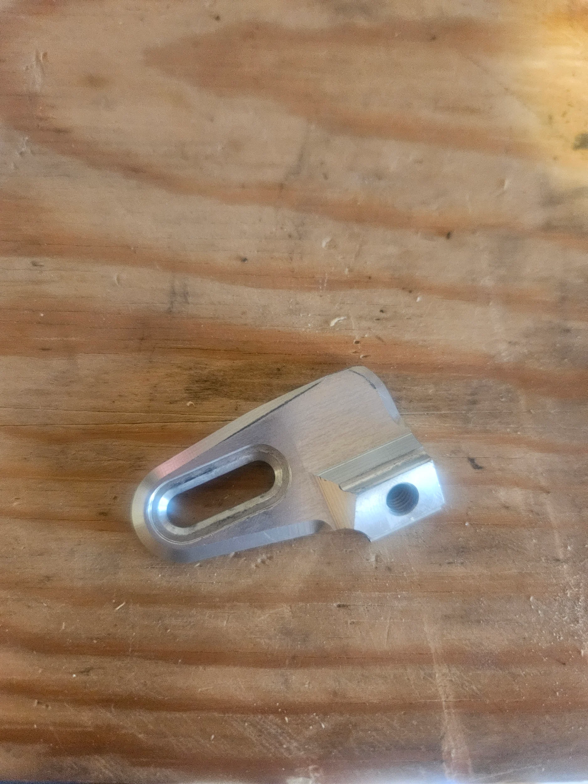

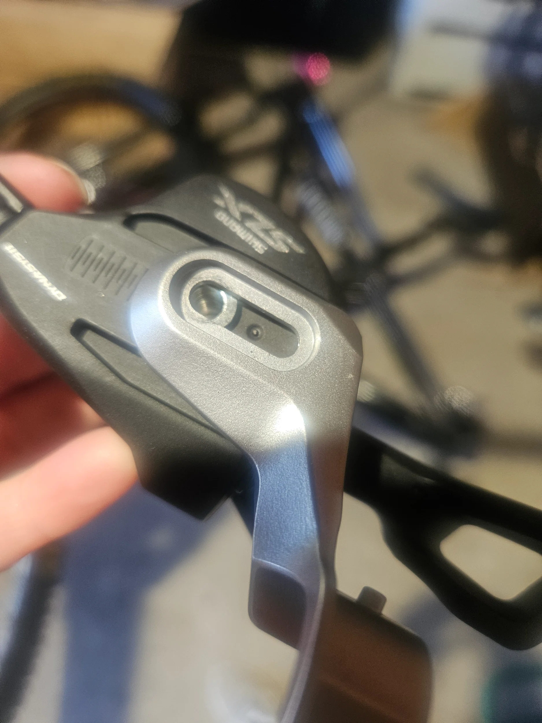

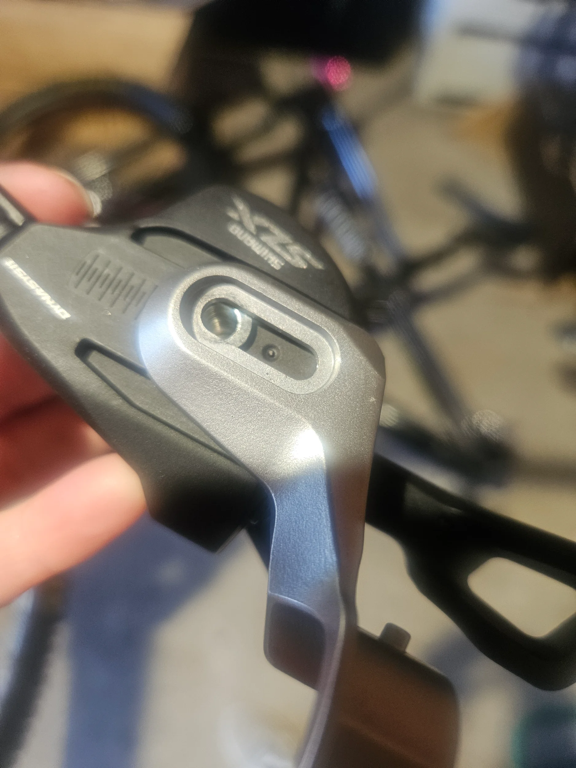

Hjälp! Ska byta växelreglage på grabbens cykel. Det är en shimano slx och jag har SRAM på mina cyklar, så inte så hemma på shimano. Såg när jag köpte den att det var ett annat fäste än den gamla, men tänkte att det bara är att byta fästet... får dock inte loss det silvriga fästet från reglaget... Förmodligen gör jag nåt fel, eller är shimano så oflexibelt? Om jag måste köpa till nån klämma, vilken isf? Tacksam för hjälp 🙏
Bild på nya vs gamla fästet
Bild på nya vs gamla fästetVisa bilaga 833540Visa bilaga 833541
Det finns några olika standarder för att fästa reglage mot bromsar hos Shimano. De heter I-spec A, B, 2 och numer EV. Man behöver ha matchande bromsar och växelreglage om man inte har växelreglage med vanlig klämma. Lite krångligt.. Finns nog adaptrar åt lite olika håll men de lär ju kosta ungefär som ett reglage eller så. Superdumt om man vill spara sina gamla bromsar men köra nyare växelgrupp eller dylikt..
Läs mer här: https://www.bikeradar.com/features/tech/shimano-i-spec-a-b-and-ii-mounts-explained
