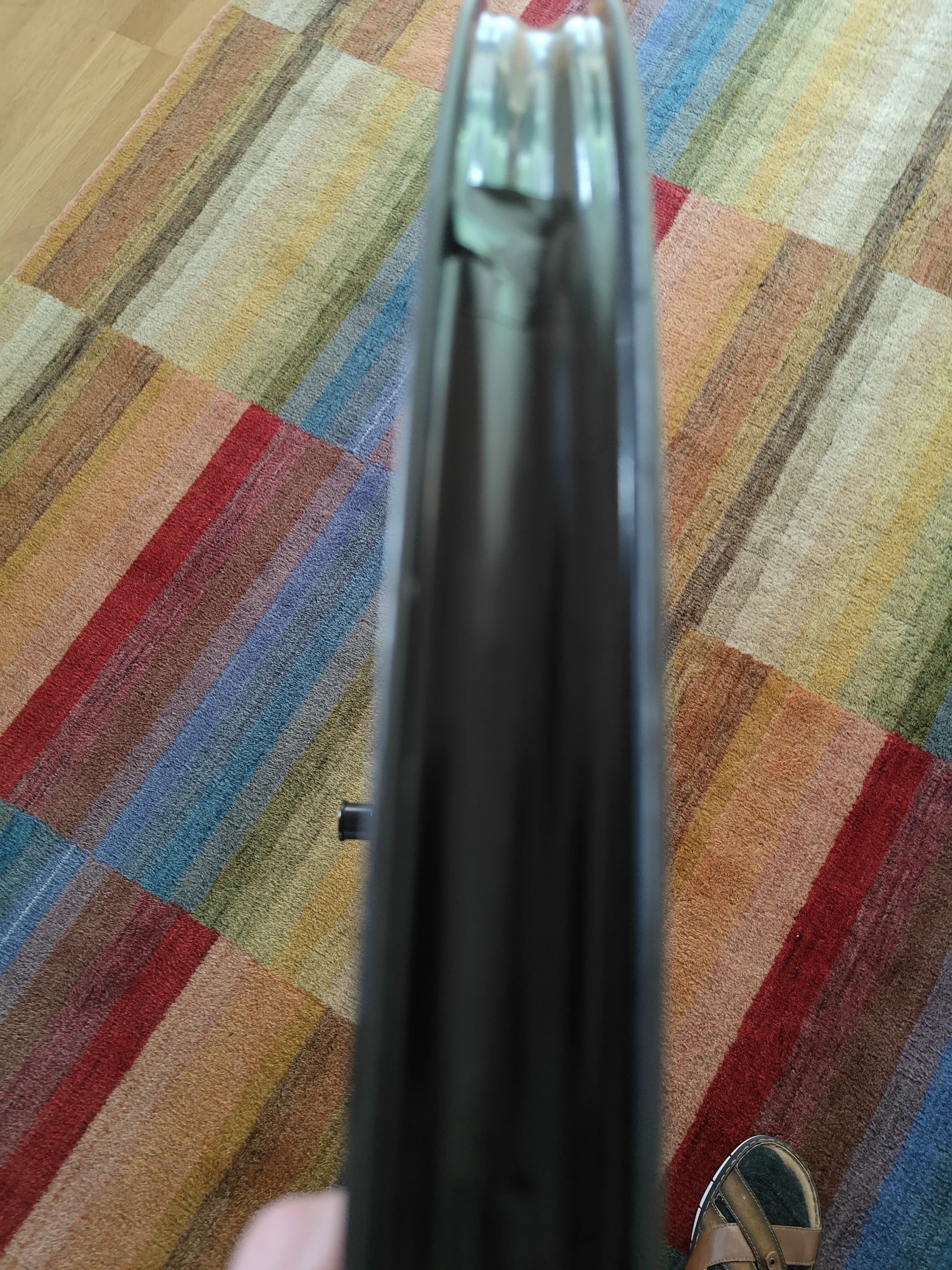

Ska bli med nya hjul. Mina första par coolfiberhjul. Jag vet, jag vet. Ni behöver inte gratulera mig. Det är ingen stor grej…
Men det står på tillverkarens hemsida att man inte ska återanvända samma däck till nya hjul eftersom dom kan ha blivit formade efter den tidigare fälgen. Stämmer det eller är det skitsnack för att öka merförsäljningen av däck + hjul-kombo? Det är vikbara GP5000 jag kör med. Gamla fälgen är 20 mm intern och 24 mm extern bredd, nya fälgarna är 22 mm intern och 30 mm extern bredd.
Bonusfråga: Kommer mina 32 mm däck bli bredare eller mindre breda av att nya hjulen är bredare? Känns som att dom kommer passa bättre och därmed inte ”bulba” så mycket eller?
Skitsnack, kör på.
Bredare fälgar ger bredare däck. Tänk dig fälgen i genomskärning som en del av omkretsen - blir den sträckan längre blir cirkeln större.
Edit: Upprepade vad @HåkanC skrev om däckbredd, ursäkta dubbelpost!

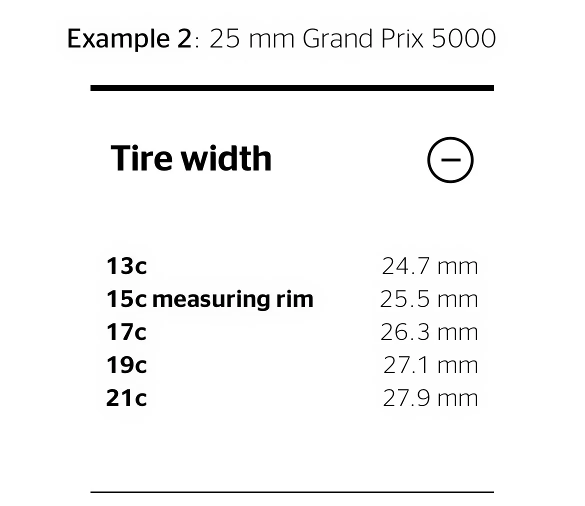

Om jag förstått det rätt nu så tar jag då mellanskillnaden mellan deras measuring rim som har en internbredd på 15 mm och mina nya fälgar som har internbredd på 22 mm. Skillnaden är 7 (22 - 15 = 7). Tar sedan 7 * 0,4 och får då 2,8. Plussar då på 28 mm (däckens specificerade bredd) och får 30,8 mm uppmätt storlek när dom sitter på mina nya hjul.
Grymt ju!
Edit: https://www.continental-tires.com/tire-knowledge/tire-rim-combinations-etrto-standards/

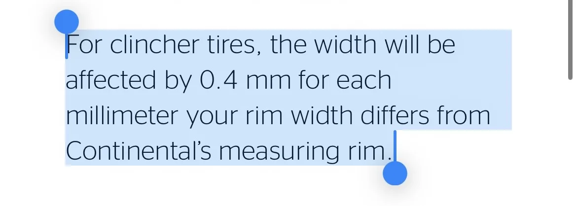

Sådana här approximationsformler tycker jag kan vara bra att kontrollera mot verkligheten
och för dig borde det vara enkelt att kolla hur breda dina nuv 32mm däck är på dina i20-fälgar i verkligheten.
Enl Contis formel borde det vara (20-15)*0,4+32=34mm
Stämmer det även i verkligheten när du mäter däckbredden?

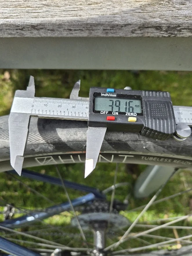

Jag kör 28 mm GP5000 på ett 19 mm intern Hunt-hjul och det blåser upp till - tadaa - prick 28 mm mätt med skjutmått.

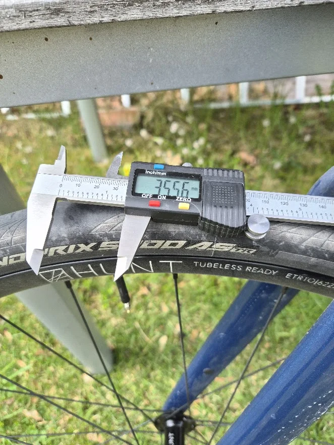

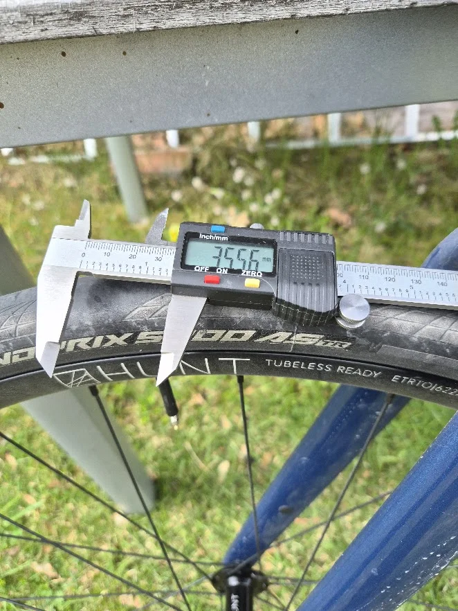

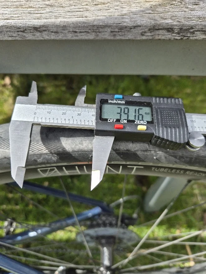

På mina Hunt All-Road hjul (i22) mäter de däck jag hittills har provat:
35mm Conti GP5kAS TR
38mm Schwalbe Pro One
Visa bilaga 833621
Visa bilaga 833620

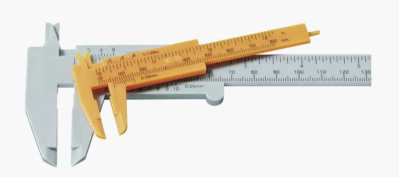

Jag har som sagt inget skjutmått utan har mätt med öga och måttband vilket inte är tillförlitligt.
Det är ju ingen precisionsmätning det är frågan om om du bara skall mäta däck och då har Biltema en bra lösning
Två enkla skjutmått för 20 SEK!
Vill du istället ha ett digitalt blir det dyrare
Men jag är inte säker på att precisionen blir bättre, då kostar det väldigt mkt mer
Men för att mäta däckbredd är det onödigt att betala så mkt, åtminstone enl mig.
Visa bilaga 833629
Vad blir det för hjul?
Oj, visste inte att det var så billigt med analoga skjutmått. Jag har faktiskt bara kollat på digitala. Så jag får väl knalla till närmsta Jula (har inget Biltema) och köpa ett för 79 kr!
Det blev ett par Hunt Carbon 40 Disc (tidigare modell hette ”Carbon Aero” men är nu omgjord). Fick dom för 7400 kr nya när det var 30% rea och 10% extra rea på rea-priset. Eftersom mitt nuvarande bakhjul precis har fått problem kunde jag inte hindra tummen från att trycka på köp-knappen..
Edit: fanns till och med ett digitalt för 99
om det är 22mm intern hooked så kommer det bli bredare. Hooked å hookless tycker jag är rätt viktigt när det gäller "smalare" inner diameter. Har själv 21mm på alla mina hjulset funkar fint. GP5000 32mm brukar vara rätt rymliga, P Zero Race är generellt lite smalare typ en millimeter eller två över hela linjen mot GP5000

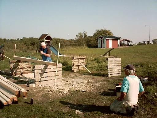

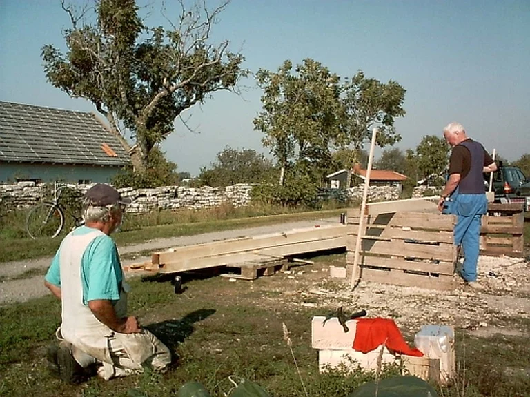

Har varit många omgångar med snickerier. Litet roliga är dessa bilder. För att kvarnvingarna ska få bra fart och kraft måste de vara litet så att säga skålade. Jämför ett segel på en båt! Därför skjuvar man. Dvs sätter inte vingpinnarna rakt efter varandra, utan med en liten förskjutning.

Har precis fått hem nya hjul, Newmen Phase 30. Självklart är de tejpade men utan hål för ventilen 🤔 Förväntas jag göra det (vilket iofs inte är så svårt) eller är den tejpen som sitter där bara ett skydd?!? Ser inte ut så...
