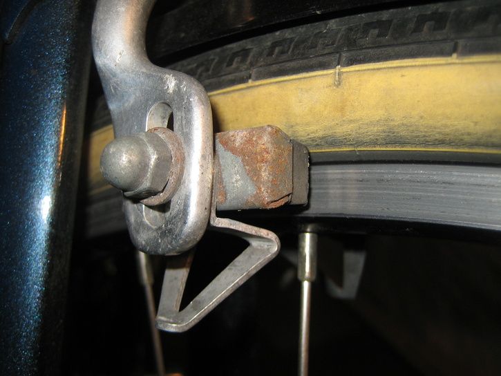

Jag har en gubbracer från 80-talet och jag skulle vilja bättra på bromsprestandan.
Går det att montera bromsgummi/hållare för moderna racers, eller är jag hänvisad till den typen som sitter på?
Den gamla sortens belägg har jag hittat på Biltema (http://biltema.se/sv/Fritid/Cykel/Reservdelar-/Broms/Bromsbelagg-2-st-27893/). Någon som vet om de är OK?
Annars har jag en beställning på gång hos bike.discount.de. Någon som vågar rekommendera något vettigt ur deras sortiment?
Denna cykel använder jag mest när det är kallt och blött.
Så här ser de ut (ja, jag vet att de skulle behöva justeras....)
