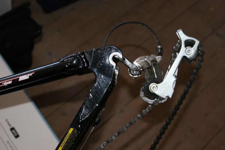

Jag har en bakbroms till övers från den fabriksfixien jag köpte, tänkte den kan få sitta på den jag i mitt huvud bygger mentalt, men den går inte använda på något vis alls på en mtbram?
Ramen jag ville bygga på såg ut såhär, finns ju plats att såga upp spåren lite, men det kanske inte blir bra?
    36.4 KB · Besök: 39

Det finns säkert en fulmekslösing, men inget som är vettigt i verkligheten.
Det blir kanske inte så bra. Glöm den idén.

macaai skrev:
> Så hur har folk löst dom problemen ni nu skriver
> om som byggt fixie på mtbram då?
Kolla efter en Specialized-ram. Det är ganska vanligt, iaf bland de äldre ramarna, att de gjort en lösning som är till för att kunna sågas upp. En fast dropout, med markering hur man ska såga och ett hål bakom den fast dropouten. Har inte sett detta hos något annat fabrikat.
