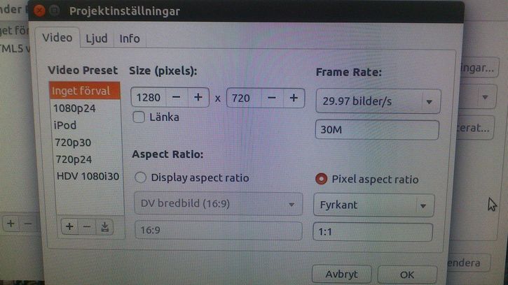

När jag provar att rendera så slutar filen på 4.1Gb, vad gör jag för fel?
Jag vill kunna kolla helskärm i 16:9 med "vanlig youtube-kvalité" på klippet men har ingen aning om hur sista steget går till.
Det borde väl gå att få ned det färdiga klippet till under 200Mb typ?

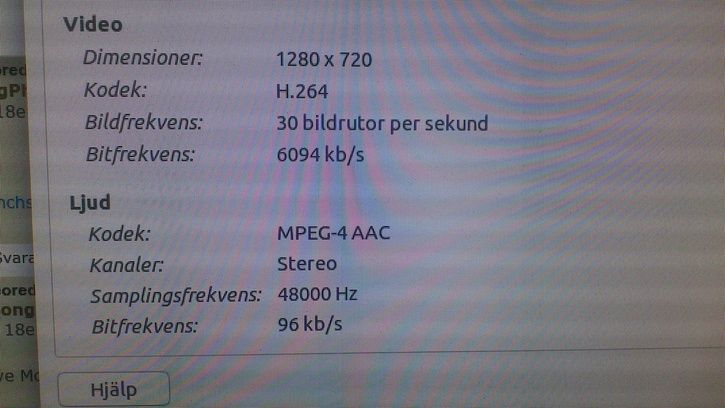

Så här ser info ut för ett av de 29 klippen taget med mobilkameran

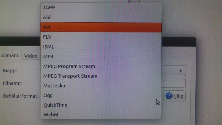

Alternativ för vilka filmtyper man kan spara som i PiTiVi
Har provat både .AVI och .MP4
Det är här som det blir svårt på riktigt, har ingen aning om vad jag ska välja?
