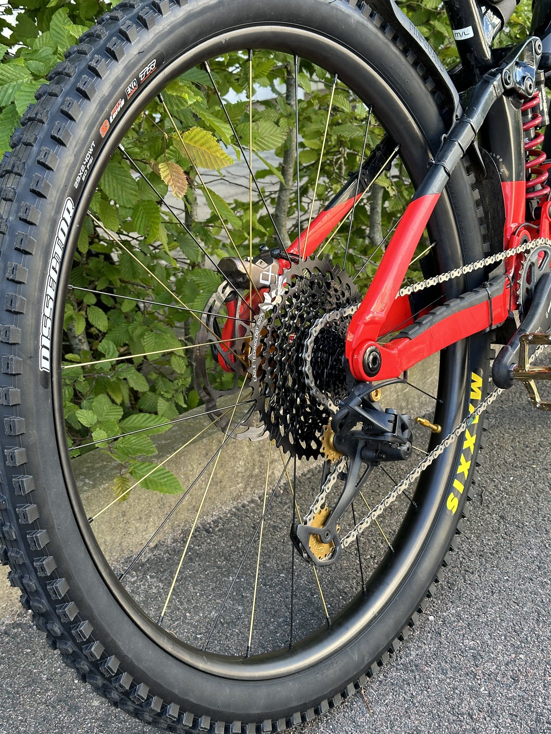

Testade att ekra upp utan flätning. Känns knasigt. Funkar detta verkligen?
Hjulbyggartråden
Det funkar, men eftersom flätningen hjälper till att hålla ekrarna spända vid kraftig belastning ger oflätade ekrar en liten aning högre risk för materialutmattning och lossnade ekernipplar.
Man motverkar alltså fördelarna med reducerade ekrar och olika ekerdimetrar hö/vä-sida,
åtminstone en liten aning.

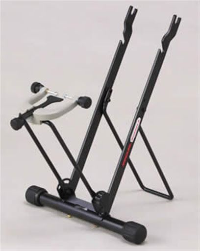

edit: Mitt riktställ ser ut så här, inte världens bästa, men jag har byggt många raka hjul med det!:
Minoura Workman Jr.

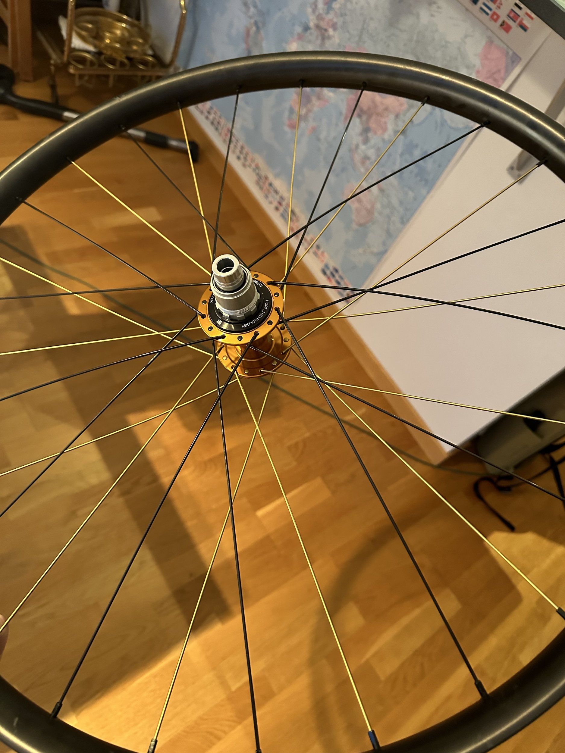

Ok har införskaffat en ekerspänningsmätare och ekernycklar. Nu är hjulet spikrakt men det är en eker på hjulet (vid ventilen) som då har mycket lägre ekerspänning än alla de andra ekrarna. Vad göra?

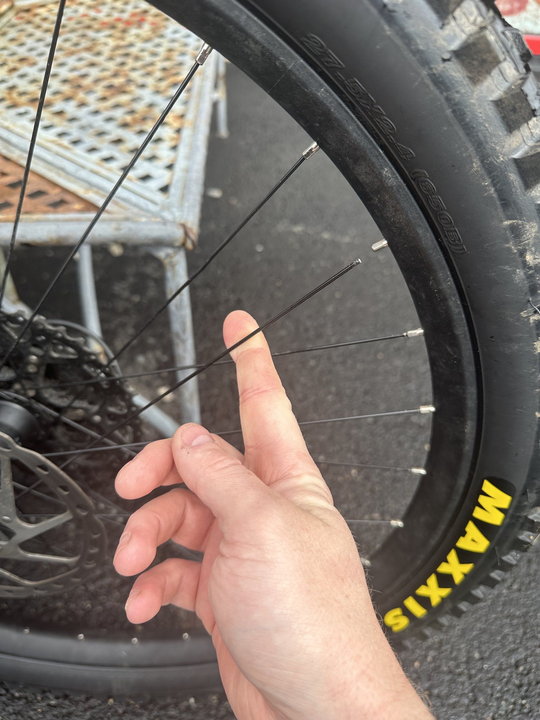

Sköt precis en eker på min bak fälg. Hur tar jag reda på vilken eker jag behöver? Jag har en likadan fram fälg så kan i nödfall låna en eker därifrån. Men den är tejpad för tubeless så känns tråkigt att behöva ta hål på tejpen.

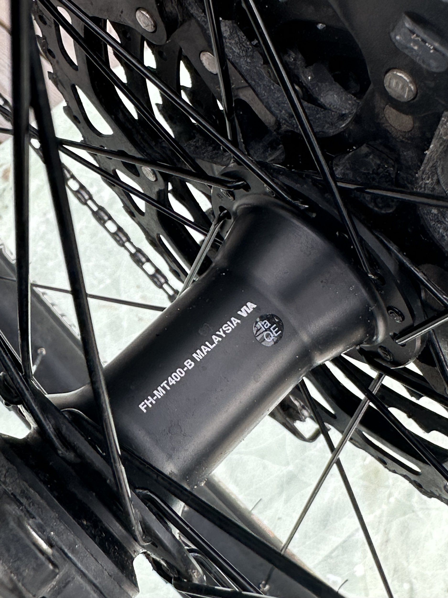

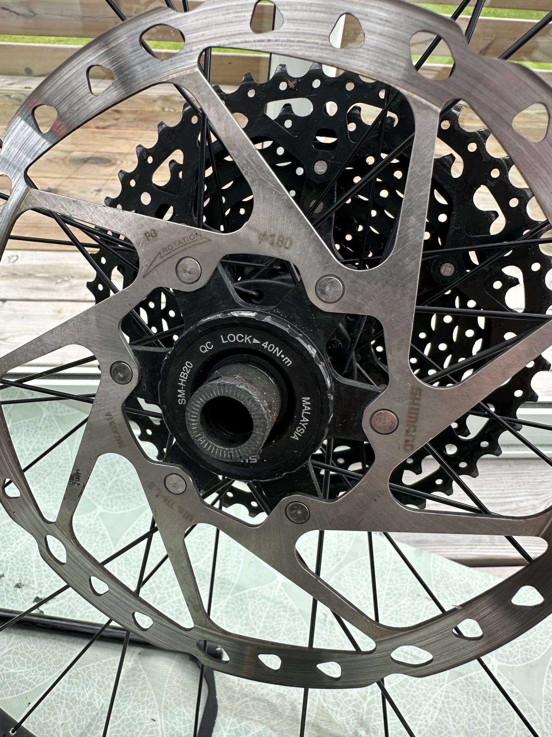

Det är en 27.5” fälg. Vad mer för info behövs? Bara mäta längden på ekern? Då den är av kan det bli lite svårt.
Måste jag ta bort kasetten även om eker som gått av är på andra sidan?
