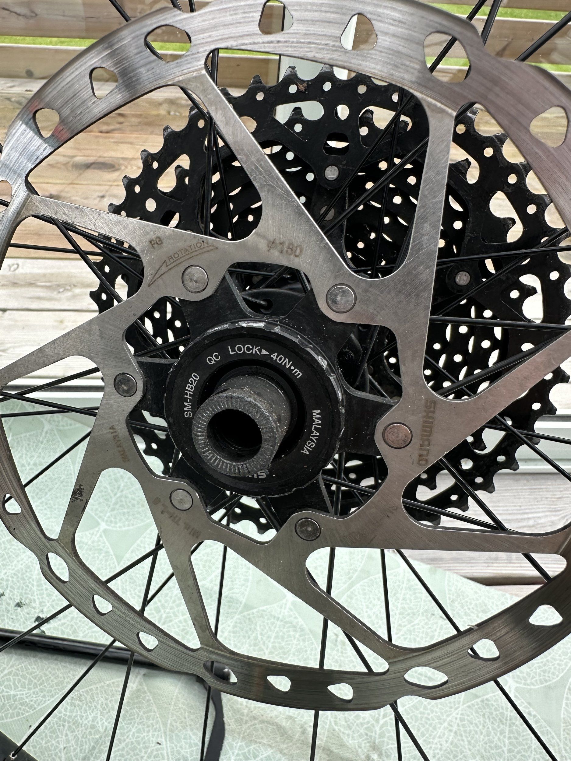

Jag hade som sagt otur med ett från Jula men det är inte samma som det de säljer nu. Det jag använder är x-tool och det är nog inte bättre generellt
Har en sådan men lite dyrare. Men det sitter fast ändå. Muttern är rund.
Skar av en bit av ringen med en dremel så trycket mot brickan som är bakom släppte.
