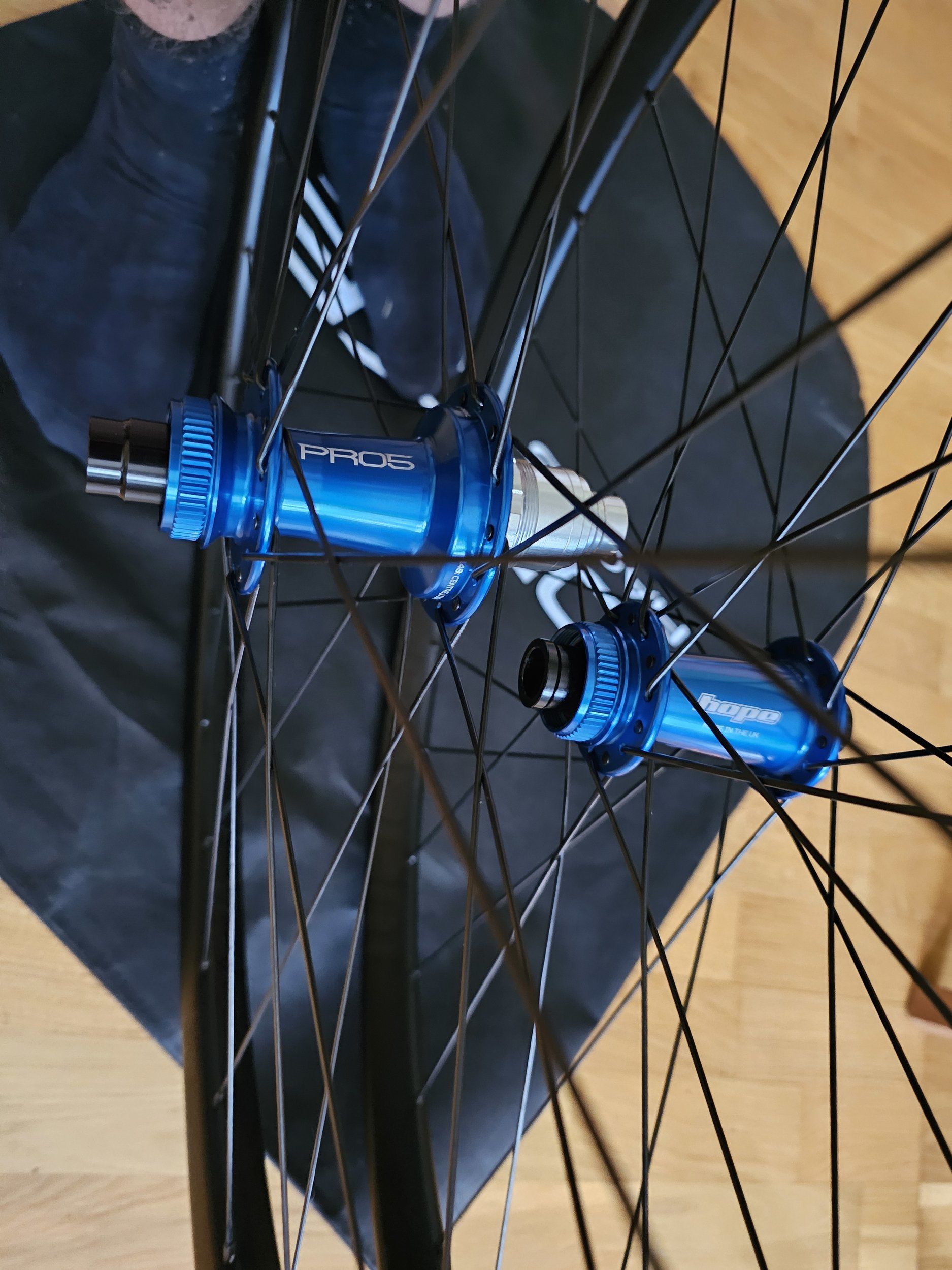

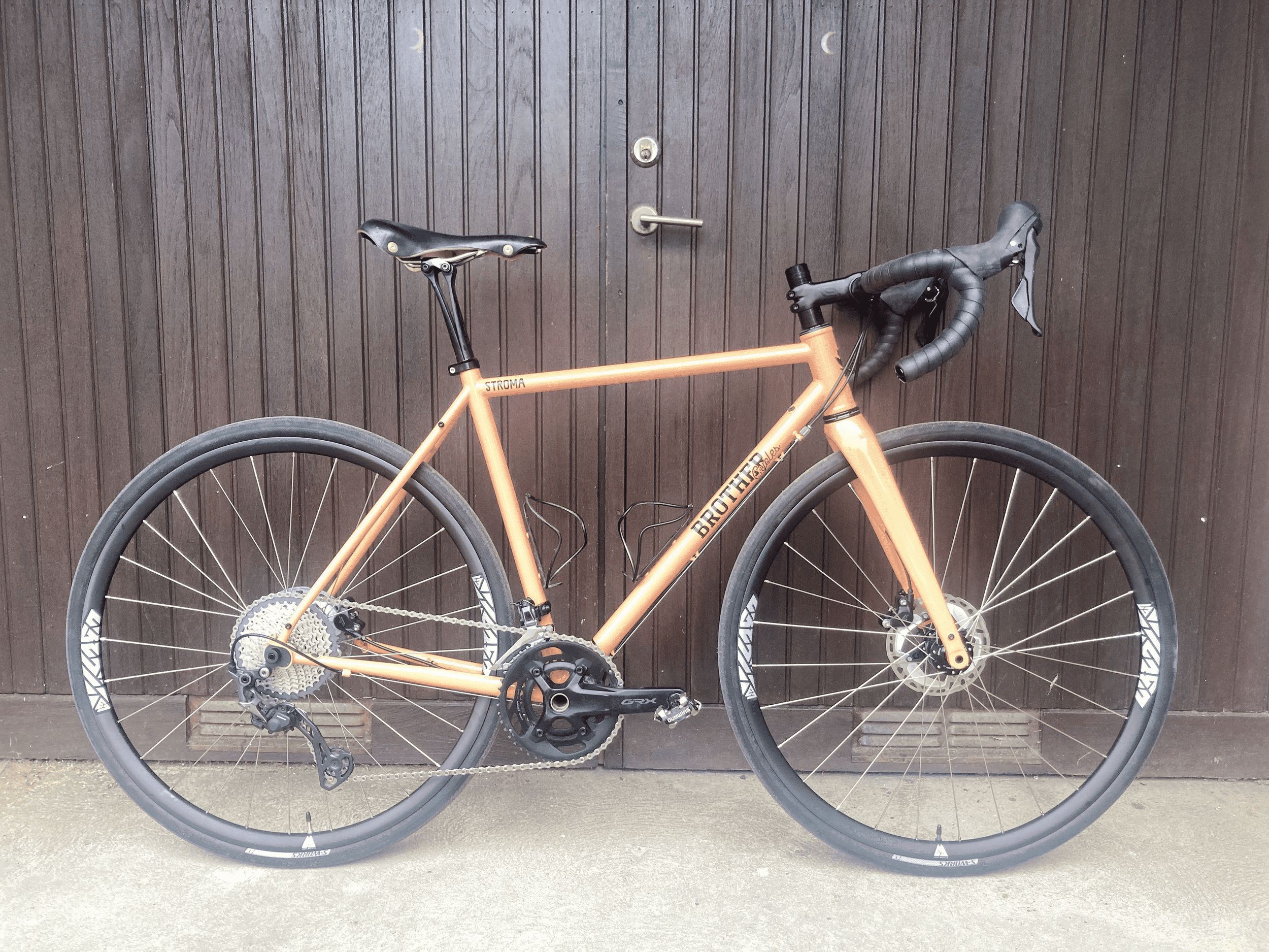

Inte så spännande. Men eftersom jag tarvat i tråden efter råd så är det väl rätt att visa upp resultatet. Till slut blev det hjul.
Light Bicycle AR24-fälgar.
SON28 fram och DT350 bak.

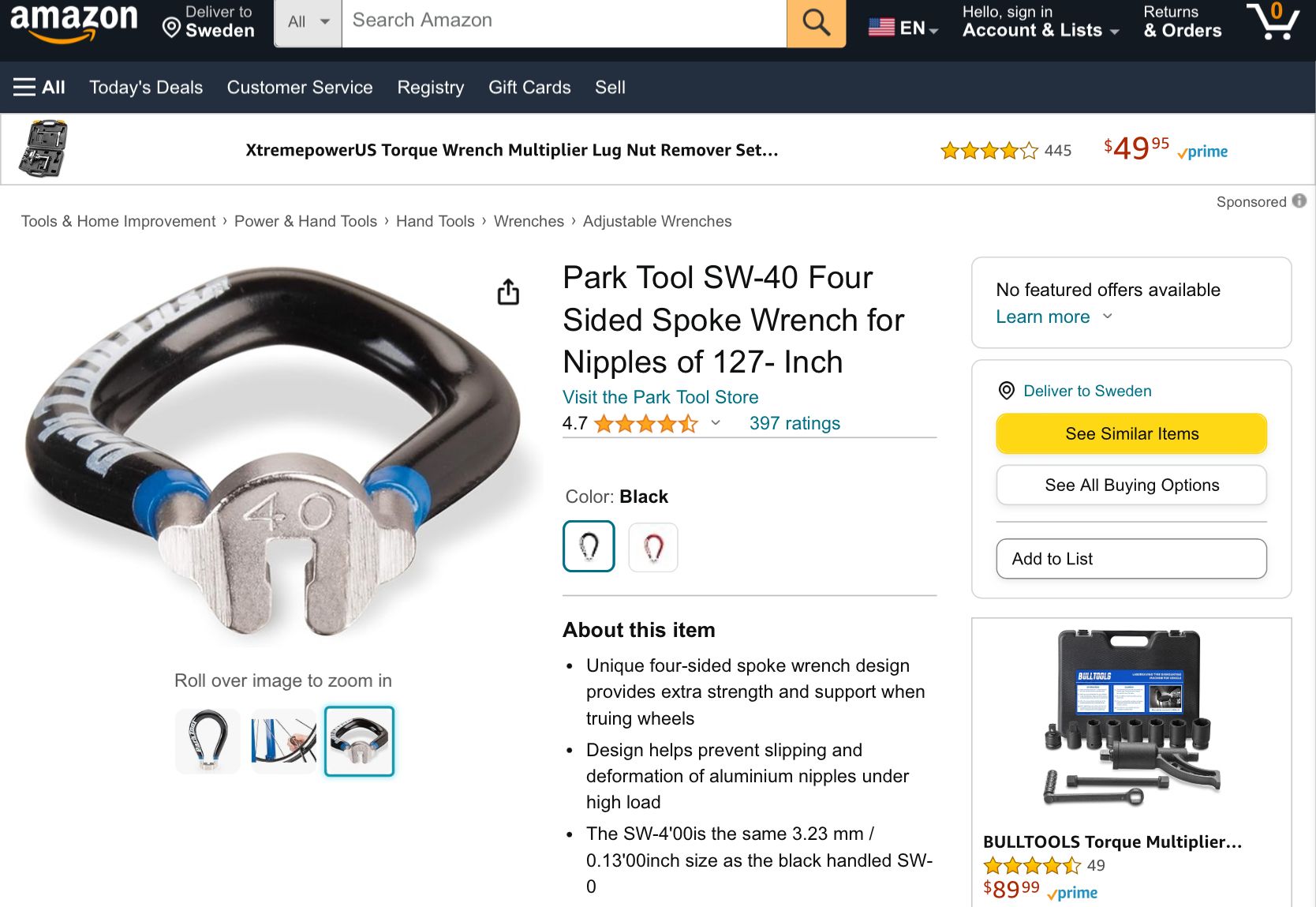

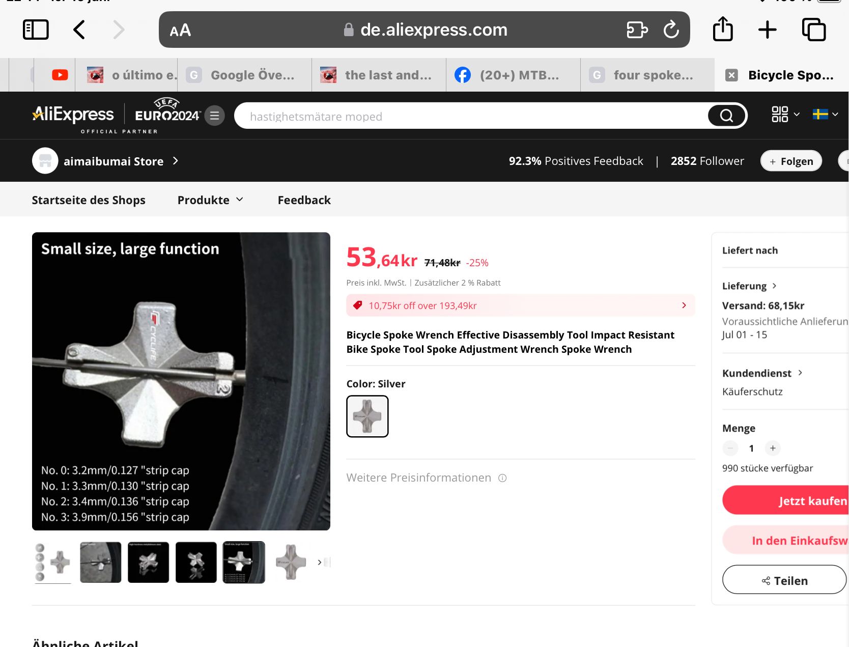

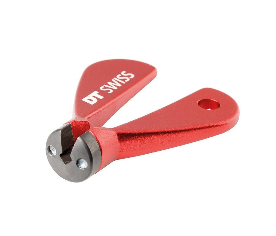

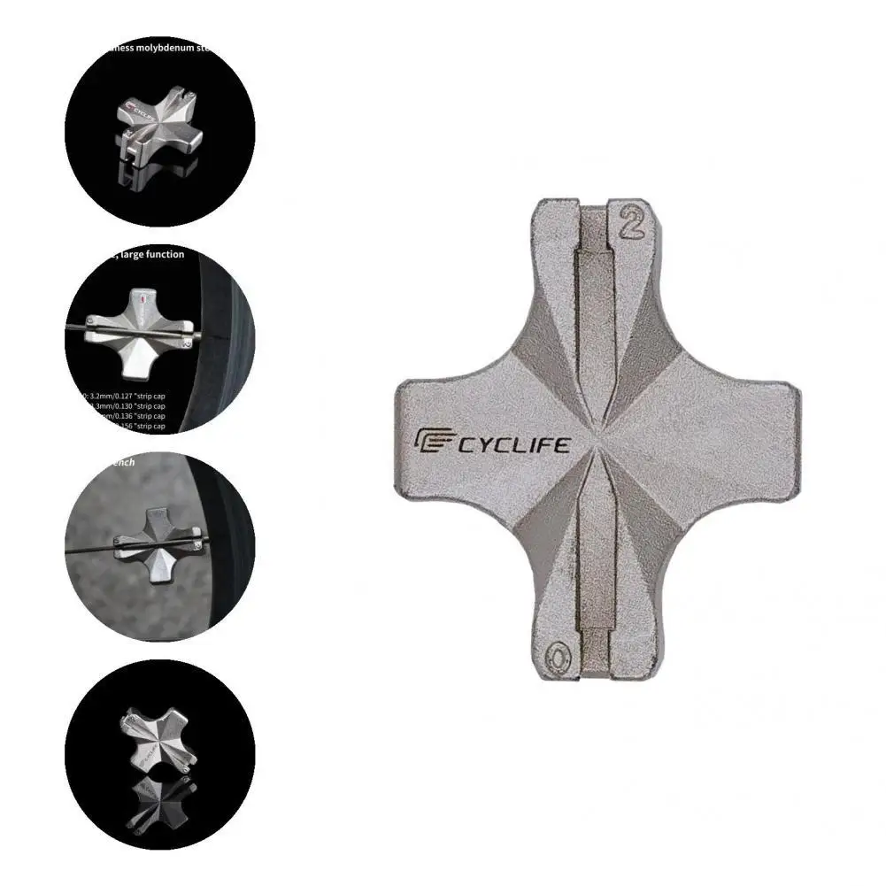

Vilka ekernycklar finns det som greppar om alla fyra hörnen på en nippel?
Hjulbyggartråden
har själv en noname för fyra olika ekerdimensioner som jag glömt inköpskanalen för. kommer inte åt att fotografera just idag. så här ser en annan variant ut på temat är nog i storlek för mc, men mindre bör finnas.
på den cykelspecifika jag har går sista hörnen in mer än denna, kräver dock helst reducerade ekrar.
Hjulbyggartråden

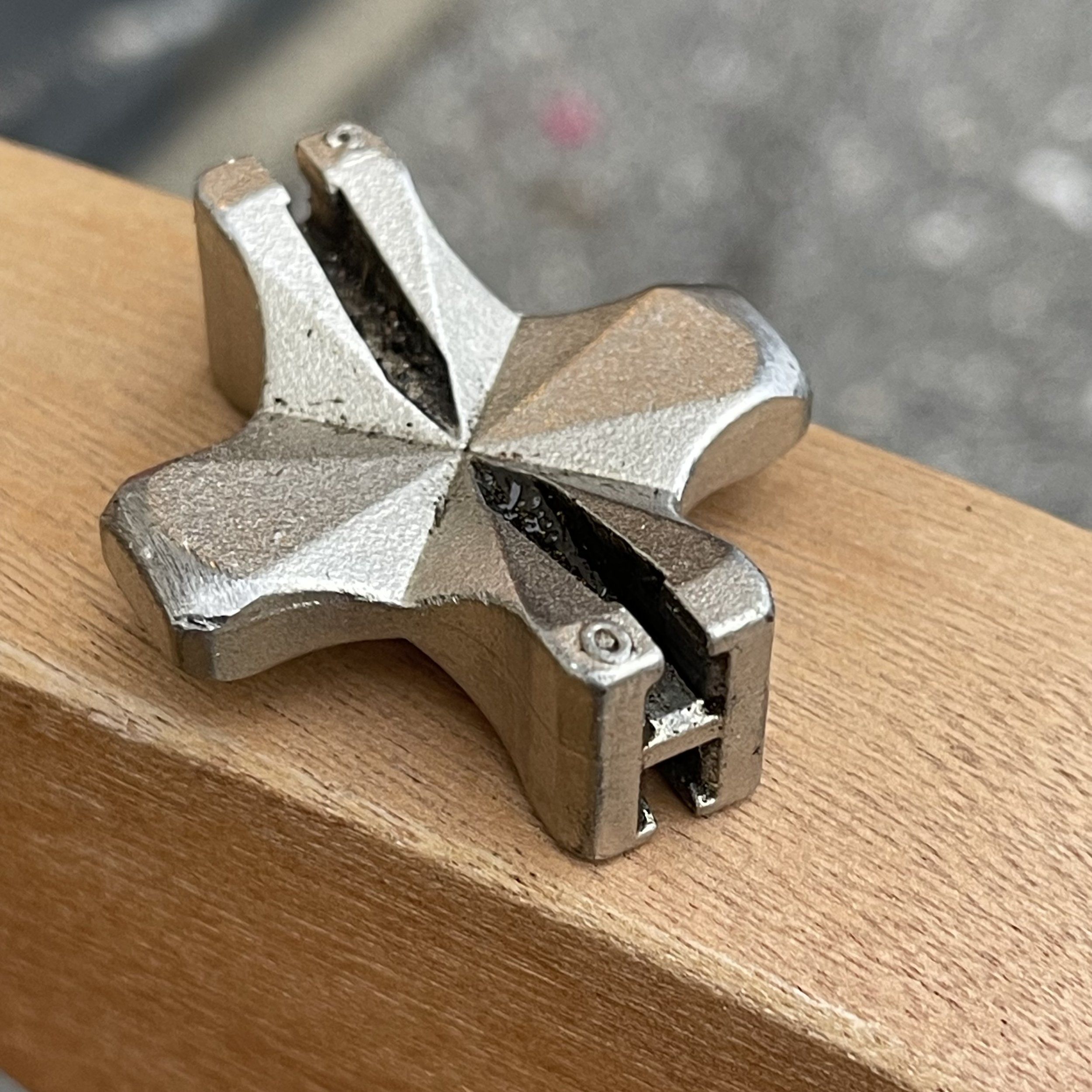

Visa bilaga 704748
Sådana kör jag med. Tycker inte jättemycket om dem faktiskt.
De där röda spokey hade jag på ett gammalt jobb och tyckte nog bättre om dem. Men det var 15 är sen minst så minnet är kanske inte helt klart.

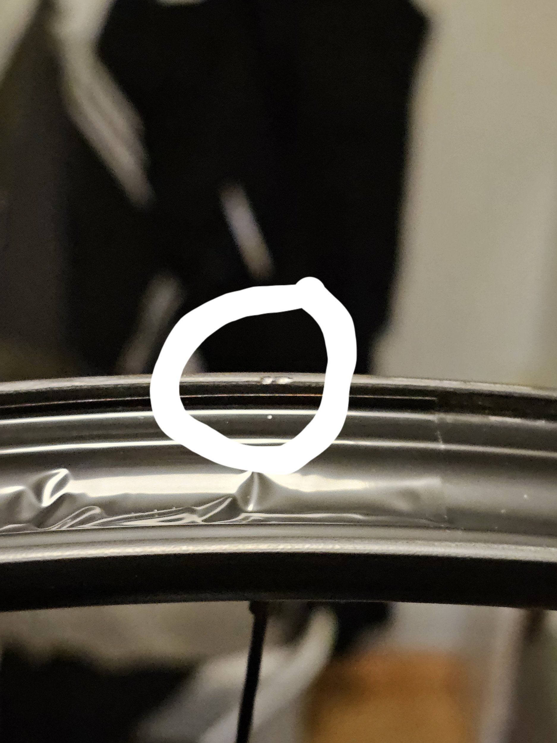

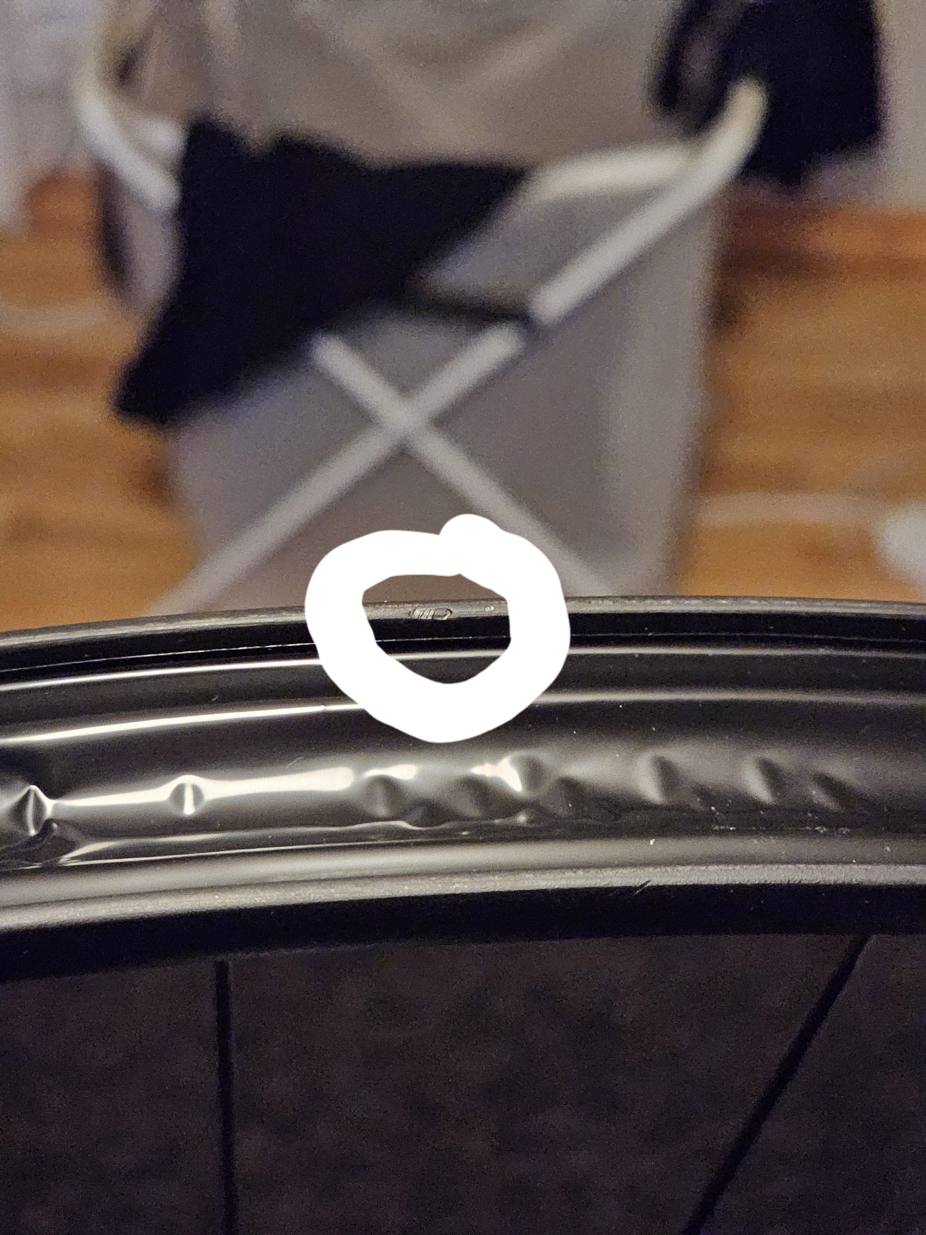

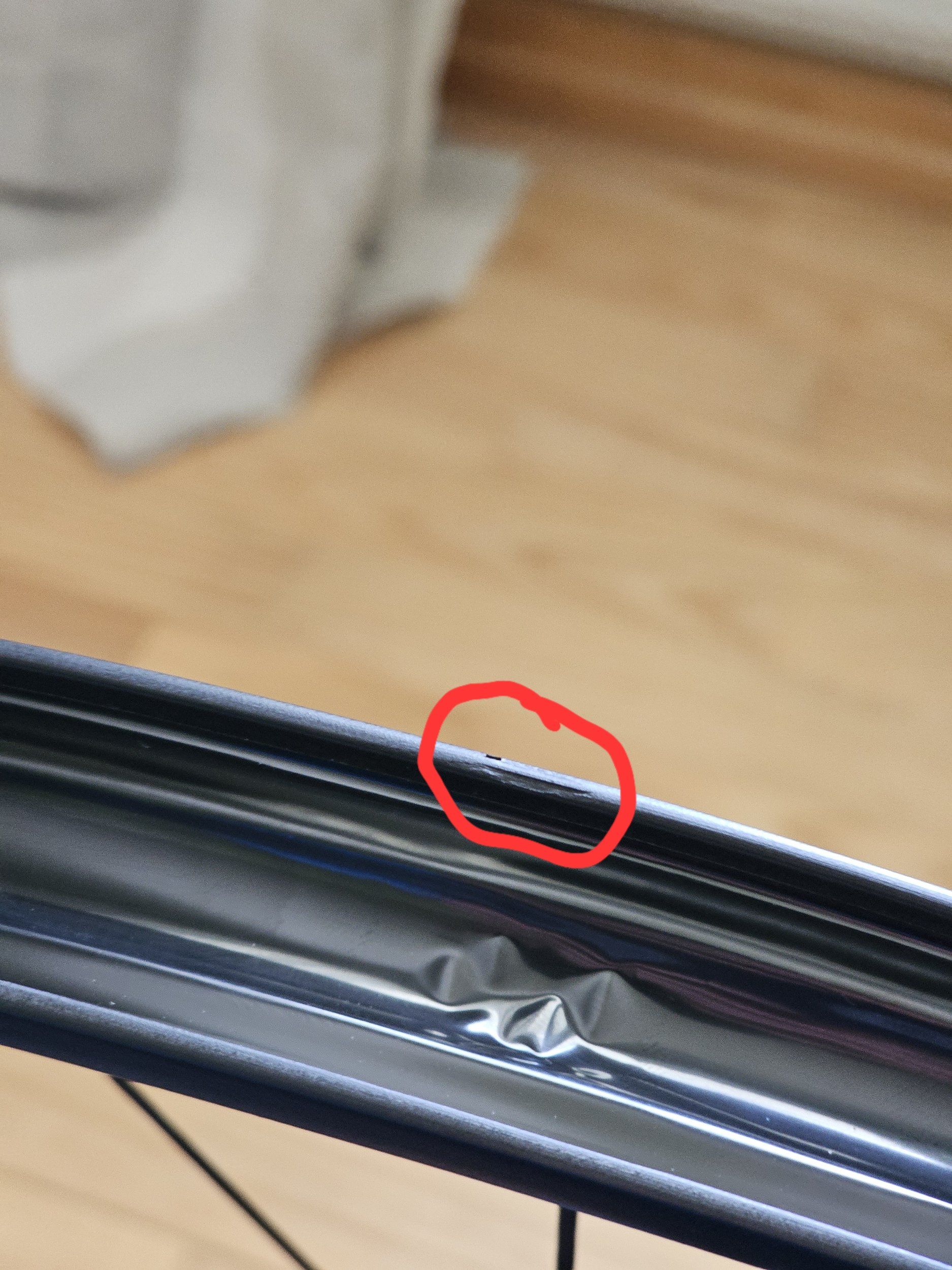

Fick hem mina nya hjul igår, fina hope nav med mindre fina Palindrom fälgar (https://www.palindromwheels.com/en/)
Märken från gjutformen på flera ställen, som att det varit luftbubblor under där det nu är 0.5mm djupa märken. Finns på flera ställen på båda fälgar precis runt kanten. Inget jag hade accepterat inom mitt yrke som kvalitetstekniker på en välkänd försvarsindustri. Hur petig ska man vara? Försöka reklamera eller bara meddela leverantör för att kunna hävda garantirätt om det skulle braka/börja käka däck?
Rätt besviken måste jag säga för så billiga var inte fälgarna precis. Borde gått på mer välrenommerat märke. Byggt av lokal hjulbyggare som också köpte delarna.
Hjulbyggartråden
Jag hade också klagat på tejpen om du inte har gjort den själv.
Den följde med gratis så där är jag svensk och inte säger något.
Självklart skall du kontakta dem och klaga, det där är ju inte acceptabelt någonstans.
Bra, så får det bli. Skulle ha köpt light bicycle fälgar istället, de verkar ju hålla rätt hög kvalitet. Han jag köpte hjulen av menade dock att eftersom dessa var italienska så är de bättre...

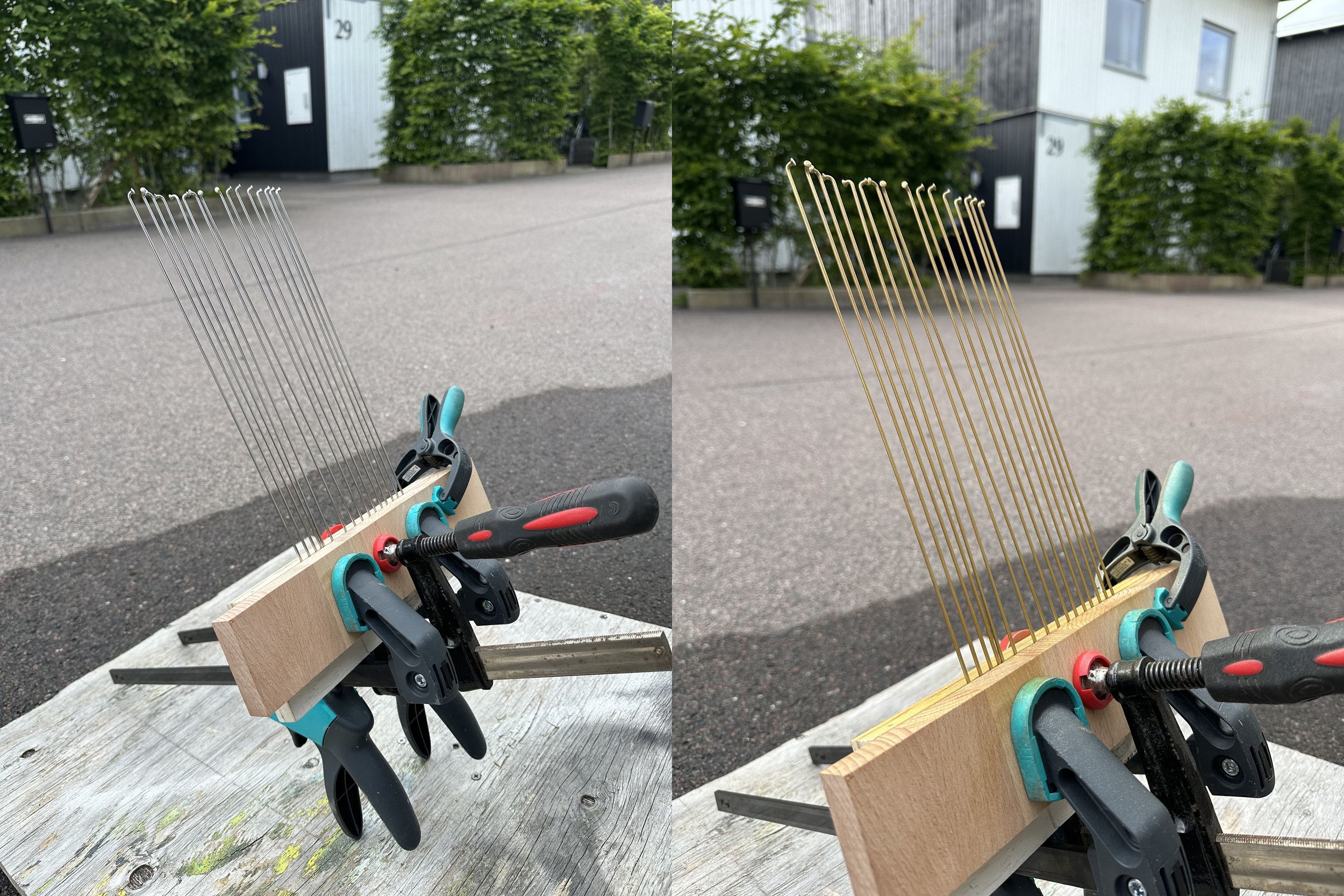

Avsluta med att spänningsbefria ekrarna (dvs momentant belasta dem över sträckgränsen för att minimera livslängdsförkortande inneboende spänningar)
Gör tex så här
UNDVIK att klämma hjulet med navet mot golvet, typ så här
Kraften i ekrarna är för låg, men du riskerar att överbelasta fälgen.
Visa bilaga 704748
så här ser min fyrhörniga nyckel ut, lyckades söka fram en leverantör. det fanns flera andra.
att den är bäst på reducerade ekrar beror på att den har optimerats att få så stor gripyta som möjligt. så därför liten öppning för att trä på ekern. vill man ha ett exemplar till raka ekrar kan man ju slipa upp öppningen något. jag har rundat av vingarna lite.
ett av mina mest användbara cykelverktyg.
