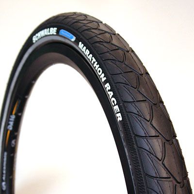

Kom ihåg att jag faktiskt ska hämta mina nya pendlardäck på posten idag, det blev Schwalbe Marathon Racer i 35mm. Hoppas dom ska rulla hyfsat, dom väger förvånansvärt låga 360 gram (enligt Schwalbe, ska kolla vad dom väger i verkligheten)
Men dom är till en CycloCross, lär knappast passa på en racer...
    21.4 KB · Besök: 16

Hämtat och vägt Marathon Racer 35mm, dom vägde precis 375gram, på den amerikanska Schalbe sidan stod det 360gram men på den Tyska står det faktiskt det korrekta 375.
(i det här fallet så var inte vikten det primära men det är ju alltid kul att kolla)

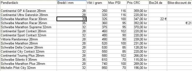

Som oftast när jag ska köpa något hade jag gjort en liten excellista över intressanta alternativ, bifogar screenshot där jag sorterat på vikt (CRC=ChainReaction)
Däck verkar vara billigast i Tyskland (och utbudet här i Umeå är så såligt att man måste beställa vad man än ska ha så då kan man ju lika gärna beställa därifrån... )
