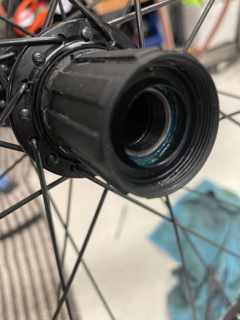

Hur lossar man denna typ frihjul?
Tack, men har försökt. Först lirka lite lagom, för att sen övergå till lite röda kinder.Killgissning, dra rakt ut….
Har du lyst in i hålet å sett om det inte är en stor insexa?Tack, men har försökt. Först lirka lite lagom, för att sen övergå till lite röda kinder.

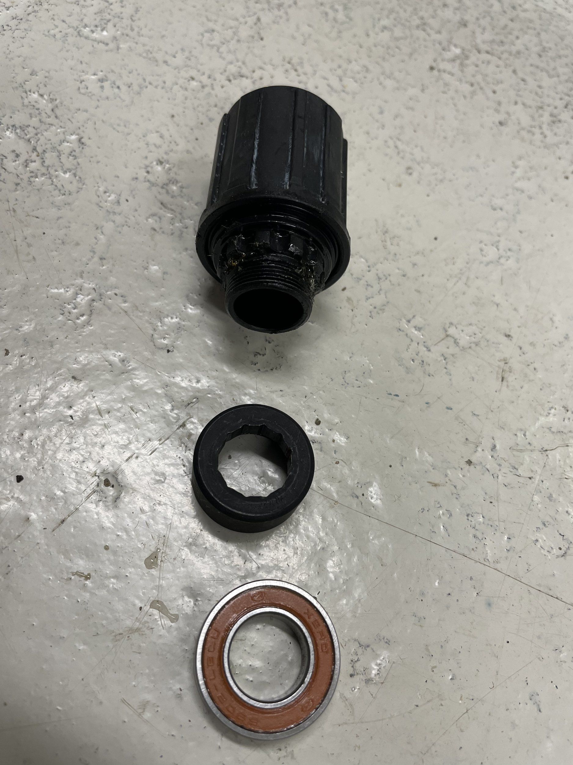

Så här ser det ut, verkar knasigt ifall man måste ta bort lagret för att få bort frihjulet.Har du lyst in i hålet å sett om det inte är en stor insexa?

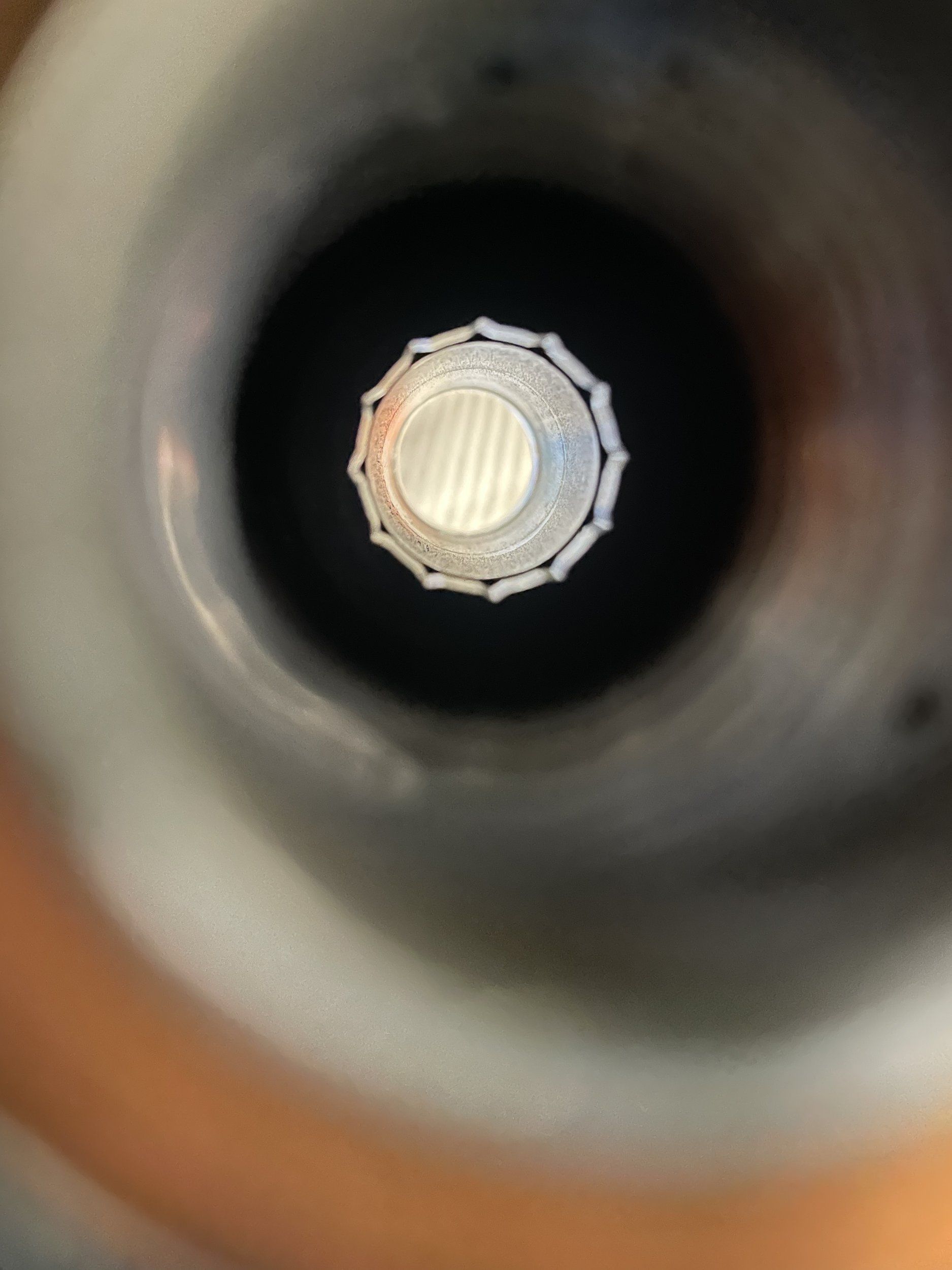

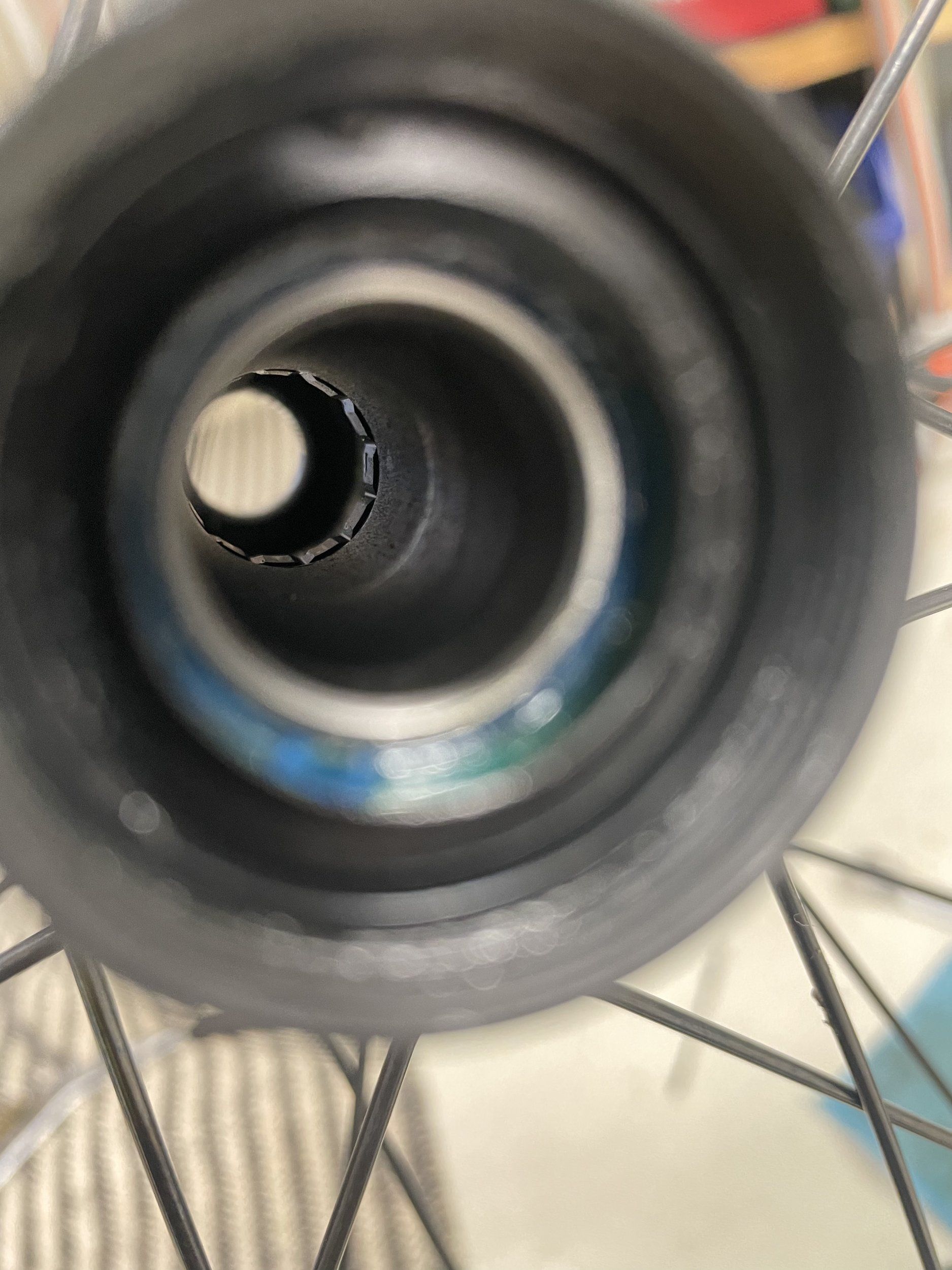

Ser ut som att det skall en stor insexnyckel (10 el 12 mm) in där.Så här ser det ut, verkar knasigt ifall man måste ta bort lagret för att få bort frihjulet.
trots 12 hack på den prylen där inne? Aja är väl "bara att prova" för TSDet ska definitivt in en stor insex där. Se hacken långt in
