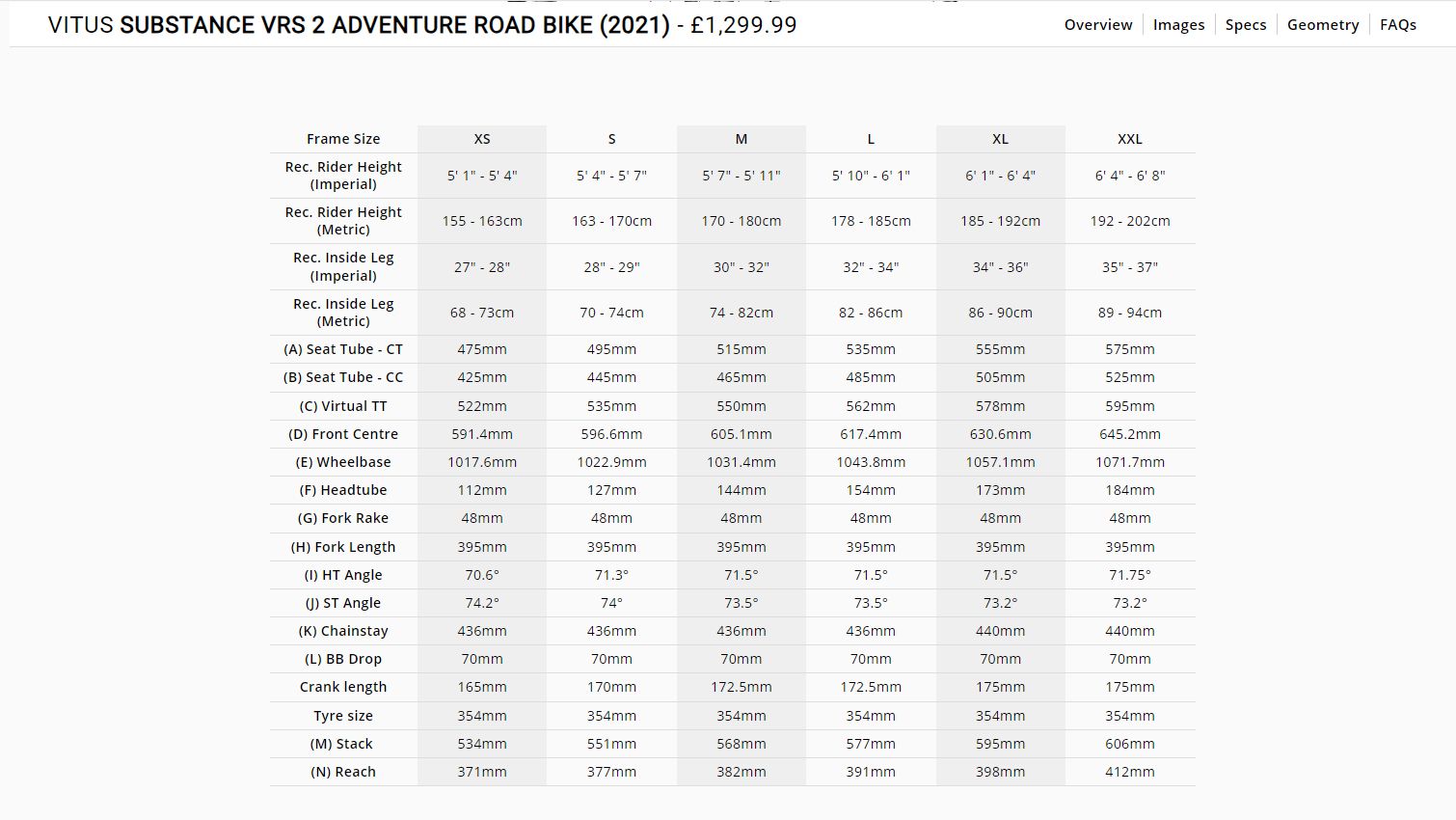

Mer stack och mindre reach.Jag vill ju sitta mer upprätt. Så vad ska jag göra? Enda alternativet är att sälja och köpa ny cykel?
På bilden ser ni geon på min nuvarande cykel, som är storlek Large. Om vi utgår ifrån den, vilka mått ska jag kika på för att få en mer upprätt cykelställning?
Innan du skaffar en ny ram;Jag har alltid känt att cykeln är snäppet för stor för mig. Jag har ju kortast möjliga styrstam redan, ett inte så djupt styre, sadeln lite framskjuten. Inte så mycket mer att göra.
Tack! Ska kika på det. :DMer stack och mindre reach.
Japp, den vände jag nog på redan första dagen. :PInnan du skaffar en ny ram;

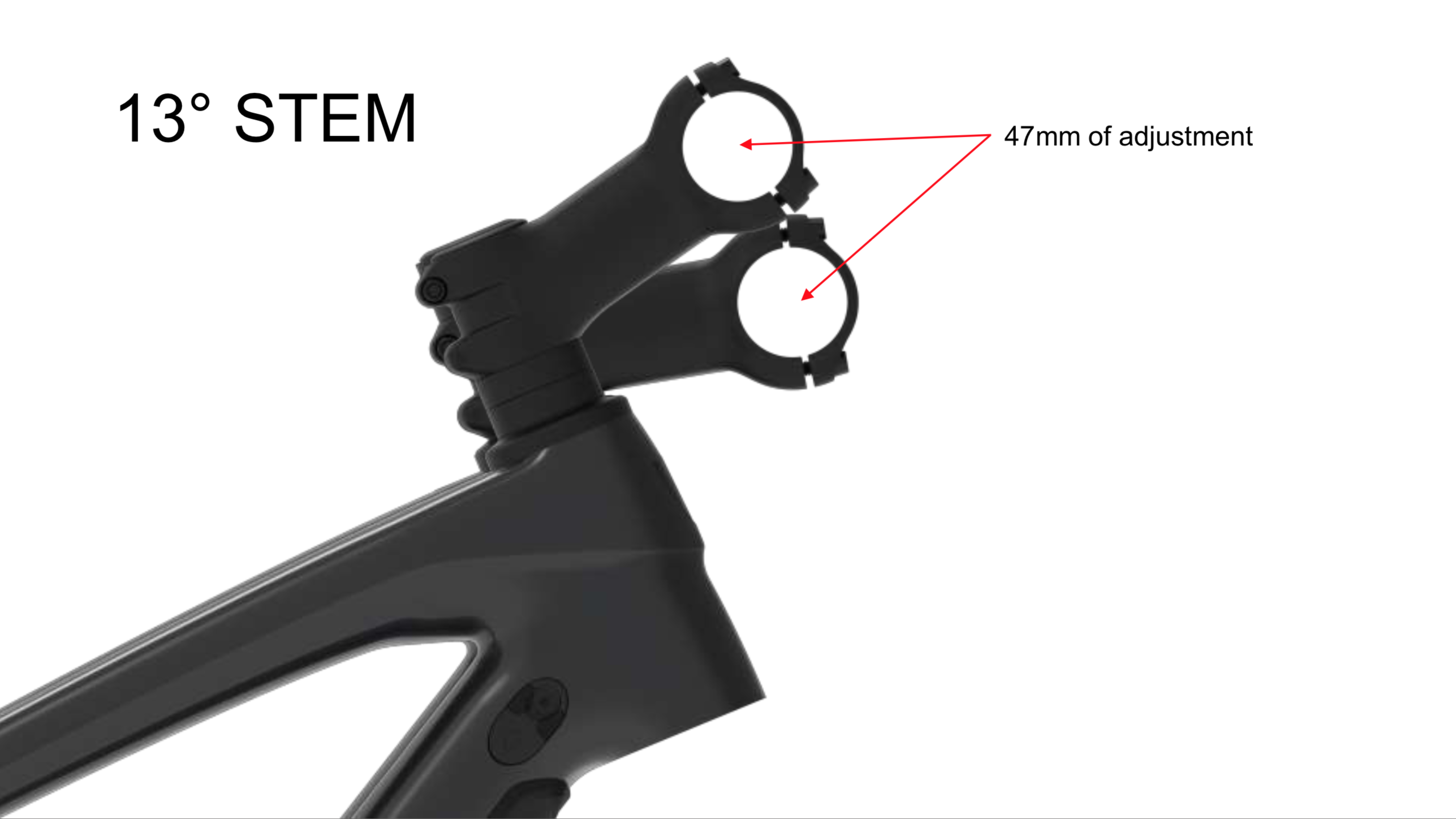

Har du provat att vända på styrstammen?
(Snabbt googlad bild, troligen blir inte skillnaden lika stor på din cykel)
Kolla även
Vad innebär det då? Att den går rakt ner och inte snett inåt så att säga? ;P Bra förklaring av mig!Jag gillar sadelstolpe med zero offset också, då blir reach lite kortare på köpet
Ja. Då hamnar sadeln längre fram även fast du har den i samma position. Kan påverka komfort på något annat sätt kanske. Men man får bättre kraft också tycker jag. Samtidigt som du kan flytta fram sadeln lite om det behövs och komma ännu längre fram ? beror ju på sadelrörets vinkel i övrigt om det passar sig iofs.Vad innebär det då? Att den går rakt ner och inte snett inåt så att säga? ;P Bra förklaring av mig!
