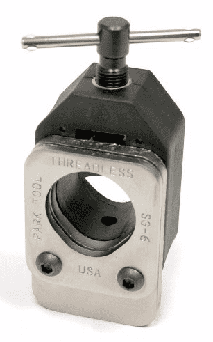

Har hittat rätt höjd på styret och vill bli av med ”tippen” på styrröret. Tänker ge min lokala cykelmek uppdraget, men undrar vad det kan kosta? Är inte jättesugen på att såga själv..,
Kapa styrrör
Med en sån här och en bågfil är det inte svårt, finns säker någon här som kan tänkas låna ut.
lbs tar nog betalt för minst 1/2 h jobb så räkna med ett par hundralappar innan moms och allt är inräknat.

Ett möjligt fel är väl att du kapar på eller under låsmuttern i röret. Sitter den för högt i dagsläget är det bara att knacka ner den till lämplig höjd, men betydligt svårare att få den uppåt igen.
Kapa styrrör
Har kört med bågfil i alla tider och det fungerar fint det. Blir lite snett ibland men toleransen för ett fungerande snitt måste ju ligga på plus-minus 1cm. Det lyckas man ju t.o.m. efter några bärs.
