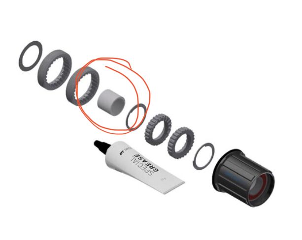

Har precis åtgärdat samma problem i ett DT-swiss nav. Det var en sliten distansbricka.
