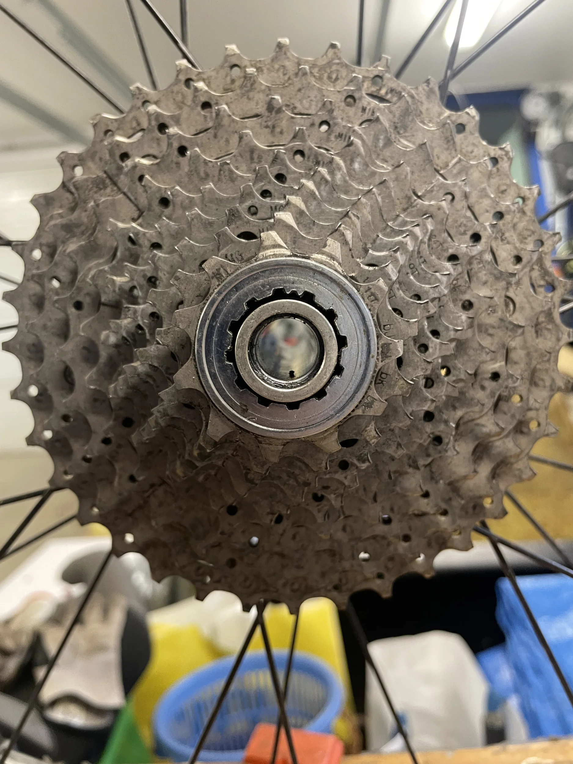

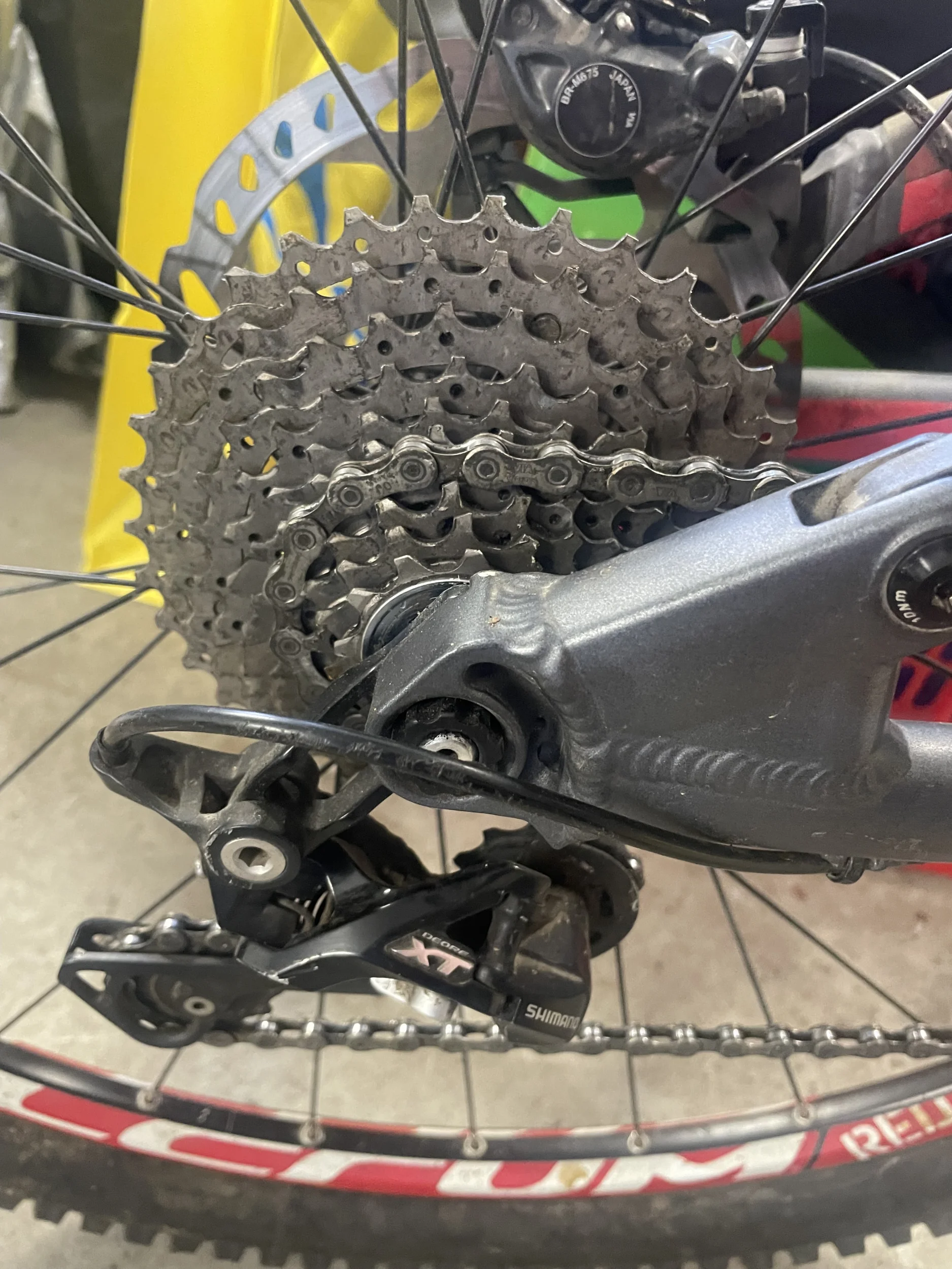

Halloj!

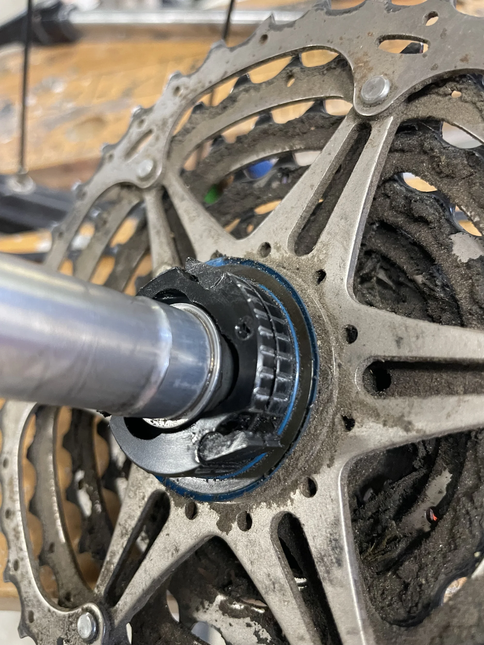

Ännu en 1x12 fråga, går det att uppgradera min gamla trotjänare till 1x12 utan att byta vevparti/BB och HUB? Har googlat runt men blir inte riktigt klok på vad som passar och inte passar.
Tacksam för svar!
P-O

Om du behöver lättare växlar kan du köpa en shimano 11-delad kassett, bakväxel och reglage. Det passar på ditt bakhjul. 11-42 eller 11-46. Tror ingen behöver lättare växel än så.

Hej,Tack för bra tips! Så en 1x11 (11-50) passar på min HUB? sen en NW klinga fram och en ny bakväxel+reglage antar jag. + en längre kedja förstås.
Yes, som MagerValp säger så är det samma body för 8-11.
Jag köpte det här kitet och en singelklinga till min retro hoj från -97, funkar galant. Verkar tyvärr inte vara i lager nu.
Och kolla så du köper en klinga med rätt bultdelning BCD.

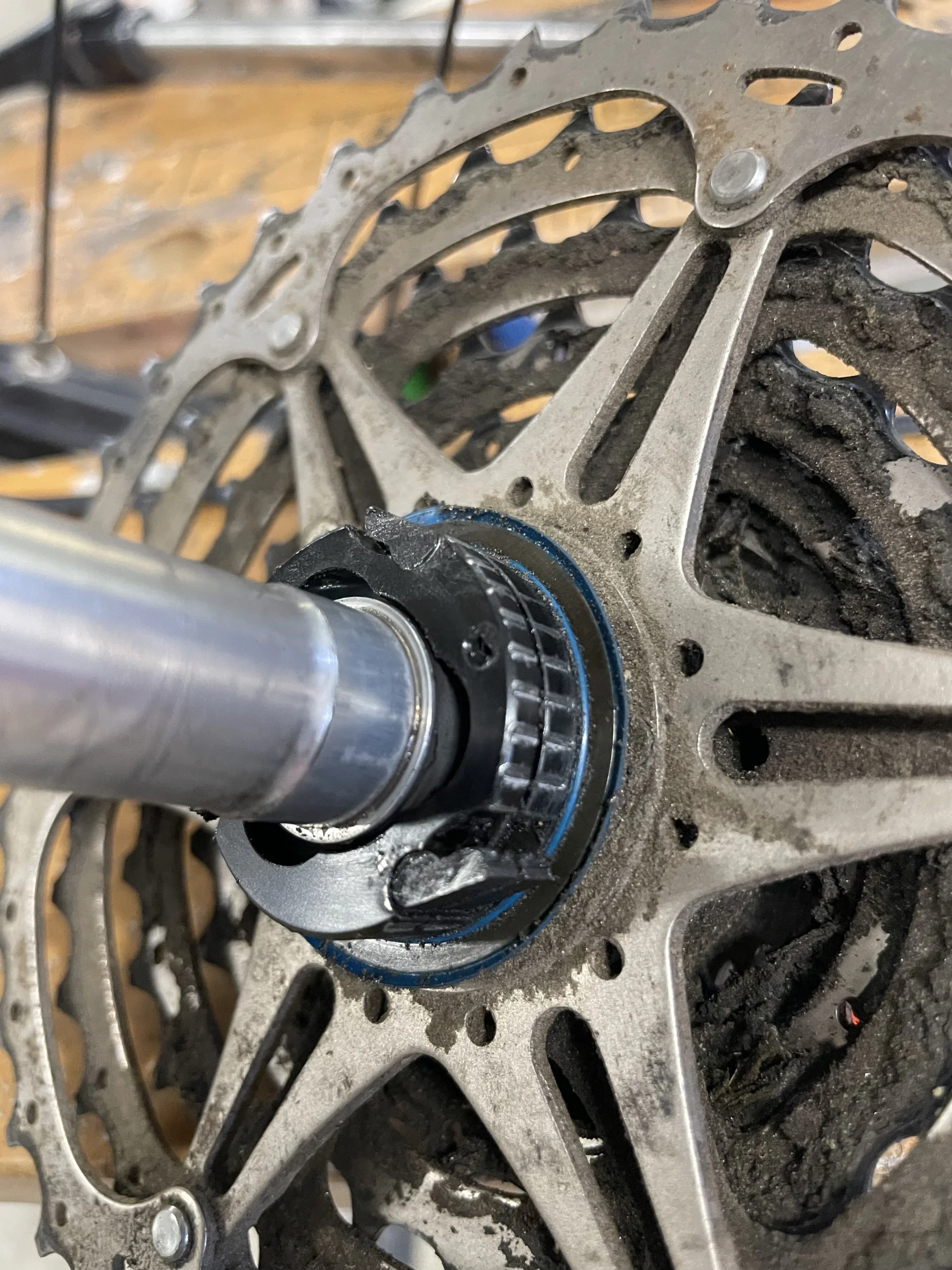

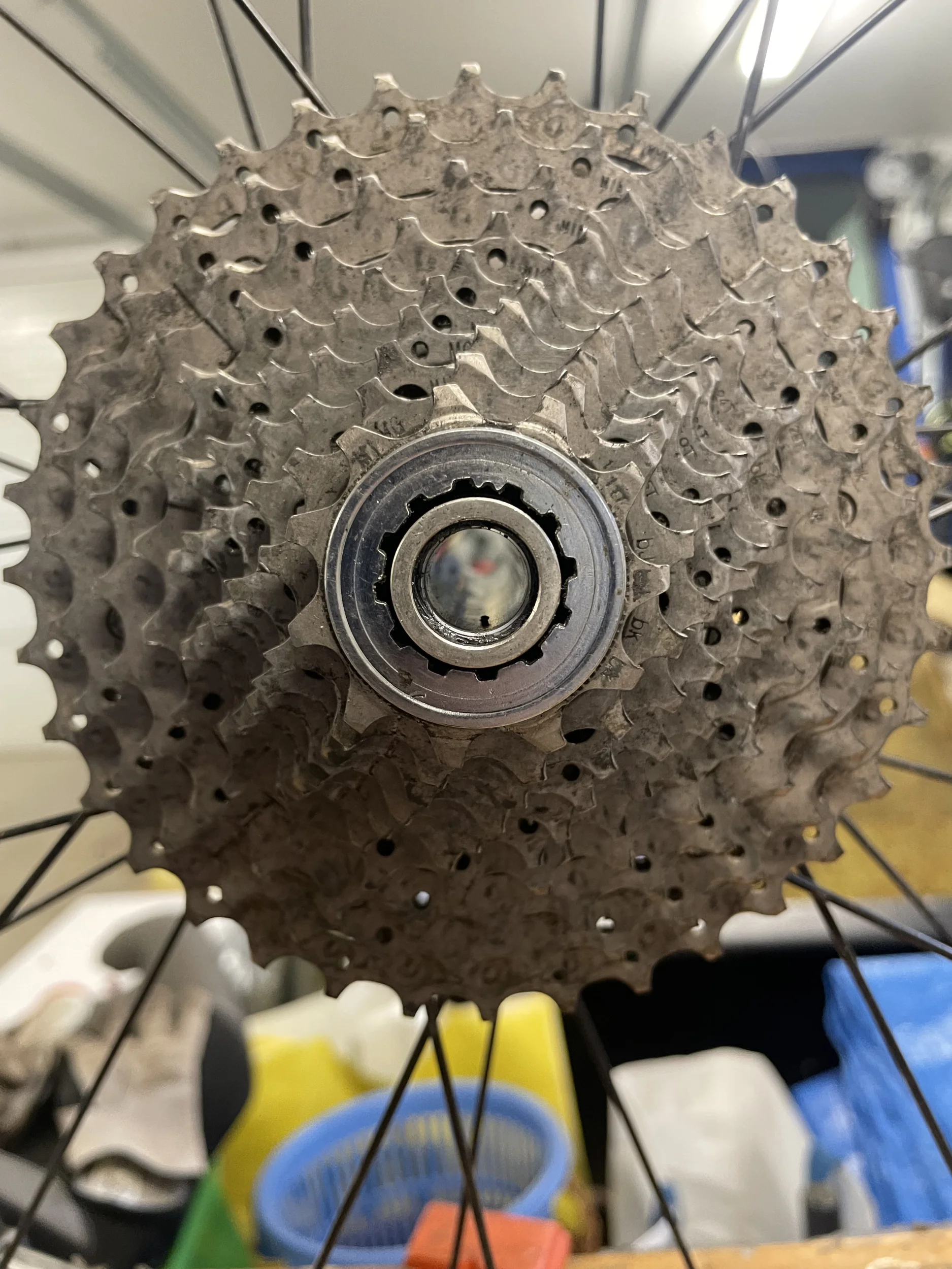

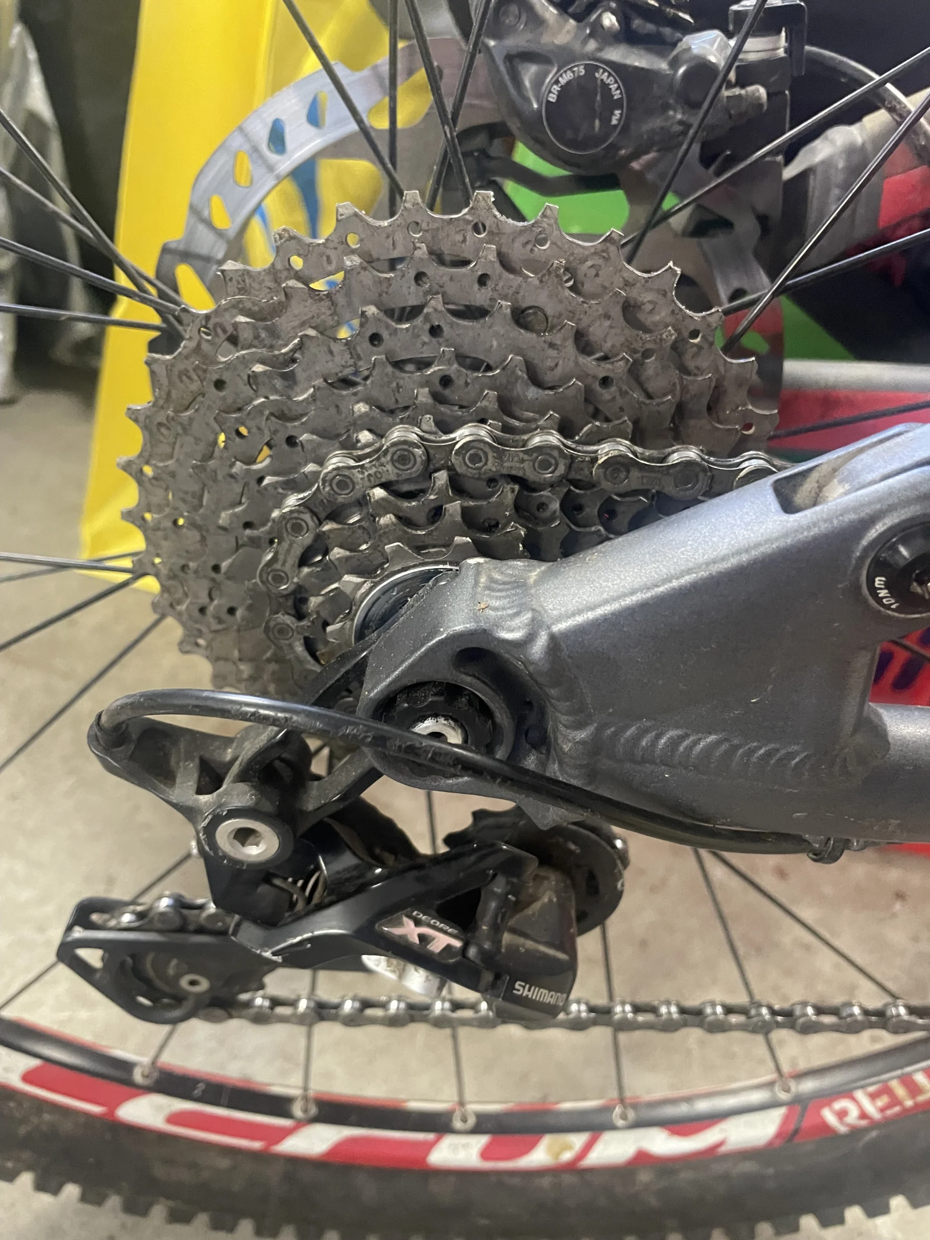

Visa bilaga 827574Visa bilaga 827575Visa bilaga 827577Visa bilaga 827576Visa bilaga 827579

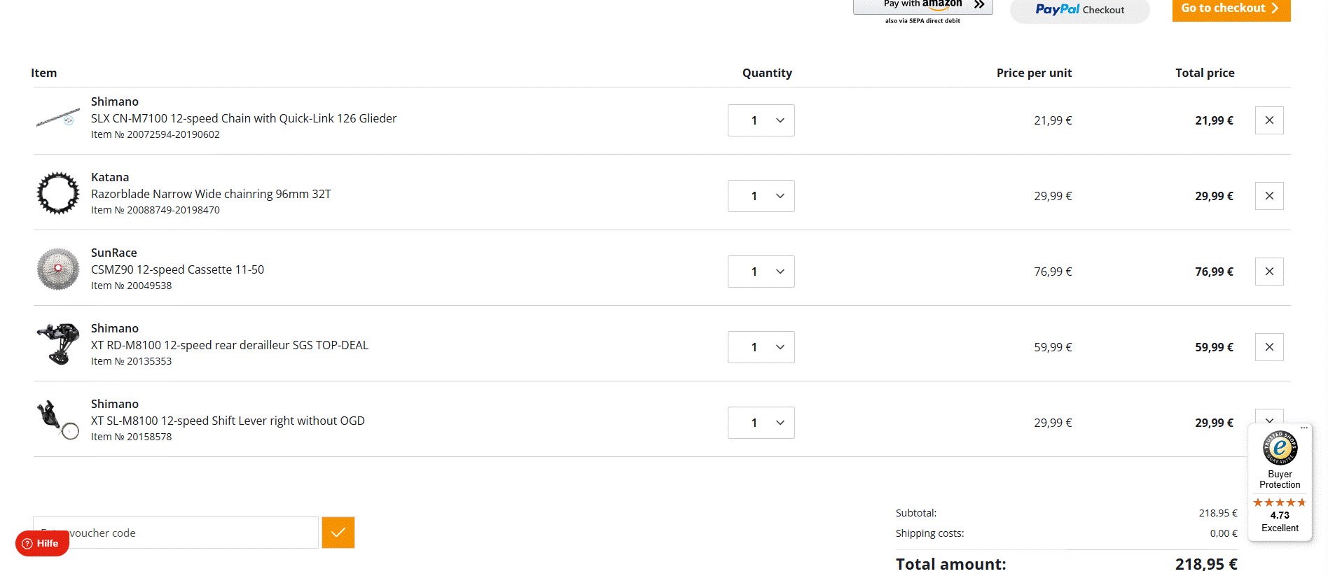

Jag har byggt om många mtb i mina dar till singelklinga. Billigaste för att få 1x12 byte av bakväxeln och reglage. Sen behöver du en kassett för din hub. Det har inte shimano eller sram. Men finns andra tillverkare med olika kvalitet. Sen en kedja för 12 delat. Sen en NW klinga som du sätter på mittenplatsen fram funkar med 32 till 36 tänder.
Konvertera 3x10 till 1x12
Fel av mig sram nx har har för hg body. Fungerar med både sram och shimano.

Jag hade personligen kört med 1× 10 behållt bakväxel och reglage. Kasett deore 11 till 42. Köpt en NW klinga 32 från temu. Passat på att köpa nya skruvar och brickor så man kan passa in kedjelinjen perfekt. Sen en kmc kedja för 10 delat absolut inte från någon kina affär.
Glömde. Om du tänker behålla bakväxeln köp nya jockyhjul. Gör otrolig skillnad köp med riktiga lager och rätt antal tänder. Annars kan man ta billigaste möjliga.

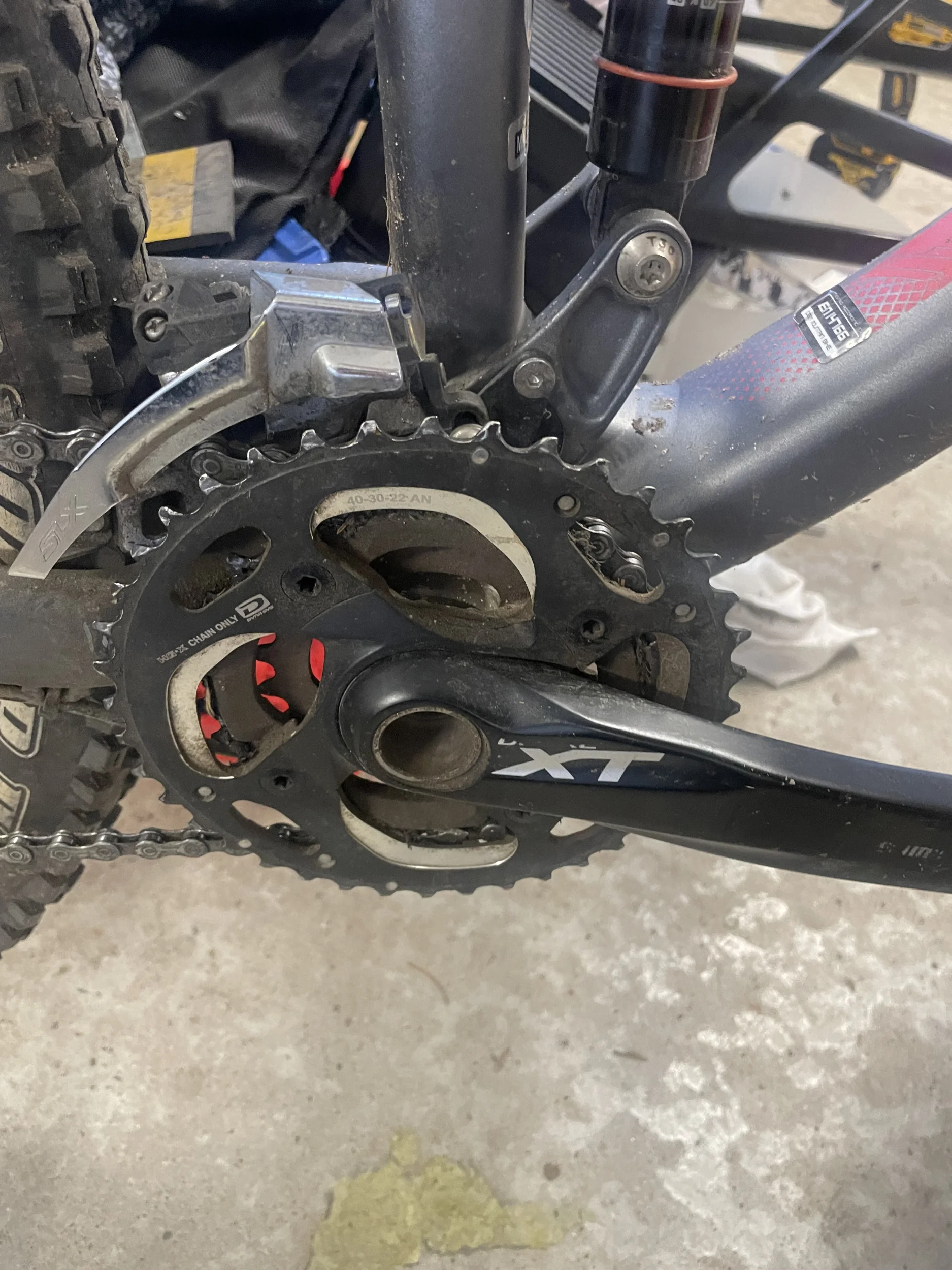

Han bör nog inte behålla mittklingan med tanke på hur sliten drivlinan är 😉.

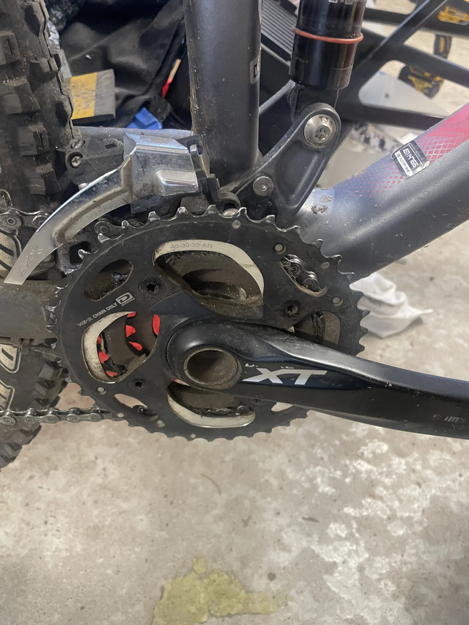

Sen kolla hur långt det är mellan bultarna till dreven. Ser att det är ett lite mer ovanligt vevparti med 30 som mittklinga istället för 32.
Ja drivlinan har gjort sitt...verkar vara 96mm mellan bultarna, sen får jag sätta dit distansbrickor så nya klingan hamnar på mitt position.
96mm assymetric? Kan ju vara kul om den också är HG+ men det kanske inte spelar så stor roll.
Är man orolig för det så kanske man dessutom också vill ha en MZ903 som är specifik för Shimano 12s.

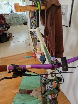

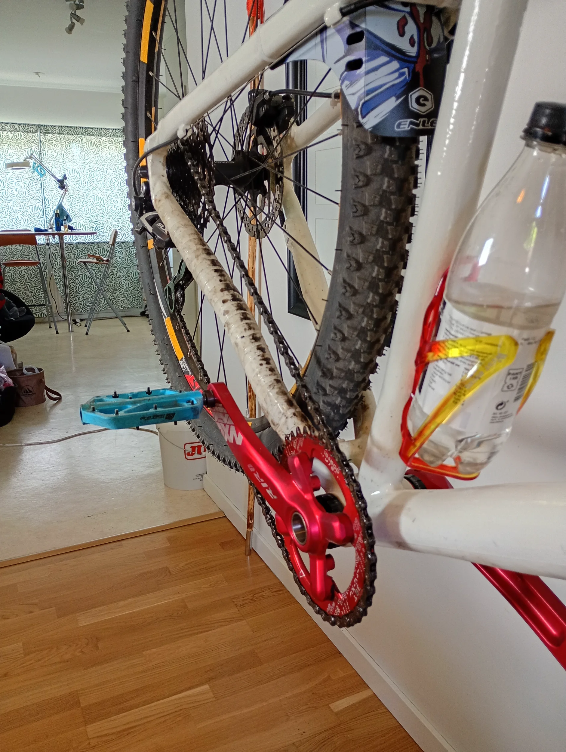

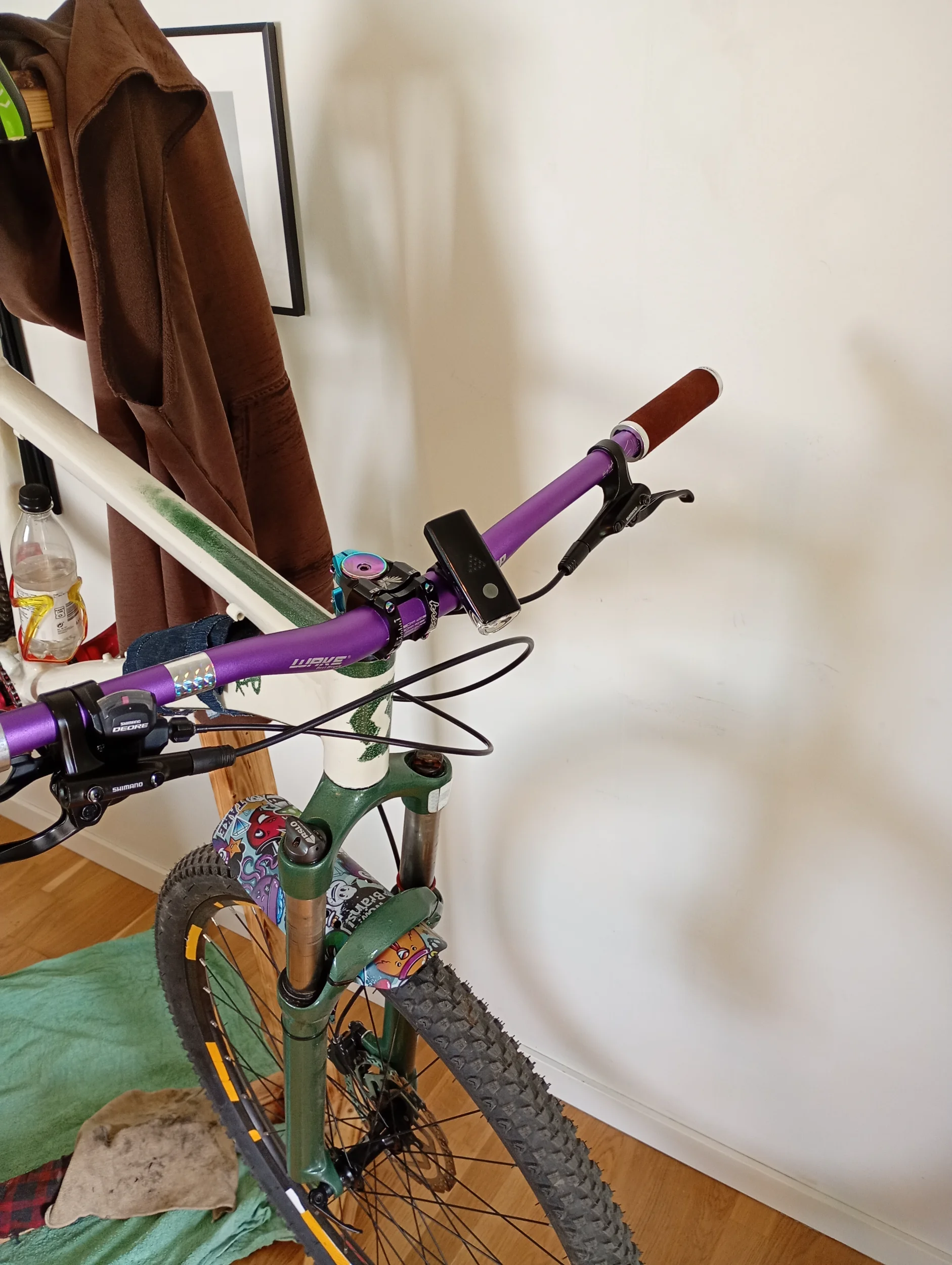

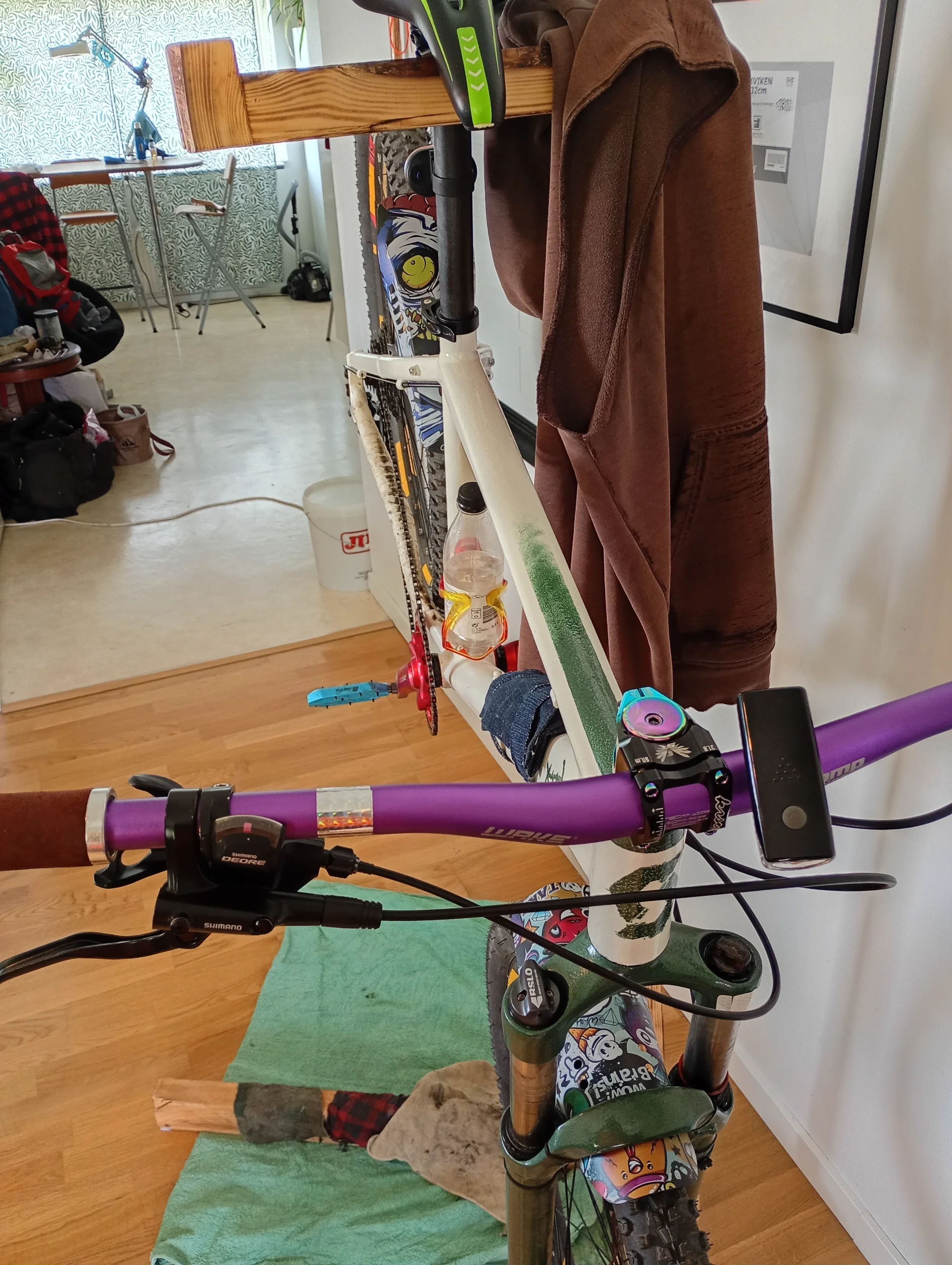

Jag tog bort framväxeln köpte nytt framdrev 38t +vevlager bb ,det satt ett äldre Vevparti Shimano Deore eller slx svart iaf med 3 drev det gick att montera ner dreven å bar använda 1av 3 Smidigt för de som vill behålla delarna . Sen tog jag bort framväxeln och reglaget Shimano Deore 2-3s . Behöll då 11s Deore reglaget tills vidare , inte så snyggt men det fungerar efter lite smörj&rengöring .
Behöll 11s cassetten då den har gott om tänder å inga hajfenor .
Plocka ner bakväxeln en äldre slx , rengjort rostskydda å smort upp. Nollställde den och hängde på å började ställa in allting , justera vajjer mm och Voila en Scott aspect 925 2013 med singeldrev och lite modernare utseende :0)
Drev+vevlager+pedaler kan väl ha gått på under tusingen å bakväxeln hade jag , ny 11s hg Shimano kedja .
Testade lite olika Färglaa delar från diverse sidor för å se kvaliteskillnaden hittils är jag nöjd visst de heter lite lustigt men färgglatt är det haha :0)
    545.5 KB · Besök: 30
    320.8 KB · Besök: 37
    535.1 KB · Besök: 29
