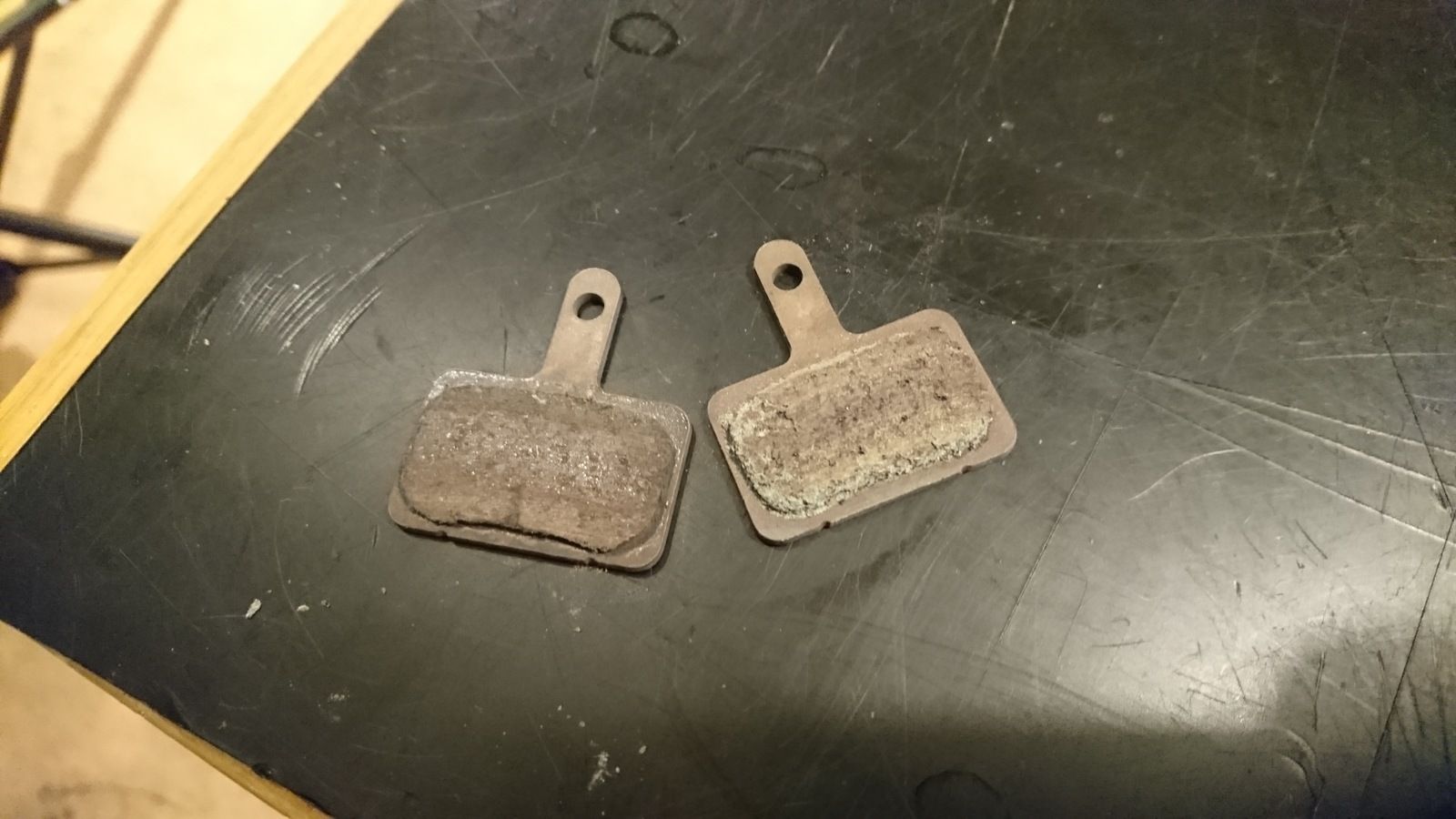

Skivan är ju metall. Bara att rengöra. Allt snack om att rostfritt stål skulle vara förstört i all evighet pga lite oljespill är bara just snack. Beläggen däremot lär vara rätt körda.

Bromvätska är inte olja. Punkt. Till att börja med är den hygroskopisk.
</messerschmitt>
Därmed inte sagt att det inte är ett problem med bromsvätskedränkta belägg. På den gamla preskriberade tiden tvättade och återmonterade jag dränkta bromsbackar bak på bilen jag hade. Funkade tillräckligt bra för att passera besiktningen. Så nog skulle jag göra ett försök att rädda beläggen, har ju inte så mycket att förlora förutom lite tid.
Nya belägg kostar typ 80-90 kronor paret, så man får nog jobba snabbt för att räkna hem en räddningsaktion... ;)

Nej, det fick bli nya belägg. Jag tror inte jag måste kontakta lyxfällan pga ett extra inköp. De här får jag väl provgrilla och se hur de funkar vid nästa byte.

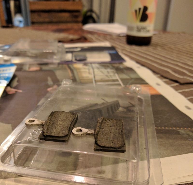

Min frambroms har alltid gnällt ganska mycket men på sista turerna har den låtit fruktansvärt. Bytte drivlina ikväll och bestämde mig för att bränna rent skiten i samma veva. La skivan och beläggen på en spisplatta och drog igång. Rök rätt bra om det ena belägget så nån skit var det i det. Lät det svalna och skulle montera ihop allt igen när jag insåg att ena belägget inte hade fixat värmen. Krakelerade sönder i nått grönt pulver :( Googlade lite snabbt och det var visst bara sintrade belägg som pallade den behandlingen... Inga nya passande hemma heller. Blir LBS besök imorn.
mektabbar
De var väldigt ojämnt slitna både i x- och y-led, även om det inte syns så bra på bilden. Risken är dock stor att det blir en mektabbe på riktigt om jag ger mig på att fila eller shimsa - jag är mer kemist än mekaniker. Finns det nån lösning (höhö) som innefattar att man häller på Kungsvatten? (Höll på att skriva guldvatten, men det är något helt annat.)

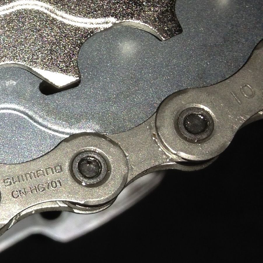

Försöker få min nymonterade xt 11x1 arm,kasset och kedja växla tystare. I brist på bortförklaringar ser jag att det står " 10 " mittpå några cn-hg701 kedjelänkar högra på bild. Kan jag fått nån 10speed ?? kedja med satsen

Är väl bara att mäta om de är ett knippe hundradelar tjôckre.
(Skiljer väl 0,3-0,4 på 10 och 11 delat.)
[Jag bukar alltid ha texten upp-och-ner ner och inte upp men det spelar ingen roll :-) ]

Det står inte 10 på din kedja, det står O I, vilket betyder att kedjan tillverkats i september 2016.

Tack för bra svar! då vet jag :)

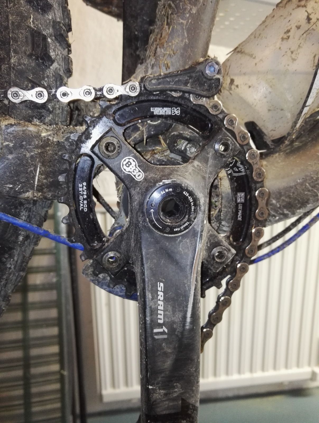

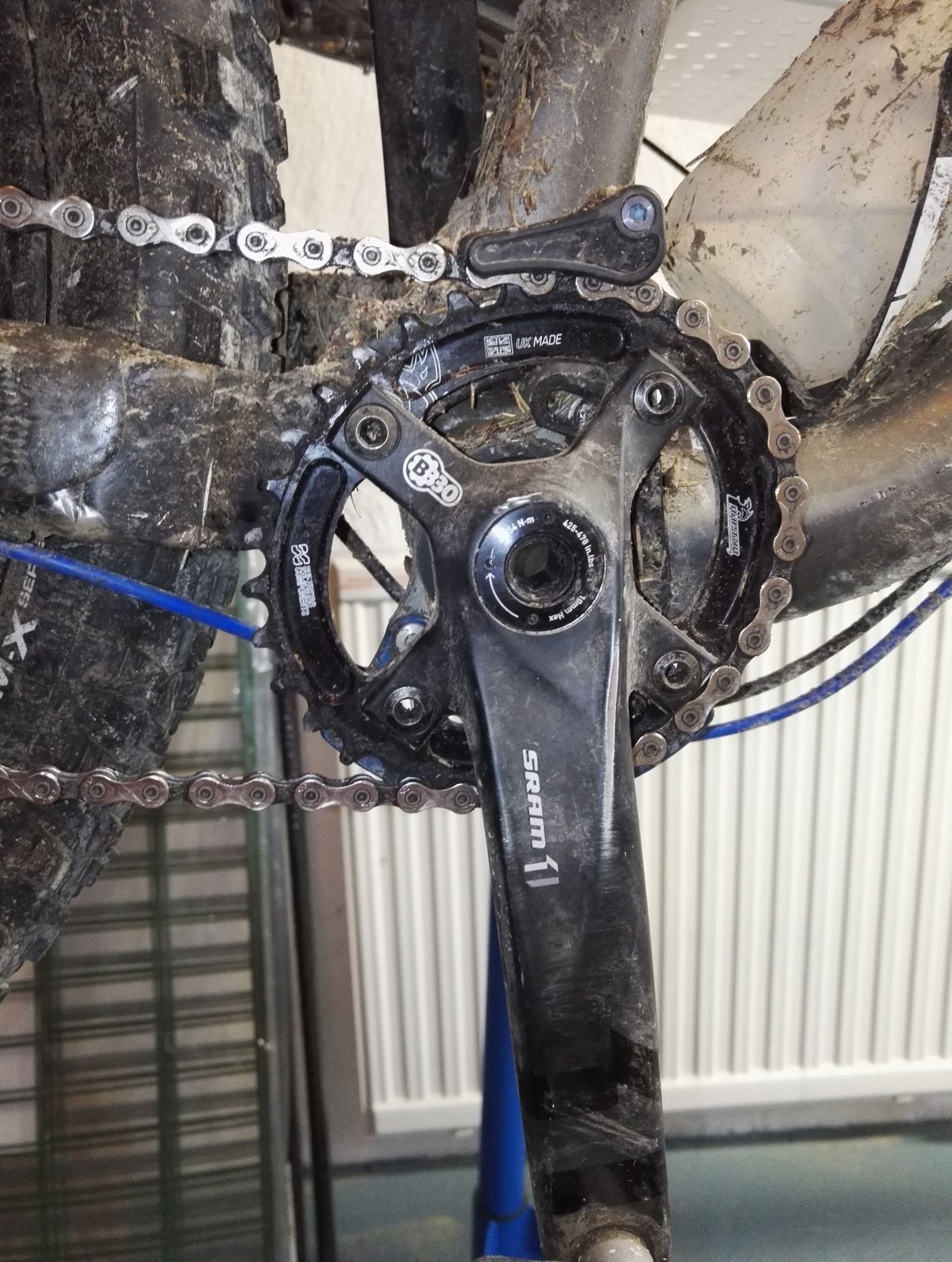

Jag monterade en ovalklinga nyligen och tyckte det var super. Sen slösurfade jag igår och råkade se en instruktion på nämda klinga, då har jag haft den fel? Den lilla piggen/utbuktningen ska vara bakom vevarmen.
