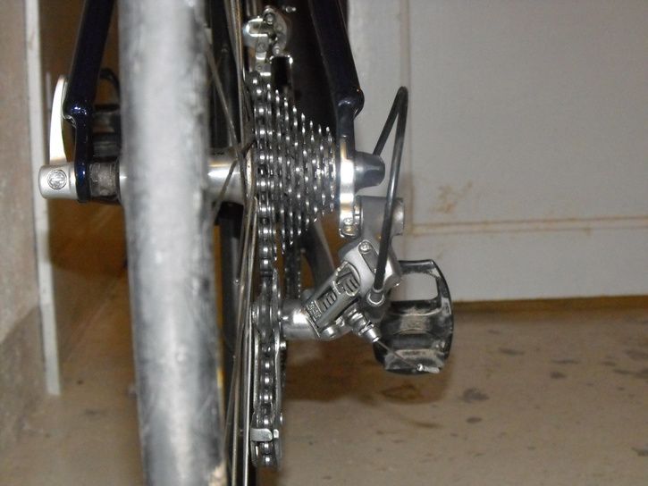

Kan du ta en bild rakt bakifrån?
Som det ser ut nu så verkar själva bakväxeln mer böjd/vriden än växelörat = i värsta fall dyrare att fixa.

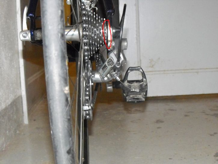

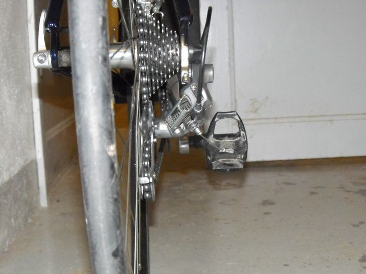

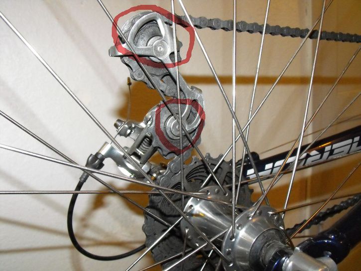

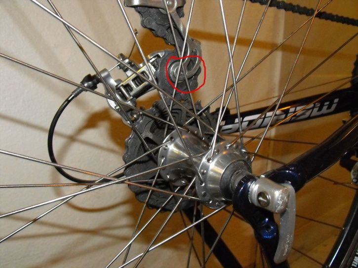

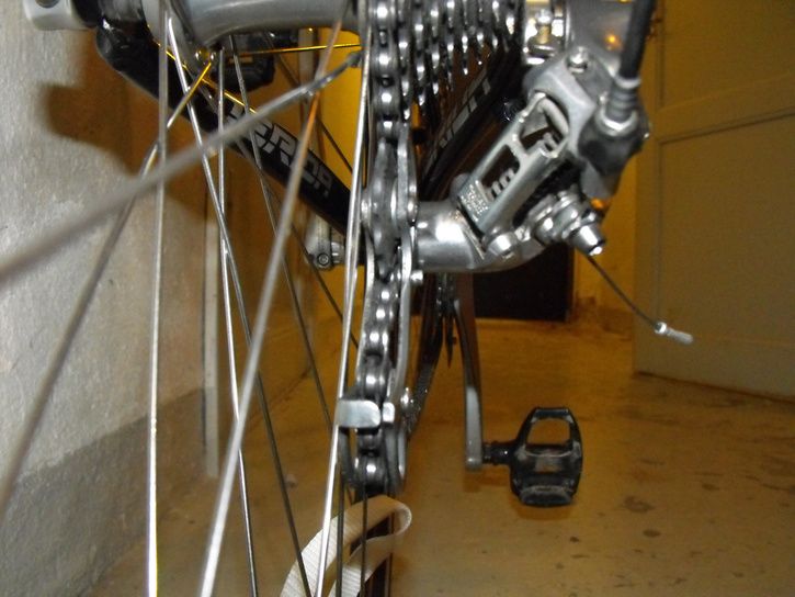

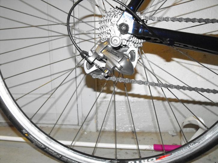

här är bilder på växeln de röda ringarna markerar var den tar i

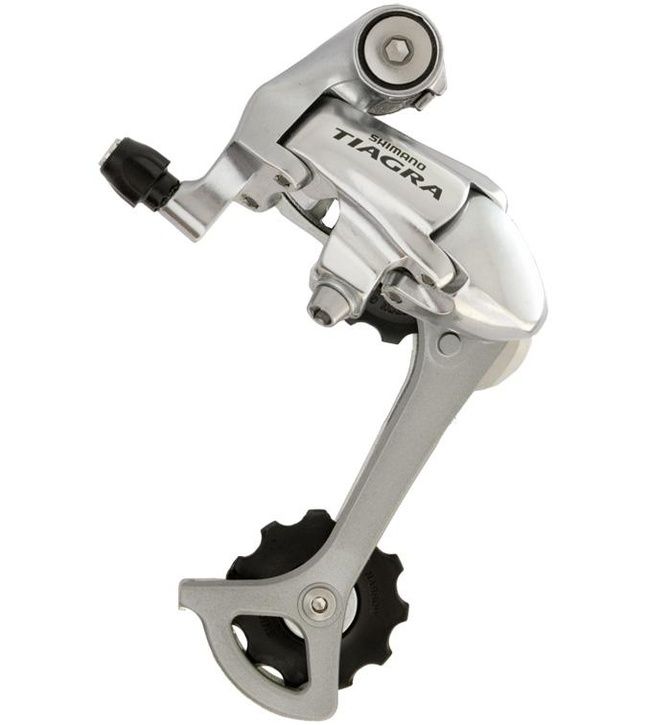

Denna tiagra bakväxel hittade jag på CRC men det var den enda också.
nåja fler bilder på hur den ser ut går nog inte tas dessa borde illustrera trasig eller ej, jag röstar trasig..men har ju haf fel förut

Du måste ta en bild rakt bakifrån som får med växelörat också.
DVS som bild två i förra inlägget fast högre upp.
Ta gärna en bakifrån rakt i linje med själva korgen (det du rödmarkerat) också.
Växeln du länkat in från shopen kommer passa men har onödigt lång korg. Det gör att den möjligen skramlar lite mer.

På bilden ovanför tiagra-växeln ser man ju att du kan få ned växeln om du drar i wiren. Växlar den alltså inte om du använder handtaget?

problemet är enkelt jävligt enkelt den övre av de 2 kuggar på växel armen "cage" den övre av de strax nedanför den tar armen i ekrarna enklet eller?

evo skrev:
> Jag lägger min röst på böjt växelöra.
+1. Jag menar, hur svårt kan det vara ? Det kan ju min blinda och döda mormor se.
Växelörat är ej parallellt med minsta kuggen bak. Den skall vara exakt parallell.

Min Merida Road Lite 903
tack grabbar nu har jag förstått det,speciellt nu när jag ser på bilden, så ser man ju att växelörat är böjt.
Jag ber till nånting, att det bara är växelörat och inget annat för det vore ju kanon om det var nåt så enkelt
