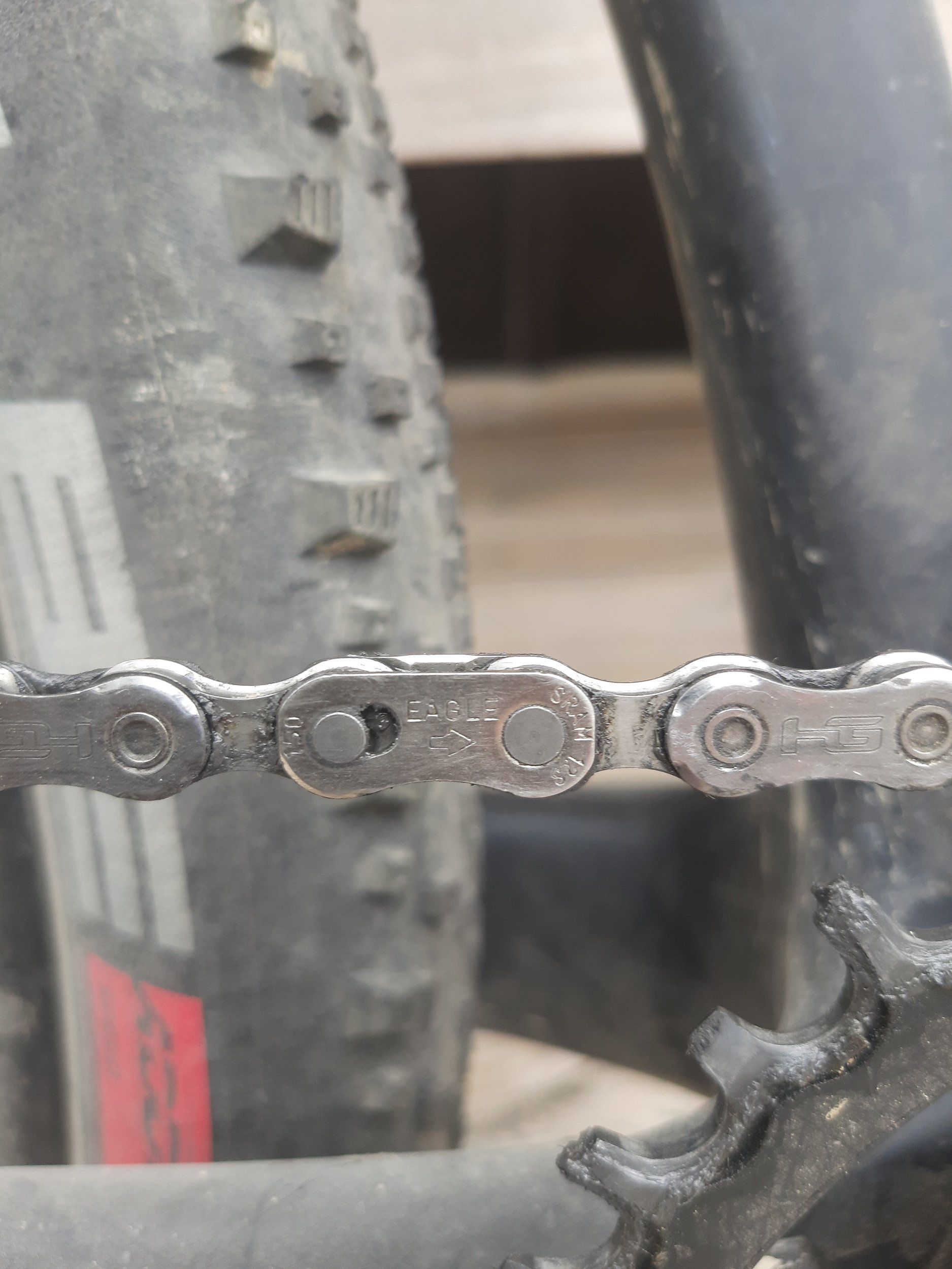

Hej!
Är der något som varit med om att kedjan "klibbar" fast på framdrevet precis vid kedjelåset.
Vore tacksam för ev. Lösningar på problemet.

Jag hade samma problem på min MTB efter att jag bytte till ny framklinga. Jag bytte kedjelåset mot ett annat och då funkade det.
MTB 12 SPD KEDJA "klibbar" vid kedjelåset
Om det är väldigt lite den "fastnar" så tror jag det löser sig med lite cykling. Jag hade i alla fall ett N/W-drev (Rotor) där de breda kuggarna var liiiiite för breda så kedjan inte riktigt ville trilla ner i botten när man snurrade utan belastning och "fastnade" som ditt med belastning, men efter några mil så märktes inget längre. Fast om du har ett annat kedjelås så är det såklart enklare att börja med att byta det.

Nej, inte för shimano iaf.
Så här ser shimano 12s ut. Du har 12s klinga för andra drivlinor än shimano. Bara att låta snabblåset/klingan slitas ut eller köpa srams snabblås som andra i tråden påpekat.

Ah tack :) ska prova med sram kedjelås för kedjan ligger bra i övrigt.
Annars beställer jag de du länkade.

Vilket sram kedjelås rekommenderas? Flat top, powerlock eller rainbow? Kanske inte ens skillnad vad vet jag.

Jag brukar använda ett kedjelås för en aning bredare kedja. Alltså 12delsd kedja får 11delat lås. Enklare att få dit. Minimerar risken att kedjelåset strular öht.

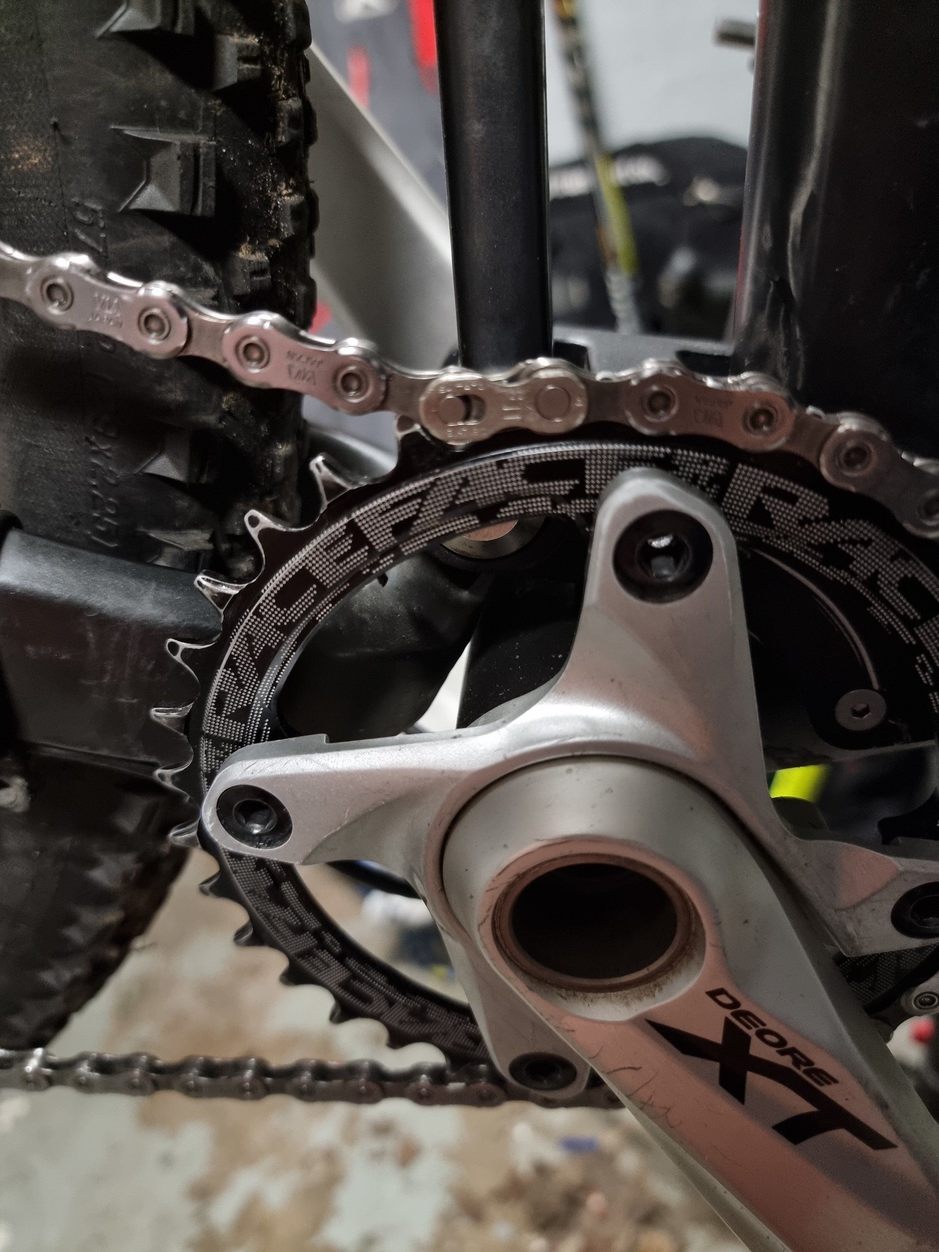

Vilket kedjelås körde du på? Hade du raceface drev fram med?
Så knasigt att det kan va kedjelåset när resterande del av kedjan är tip top.
Tack för råd och tips hörri! Ska prova.
Kedjan är en shimano SLX 12sp ocv drevet ett 38-kuggars Leonardi racing gecko cx 38t.
