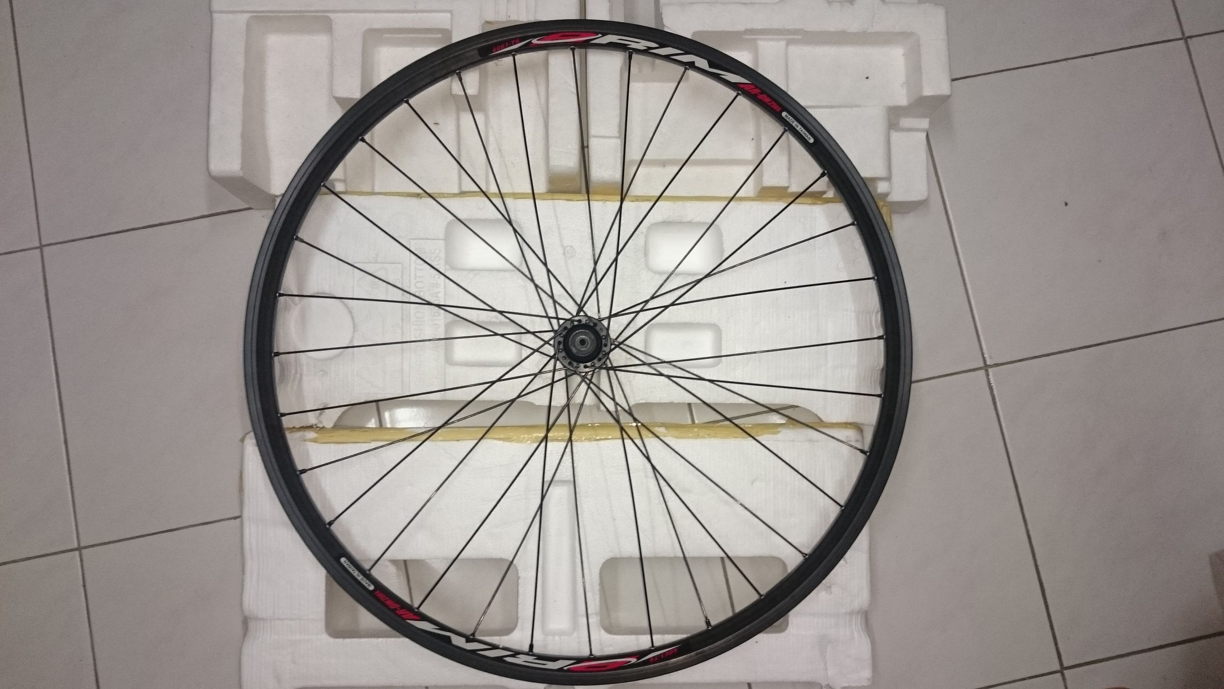

allt går ju men inget du vill göra. men kul att tänka på faktiskt. vissa andra kombos är tänkbara men knappast 32 ekrar på ett 36 hjul. om du inte går ner till 24 ekrar.
i ett hjul är det fyra typer av ekrar; höger-vänster och ledande-bakåtgående. i ett 36-hjul alltså 9 ekrar av varje sort, i ett 32-hjul 8.
det betyder att i ett 36-hjul kan du hoppa var tredje av varje sorts eker och få till det harmoniskt och jämnt med 24 ekrar, och för all del 12.
i ett 32-hjul kan du hoppa var fjärde av varje sort och få till 24 på samma vis.
men nu ville du väl använda alla 32 hålen i fälgen och har de facto 4 hål över i navet. nu är det så bra att i navet finns bara två typer av hål; höger och vänster, du kan alltså hoppa förskutet 90 gr två motsatta ekerhål på varje sida.
så det du föreslår funkar och kan göras med jämn ekerspänning. det blir däremot ett mindre helvete räkna ut ekerlängderna.

Går det att bygga ett hjul med 36 håls nav och 32 håls fälg?

som sagt; det är närmast ekerlängderna som tål att tänka på.
om du räknar som vore det ett 36-nav uppstår ett längdöverskott efterhand som man närmar sig det överhoppade hålet på navet. det bör röra sig om som mest halva avståndet mellan två av hålen i navet, alltså säg 4mm. går ju att leva med på dubbelbottnad fälg men inte enkelbottnad.
om man inte önskar beställa ett sortiment av ekerlängder kan man föreslå att selektivt använda brickor. inte för att täcka hela längdskillnaden, men delar av den. säg välja mellan noll, en, eller två brickor.
