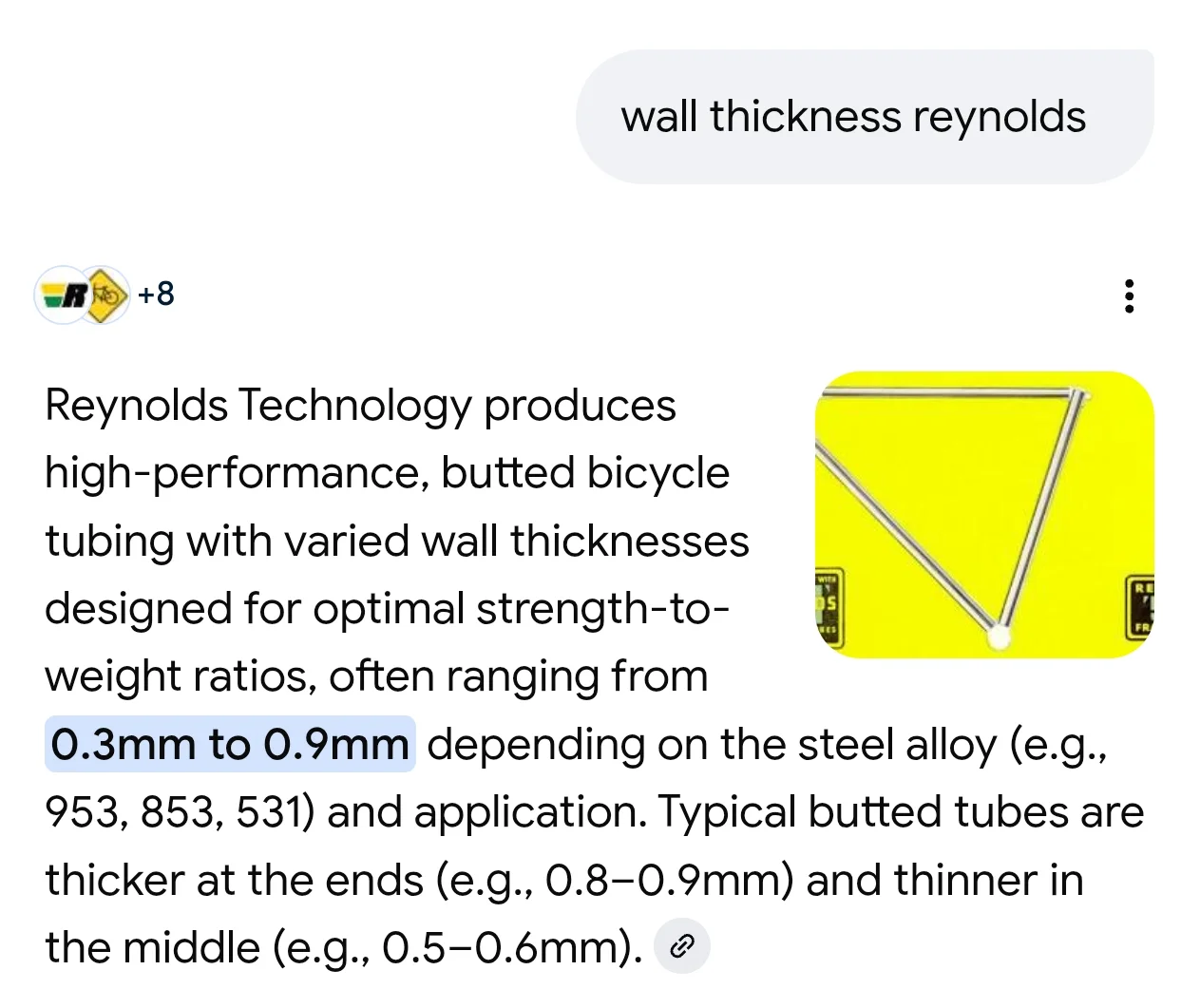

Upptäckte att det står på Skeppshults sida att deras stålgravel har "höghållfast och tunnväggigt stål". Innebär inte det att rören är reducerade? Skulle kunna vara en förklaring till den relativt låga vikten. Tycker verkligen inte att 10,7 kg är mycket för en stålhoj, min kinagravel i aluminium väger lika mycket.
Ny stålgravel från Skeppshult

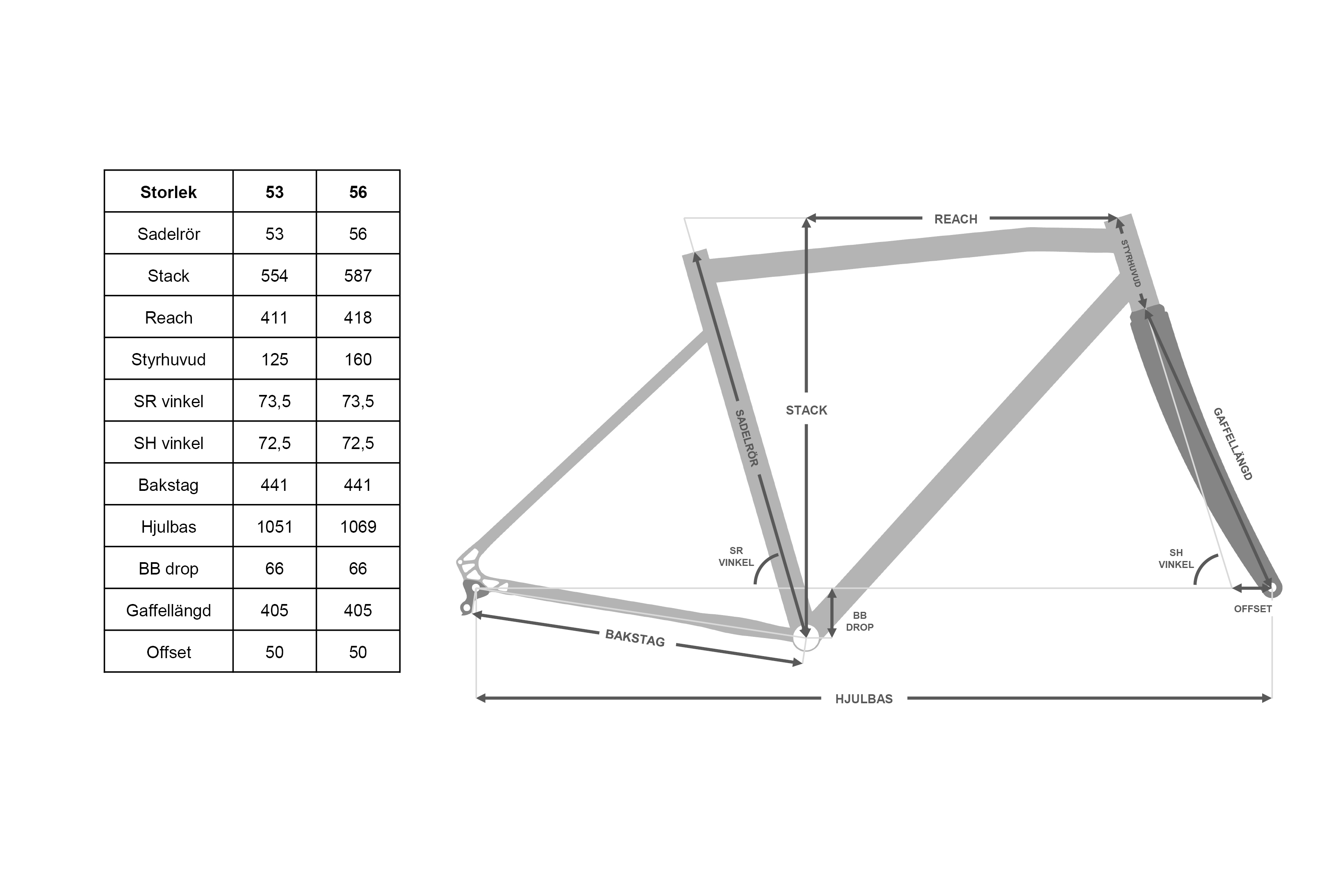

Det ska finnas specat att det är 1mm oreducerat.
Det verkar vara en befintlig herrcykelram i två storlekar utan geotabell som de satt gravelkomponenter på.
Har du någon annan information eller vad far du efter?
Men nu finns det en enkel geotabell på hemsidan bland cykelbilderna
och den gör ju inte suget större
Men jmf gärna själva med motsv för den ovan länkade Cervélo Áspero

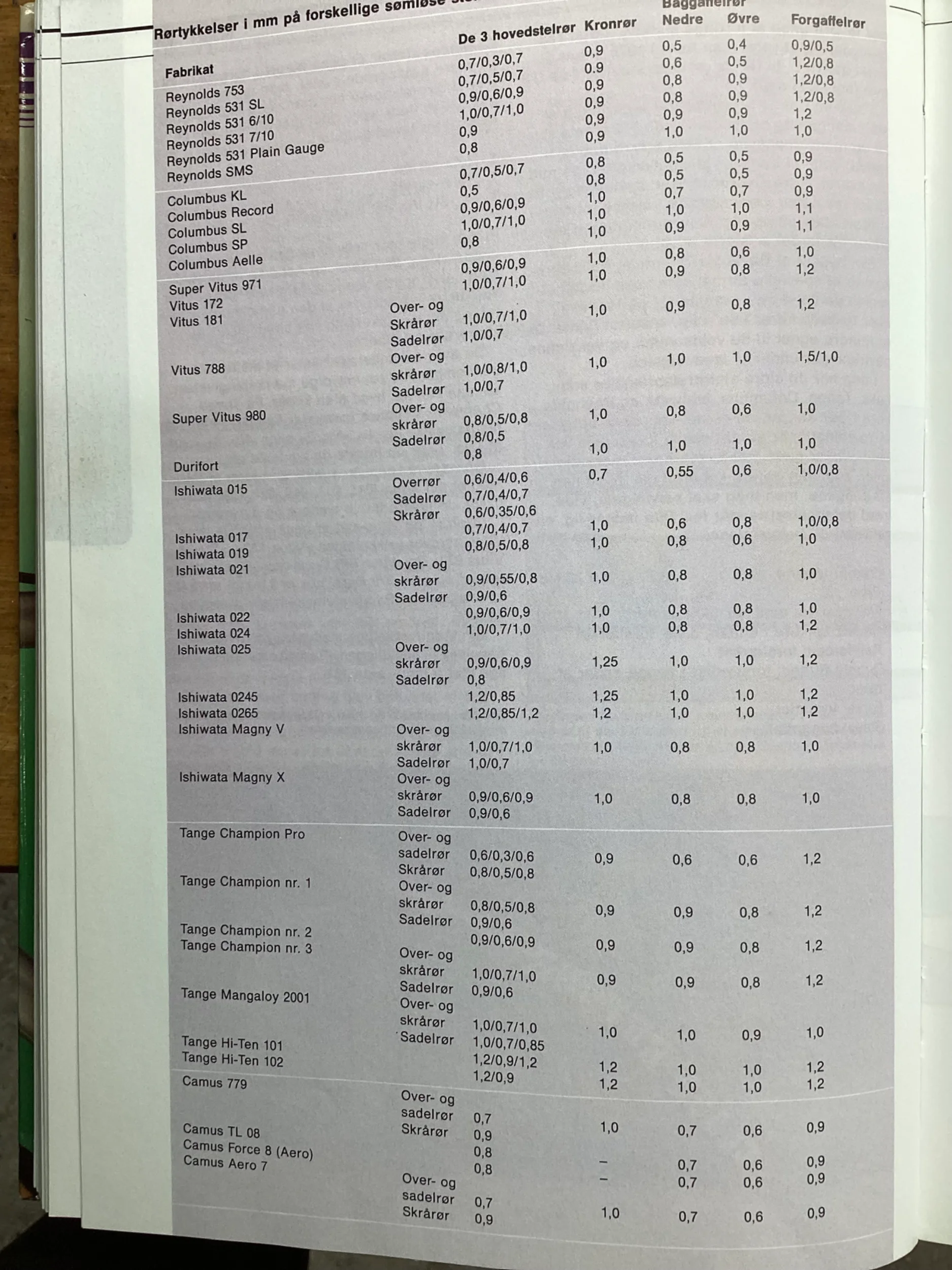

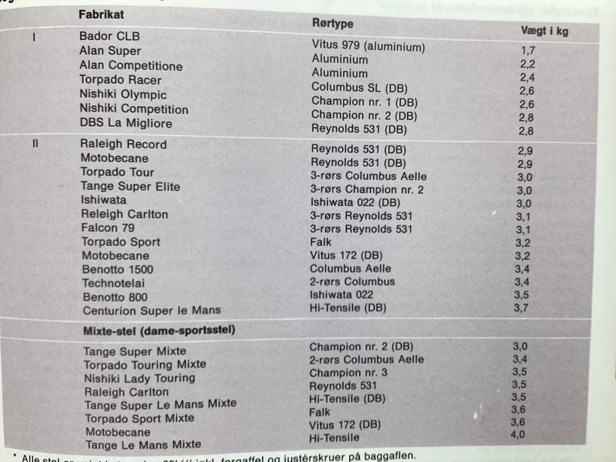

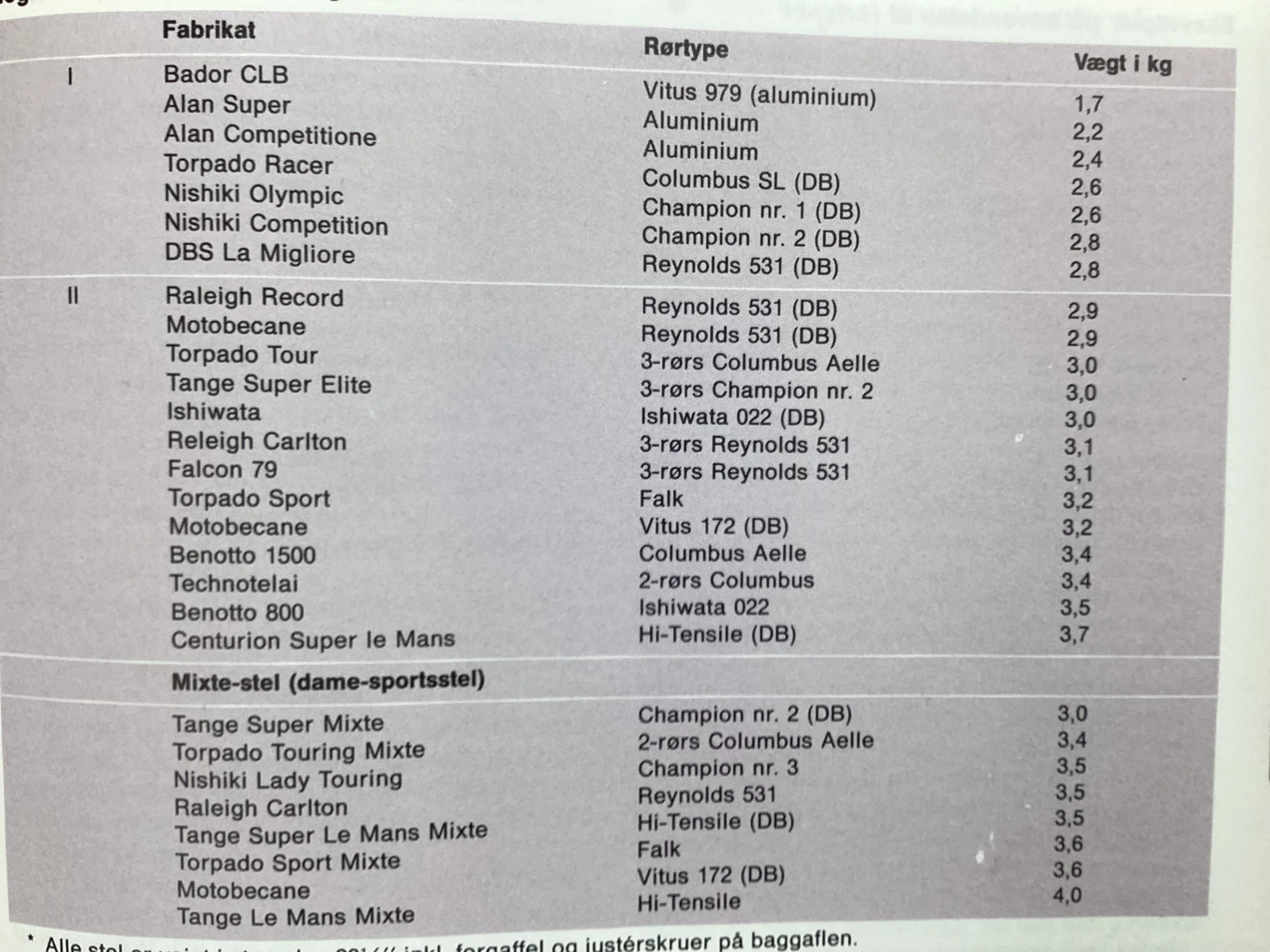

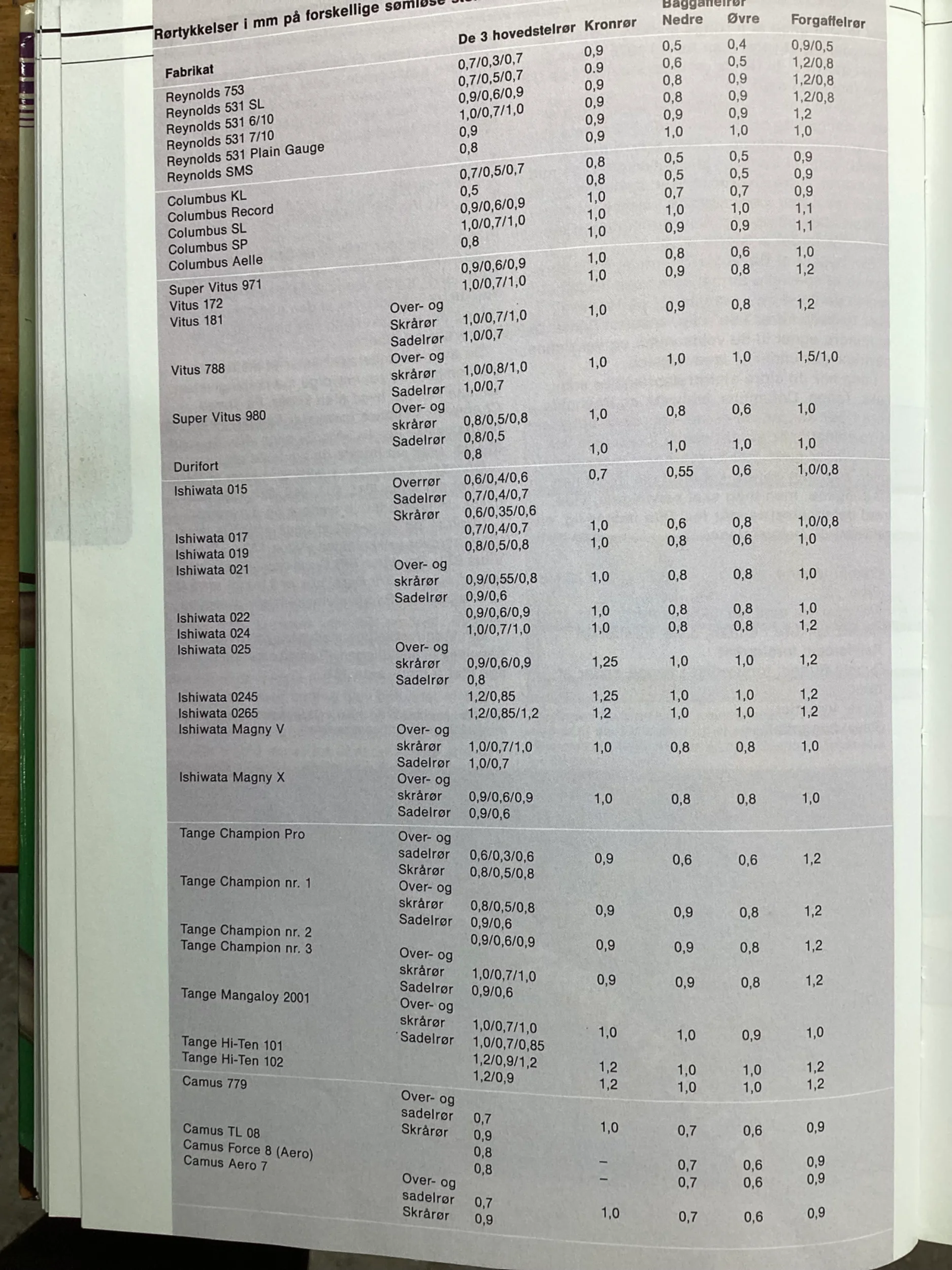

För alla ni med nyvaknat intresse för stålrör kommer här en förteckning över de för sin tid (~1980) vanligaste ”finrör” samt även några exempel på ramvikt inkl framgaffel.
Ur danska ”Politikens Store Cykelbog”
En del rörtillverkare har gått hädan medan andra känns igen även idag.

Slutsatsen blir att stålramar duger bäst som ögongodis. Skall dom användas till något är väl bojsänken en lämplig applikation. ;)

Slutsatsen är väl att stålramar är både lätta, hållfasta och klassiska? Samt kan repareras och rätas ut på ett sätt som andra rammaterial inte kan? Sportplast är ju bra då det är lätt, styvt och kan formas till exakt de former man vill, aluminium är ganska lätt och betydligt billigare än sportplast, titan både lätt, hållbart och oxiderar inte samt kan 3D-printas för att uppnå aerodynamiska former etc. etc. Alla material har sina positiva egenskaper! 💚💜💛

Oh, nostalgi att se första racern, Nishiki Olympic, så högt upp!

Man kan utläsa att det skiljer ca 5 hg mellan en ram med oreducerade och dubbelreducerade rör. Det skiljer ytterligare 5 hg mellan CrMo och HiTen. Visserligen inklusive en stålgaffel.
Då kan man dra slutsatsen att Skeppshultscykeln, allt annat lika hade kunnat vara kanske 7-8 hg lättare med finstål. Sen är ju ramen inte anpassad till bockstyre utan är några cm för lång. Jag kan tycka att det känns konstigt att smacka på relativt fina delar på en tung ram som inte är geometriskt anpassad för uppgiften.

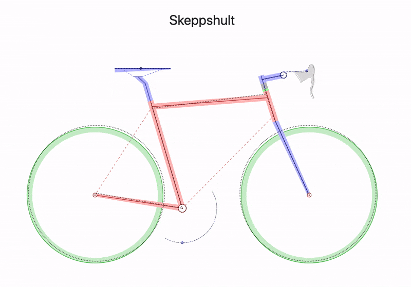

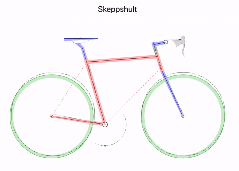

tråden behöver att @AlfaAlfa vaknar så vi kan få en mockup på hur en riktig skeppshult-grusvägscykel borde se ut.
rando-stil, horisontellt överrör, entums styrrör, stålgaffel med böjda ändar, låånga skärmar, 60 mm schwalbe g-one speed pro märkta "trelleborg" i stora lysande bokstäver, en rejäl lykta på framskärmen, ramväska i bävernylon.
knappade in lite siffror. om en får tro geotabellerna får en ha 1 cm kortare stam på skeppshult i storlek 56 och ett par spacers till under stammen för att få styret på samma plats i förhållande till vevpartiet som på specialized diverge i storlek 56. sen får en putta fram sadeln några millimeter på skeppshult för att få samma position. största skillnaden tycker jag verkar vara att specialized har lägre vevparti och lite kortare kedjestag.
(med reservation för att sättet jag får ihop specialized geo på är att headtube length inte inkluderar future shocken, men att stack inkluderar den)
på canyon grizl i storlek large är sittpositionen nästan samma som skeppshult i storlek 56 med ett par spacers under stammen men samma stamlängd, men grizl har också lite lägre vevparti och kortare kedjestag.
