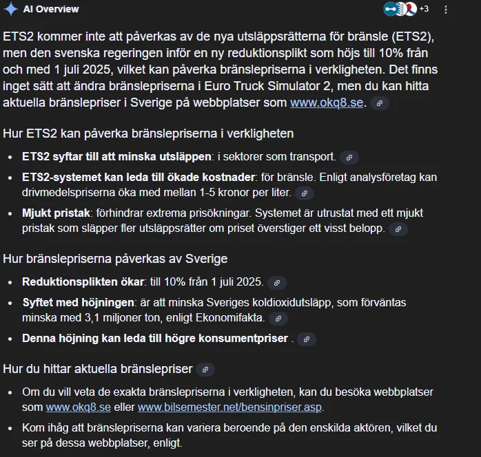

Är det inte det här som ETS2 (googla "ets2 bränslepriser" ) ska motverka? Det är ju en upprampad skatt/avgift på bensin/diesel via utsläppsrätter som kommer börja påverka priser från 2027?

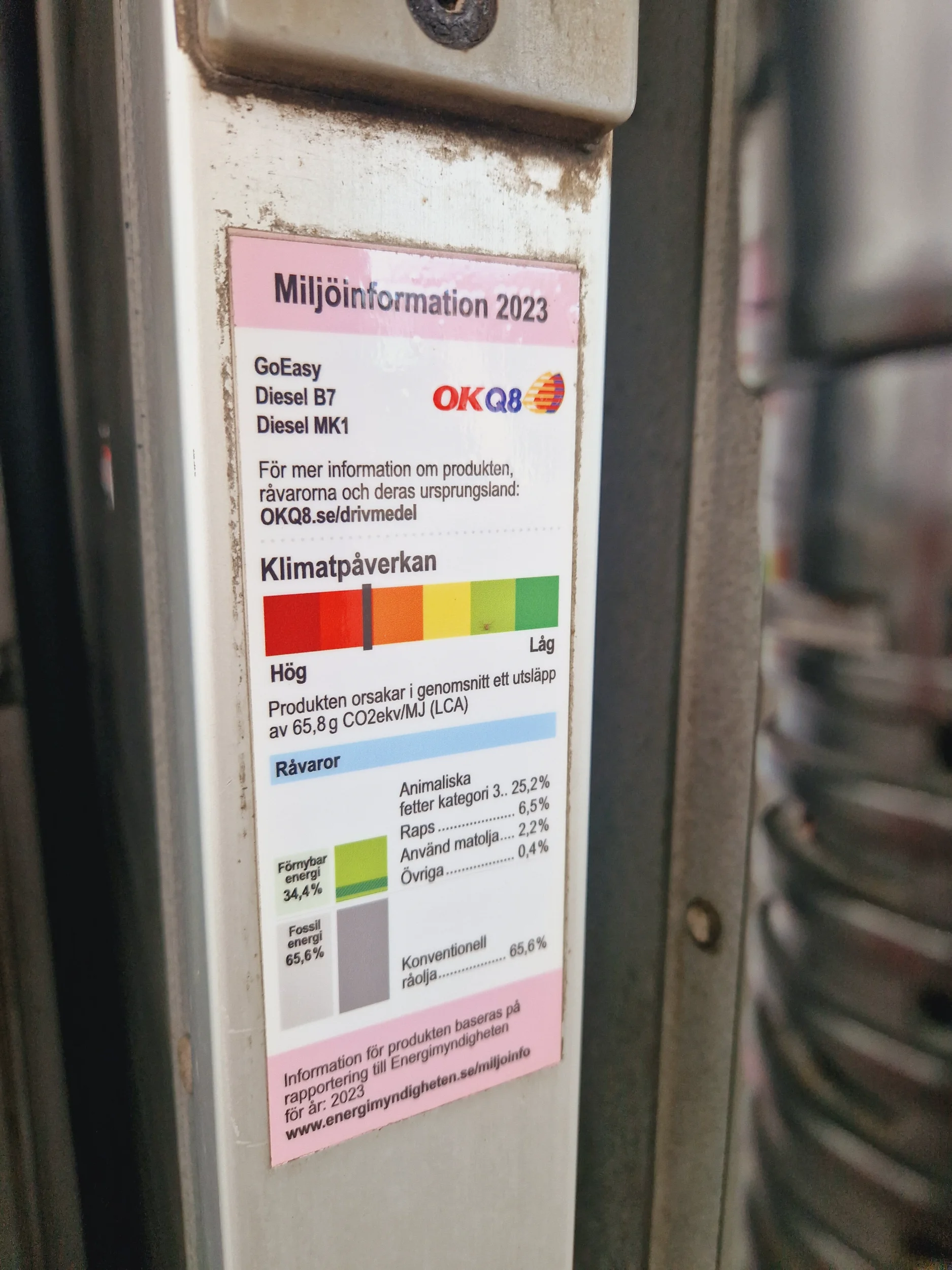

Apropå bränslen... Är det nån som kan förklara hur i helskotta diesel "B7" kan bestå av 34% förnybart innehåll??? Hela grejen med "B7" är väl max 7% inblandning av ickefossila ämnen? Inte ens om man räknar bort de animaliska fetterna (vilket jag antar innebär HVO) så blir det <7% FAME/RME.
Edit: För övrigt är det rätt tragikomiskt att när man som jag kör på HVO100 så blir man mer sugen på att gå över till fuldiesel när fossilpriserna går upp, eftersom även HVO-priset följer med och då plötsligt börjar bli mindre rimligt. Suck.

Japp, men HVO har för låg densitet för att uppfylla dieselnormen. Det är därför inte alla tillverkare vågar godkänna att man kör det i sin dieselbil, även om det av allt att döma är bättre än fossildiesel för motorn.

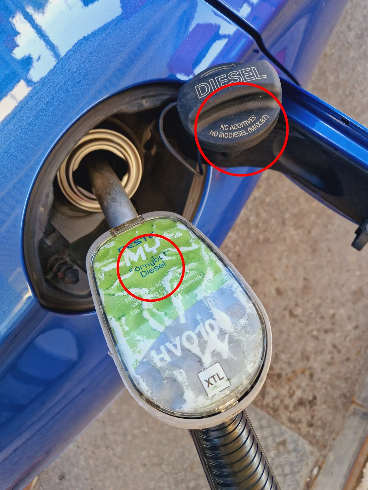

Då undrar man hur OK/Q8 kan komma undan med att kalla detta för "B7". På mitt tanklock står till exempel "No biodiesel, max B7!". Att jag sen personligen skiter i det och kör 100% biodiesel är en annan femma. Men det luktar ju falsk marknadsföring att kalla nåt som inte är B7 för just B7. Eller?
Edit: Det är också lite märkligt om de blandar i massa HVO utan att berätta det, eftersom det är dyrare än fossildiesel.

Fast biodiesel är inte XTL som du tankar på bilden. Hundra procent biodiesel heter B100.

Nej.
B7 MK1 får innehålla max 7% RME. Men HVO får blandas i en sådan mängd att den slutliga blandingen uppfyller standarden för diesel.

Ah, tackar. Där har vi svaret. Då återstår frågan varför de blandar i HVO när det är dyrare, utan att skryta om det i produktbeskrivningen. :unsure:

Absolut, det har jag full koll på. Jag bara menar att XTL också är "biodiesel".
Den benämningen blir dock lite fel när man talar om XTL då biodiesel är en annan sak. Kanske bättre att prata om icke fossilt ursprung?
I USA går HVO100 som vanlig diesel, dvs ingen separat märkning från vanlig diesel. Då borde det väl vara lugnt att i USA tanka HVO100 i vilken dieselmotor som helst (även de som inte är godkända i Europa för HVO100)?
Som jag förstått det så används inte densitet i bedömningen när man i USA klassificerar diesel-sorter.

Ah, tackar. Där har vi svaret. Då återstår frågan varför de blandar i HVO när det är dyrare, utan att skryta om det i produktbeskrivningen. :unsure:.
Anledningen är att dom ska få ner sina utsläpp.
Men varför dom inte skryter med det vet jag inte, kanske är oroliga att dom ska skrämma bort kunder som minsann inte vill ha något annat än så mycket dinosaurier som möjligt i tanken.
Om nån har hittat på att biodiesel måste vara nåt särskilt så måste jag ifrågasätta dennas kompetens. Bio betyder ju bara biologiskt, och diesel betyder att det är bränsle för förbränningsmotorer med diesel-cykel. Det bör rimligen kunna vara exakt vad som helst som du kan driva en dieselmotor med, som har biologiskt ursprung. Eller hur? Oavsett finns ju begreppen HVO, FAME och RME (samt troligen en bunt till) om man vill specifiera närmare.
Edit: Jag har bara ögnat dieselnormen, men det är som sagt bara densiteten hos HVO som faller utanför (inte jättelite dock). Gissningsvis gör man om definitionen rätt snart så det blir sluttjafsat. Har inte hittat några som helst bevis nånstans på att HVO skulle vara annat än bättre för vilken dieselmotor som helst. (y)

Bästa är att kolla på bokstavs- och sifferkombinationerna. Mk1, XTL, B7 och B100. Så man inte tankar B100 när man tänkt att tanka XTL och tänkt ”bio” som ”bio”.
Håller med om att XTL fungerar fint.
Visa bilaga 791296

finns olika typer utav diesel bränslen . en hel hög faktiskt å när åkerierna får in kunder som vill kämpa för miljön så blir oftast HVO ett bättre alternativ , visst det känns varje gång det tankas men men .
Jodå, jag vet. Det är dock lite oklart exakt vad "B7" får innehålla. Jag trodde det var max 7% ickefossilt, men tydligen inte.
Förresten tankade jag Preems HVO-soppa senast och jag tror fasen motorn går ännu lite mjukare på det än OK/Q8's HVO (inte samma leverantör och inte exakt samma komposition). Synd att det är så dyrt att man funderar på att gå tillbaka till fossilt bara. Märklig miljöpolitik måste man säga.
