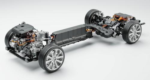

Men, batteriet sitter ju under bilen...
Sitter det verkligen under bilen, och inte snarare i botten av bilen men inuti karossen? Det sistnämnda skulle kunna förklara att man kanske behöver lasta i det uppifrån, innan inredningen kommer på plats.
Ganska säker på att utrymmet där andra bilar har fack mellan framsätena används till batteriet, bland annat. Men hur det skulle funka på V60 utan lucka men kräva lucka på XC60 förstår jag fortfarande inte.
Kan det inte vara så enkelt att respektive kaross är utvecklad för olika drivsystem från början? Alltså förbränningsmotor/batteri. Sen har man anpassat den ena till batteri efter bästa förmåga.
Eller så är dörrarna större på den ena så det funkar där. Eller nån annan form på batteriet av nån okänd anledning.
Samma plattform, utvecklad gemensamt, rimligen för samma drivlinor.
Samma batteri. Eller åtminstone samma spec utåt på batteriet, de kan ju ha hittat på något som gör att det inte är identiska batterier, men det sitter nog långt inne.
Batteriet sitter i kardantunneln, det svarta paketet i mitten. Sen hur och när i processen det monteras, no clue

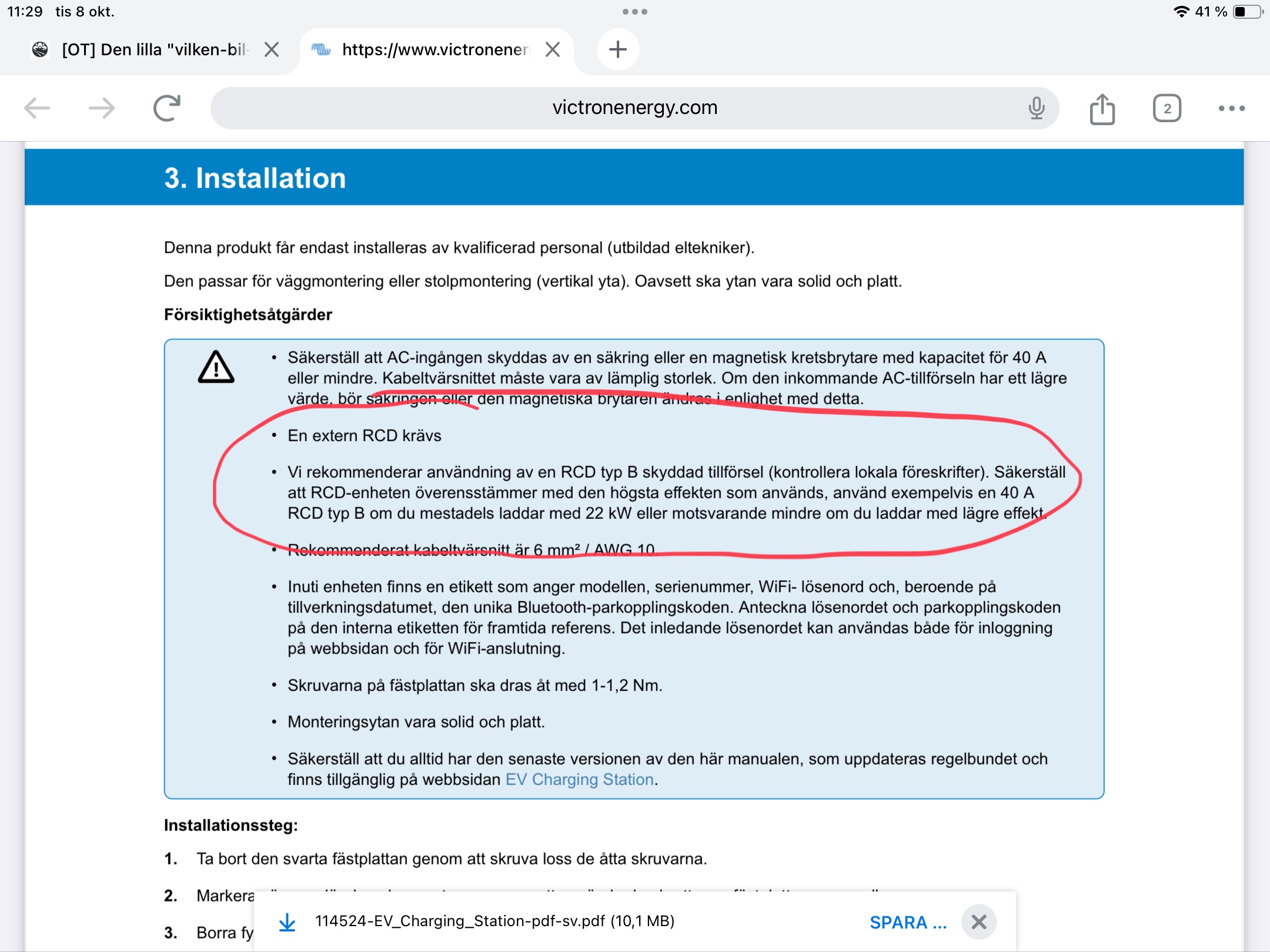

För att det är en typ A och man behöver en typ B alternativt en laddare som har en typ B i sig eller en laddare som har övervakning/detektering av DC-felströmmar.
Dina säkringar är 16A så 25A räcker på JFB. Nu ser jag inte alla men man bygger normalt sätt från vänster.
Där emot ser det inte ut som du har allpolig brytning på ditt 3fas-uttag, det rekommenderas. Det är det enda en dvärgbrytare gör bättre än en diazed.
Om det står följande i instruktionsboken för en ev-laddare: "Vi rekommenderar användning av en RCD typ B skyddad tillförsel (kontrollera lokala föreskrifter)." betyder det att det även går bra med typ A, eller skall man läsa "rekommenderar" som "skall"?
Gillar modellen som jag tittar på, men om den kräver ett byte från A till B så är den inte aktuell längre.

Det var väl själva ursprungsfrågan i inlägg #3,891, betyder ”rekommenderar” just rekommenderar, eller är det ett skall-krav?
Läs gärna Elsäkerhetsverkets artikel ovan. Skall.
Och gå vidare till föreskrifterna om du inte är nöjd
Edit, dagens föreskrifter anger mycket få skall. Du får göra avvikelser om du kan garantera och dokumentera ett likvärdigt skydd.
Det är inte jag som undrar.
Men om det nu betyder ”skall” är det ju extremt otydligt att skriva ”vi rekommenderar”. Isf ska det ju stå att en typ B skall användas.
Nä, som sagt, du får skydda alternativt om du klarar av det. Alltså rekommenderas.
Lite som medicin som påverkar omdöme och framfärd med bil, du avgör själv. Men åker dit om beslutet var fel.

I en artikelbeskrivning för en typ B-JFB: "Jordfelsbrytare av TYP B är sedan 2017 ett lagkrav vid laddning av elbilar och i solcellsanläggningar."
- om den inte är inbyggd i laddare vilket, såvitt jag vet, den är i de flesta laddare på marknaden. Teslas har (hade) det inte och uppenbart inte heller den du tittat på.
Men det kan ju vara värt att kolla innan köp. JFB typ B är ganska dyra och installationskostnad tillkommer.
Ja, innebär det att jag skall byta JFB samtidigt, då skjuter jag det på framtiden eller väljer en annan modell som klarar sig med A.

Boxarna har väl nästan alltid inbyggt RDC-skydd numera så att det räcker med JFB typ A. Sen är det ju flera som har även JFB inbyggt.

Det var därför jag undrade vad det var för box. Det står ju där att extern RDC behövs så du åker på JFB, kika vidare.
