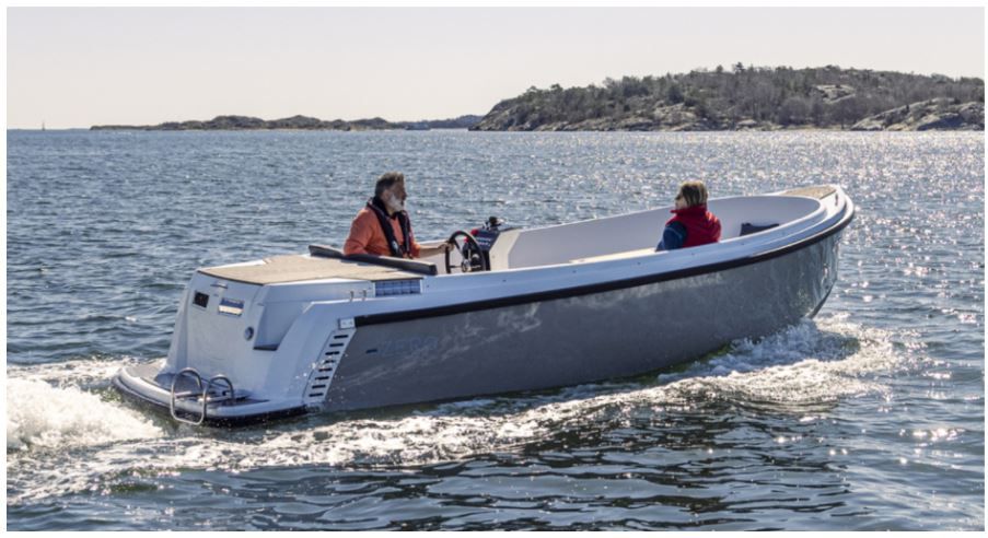

Som sagt är den typiska planande båten knappast ett alternativ för eldrift just nu. Bärplan eller (långsamt) deplacementsskrov är nog modellen
Bella Zero 6.3 verkar vara ett exempel på den senare kategorin. Maxhastighet 14 knop men minimal räckvidd i den farten. Räckvidd ca 16 M i 5 knop. Batteriet är på 160 kg och 26 kWh (162 Wh/kg)
Synd att den ser ut som ett badkar :)

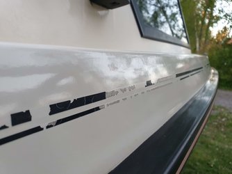

Har en detalj på båten som måste målas om, har penslat den med gelcoatfärg, men var svårt att få den släta fina ytan med en pensel. Går det att sprutmåla gelcoat eller är den för tjock och seg för en färgspruta?
Konvalj
[OT] Happys båtforum
Om du målar med pensel behöver du topcoat och inte gelcoat. Topcoat kan du göra själv med paraffin och gelcoat.
Du kan måla tjockt med topcoat och slipa och polera för att få en fin yta, men gel/topcoat är ganska tradigt att slipa. Eller så kan du använda toplac, som är mer som vanlig färg. Se bara till att färgen är för under vattenlinjen om det är där du ska måla.
Belse
Det är Biltemas tvåkomponent gelcoatfärg, och det är över vattenlinjen, en aluminiumplåt som sitter som lock över motorrumsventilationsutblåset. Vad för paraffin ska man blanda med för att få en topcoat, och blir den mer lättutflytande med paraffin i?

Gelcoat härdar inte i kontakt med syre. I en form kan man använda gelcoat för att gelcoat en hamnar mellan form och glasfiber/kolfiber och därför inte blir utsatt för syret i luften.
Ska man lägga på gelcoat när det inte är formgjutning så har man i parrafin som lägger sig som en barriär mot syret och då kallas det topcoat
Påverkar inte viskositet en nämnvärt
Bör ju finnas på Biltema det med :)
Belse
Ja, hittade en paraffinflaskapå Biltema som ska blandas i gelcoaten, men det som jag redan har provat att måla verkar då ha härdat utan paraffin iblandat...
knaper
Ytlagret kanske inte härdar och kan kanske i teorin samla på sig smuts och missfärga lättare. Kanske kan du stryka över lite paraffin så härdar ytlagret också?
Disclaimer: Metod hämtad från helt annan bransch.
Belse
Stod på burken att man skulle täcka över det målade med gladpack, nu har jag fått förklaringen till varför, men känns då härdat ändå tycker jag, men kan ju täcka över med plast över natten som backup...
Konvalj
Om ytan är hård och inte går att repa med naglarna så har det antagligen härdat. Det som händer när man använder gelcoat utan paraffin är att ytan förblir lite klibbig. Om det inte härdat på ett par dagar så kommer det antagligen inte göra det, och då måste du få bort den ohärdade innan du kan måla på ny. Ohärdad gelcoat kan man (hjälpligt) mjuka upp med aceton.
Hur som helst så tycker jag du ska använda toplac om det är ovanför vattenlinjen. Toplac går bra att spruta, men den flyter också ut väldigt bra så med pensel kan man få tillräckligt bra resultat. Om gelcoaten du använde först har härdat kan du slipa den jämn och måla över med toplac.
JojjeM

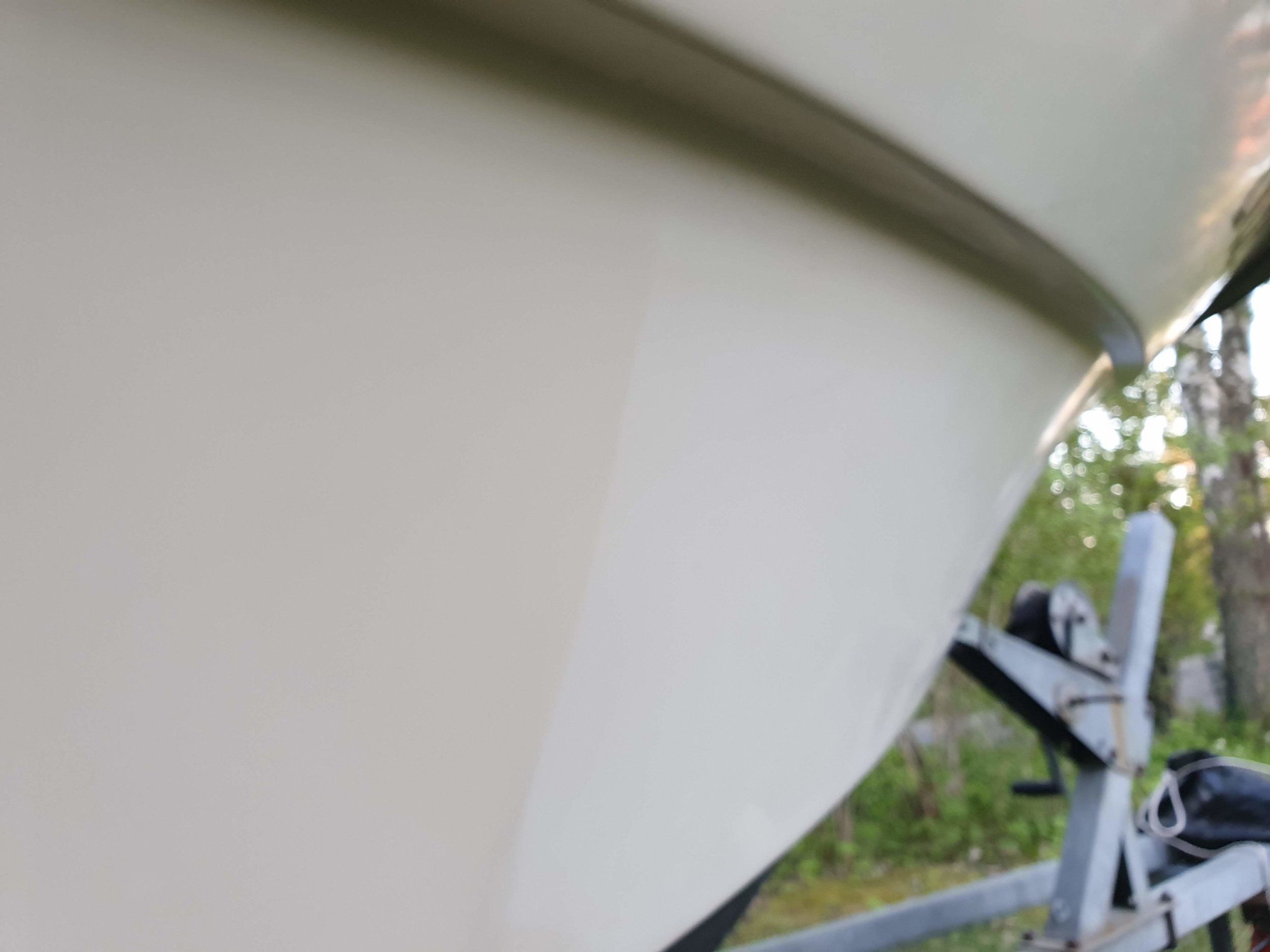

Gick på båten med rubbing och polermaskin och det var ju som trolleri :)
Svårt att få på bild men det blev enorm skillnad.
Ska vaxa ikväll och förhoppningsvis kunna sjösätta i helgen.

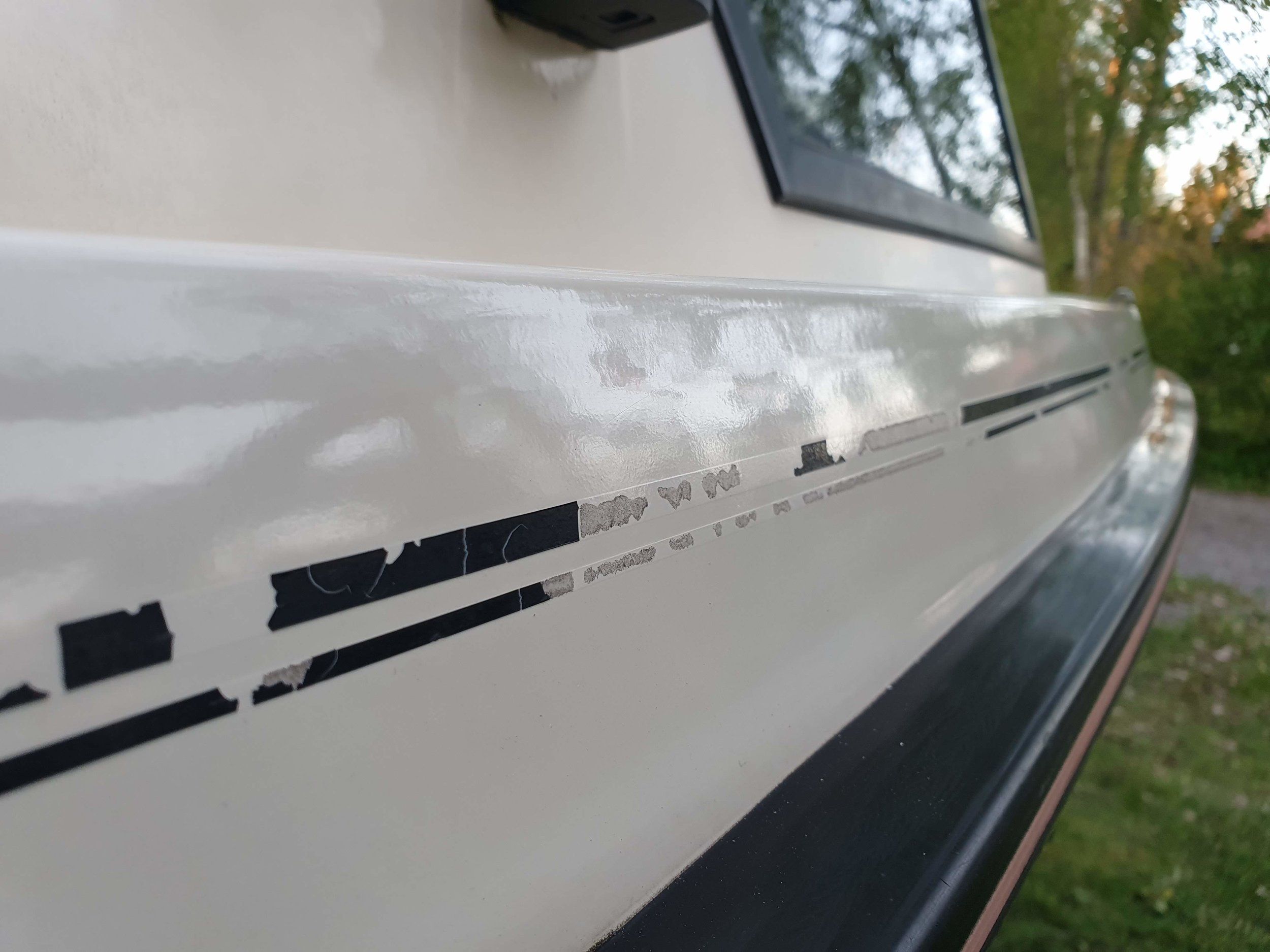

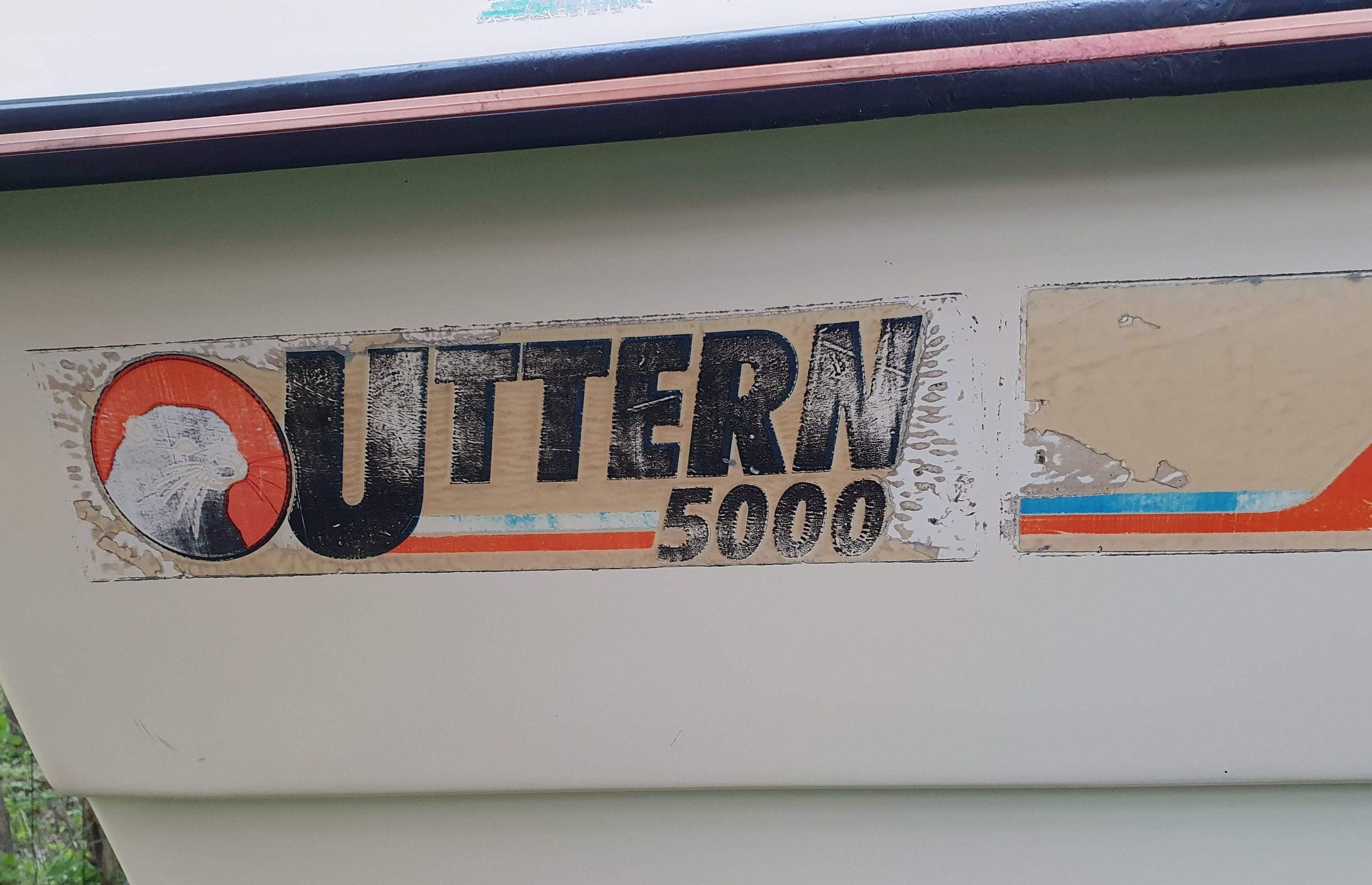

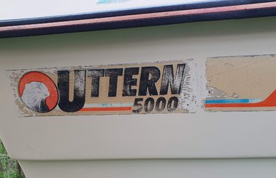

Nu till en ny fråga, När det gick att putsa upp gelcoaten så bra så ser de gamla klibborna verkligen trista ut. Vad är bästa metoden att få bort dem?
/Johan
jomper
Forumpappa
Forumvärd
Jag bangade och lämnade bort båten för tvätt och polering. Den var liksom bortom räddning red an när jag köpte den och det har inte blivit bättre. Nu ser den riktigt hygglig ut.
Värma och skrapa med t.ex. isskrapa hade jag prövat. Det kulle göra mycket för looken att få bort dem.
https://www.dekaltrim.nu/Products?name=Uttern&code=no har lite dekaler som kanske går att pyssla ihop något snyggt av sen! De borde rimligen kunna göra en 500 istället för 560 utan större insats.
