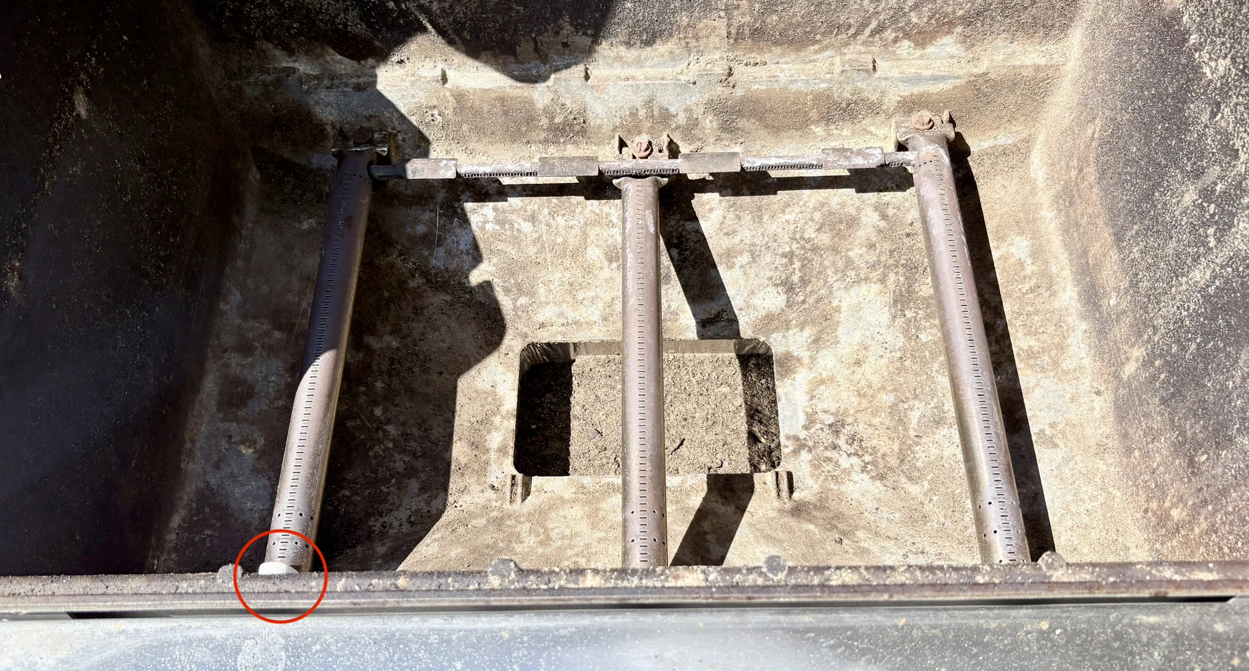

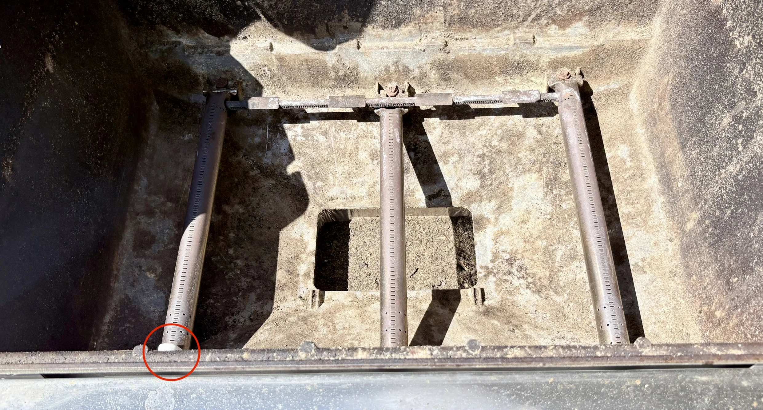

1/2 OT: min snart tre år gamla gasolgrill tänder gaslängan lägst t v mha piezotändaren (inringad). Efterhand som man vrider igång gasen på länga två och tre tänds även dessa.
Eller, så var det i alla fall innan. Numera tar det lång tid för de sista två att tändas alls, till den grad att jag har börjat förvara en braständare vid grillen. Kan någon förklara vad i mekanismen som kärvar?

Visa bilaga 830563
Skulle gissa att fördelningsröret längst bort i bild, har rostat internt och blockerar gasflödet.
Om du försöker tända i nuvarande isärplockat tillstånd borde du kunna se vart det tar stopp?

Gasflödet tror jag funkar bra, de två eftersläntrarna har ju inga problem att fatta eld medelst tillförsel av extern låga.

Jag kanske missförstår, men.
I min uppfattning tänder man på den vänstra brännaren, pilot-lågan vandrar därefter längst med fördelningsröret till den mittre och högra brännaren. Min teori är att pilot-lågan inte tar sig fram till den mittre och högra brännaren.
Det stämmer. Endast vänstra brännaren behöver tändas med piezon, därefter tänds de andra av sig själv efterhand som man vrider på respektives gas.
Då är ju frågan, varför tar sig gasen igenom till de två andra brännarna, men inte pilot-lågan? Det är ju inte mänsklighetens största problem men man vill ju gärna att ens dyra prylar skall funka 100%..

Update: ta bort rost ur hålen (där det gick) med en knappnål (och ta sönder några hål) gjorde susen.

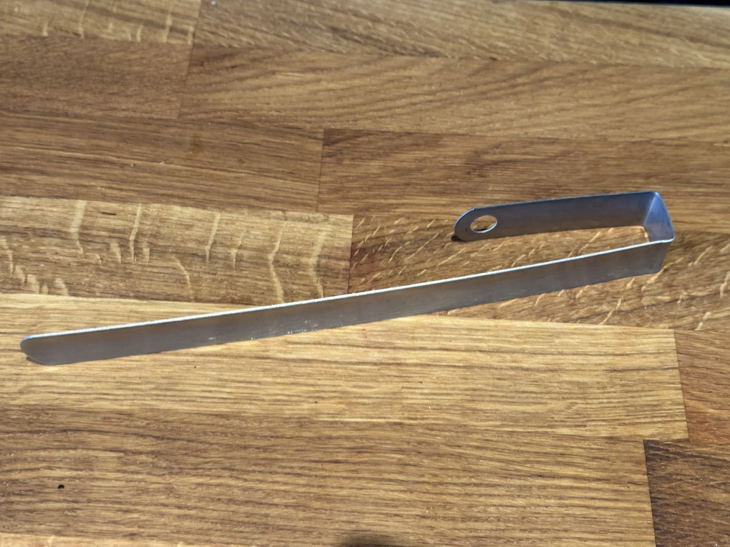

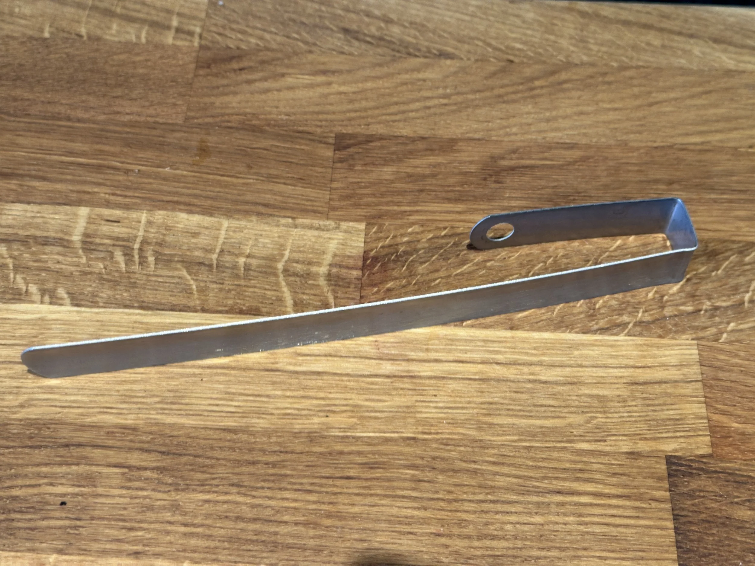

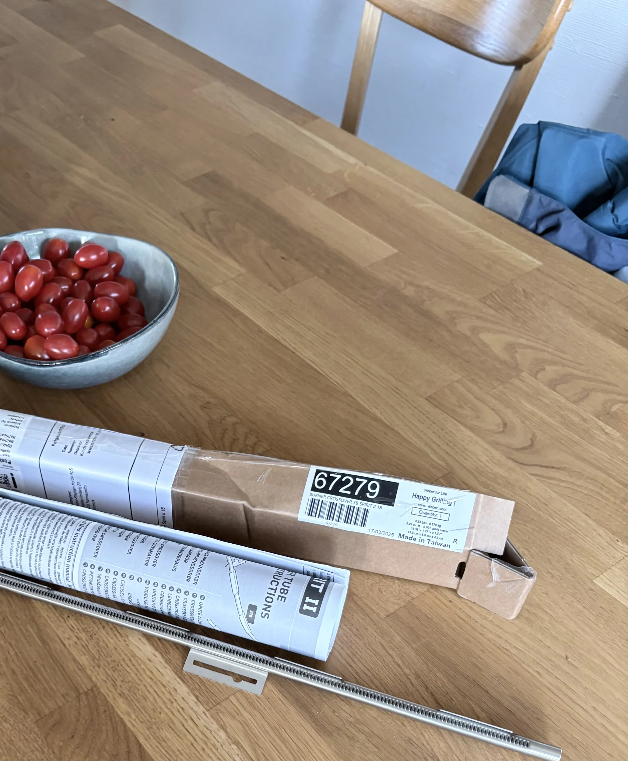

Den här följde med en Weber gasolgrill och syns inte på sprängskissen i manualen. Någon som har en aning om vad det är för något? 23 cm och rundad profil.
