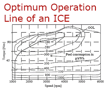

Nu har jag inte läst hela tråden så det kanske blir en upprepning men jag vill gärna bidra med ett favoritdiagram:
mussel.gif ht=301
Ett musseldiagram som visar moment och varvtal och bränsleförbrukning för en typisk ICE, internal combustion engine, en vanlig motor alltså. Tomgång längst nere till vänster och max effekt uppe till höger.
De någorlunda runda områdena som tillsammans ser ut lite som ett musselskal visar bränsleförbrukningen i gram per kilowattimme, 260 g/kWh är alltså det snålaste den här motorn går att köra.
Det finns en linje inritad som är märkt "OOL", optimum pperation line. Den visar vart man ska ligga vid olika effektuttag och generellt så är det max eller nära max momentuttag som gäller. Så här funkar förbränningsmotorer generellt.
För ecodriving (som är ett varumärke, energisnlt körsätt kan man ju också säga) så är det här en av grunderna. Någorlunda rask acceleration för att snabbt komma i ett läge med konstant fart, lågt varv och högt momentuttag. Segdra helt enkelt./J :)

Problemet med ottomotorn är verkningsgraden vid dellast vilket du kan se i Johan44:as diagram ovan. Betänk sedan hur ofta man kör på dellast. För acceleration bör man hålla sig inom varvtalsområdet som ger bäst vridmoment (där motorn är effektivast). Men man ska inte gasa för hårt för då fetar motorstyningen på för att få ut mer kräm (fullgas= långt under lambda 1), oeffektivt i bränsleåtgångsperspektiv.
Alltså kör relativt snabbt upp till marschfart för att sedan hålla relativt konstant belastning. Undvik friktionsbromsarna så mycket som möjligt (ren förlust), försök bibehålla rörelseenergin så långt det går genom rondeller och kurvor.... = Ecodriving
Ecodriving är ingen bullshit!

Tillbaka till grundfrågan: Hur tänker de som tycker man skall hoppa över växlar?
Eller om man vrider lite på frågan: Var har denna missuppfattning kommit ifrån?
johan44as diagram är ju ganska talande...
