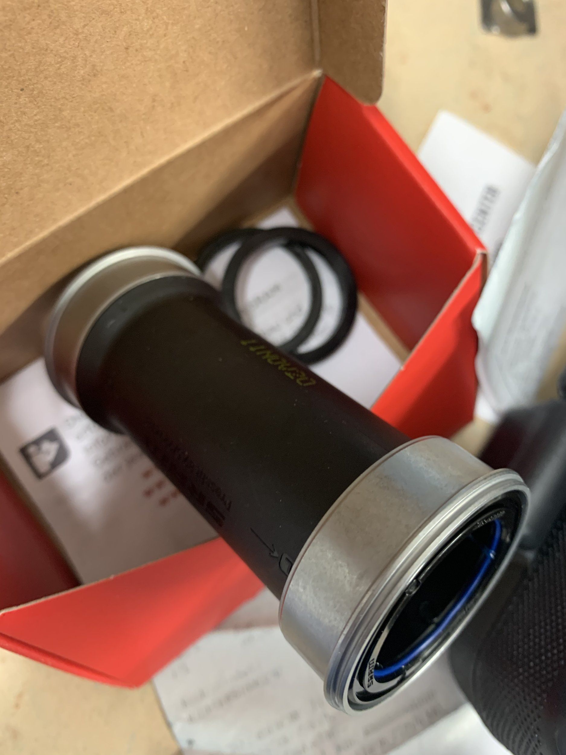

Ramen är bara kolfiber, så metall mot kolfiber!Metallhylsa i ramen och metall på vevlagret så fett ska du nog ha, men, ditt vevlager borde speca vad den vill ha, borde vara fett kan jag tycka.
648? Det är väl starkt som satan?Allebike tex rekommenderar cylindrisk fastsättning (exempelvis Loctite 64) på sina ramar där man monterar ett metalllager direkt mot kolfiber. (I mitt fall ett Sram DUB pf92 på en majestic).
Missade en siffra, Loctite 641 ska det vara... Den ska vara demonterbar.648? Det är väl starkt som satan?
