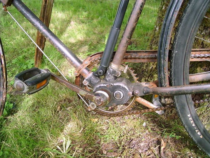

Hade det varit rätt väg hade det för länge sedan slagit. Konstruktionen idag med vanliga växlar är svårslagen. Lätt, stark, tyst, tar minimalt med plats och hyggligt billig och lättlagad.
Enda egentliga nackdelen är väl rengöring och regelbunden oljning. Vill man utvecka för att minska underhållet så är väl kapsling lösningen.
Iden med växelåda sög på 30-talet och gör det än. Fast reklamen försöker ju påskina något annat...
    140.9 KB · Besök: 18
