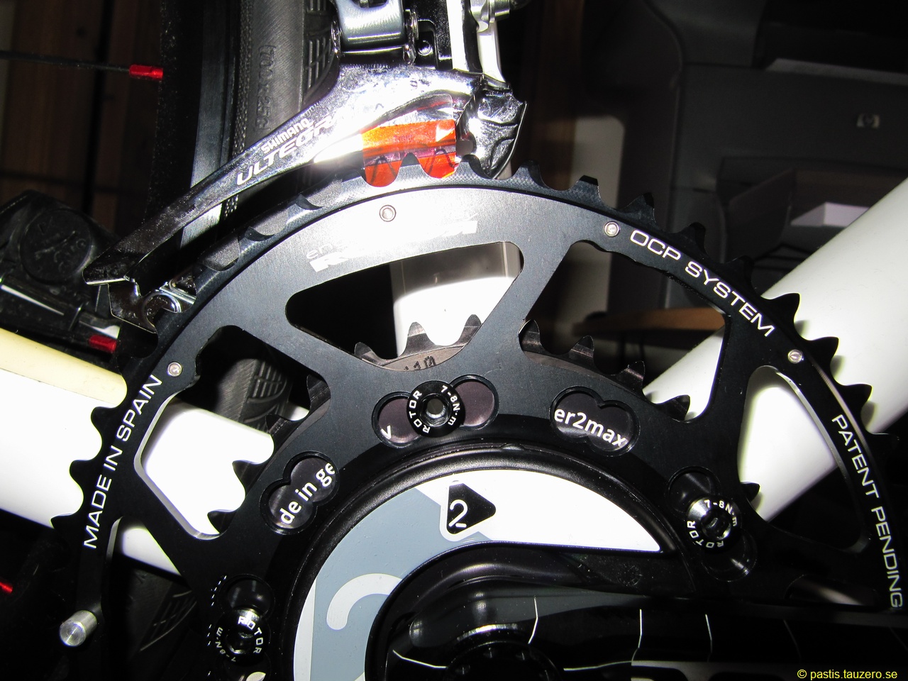

Håller på och bygger om min Canyon Ultimate CF till 11-delade Ultegra 6800 med Power2max Type S och ovala Rotorskivor. Då jag har ingen som helst erfarenhet av ovala skivor måste jag bara kontrollera hur man ska montera höjden på framväxeln. Jag antar man ska mäta ut växelns höjd där skivan har störst diameter som på bilden här nedan? Eller ska man kompensera något för ovaliteten?
power2max
geologen skrev:
> Jag har min (ovala Rotor-drev) inställd som om
> hela drevet hade den maximala diametern. Vill inte
> att några tänder tar i framväxeln...
power2max
Ställ upp drevet med den "högsta punkten" mot framväxeln och justera så det löper fritt med någon mm frispel när du växlar på stora kakan.
