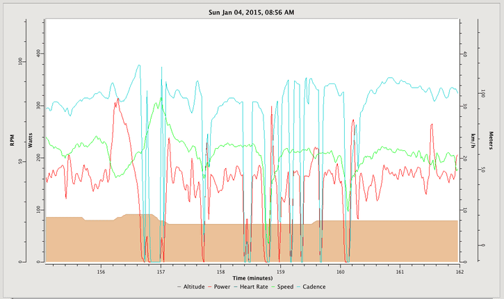

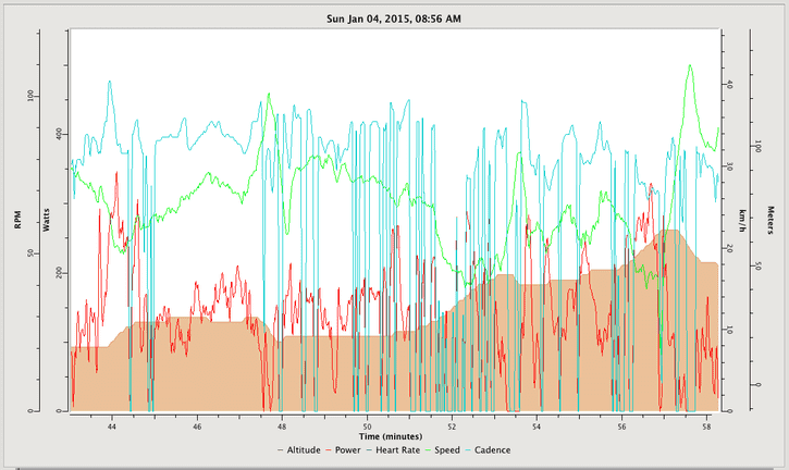

På dagens runda hände en sak som jag inte sett tidigare. Effekt och kadens gick till noll titt som tätt, trots att jag trampade. Korta stunder, 1-3 sekunder i taget ungefär. Batteriet byttes i november och brukar räcka 4-6 månader i taget. Dessutom har det aldrig tidigare blivit så ens under sista passet innan batteriet tagit slut.
Puls via ANT+ gick fram normalt hela tiden, så jag tror inte felet ligger i min Edge 800.
Det var värst ungefär en timme in i passet. Mot slutet verkade det avta.
Glapp? Kondens? Elektronikfel?
Jag har kört mycket vintercykling med effektmätaren, utan problem, tidigare.
Nån annan som råkat ut för detta? Hoppas jag slipper skicka in den på service. Både dyrt och tidskrävande... :(
Bifogar två bilder där man tydligt ser alla dropouts.

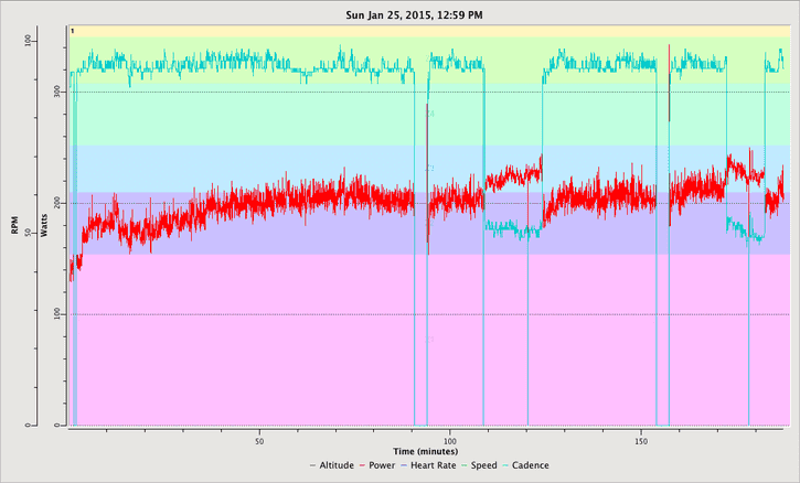

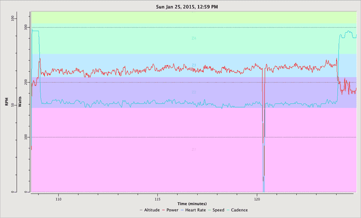

Under söndagens inomhusdistanspass på testcykel fick jag två dropouts igen. Båda inträffade under de två stående lågkadensintervaller jag körde för att bryta monotonin och avlasta baken. Vet inte om det finns nåt samband med att det just var stående lågkadens, eller bara en slump.
Pulssignalen försvann inte under samma period. Mobilen låg ca 30-40 cm från vevpartiet (på ett litet bord intill) och jag har tidigare märkt att kraftig dataladdning i mobilen stör ut alla signaler till Edge 800, men måhända är störningen så lokal att pulsbandet inte påverkades pga avståndet, medan P2m påverkades. Å andra sidan låg mobilen där utan att nåt särskilt pågick i den. Jag kollade också direkt efteråt om den hade fått för sig att starta uppdatering av program (som kan orsaka mycket datatrafik) men så var det inte.
Det är vid ca 120 min och ca 178 min som det försvinner. De längre uppehållen är riktiga stopp där jag fyllde på vatten och pissade. Närbild på första felet i den undre bilden.
Kadens = turkos, effekt = röd

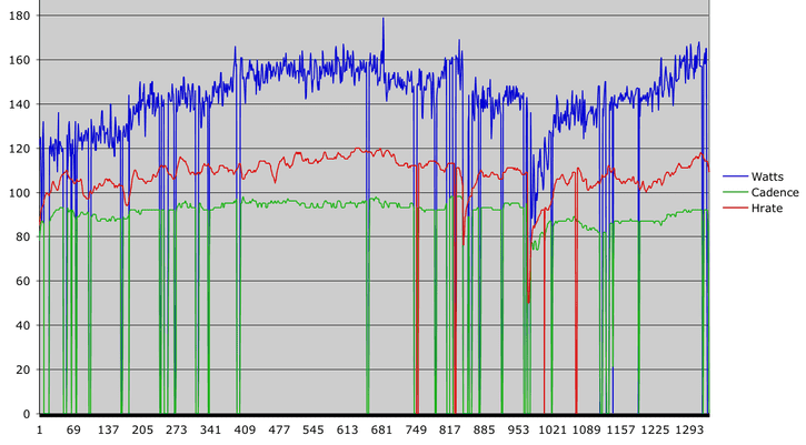

Inomhuspass, eller försök till det åtminstone, med märkligt beteende från mina prylar.
Den här gången blev det massa dropouts från effektmätaren, men OCKSÅ från pulsbandet. Ett par gånger samtidigt. Detta får mig att tro att felet trots allt inte ligger hos effektmätaren, utan i själva cykeldatorn. Garmin Edge 800 i det här fallet. Inköpt för ganska precis tre år sen.
Det skulle kunna bero på mitt trådlösa nätverk. Jag har inte upplevt det tidigare, men kanske har nätverket bytt frekvens/kanal och hamnat närmare det ANT+ arbetar på?
Jag ska se vad som händer på utomhusrundan i morgon. Blir det samma sak där kan jag utesluta det trådlösa i alla fall...
Här är en bild på dagens mycket korta "pass", där alla problem syns tydligt.

Jag bytte frekvensband på wifit från 2.4 GHz till 5 GHz. Det gjorde stor skillnad. Jag har intr märkt några störningar när bluetooth, exempelvis headset, har användas.

Jag skulle behöva låna en annan enhet typ Edge 800, Edge 500 eller nåt i den stilen, för att logga med två enheter samtidigt. Ser båda samma dropouts är det fel på effektmätaren och pulsbandet, eller störningar på det trådlösa (men det går att testa genom att stänga av det), eller extremt osannolikt fel på båda datorerna...
Om bara min Edge 800 får dropouts och inte den andra, så är det min 800 som har problem.

Inga problem under dagens runda. Fyra felfria timmar.
Tror nog att jag får försöka få ordning på det trådlösa nätverket så det blir minimal störning därifrån.
Jag har ju inte haft problem inomhus tidigare, men jag hade bl a min ena bror på besök, och han kopplade in sig på mitt trådlösa. Kanske triggade det ett kanalbyte hos routern, med störning för ANT+ som resultat?

Jag skaffade en app till mobilen för att se vilka wifi-kanaler som var i bruk, både hos mig och hos grannarna. Baserat på det ändrade jag kanalen på min router. Jag vet inte om det var det som gjorde susen, men det var åtminstone helt störningsfritt på dagens pass. Inga dropouts eller sånt.
