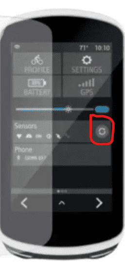

På min 1030 så söker den efter sensorer när man trycker på den markerade knappen.
Detta utan att påveka redan anslutna sensorer så navigtion och pågående aktivitet fortsätter som vanligt, det ända som händer är att Varian ansluter igen.
Detta utan att påveka redan anslutna sensorer så navigtion och pågående aktivitet fortsätter som vanligt, det ända som händer är att Varian ansluter igen.Visa bilaga 642089
Njet. Den symbolen reagerar inte (börjar inte snurra). Den för telefonen reagerar inte heller, men den snurrar med jämna mellanrum.
Efter några minuter eller så så börjar den snurra av sig själv och hittar radarn, har varit med om det några gånger när jag inte orkat starta om den. Hade varit käckt om man kunnat starta det manuellt själv.
Dock så blev det endast som lampa, inte radar. Ger nog upp, får starta om 1040an istället vid problem.
Ser på din bild att det är lite ljusare runt symbolen, som en knapp, det är det inte på 1040, så vet inte om det är meningen att det skall vara som en knapp. Dock måste man trycka till vänster om symbolen för att komma till sensorerna, så något verkar vara knas.
