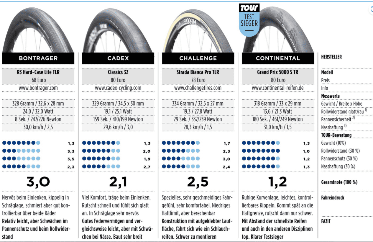

Tidningen Tour testade 15 olika däck i 32mm i nr 8-2022.
Rullmotstånd
rullmotstand-32mm-tour-8-22-png.603982
Kanttråd
sammanst-32mm-test-tour-8-22-png.603983
Slanglösa
sammanst-tubeless-32mm-test-tour-8-22-png.603985
Läs mer om hur Tour testar grepp här och rullmotstånd här.

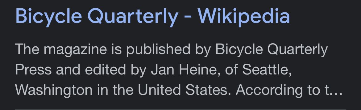

det är ju faktiskt lite lustigt när käre Jan på sidan där han säljer däck också refererar till saker som "Bicycle Quarterly’s research has shown" och man gör en liten googling för att mötas av:00A86683-2650-4F27-A4D2-6962F0FA0D88.jpeg

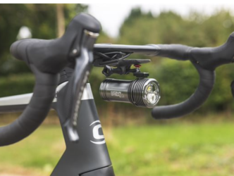

Toppen, tack! Tycker du fästena är solida på dessa? Jag hade en Cateye ampp 800, den lossnade efter ett par månader...Strada verkar ju väldigt bra också pga den verkar kunna sitta tillsammans på samma fäste som Wahoo.
