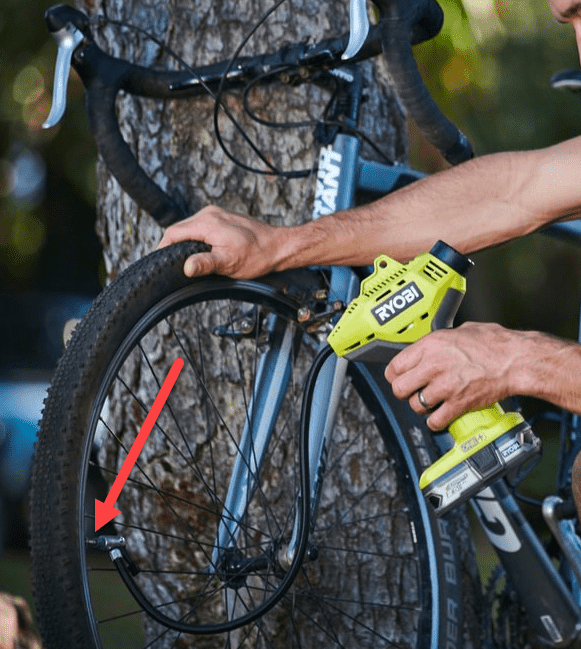

Den ser ju lockande ut om den går upp till 10 bar, men någon skriver i kommentarerna "Inget munstycke som passar till en racerventil. (racercykel bl.a) ". Cyklar man runt med schrader-ventil så är det väl en bra idé, men det är inget jag har på någon cykel så då går det bort för mig.
Ryobi minikompressor
Men det står ju:
Hmm, kan det vara handhavande fel från personen som skrev recentionen?
Bilderna visar ju något som ser ut att vara presta, på något som ser ut som en CX/Gravel.
Så dumma kan väl Ryobi inte vara att man missade det?
Ska till Jula senare idag. Får undersöka.
