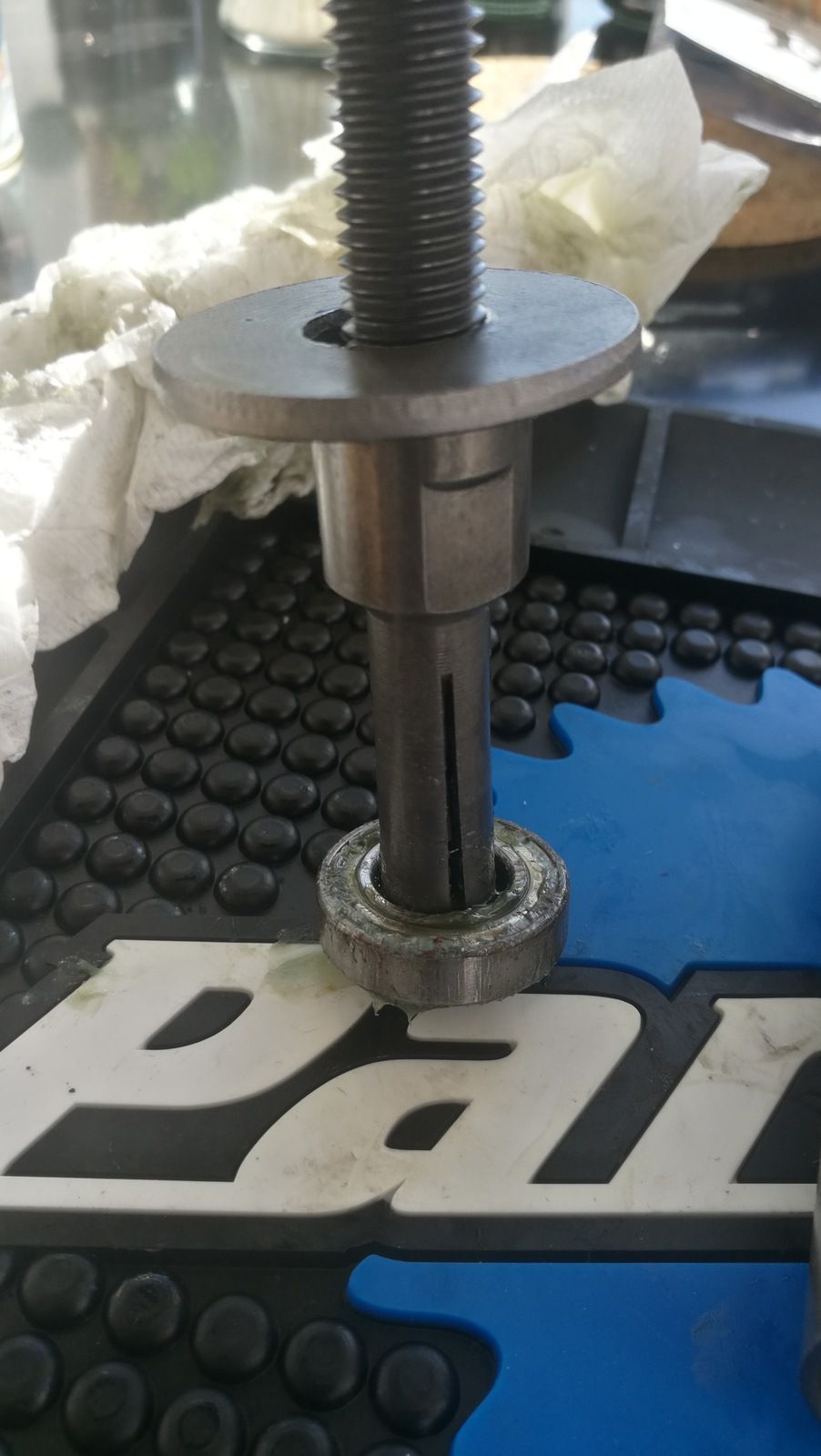

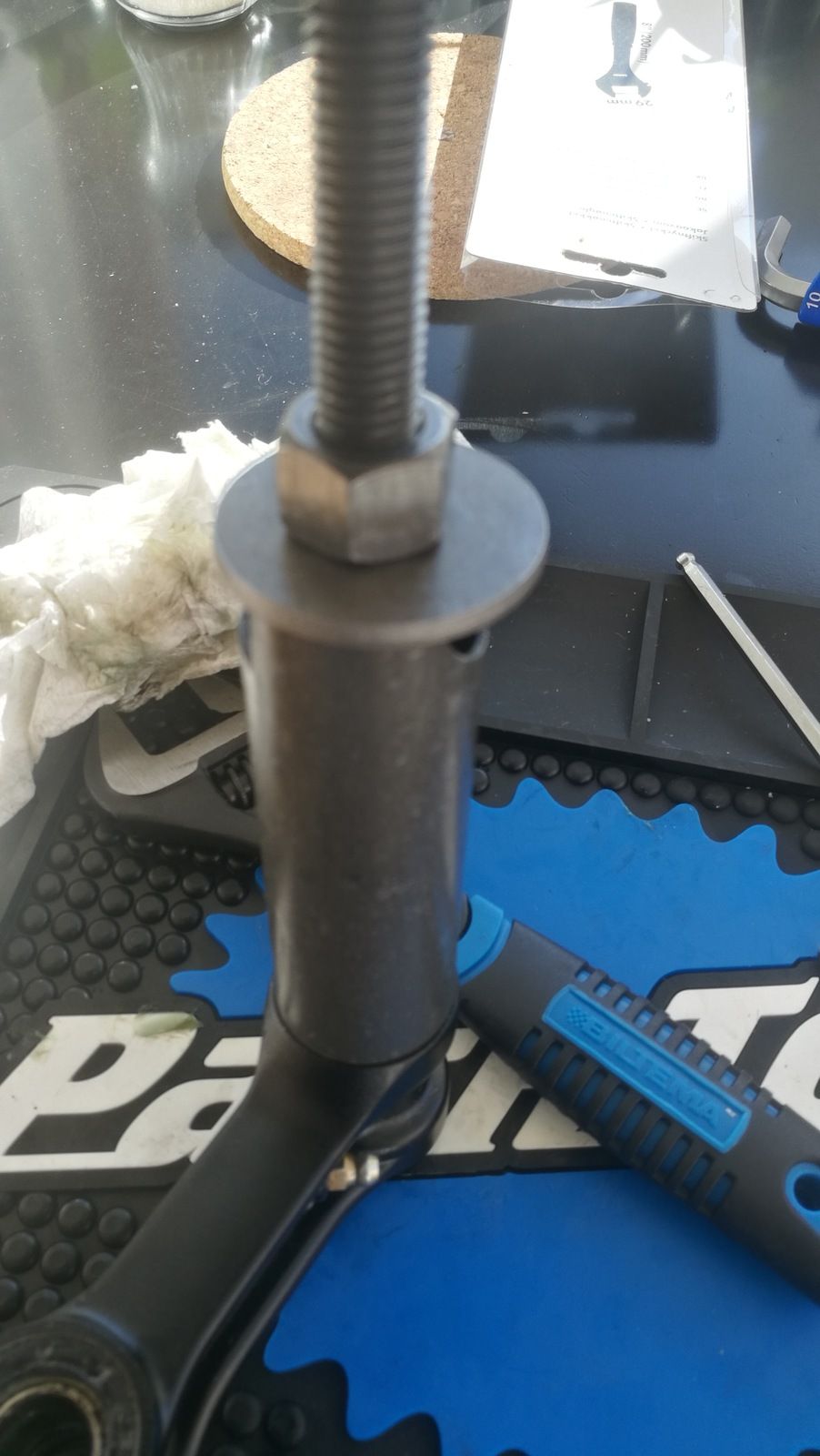

glitch
Jag skippade fettsprutan - drog isär nedre länken och tryckte in. Fettsprutan spred bara fett där det inte skulle.
magnil
AX3L sa:
Låter ju oroväckande magnil. Hur har de hållt sig sen?
Det har fungerat bra efter åtdragning, inget glapp. Fyllde på fett efter runt 60 timmar (har ju varit torrt och fint). Fyllde alldeles för mycket så det blev kladdigt och svårt att få rent. Tog ner nedre länken efter ca 70 timmar och gjorde rent.
Tricket skall tydligen vara att man skall känna när det börjar gå trögt med fettet och sluta då.

Ja jag fyllde också alles för mycket, men det var lite med flit. Sedan demonterade jag länken och torkade rent, tyckte det funkade hyfsat! Grejen i mitt fall var väl att jag gjorde det lite för sent, så fettet som kom ut såg inte roligt ut. Därför tänkte jag att det var bäst att försöka spola ur den gamla skiten. Gör man det lite oftare går det nog bättre dock! Samtidigt, om länken redan är fylld med fett och man trycker ner mer.. Var skulle det annars ta vägen? Bryts det ner under användning?

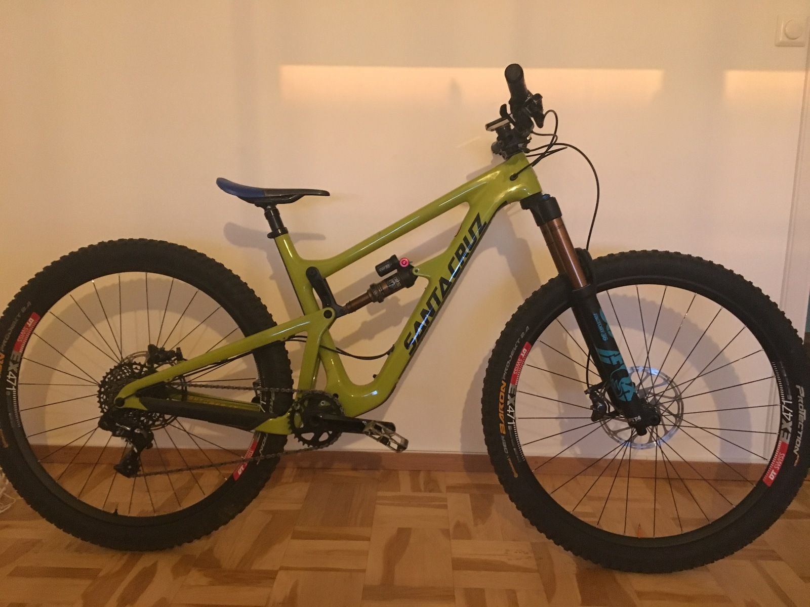

Nu får enduromoppen anses mekaniskt klar! Finns lite pill kvar med färgerna. 13,5 kg komplett.
13,5, riktigt lätt, jag landade på 14,7, dock xxl.
Vad har du byggt med?
Spec:
Hightower LT 2018 storlek Large med Fox DPX2 Factory
Fox Factory 36 160 mm gaffel
DT Swiss EX471 fälgar på Newmen nav och okända aero-ekrar (1,1 mm tjocka, nån som vet?)
Continental Der Baron däck
Sram GX 11-delad drivlina
CB Mallet DH Race pedaler
Shimano XT bromsar med 200 mm skivor
Oneup dropper 170 mm
Tune Komm-vor sadel (kanske inte går som enduro men jag tycker den är bekväm)
Intend Grace Enduro stam med Fatbar Carbon Lite 760 mm styre
Sparar nog mest vikt på att hålla mig till 11-delat och kolfibersadel

Bytte för övrigt alla svinglager i helgen. Typ 4/6 av de stora lagren hade en mer eller mindre grusig känsla varav ett var nästan helt orörligt. Använde mig av följande kit för att demontera lager och det borde banne mig vara en del av var cyklists verktygslåda:
https://m.banggood.com/9mm-23mm-Diameter-Inner-Bearing-Puller-Tool-Remover-Kit-For-Auto-Motocycle-p-1125419.html?rmmds=search
Hade räknat med att behöva krångla med glidhammare osv, men det var som gjort för att skruva ut lagren. Runt varje lager fanns en plan yta ganska exakt stor nog för hylsan att passa, sen var det bara att skruva ut det. Behöver hitta en bättre press för där fick jag slita lite med att få in lagren, men annars är ju detta gjort på typ 1.5 öl.
Vart hittade du det kittet?
Ursprungsidén tror jag att jag fick i någon annan tråd, med någon som rekommenderade exakt samma kit (vad det verkar). Men jag köpte det på Banggood faktiskt, dock fanns det på deras engelska lager då vilket gjorde att jag fick det inom någon vecka och utan tull och krångel. Söker man på typ "Bearing puller 9-23mm" verkar samma set finnas på många ställen dock. Det finns också en hel del andra lite bättre kit med glidhammare som säkert också funkar prima. Jag tyckte det var smidigt att dra ut med gängkraft dock.
https://verktygsboden.se/glidhammare/glidhammare-foer-lager?vat=1&gclid=CjwKCAjw5ZPcBRBkEiwA-avvkwtOg18Dd68cclZsNeAGeWjejgzDP7MsWg2vQLewiUYbddTBnYbTjBoCOwMQAvD_BwE
https://www.esska.se/esska_se_s/Avdragarsats-med-glidhammare-943148598000-26830.html
