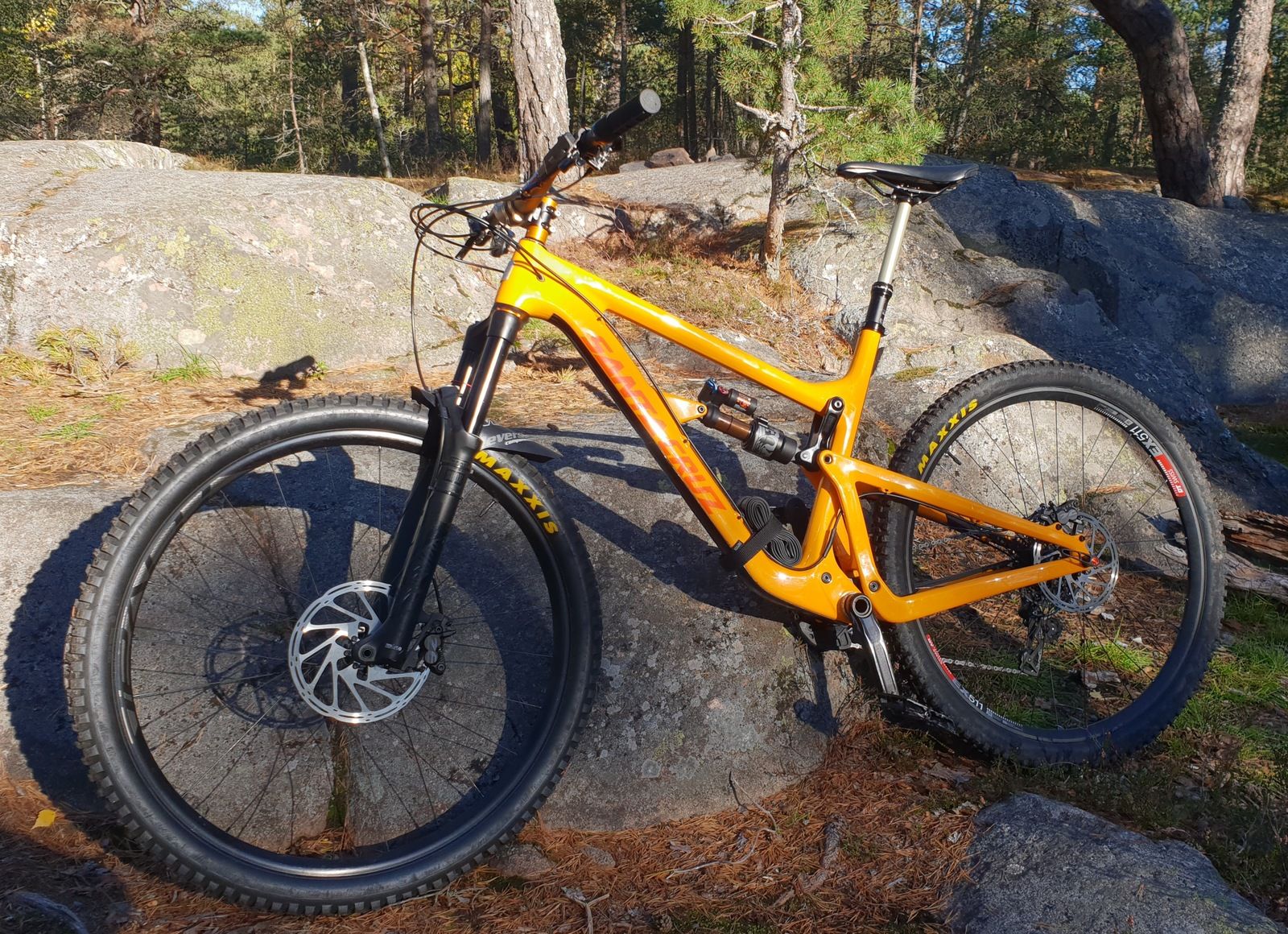

Satte på ett mindre bakdäck och en mudguard för att skydda länkage, riktigt enkel lösning för att slippa få in skiten (där den inte ska vara)

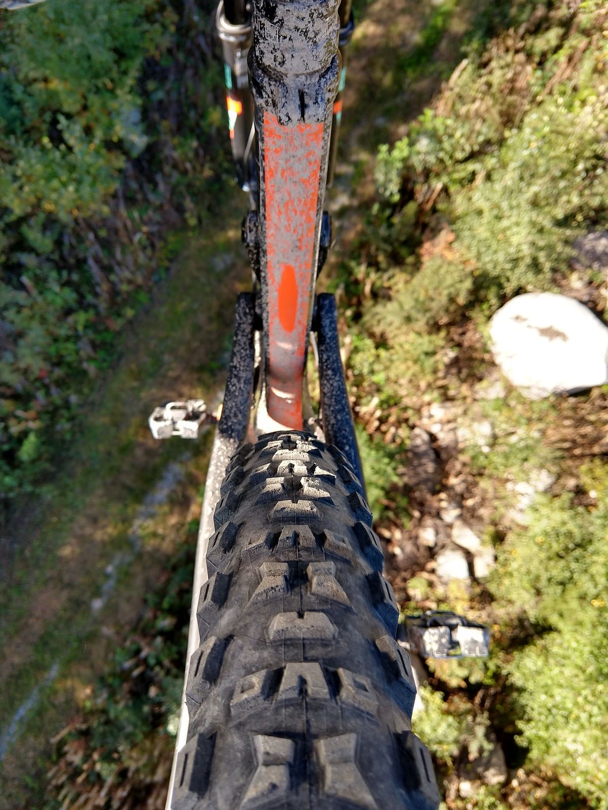

AX3L sa:
Det här var ju lite spännande.. 30mm roval hjul och 2.4" däck. Är det något som någon annan upplevt?
Upplevt att cykla med 30mm inner diameter hjul ? och 2.4 däck? Ja. Du får på ett par 2.5 av några tillverkare t.o.m
Eller är frågan om jag har ett 30mm roval hjul så är frågan nej.

KiwiQ sa:
AX3L sa:
Vad var det att uppleva?
Att bakdäcket tar emot sadelröret?

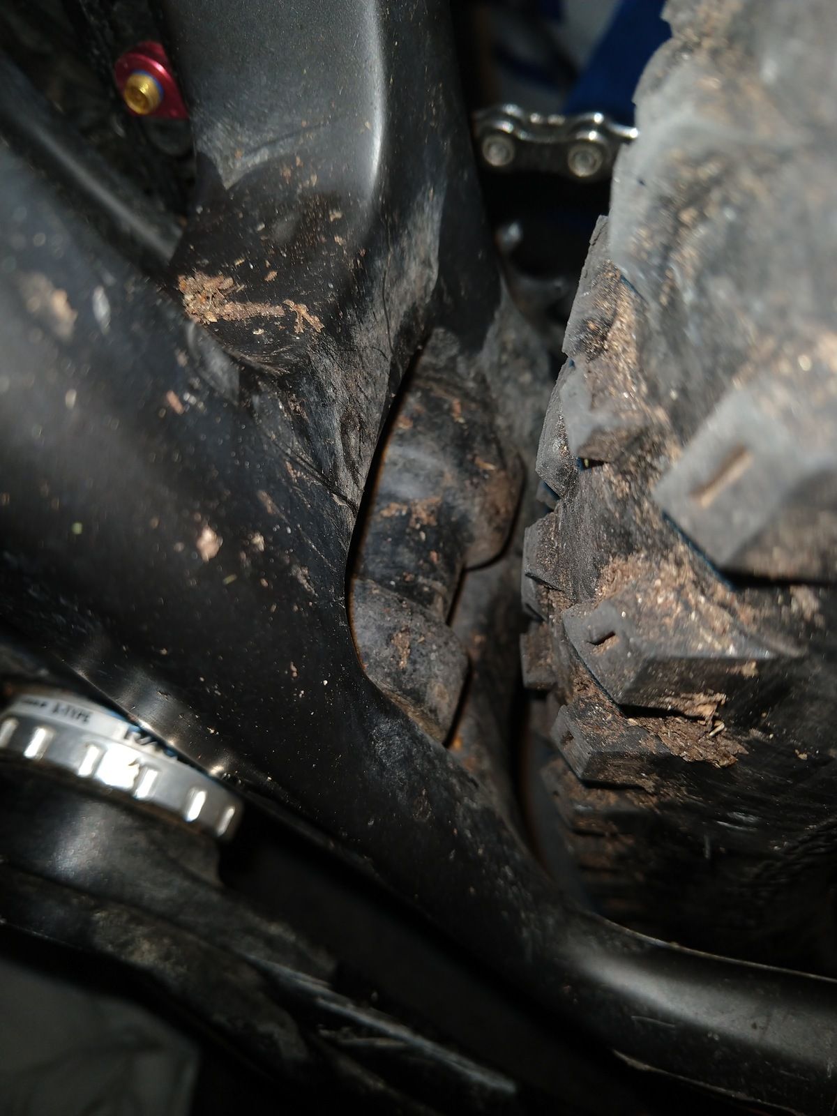

Ja exakt så! Det andra är bara bakgrundsinfo. När jag googlar lite hittar jag iaf två till med samma problem (fast LT) och då verkar de ha fått en ny ram på garanti.

Intressant att din tar i bak i sadelstolpen.
Jag har testat att bottna länkaget i både hög och låg läge på min HT. Jag har inga problem med vare sig MM 2.35 eller DHR2 2.4 med att den tar i sadelröret. Bägge monterat på 30mm id fälgar, däremot så blir det riktigt trångt mot den nedre länken.
Vad kör du för ramstorlek? I ditt fall så skulle jag kolla ifall din bakdämpare verkligen har 51mm slaglängd.
Om du har det och allt verkar ok så skulle jag höra av mig till SC och fråga varför det blir så här.
Jag har för mig att jag har sett något om det här på mindre ramstorlekar.

Kul med många bra teorier och förslag på lösningar!
Cykeln är egentligen från 2016 eller 2017, så jag det där med missad distans på dämparen som wenna är inne på låter inte helt otroligt. Dock så är det redan nu ca 5-10mm (direkt från ögonmåttet) kvar på innerbenet när jag bottnar så att säga, så att man skulle begränsa slaget ytterligare känns konstigt.
Sixten, jo alltså att köra den i hög-läget är väl ingen kris och panik egentligen. Men som sagt, jag har testat båda och jag föredrar den i låg-läge. Tror det är gaffelvinkeln jag känner av mest faktiskt! Min är också en XL för övrigt.
Däcken är Spez 2.6 vilket är ganska exakt lika breda som 2.4 av vilket annat märke som helst. Dock tycker jag det är oväsentligt, för en cykel borde inte vara designad för att slå i sadelröret först så att säga. Jag har ganska gott om utrymme nere vid länken och får utan problem på och av hjul med däcken välpumpade, så i övrigt är det inga problem. Om allt annat stämmer borde ju rimligen däcket ta i nere vid svingen först. Eller?
Får höra av mig till SC som sagt! Just nu känns det som en fördel att man köpt den i UK, som har en stor och välrenommerad importör (jungle components).

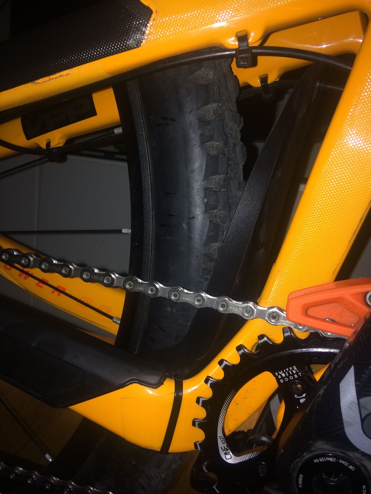

feeblesmith sa:
Specialized 2,6 är smala (för 2,6) men höga. Inte konstigt att det slår i.
Håller man sig till maxxis 2.4 så funkar det.
Fast alltså nae. Svårt att få till en vettig vinkel, men jag har iaf en centimeter tillgodo överallt på radiella måttet så att säga. Men profilen på ett däck beror ju väldigt mycket på fälgen..
Edit: Däcket är för övrigt ganska exakt 50mm högt inkl dubbar, och 63mm brett. Större än jag trodde, helt klart!

Okej, du kör med 2.6or..
Mät höjden på däcket och jämför 2.6orna med 2.4.
Jag tömma bakdämparen och komprimera för att se hur mycket den går i samt självfallet mäta slaglängden på dämparen.
Grejen är ju att det är svårt/dumt att höra av sig till SC och klaga ifall du kör en däcksstorlek som är för hög.
Ang. Att den skulle ta i länkaget innan sadelröret är lite märkligt eftersom att länkaget lägsta punkt befinner sig nedanför däckets vågräta radie. Nedsänkt på samma nivå som BB-droppet. Om jag hade tillgång till en dator så hade jag ritat.

Long shock = köra med längre dämpare. Dvs, om du inte hade kortat slaget hade du "long shockat" den.
Ger mer slaglängd men också att däcket tar i på ramen.
Santa Cruz Hightower - The tråd
glitch sa:
Skummade igenom tråden om long shock på mtbr, med en 150/160 gaffel, i högt läge med long shock så verkar det som de ”flesta” kör 200x57 utan offset bushings dvs en vanlig 57 dämpare utan problem med att däcket slår i ramen.
Dvo topaz går att köra både i 57 och 51 läge.
Någon som testat detta och kan se fördelar?
Eller så köper du en LT länk och kör 57mm slag så vips så har du en Hightower LT.
Jag ser ingen anledning att vilja ha mer slag bak och komprimera länkaget mer än SC har tänkt vid designen av ram/länkage. Om däcket tar i ramen vid komprimering så kan det inte vara tänkt att köra så. Måttlig övergaffling förstår jag mer.
Själv så kör jag i det höga läget med 150mm gaffel och 29" hjul. Föredrar känslan av det höga läget. Skall snart experimentera med ett 29 fram och 27.5+ bak eftersom jag är en tönt.
