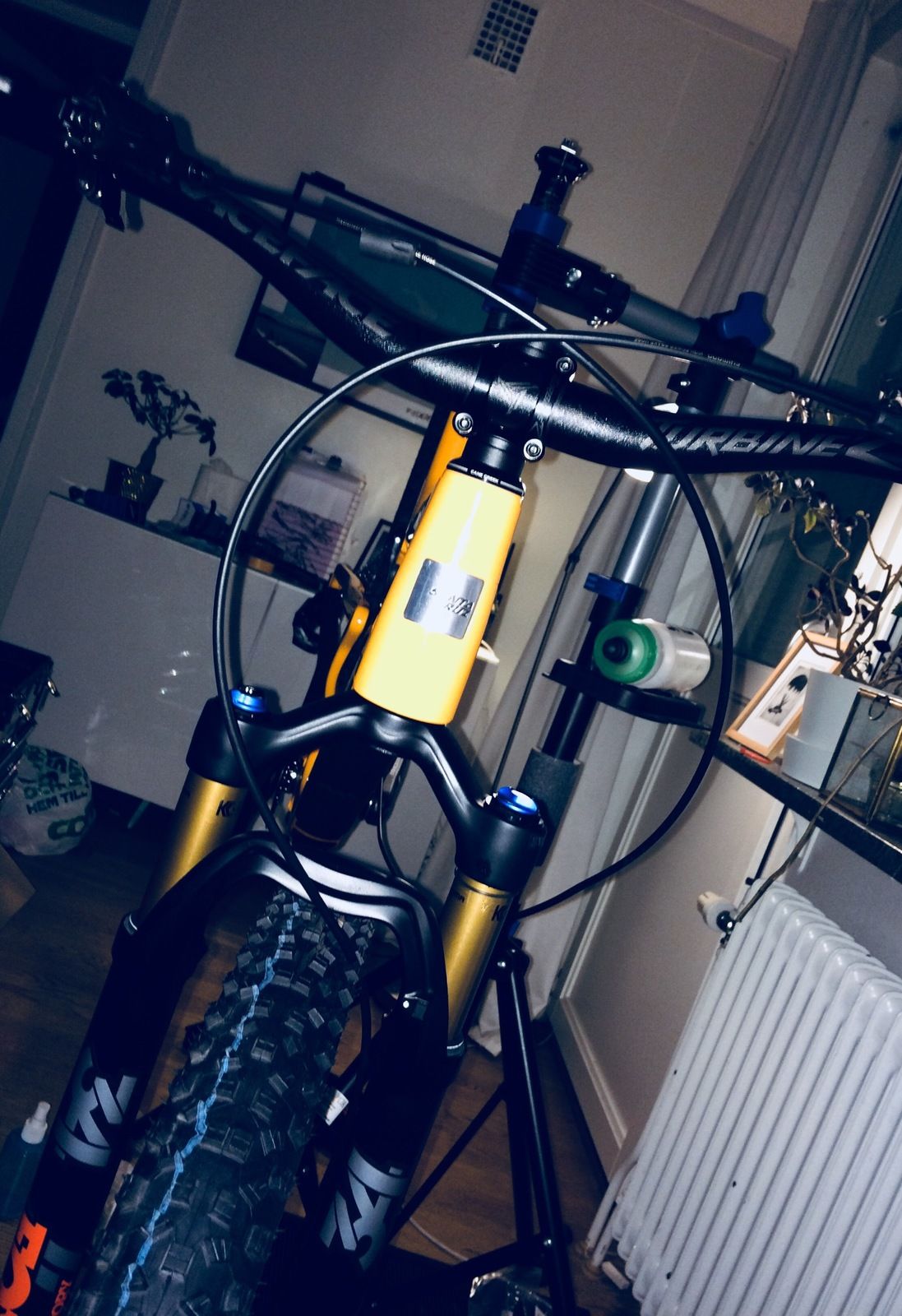

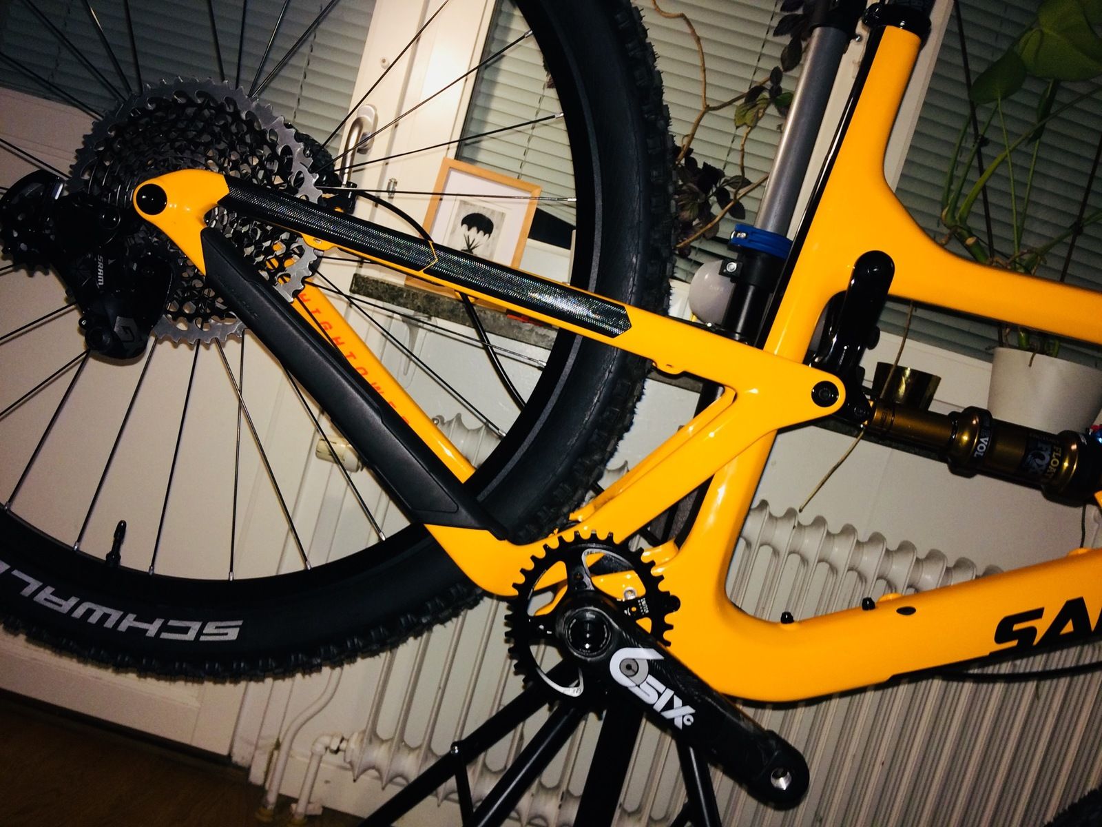

Då va man fan på tiden igång med bygget, måste säga att Santa Cruz gör det så tacksamt att bygga upp hojarna, inget hemskt pressfit bb, 31.6 stolpe, IS 41 52 headset, testade att dra en kabel genom genom ramen nyss, svårt att misslyckas. Slippa blöda bromsarna. Bara det.
Det enda minuset än så länge är hur jävla lite spelrum bakdäcket har även om jag visste om det sen innan. Har redan en lösning för det.
Otroligt nöjd med SC HT än så länge

KiwiQ sa:
Riktigt snygg! Vad jag kan se har SC internt dragen bakbroms på sin nya Bronson och Nomad, verkligen ett steg i fel riktning..
Vad kör du för fälg och däck?

AX3L sa:
KiwiQ sa:
Tackar! :)
Jag kör Dtswiss EX511 30mm inner, Dtswiss 350 SP fram och bak, sen givetvis plockade jag ut de trötta 18t ratchet som 350 kommer med och la i 54t.
Sitte ett par hans dampf addix speedgrip 2.35 fram och bak, scwalbe 2.35 är att jämföra med maxxis 2.5
Har alltid svårt att få scwalbe däck att bli raka, de fick stå en natt i fälg med slang,plockade av dem dagen efter la dem på balkongen i solen för att sedan ta min sambos hårfön, väl på fälgen använde jag scwalbe Easy fit, pumpade 50-55 psi till min ”inflator”... det poppar på som det skam ändå är bakdäck lite ”off” , fram bra ... har använt betydligt högre tryck på andra fälgar/däck utan bättre resultat på just scwable däck, några tips?!!
Ang bakre sving/länkage och att det är lite tight .. satt på tjock 3M tejp, för att slippa repor, klippte till en mudguard, fäste med buntband, mest för att slippa få in all skit som den öppningen kommer släppa in ;)

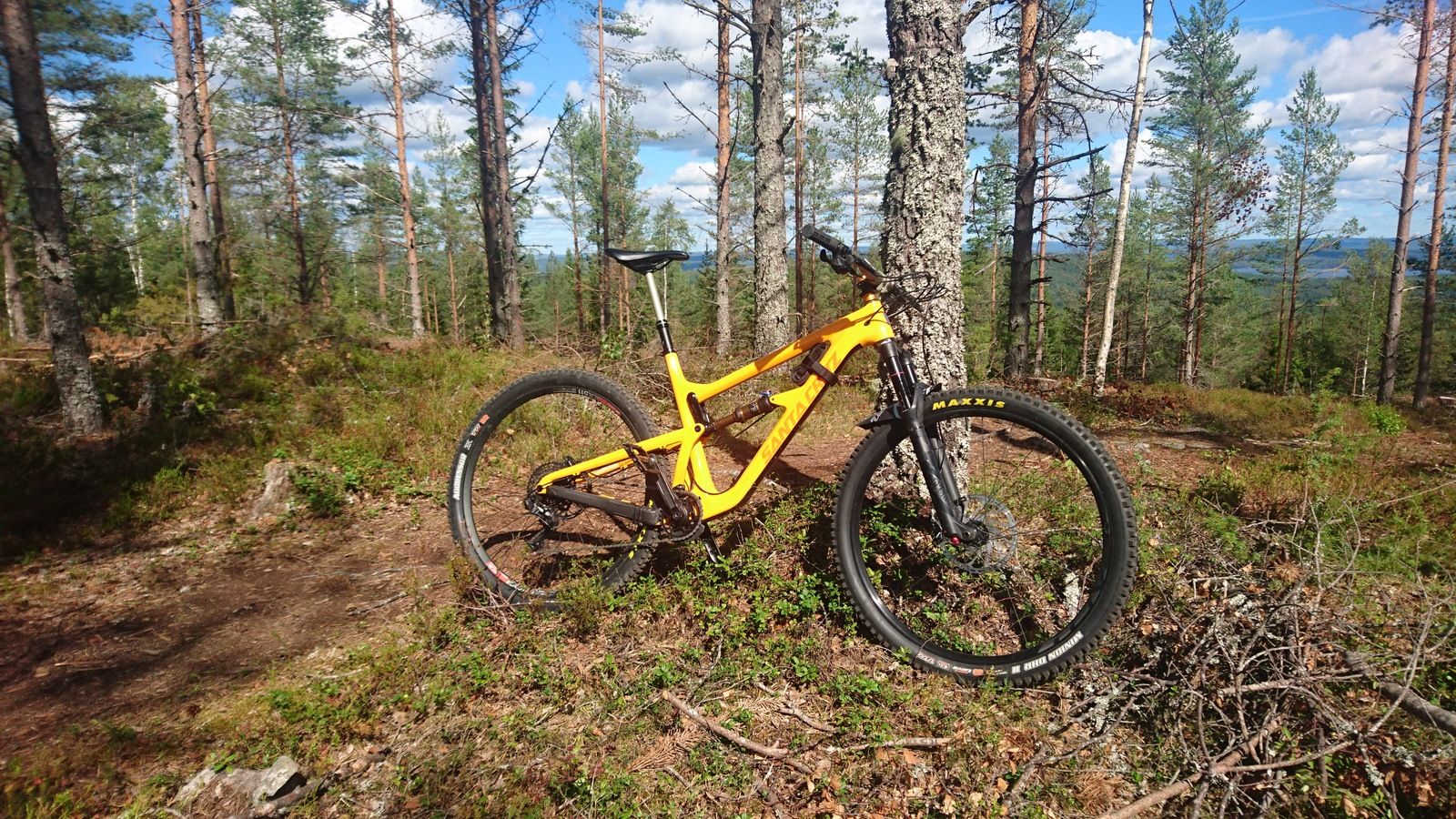

Min nu färdiga HT har nu varit ute på 4 rundor, allt mellan 1-5 timmars turer. Är otroligt nöjd, den är så sjukt snabb, tyst som sjutton, lätt, klättrar väldigt bra, men framförallt utför så känner jag hur den kan ta så mycket mer än allt annat jag ägt tidigare, den äter rötter, stenar, drops, långa branta trappor på vägen till och från skogen tar den som en dröm, kommer ta ett tag att vänja sig vid farten men är inte lika ”orolig” för linjevalen (säger man så?)
Tycker fox Float Evol dps känns mycket bra, så känner ingen hets att uppgradera till dpx. Den Känns väldigt mycket bättre än min Rockshox monarch plus debonair RC3 som satt på förra hojen, den kändes aldrig ”rätt”.
Så skönt med ordentlig reach på XXL, lång hjulbas, Inte för låg i ”low”, har inget att gnälla på.
Till sist, ska höja travel till 150 (140 i nuläget) på min factory gaffel, är det Järvsö som gäller? Har själva kittet så det är enbart installation det gäller. Sorry om detta är fel tråd för denna fråga
Mvh
